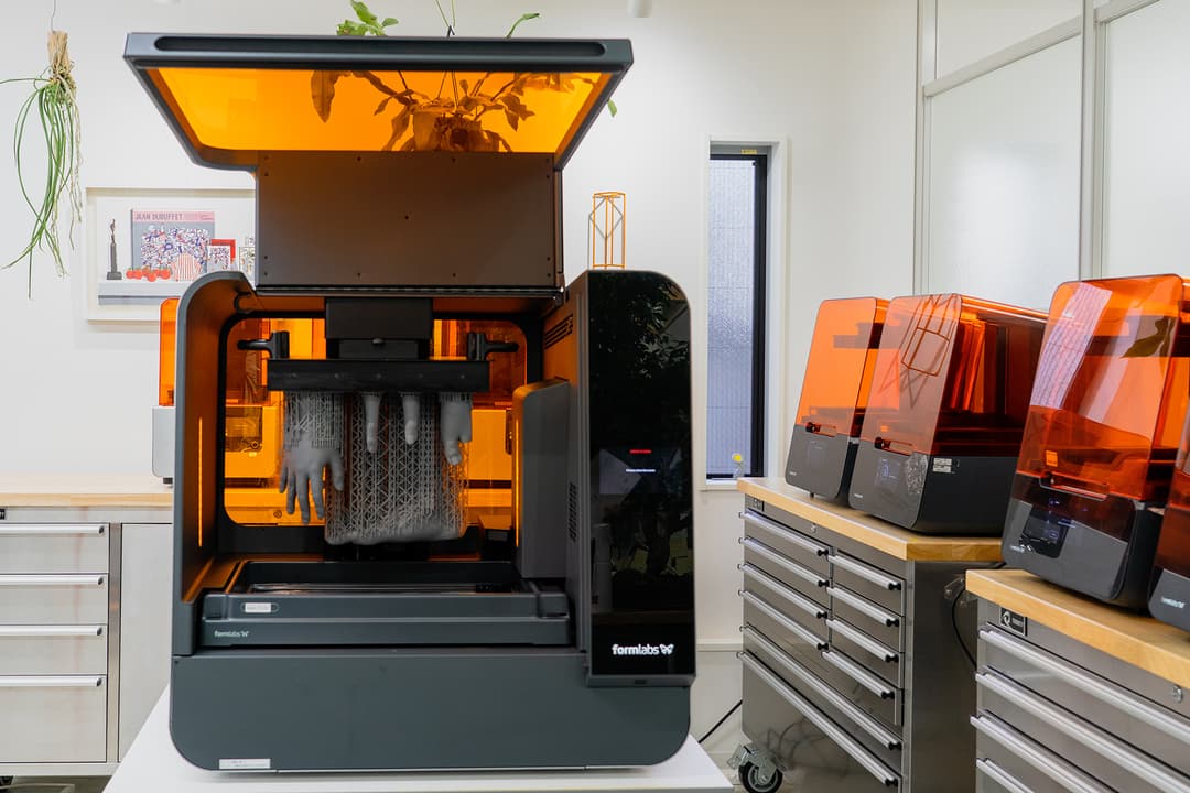

大容量3Dプリンタ Form 4L
大容量の3Dプリンタをお探しですか?
FormlabsのForm 4Lは、ほとんどの造形を6時間以内で完成させる超高速3Dプリンタです。353 × 196 × 350mmの造形サイズを誇るForm 4Lは、工業品質3Dプリントの新時代を開くことになるかもしれません。
Form 4Lの詳細
