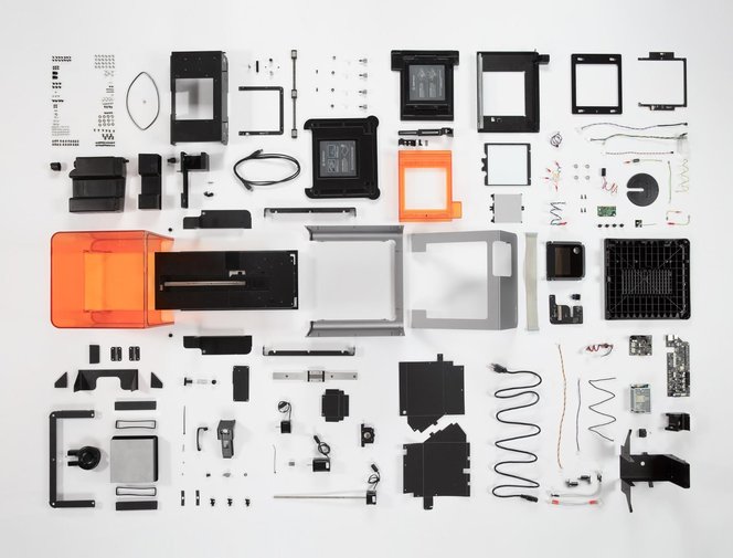

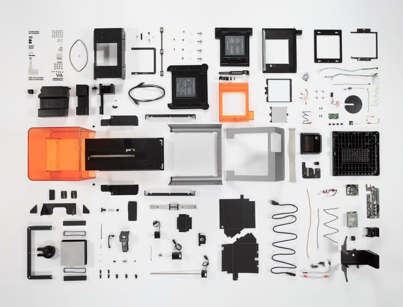

Teile und Komponenten des Form 2 Stereolithografie-3D-Druckers. Lesen Sie Bunnie Huangs ausführliche Teardowns.
Eine weitere interessante Möglichkeit, die Designentscheidungen (und -fehler) anderer Unternehmen kennenzulernen, sind Produkt-Teardowns. Eine hervorragende Ressource hierfür ist das Blog Bolt.

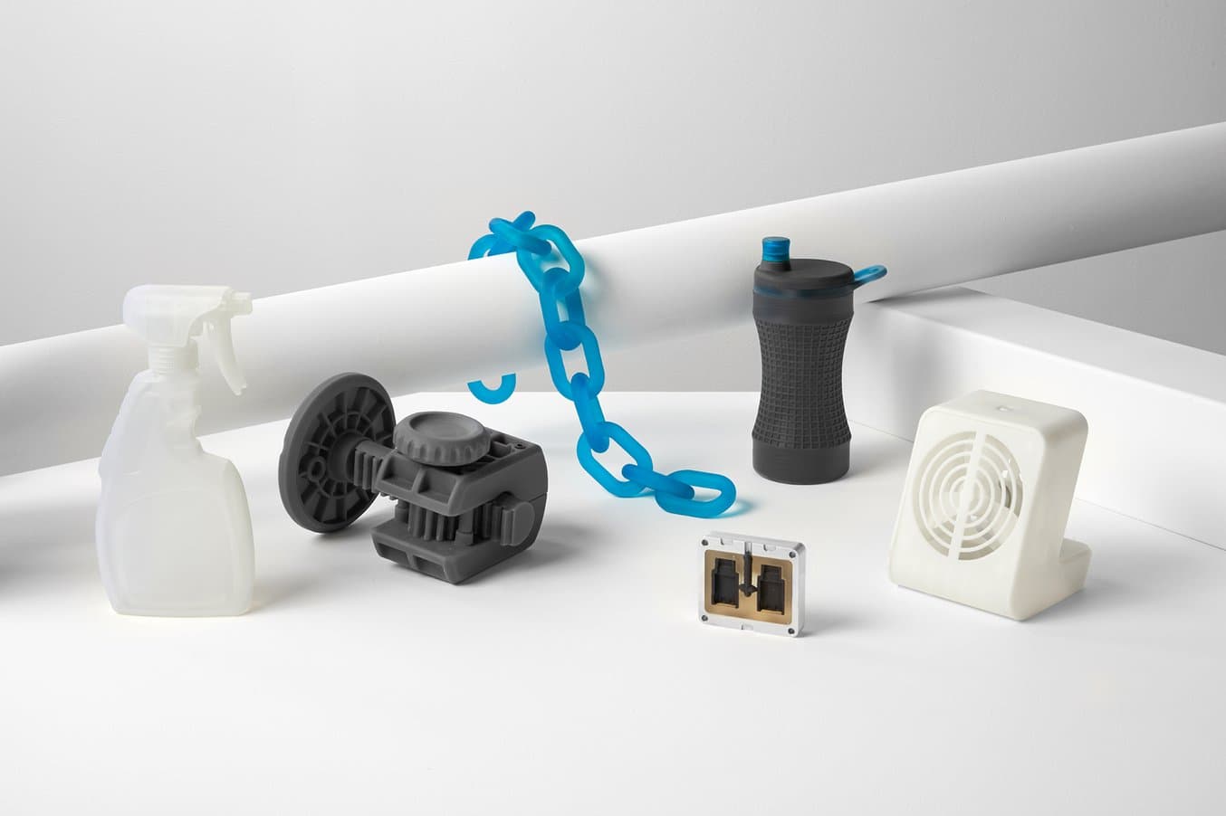

Rationalisieren Sie DFM mit 3D-Druck
Der 3D-Druck findet seinen Weg mehr und mehr in die Massenfertigung. Kundenindividuelle 3D-gedruckte Vorrichtungen und anderweitige Werkzeuge) werden weithin in Fertigungsanlagen verwendet, und mit automatisierten Druckerzellen wird zunehmend die Produktion kleinerer und mittlerer Serien möglich, während gewerbliche Maschinen günstiger werden und immer mehr Unternehmen in den Genuss der Technologie kommen.
In vielen Fällen wird der 3D-Druck zudem ergänzend zu konventionellen Fertigungsverfahren zur Herstellung gussfähiger Teile, Formen mit geringen Seriengrößen oder individuell angepassten Werkzeugen für die Fertigung eingesetzt.

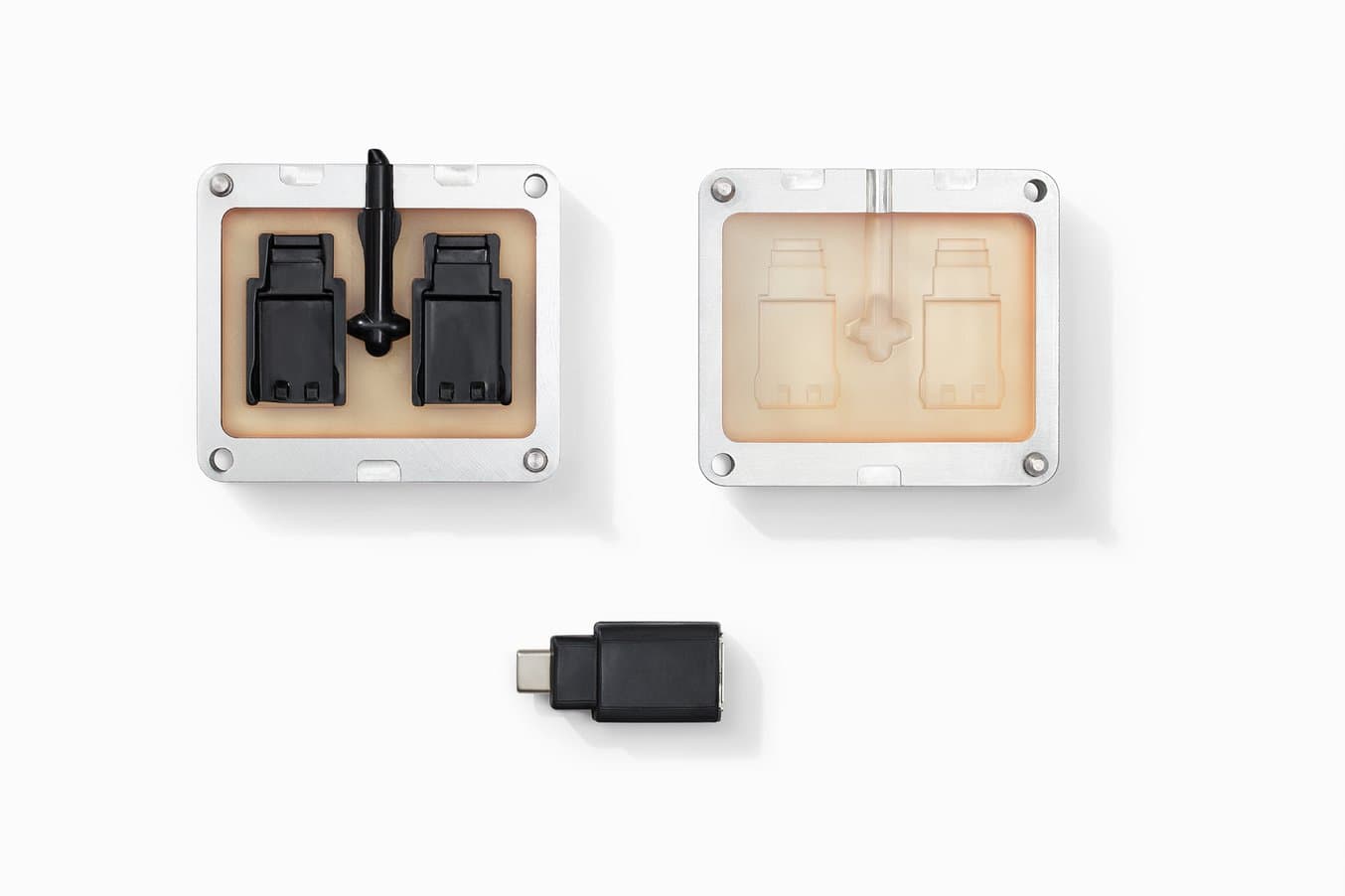

Formen für den Spritzguss mit kleinen Serien
Manche SLA-Materialien mit hoher Hitzebeständigkeit können zur Herstellung von Formen für den Spritzguss mit geringen Seriengrößen herangezogen werden. Diese Formen können verwendet werden, um:
  • Designs bzgl. DFM zu testen.
  • Die Werkzeugbestückung für Formen zu testen.
  • Mit Materialien zu experimentieren.
  • Kleine Fertigungsserien durchzuführen.
Designer können mehrere Formversionen zu einem Bruchteil der Kosten und sehr viel schneller als gefräste Werkzeugbestückungen drucken.
Per SLA-3D-Druck können Formen für den Spritzguss mit kleinen Serien aus hitzebeständigem Kunstharz hergestellt werden.

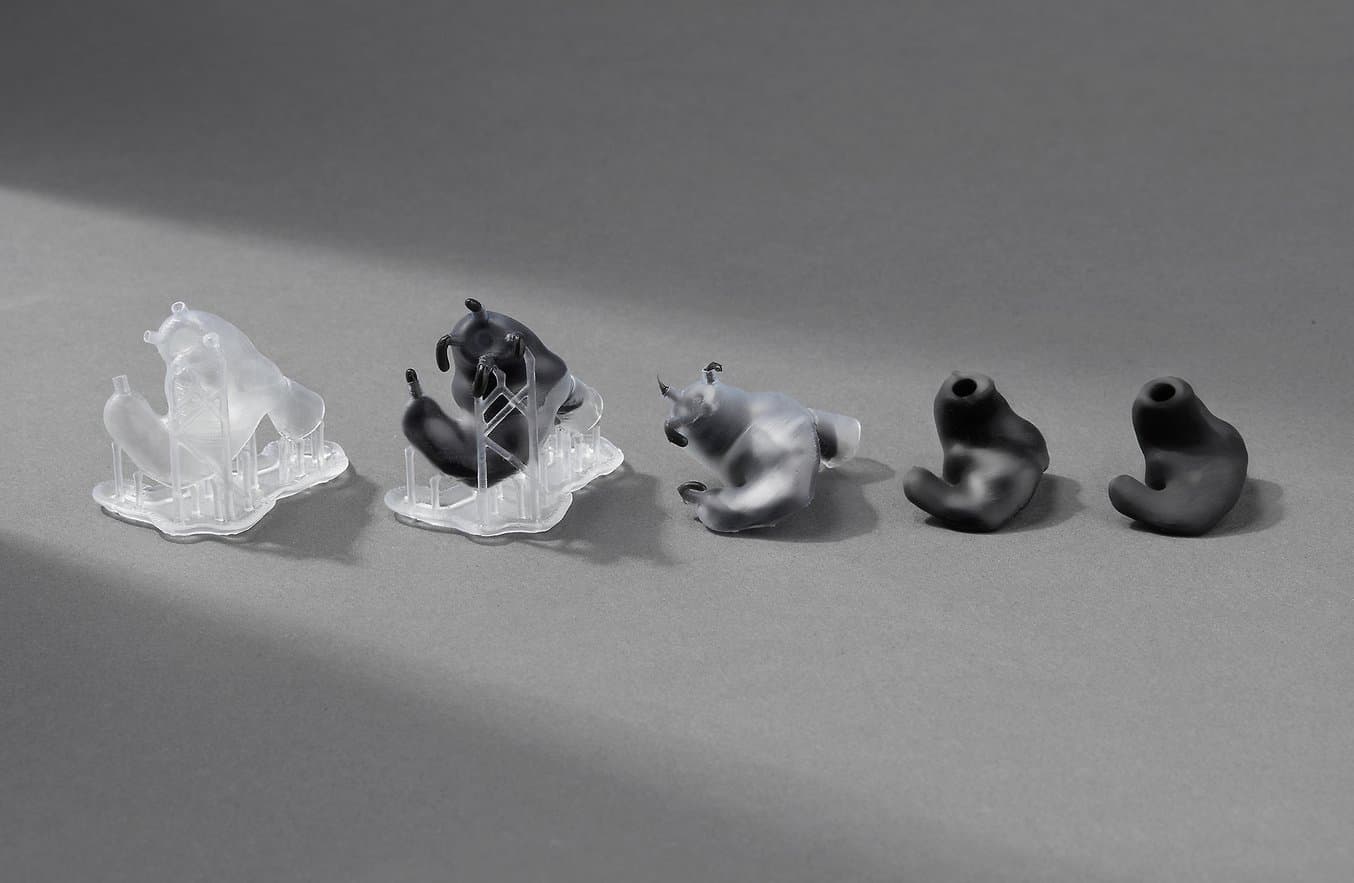

Kundenindividuelle Fertigung
Für die Fertigung kundenindividueller Komponenten mit geringen Seriengrößen sind konventionelle Verfahren wie der Spritzguss aufgrund der hohen Kosten für die Werkzeugausstattung häufig nicht wirtschaftlich.
Dank der mit ihm einhergehenden Designfreiheit und der sich rasch entwickelnden Material- und Leistungseigenschaften, wird der 3D-Druck zunehmend zur Herstellung von kundenindividuellen Fertigungsteilen verwendet. Ihm sind weitaus weniger Fertigungsbeschränkungen zueigen als konventionellen Fertigungstechniken.
Auf Bestellung angefertigte, kundenindividuelle In-Ear-Kopfhörer können mithilfe von 3D-gedruckten Formen kostengünstig hergestellt werden.
