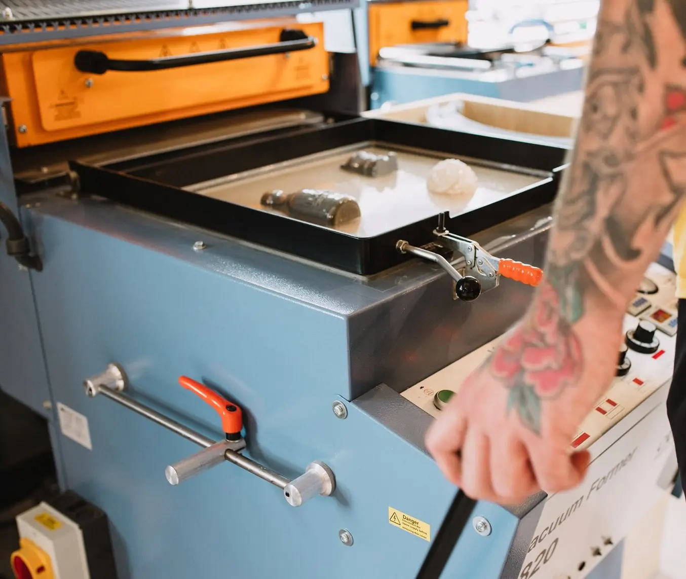

LUSHによる真空成形
コスメブランドLUSHは真空成形の金型にFormlabsの各種レジンを使用する。先述の通り光造形で使用される光硬化性樹脂は加熱によって溶けることはない。樹脂材料で耐熱性(温度安定性)の指標となる荷重たわみ温度(熱たわみ温度とも呼ばれる)は「対応温度帯」とは全く異なることを知っておく必要がある。
Formlabsに寄せられる高耐熱材料についてのご相談では、単に高温に強いだけの材料では用を成さないケースが殆どです。製造業において高温環境に晒される製品・部品の殆どは高温環境下で一定の荷重に晒され、高温だけでなく「高温環境下での荷重」に耐える必要があります。そこで思い出したいのが、光造形方式で使用する光硬化性樹脂は熱硬化性樹脂の一種で、冒頭で触れたように熱可塑性樹脂のように加熱によって溶けることはないということです。

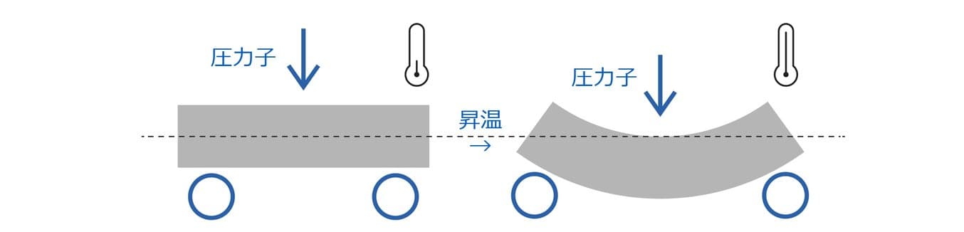

そのため樹脂材料の耐熱性(温度安定性)の目安となる指標、荷重たわみ温度(熱たわみ温度とも呼ばれる)を金属部品の対応温度帯と同様に受け取ってしまう誤解をされる方が非常に多くいらっしゃいます。実際には、規格で定められたサイズの試験片に圧力子で既定の圧(高圧:1.8MPa、低圧:0.45MPa)を加えた状態で昇温させ、たわみが一定の程度に達した時点での温度が荷重たわみ温度です。くどいようですが、光硬化性樹脂である光造形用レジンは荷重たわみ温度を超える高温に晒されても溶けて液状化することはありません。従って、モデルの形状が当該試験での試験片以上の厚みがあれば、それ以上の温度にも十分耐え得るということを理解しておきましょう。
荷重たわみ温度試験
荷重たわみ温度試験の概念図。荷重たわみ温度(HDT/Heat Deflection Temperature)は、厚み6.4mm(ASTM D 648-16)等の既定の試験片が1.8Mpaまたは0.45MPaの圧を受けた状態で既定の変形を起こした時点での温度を測定する。材料の対応温度帯とイコールではない点に注意したい。
