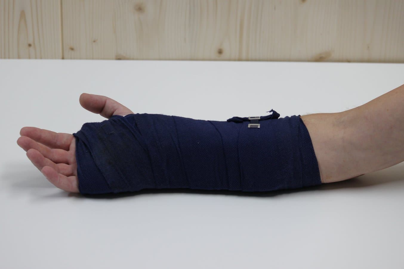

Nicht nur verhinderte die vom Arzt verschriebene Standard-Schiene sämtliche Aktivitäten, die den Sommer erst zur schönsten Zeit des Jahres machen. Darüber hinaus war sie sperrig, unbequem und vor allem wenig atmungsaktiv. Während Claudios Freunde vor der Sommerhitze fliehend in den nächstgelegenen See sprangen, wurden die Temperaturen unter Schiene und Bandage immer unerträglicher. Bereits nach wenigen Tagen litt er daher unter Hautirritationen, die sich um die fixierte Stelle herum entwickelten.
Bereits nach zwei Tagen war mir klar, dass ich die nächsten sechs Wochen mit der vom Arzt erhaltenen Standard-Schiene nicht ertragen würde. Ich informierte meinen Arzt darüber, dass ich meine eigene Schiene anfertigen werde. Nachdem er mir sein Einverständnis gab, legte ich sofort los. Ich konnte es kaum erwarten, meinen Arm von der aktuellen Schiene zu befreien.

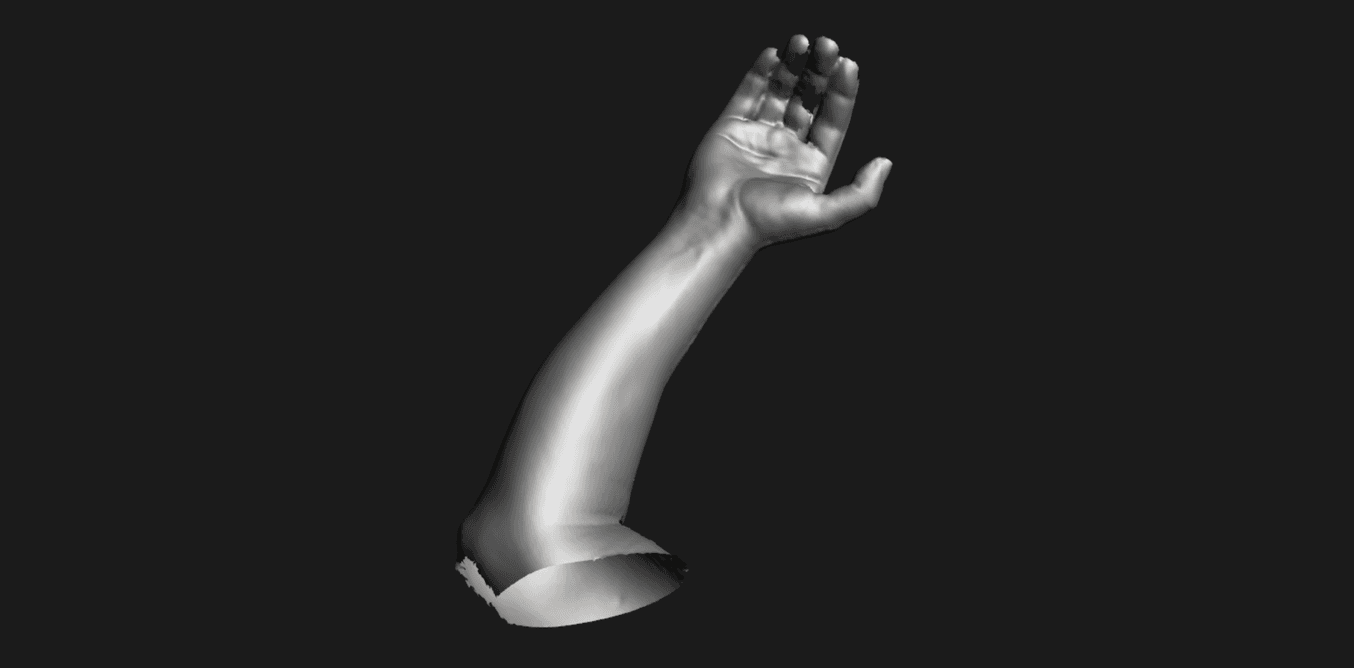

Ohne Vorkenntnisse komplexe 3D-Modelle erhalten? Dank 3D-Scantechnologie können selbst Laien individuelle Armorthesen buchstäblich im Handumdrehen erstellen. Claudio konnte sich darüber hinaus über die Unterstützung seiner Kolleg*innen freuen, die seinen von der Schiene befreiten Unterarm scannten. Besonders leicht ging das, weil der verwendete tragbare Scanner peel 3 über ein gesondertes Programm zur Vermessung von Körperteilen verfügt. In nur wenigen Minuten lassen sich ganze Körperpartien so detailliert erfassen. Dank der hohen Auflösung bestehender Scanner erfordern die Modelle keine digitale Nachbearbeitung, wodurch die Produktionszeit der Orthesen zusätzlich reduziert wird.
Mit 3D-Scantechnologie ist bereits in wenigen Minuten ein digitales Abbild des Unterarms erstellt.

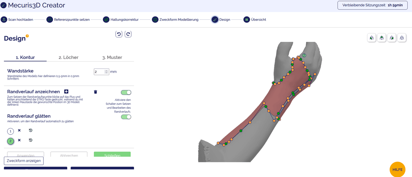

Einfach in der Handhabung: Mit orthopädischer CAD-Software – wie Mecuris3D Creator – wird die passende Schiene für das 3D-Modell des Arms erstellt.
Vor dem Hintergrund des Fachkräftemangels wird auch im medizinischen Bereich der Faktor Personal zum Nadelöhr. Verunfallte müssen häufig wochenlang auf Termine bei Orthopädiepraxen warten. Mit CAD-Software wie Mecuris3D Creator entwerfen Orthopädietechniker*innen in nur wenigen Minuten Orthesen. Dass hierfür keine Abformungen und Anwesenheit von Patient*innen erforderlich ist, erhöht den möglichen Durchsatz in Orthopädiewerkstätten und -praxen massiv. Wie Claudio zeigte, können sich Patient*innen damit sogar selbst behelfen und modellieren ihre persönlichen Orthesen auch ohne Fachwissen eigenständig – und zwar sofort.
Ganz ohne medizinisches Vorwissen modellierte ich damit in nur rund 20 Minuten meine ganz persönliche Orthese – samt Löchern für den Verschluss. Als Laie muss ich sagen, dass ich positiv überrascht war, wie intuitiv orthopädische Software mittlerweile zu bedienen ist.

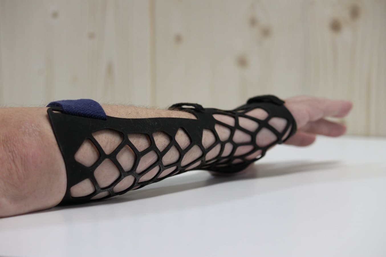

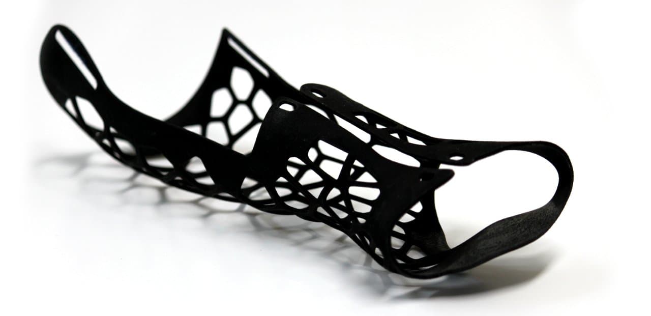

In nur wenigen Minuten können medizinische Laien Orthesen erstellen, die perfekt an ihre Körpermaße angepasst sind. Programme zur Bearbeitung von STL-Dateien für den 3D-Druck – wie Meshmixer – ermöglichen es Anwender*innen, zusätzliche Wünsche hinsichtlich Ästhetik und Funktionalität umzusetzen. Um seine Haut wieder atmen zu lassen und vom Ausschlag zu befreien, den die undurchlässige Standard-Schiene erzeugte, entschied sich Claudio also für ein luftiges Gittermuster.

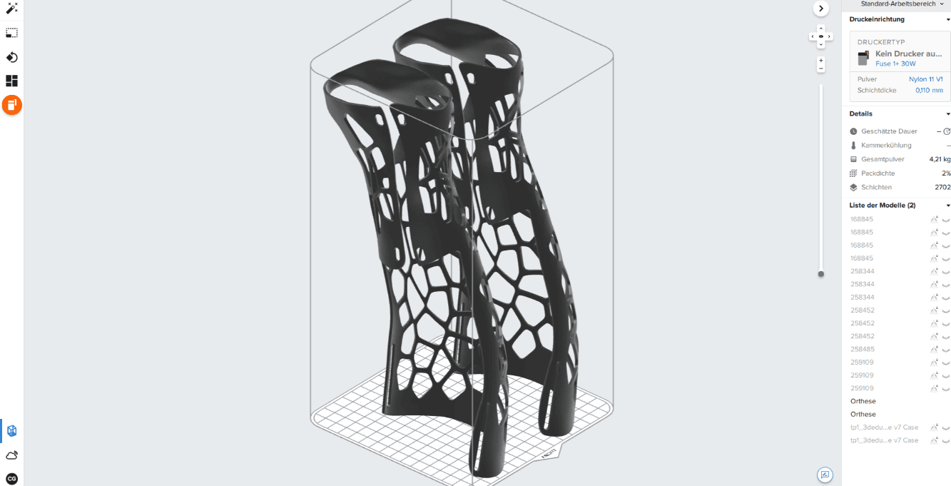

3D-Drucker, die auf Basis des selektiven Lasersinterns (SLS) funktionieren, erweitern die verfügbare Auswahl medizinisch anwendbaren Druckmaterials über Kunstharze hinaus auf verschiedene Kunststoffpulver – beispielsweise Nylon. Hersteller schätzen dessen hohe Elastizität, Haltbarkeit, Ästhetik und gute Hautverträglichkeit, weshalb Orthesen typischerweise aus Nylon oder thermoplastischem Polyurethan gefertigt werden. Auch Claudios Wahl fiel daher auf den SLS-3D-Drucker Fuse 1+ 30W mit Nylon 11 Powder als Druckmaterial, dessen Bedienung dank PreForm intuitiver nicht hätte sein können.
In PreForm wird der Druckauftrag vorbereitet. Der Fuse 1+ 30W liefert genug Platz, um eine Ersatzorthese zu drucken.
Die Verarbeitung des fertigen Modells und der Start des Druckauftrags in PreForm war kinderleicht. Die Maschine mit Material zu laden und den Druck zu starten dauert maximal 20 Minuten.

Bereits nach 22 Stunden Druck- und 10 Stunden Abkühlzeit konnte Claudio seine Orthese für abschließende Schritte aus dem Drucker entnehmen. In wenigen Handgriffen lässt sich die Konstruktionskammer des Fuse 1+ 30W in die Nachbearbeitungsstation Fuse Sift einsetzen, in welcher die Orthese von überschüssigem Pulver befreit wird. Das wiedergewonnene Pulver wird vom Fuse Sift automatisch mit frischem Druckmaterial vermengt und für den nächsten Druckvorgang vorbereitet. Dank des Komforts der neuen Orthese und der nahtlosen Integration von Drucker und Fuse Sift kann sich Claudio damit gleich auf weitere Druckprojekte stürzen — die in nächster Zeit hoffentlich keine Orthesen sein müssen!
Unter der stickigen Bandage bildeten sich schnell Hautirritationen
Bei der individuellen Orthese reicht ein schmaler Verschluss. So kann die Haut atmen.
