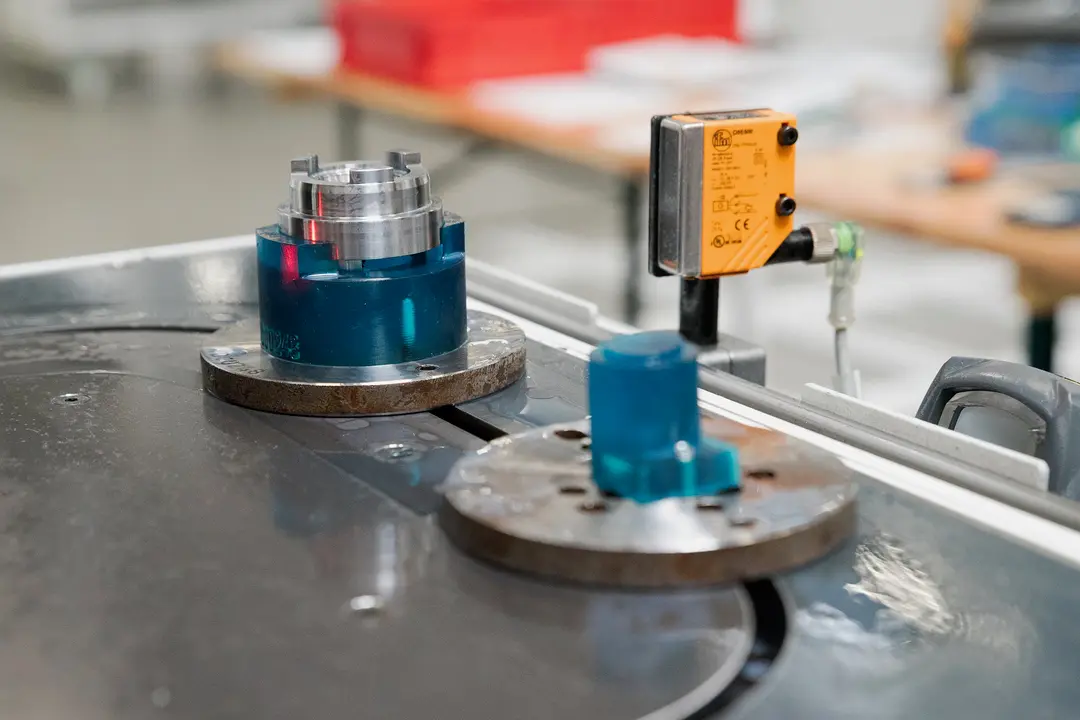

Verringerte Produktionsausfallkosten – mit 3D-gedruckten Ersatzteilen Stillstandszeiten verkürzen
Zur Produktion der vielfältigen Produkte Rosenbergers sind vielfältige Maschinen gefordert, deren Instandhaltung und Optimierung den Werkzeugbau vor ebenso vielfältige und spontane Herausforderungen stellt. Denn die hochgradig spezifischen Ersatzteile können nur auf Anfrage produziert werden. Das ständige Ziel für das Team ist daher, unterschiedlichste Ersatzteile schnellstmöglich bereitzustellen, um optimale und reibungslose Produktion zu garantieren.
Das Problem bestand darin, dass für die aufwendige Herstellung und Lieferung der meist metallenen Ersatzteile lange Wartezeiten notwendig waren. Mit der Flotte von Formlabs-3D-Druckern kann Rosenberger heute in kürzester Zeit provisorische Ersatzteile drucken, um diese Wartezeiten zu überbrücken.
Gegenüber dem Fräsen erhalten wir Teile durch 3D-Druck 80 % schneller und können über Nacht auf Anforderungen reagieren.
Manuel Kapsreiter, Betriebsmittelkonstrukteur, Rosenberger
Mit professionellen SLS-Teilen in Industriequalität werden bei Rosenberger Ersatzteile gefertigt.
Reduzierte Kosten für Hilfsmittel – mit günstigem 3D-Druck Metallteile in der Fertigung ersetzen
Um Herstellungskosten von Teilen zu reduzieren, greift Rosenbergers Werkzeugbau zunehmend auf Formlabs-3D-Drucker zurück und ersetzt teure Betriebsmittel aus Metall – wie beispielsweise Alu-Winkel – durch günstige Kunststoffteile.
Kapsreiter freut sich, dass seine Kolleg*innen 3D-Druck zunehmend als kostengünstige Alternative ihrer Betriebsmittelkonstruktionen wahrnehmen, sodass immer „weniger Teile aus Stahl oder Ähnlichem hergestellt, sondern einfach kostengünstig gedruckt werden.”
