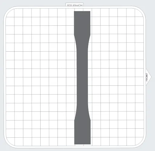

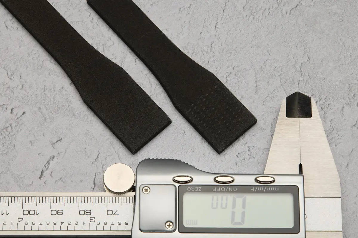

48 Proben wurden mit den 3D-Druckern der Fuse-Serie von Formlabs nach der standardmäßigen ASTM-Typ-I-Zugstabgeometrie gedruckt. 24 Proben wurden mit Nylon 12 Powder und 24 mit Nylon 12 Tough Powder gedruckt, wobei die Standardeinstellungen von Formlabs verwendet wurden.
Teil in PreForm
Um Einheitlichkeit zu gewährleisten, wurden alle Druckteile in der gleichen Ausrichtung gedruckt und unter identischen Bedingungen verarbeitet, einschließlich Entpulverung und Sandstrahlen. Für jedes Material wurden vier Exemplare pro Zeitintervall getestet. In der folgenden Tabelle sind die exakten Verarbeitungsparameter zusammengefasst:

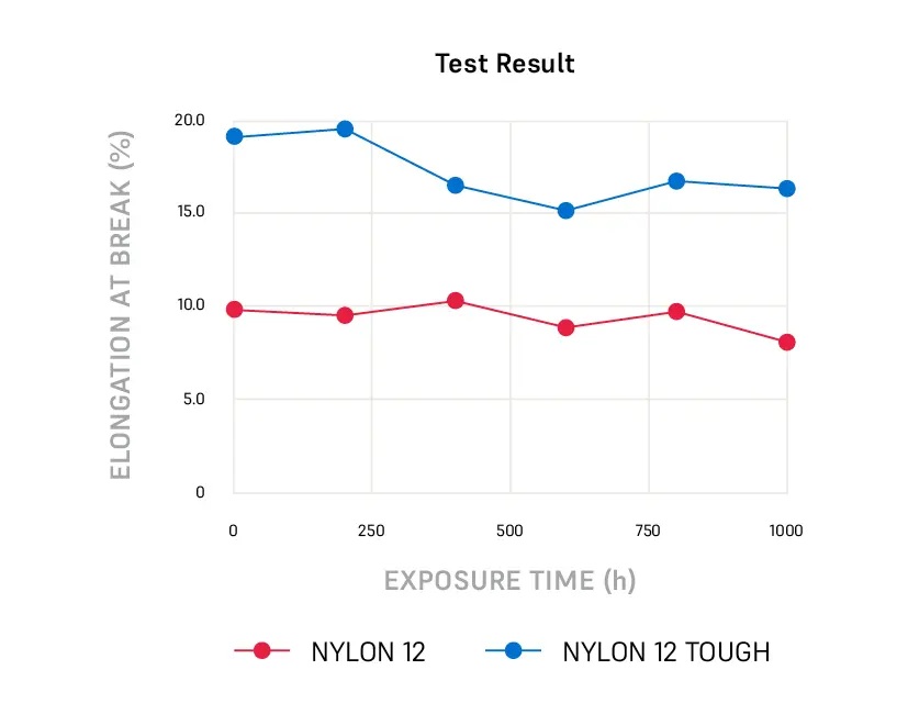

Die mechanischen Eigenschaften wurden in sechs Intervallen getestet: 0, 200, 400, 600, 800 und 1000 Stunden Einwirkung. Von jedem Pulver wurden in jedem Intervall vier Proben entfernt. Bei jedem Test wurden die folgenden Eigenschaften gemessen, wobei alle Teile im selben Druckauftrag aus derselben Pulvercharge in der X-Dimension gedruckt wurden, um potenzielle Abweichungen von Charge zu Charge auszuschließen:
  • Zugmodul (MPa): misst die Steifigkeit des Materials und wie stark es unter Belastung Verformungen standhält; auch Elastizitätsmodul genannt.
  • Zugfestigkeit (MPa): spiegelt die Festigkeit des Materials wider und misst die maximale Belastung, die ein Material bei Dehnung aushalten kann, bevor es zu reißen oder brechen beginnt.
  • Bruchdehnung (%) (X/Y): misst die Duktilität des Materials und wie weit es sich dehnen kann, bevor es bricht.

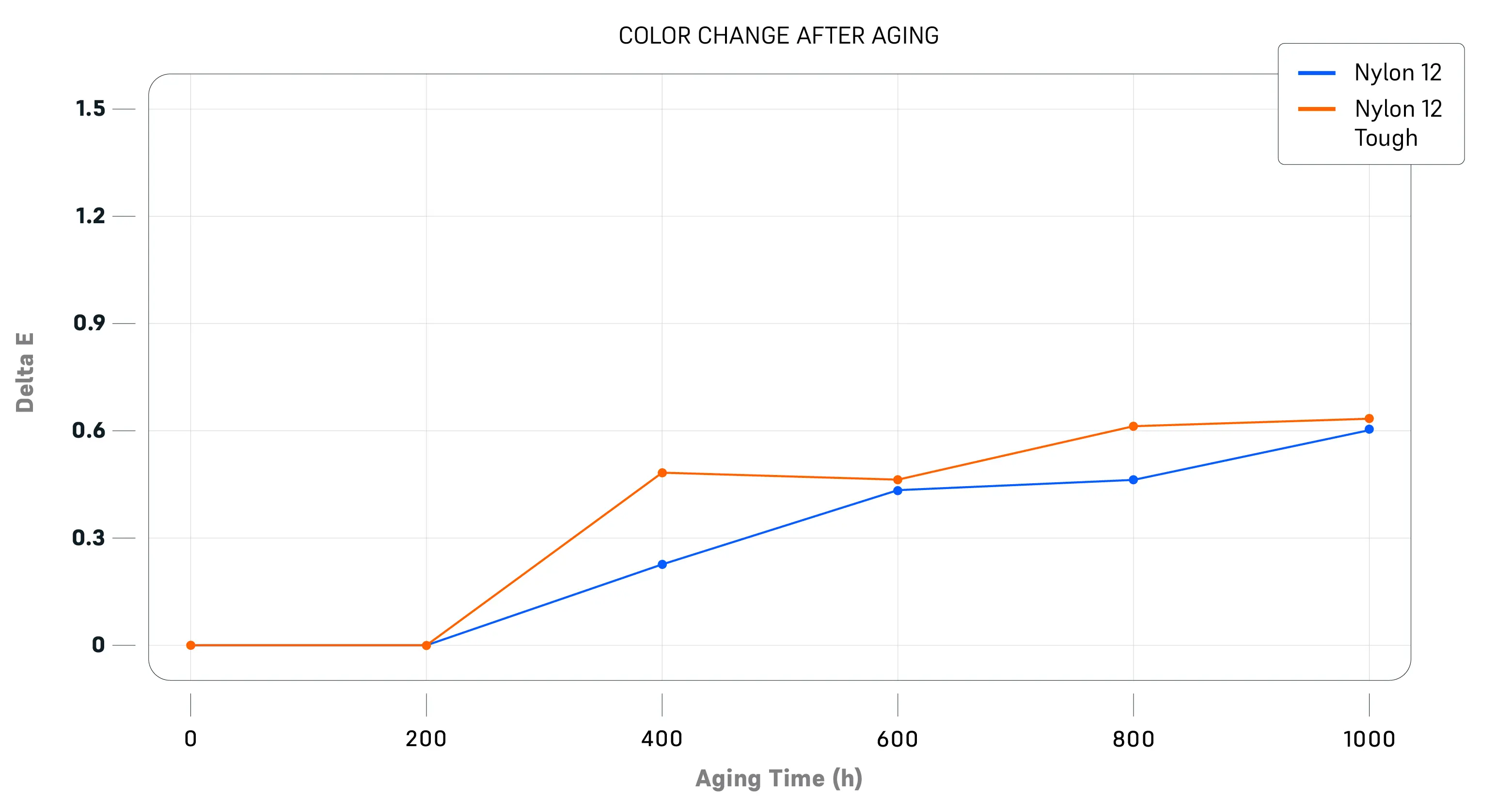

Die Farbe aller Proben wurde mit einem X-Rite-Spektrophotometer gemessen. Die Farbmessung erfolgte im Farbraum CIELAB (L*a*b*), und es wurde ein Unterschied von Delta E 2000 zwischen dem Original-Druckteil und der gealterten Probe berechnet. Delta E 2000 (DE00) ist die fortgeschrittenste mathematische Annäherung an Farbunterschiede und stellt eine sehr gute Annäherung an die Wahrnehmung des menschlichen Auges dar. Im Allgemeinen ist ein DE00-Wert von 1 die Grenze des vom menschlichen Auge wahrnehmbaren Farbunterschieds.

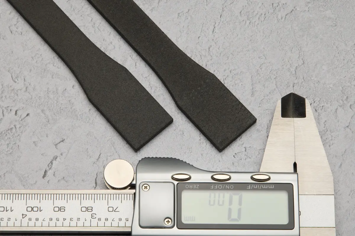

Maßeigenschaften
Abmessungsänderungen wurden ohne eine spezifische Norm gemessen. Die Ergebnisse werden als prozentuale Veränderungen in beiden Richtungen angegeben.

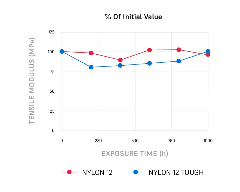

Beständigkeit der mechanischen Eigenschaften im Laufe der Zeit

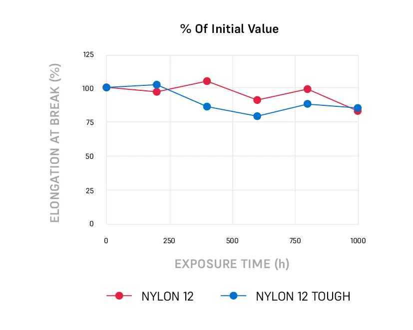

eab-Testergebnis
eab Prozent des Ausgangswertes

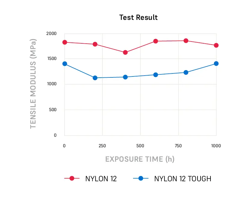

Ergebnisdiagramm der Prüfung des Zugmoduls
Zugmodul in Prozent des Ausgangswertes

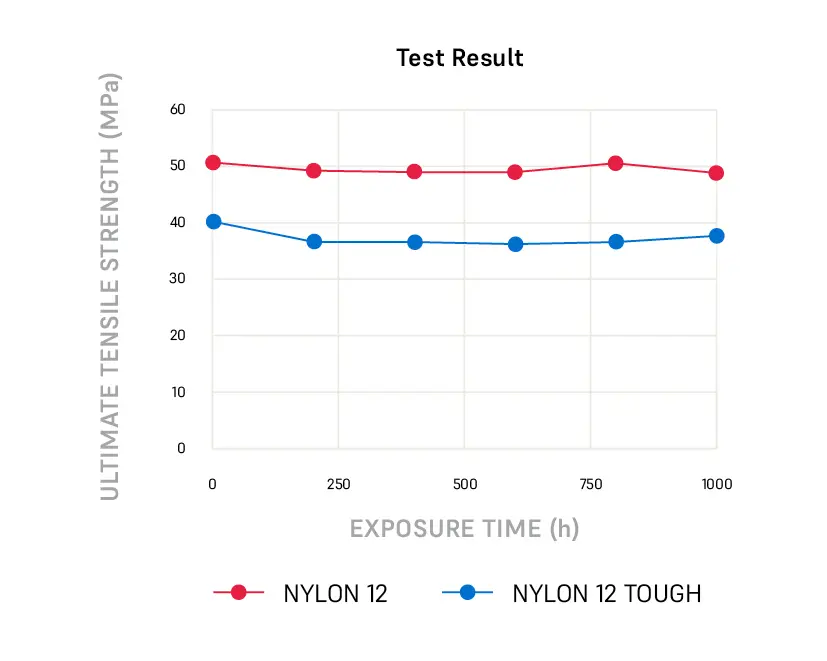

Zugfestigkeit-Graph
Zugfestigkeit-Graph

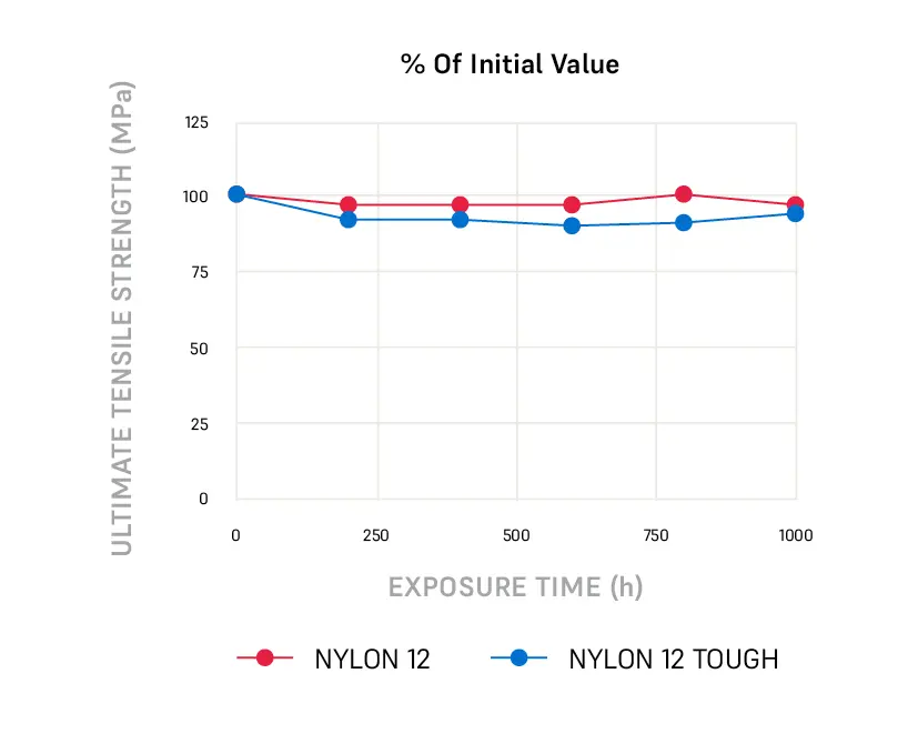

Die obigen Diagramme zeigen für jedes Pulver und jede gemessene mechanische Eigenschaft den normalisierten Wert (%) der gemessenen mechanischen Eigenschaften, d. h. die prozentuale Veränderung im Vergleich zum Ausgangswert.
Zwar gibt es keine universelle Norm, die definiert, welche Veränderung der Eigenschaften bei beschleunigter Alterung von Polymeren akzeptabel ist, aber es gibt Leitfäden und bewährte Praktiken zur Interpretation der Ergebnisse. Studien gängiger, nicht 3D-gedruckter Thermoplaste definieren die in der Branche akzeptierte Stabilität in der Regel als weniger als 10 % Veränderung von Zugmodul und Festigkeit und weniger als 20 % Veränderung der Dehnung. Diese Definition ist auch innerhalb der additiven Fertigung für den SLS-3D-Druck üblich.
Nylon 12 Powder weist eine ausgezeichnete mechanische Beständigkeit während der 1000-stündigen Exposition auf. Der Elastizitätsmodul nimmt nur um etwa 4 % ab, und die maximale Zugfestigkeit sinkt nur um 3,3 %. Beide Differenzen liegen innerhalb des Schwellenwerts, der typischerweise als stabil gilt (weniger als 10 % Veränderung). Die Bruchdehnung nimmt um ca. 17 % ab, was für Thermoplaste, die längerfristig UV-Licht ausgesetzt sind, ein üblicher Trend ist, aber immer noch innerhalb akzeptabler Grenzen für industrielle Anwendungen liegt.
Nylon 12 Tough Powder zeigt ebenfalls eine gute Leistung. Sein Elastizitätsmodul sinkt zunächst, erholt sich aber am Ende des Zyklus und liegt schließlich nur noch 0,5 % unter dem ursprünglichen Wert. Die maximale Zugfestigkeit war mit einer Reduktion um 6 % ebenfalls beständig. Die Bruchdehnung sinkt um 14,7 %, was den Erwartungen für flexible Polyamide entspricht, die UV-Strahlung ausgesetzt sind.
Farbänderungen
Die nachstehende Grafik zeigt die visuelle Entwicklung der einzelnen Materialien im Laufe der Zeit. Messungen unter Verwendung von DE00 zur Berechnung der Farbverschiebung zeigen minimale Veränderungen: 0,60 für Nylon 12 Powder und 0,63 für Nylon 12 Tough Powder. Diese Ergebnisse liegen unter 1,0, was in der Regel als Schwellenwert für die Wahrnehmbarkeit durch das menschliche Auge angesehen wird. Dies deutet auf eine ausgezeichnete Farbbeständigkeit über einen längeren Zeitraum hin.
Graphische Darstellung der Farbänderung

ΔE / /
0,6

ΔE / /
0,63

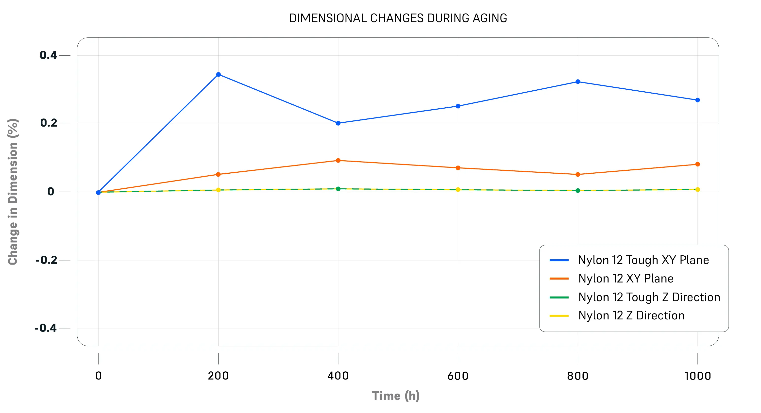

Maßveränderungen
Das nachstehende Diagramm zeigt die prozentualen Maßänderungen der Proben im Laufe der Zeit, für beide Pulver und Druckrichtungen. Die Ergebnisse zeigen, dass sich die Abmessungen sowohl bei Nylon 12 Powder als auch bei Nylon 12 Tough Powder nur geringfügig ändern, in der Regel innerhalb von ±0,5 %. Dies entspricht den normalen Schwankungen des Druckvorgangs selbst. Diese Ergebnisse deuten auf eine gute Maßhaltigkeit unter langfristigen Bewitterungsbedingungen hin.
Maßveränderungen
Maßveränderungen im Laufe der Zeit für jedes Pulver.

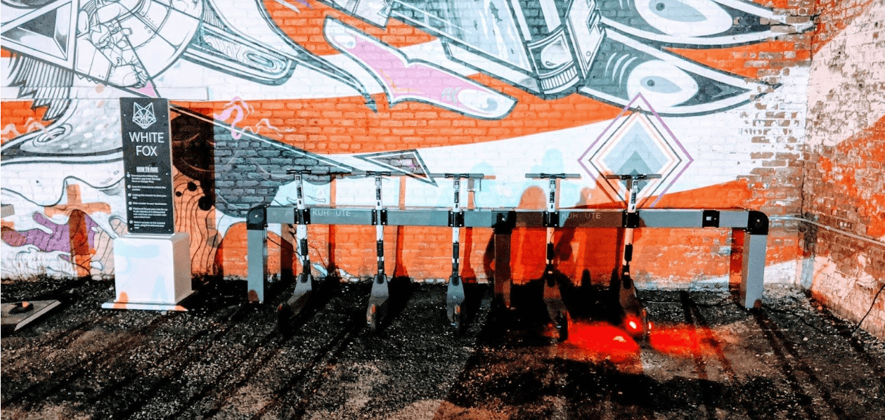

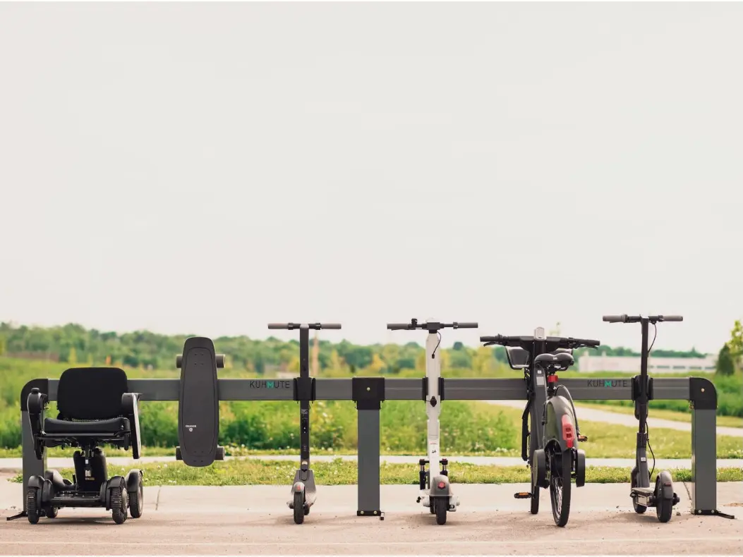

Micromobility-Ladestationen halten täglichem Gebrauch und Witterungseinflüssen stand
geparkte Elektroroller

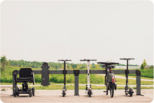

KUHMUTE entwickelt und fertigt universelle Ladestationen für gemeinsam genutzte Elektroroller, Fahrräder und Rollstühle. Um den Betrieb zu skalieren und die Designflexibilität zu verbessern, ging KUHMUTE vom ausgelagerten Spritzguss zur Eigenfertigung mit dem Fuse 1 und Nylon 12 Powder von Formlabs über. Durch den 3D-Druck von strukturellen und funktionalen Bauteilen wie Parkführungen, Elektronikgehäusen und Halterungen wurden die Stückkosten um über 60 % gesenkt und die Iterationszyklen der Produkte beschleunigt.
Diese Teile werden in verschiedenen Städten in den USA im Freien eingesetzt, wo sie Regen, UV-Strahlung, Stößen und täglichem mechanischen Gebrauch ausgesetzt sind. Das Team berichtet, dass die SLS-Druckteile den Belastungen mit minimalem Verschleiß standhalten und dabei ihre mechanische Integrität und ihre Optik langfristig beibehalten. Dies ist im Einklang mit den Leistungen, die in den Bewitterungs- und Kältetests von Formlabs beobachtet wurden, bei denen stabile mechanische Eigenschaften und minimale Farbveränderungen unter UV- und Kälteeinwirkung nachgewiesen wurden.

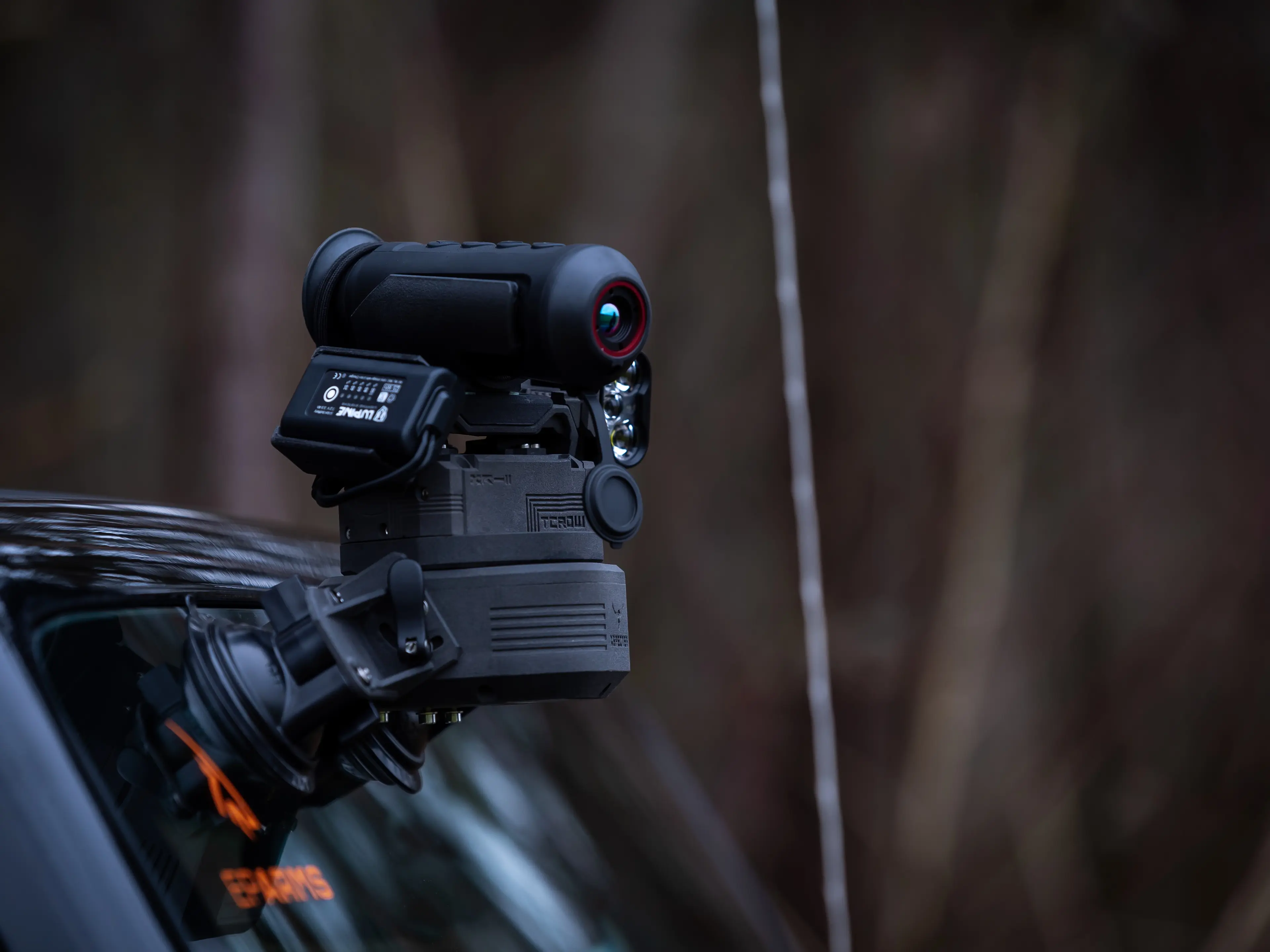

Funktionales Kamerazubehör für die Endverwendung
XSPECTER Kamera 3D-Druck

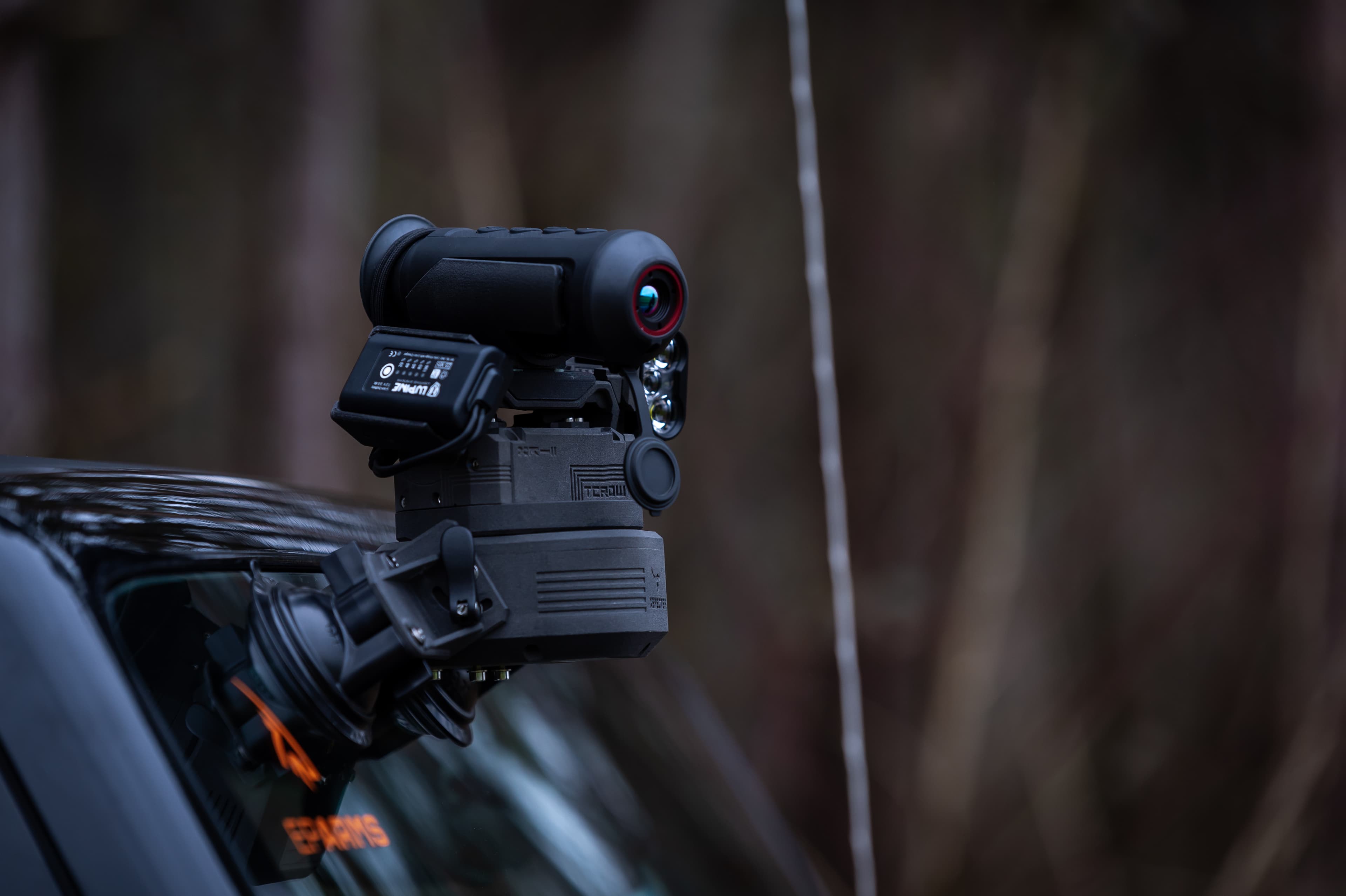

XSPECTER entwickelt und fertigt robuste Kamerastative und anderes Zubehör, das von Fotografen, Filmemachern und Notdiensten verwendet wird. Um die Werkzeugkosten zu senken und die Gestaltungsfreiheit zu verbessern, integrierte das Team sowohl den SLA- als auch den SLS-3D-Druck in die Produktion. Dabei verwendet es Formlabs' Nylon 12 Powder zur Produktion langlebiger Endprodukte, die Stößen, Vibrationen und Witterungseinflüssen im Außeneinsatz standhalten müssen. Teile wie maßgefertigte Stativ-Füße und modulare Gehäuseeinheiten werden jetzt betriebsintern 3D-gedruckt, was schnellere Iterationen und eine Fertigung in kleinen Stückzahlen ermöglicht, ohne dass die Zuverlässigkeit darunter leidet. Der Einsatz der Teile in der Praxis unterstreicht die mechanische Stabilität des Materials in realen Außenumgebungen.

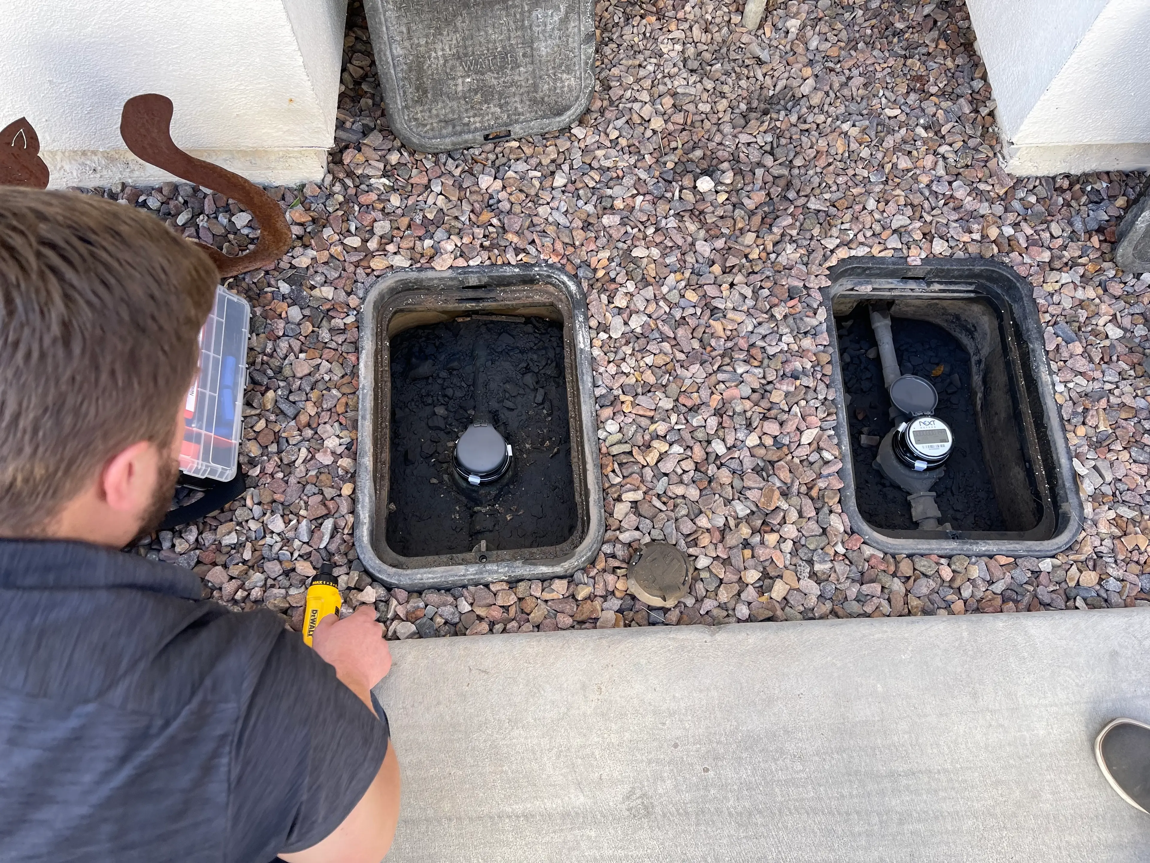

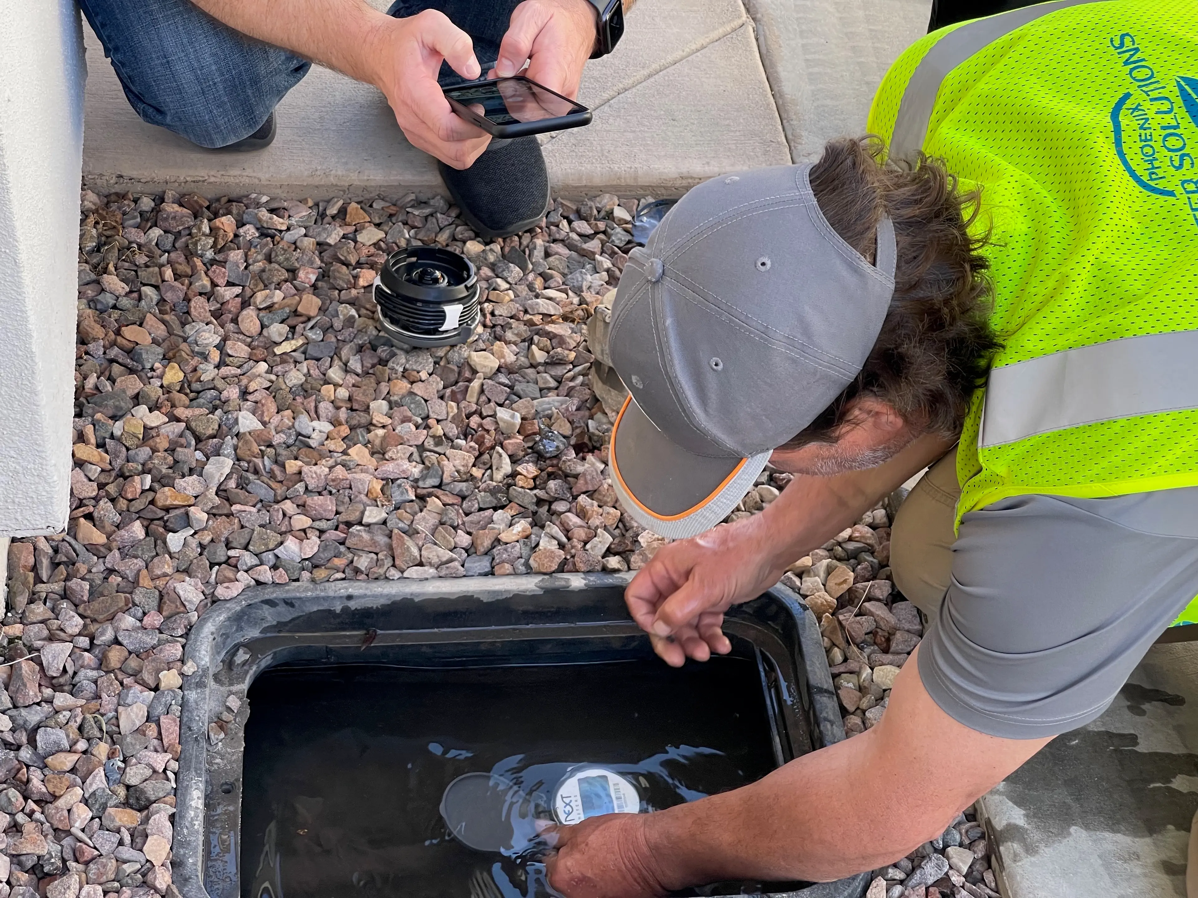

Next Meters produziert Wasserzähler und musste individuelle Adapter für eine breite Palette von Wasseranschlüssen erstellen. Für seltene Varianten druckte das Team mit dem Fuse 1 und Nylon 11 Powder von Formlabs Montageringe, die anspruchsvollen Umwelteinflüssen ausgesetzt sind.
Zur Beurteilung der Haltbarkeit der Teile wurde ein dreimonatiger beschleunigter Umwelttest in einer Thermotron-Kammer durchgeführt, in der 15 Jahre an Witterungseinflüssen wie Hitze, Kälte, Feuchtigkeit und Wassereinwirkung simuliert wurden. Die Teile wurden auch UV- und Regenkammertests unterzogen. Die SLS-3D-gedruckten Teile wiesen während der Tests keinerlei mechanische oder ästhetische Beeinträchtigungen auf und werden inzwischen in der Praxis eingesetzt.
Diese Ergebnisse decken sich mit den in diesem Whitepaper präsentierten Ergebnissen der beschleunigten Alterungstests und zeigen, dass SLS-Materialien auch bei längerer Belastung durch Umwelteinflüsse sowohl ihre Funktion als auch ihr Aussehen behalten. Das macht sie zu einer robusten Lösung für Bauteile in Außenanlagen der Versorgungsinfrastruktur.
