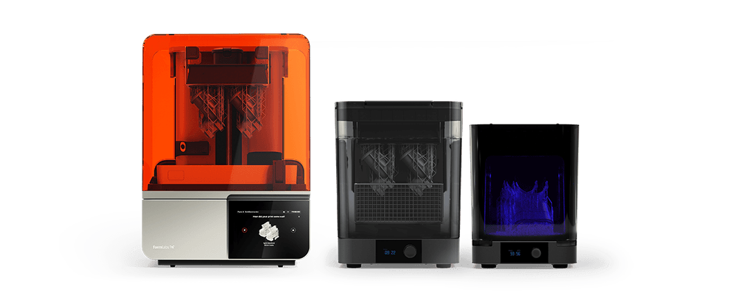

3Dプリントでシリコン部品の製造を始める
FormlabsのSLA光造形3Dプリンタ
3Dプリント製の型を使ってシリコン部品を成形する場合も、他の材料での鋳造用にシリコン型を製作する場合も、FormlabsのFlexibleレジンやElasticsレジンファミリーなどのシリコンライクな軟質材料を使って部品を直接3Dプリントする場合も、3Dプリントが大いに役立ちます。
使いやすい包括的な手順で操作可能なFormlabs製品なら、3Dプリント製の型を使ったシリコン部品の生産が簡単に実現し、製品やプロジェクトポートフォリオに軟質のゴムライク部品を追加できます。
