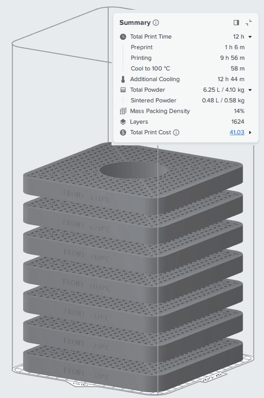

  1. Wählen Sie die Datei von Ihrem Computer aus. Sobald die Datei erfolgreich hochgeladen wurde, starten Sie den Druck von Ihrem Drucker aus.
  2. Für den Druck werden 3 kg Pulver bei einer Neuzuführungsrate von 50 % benötigt. Altern Sie das Pulver bei Bedarf, um die richtige Mischung zu erzielen. Um den Einfülltrichter des Druckers mit 3 kg Pulver zu befüllen, füllen Sie ihn bis zur 7-Liter-Marke.
  3. Lassen Sie den Druck gemäß den Empfehlungen von Formlabs vollständig abkühlen.

Jede Plakette ist mit dem Temperaturversatz aufgeführt, mit dem sie gedruckt wurde (-3 ºC, -2 ºC, -1 ºC, 0 ºC, +1 ºC, +2 ºC, +3 ºC). Richten Sie die Platten von -3 ºC bis +3 ºC aus, um sie für die Inspektion vorzubereiten.

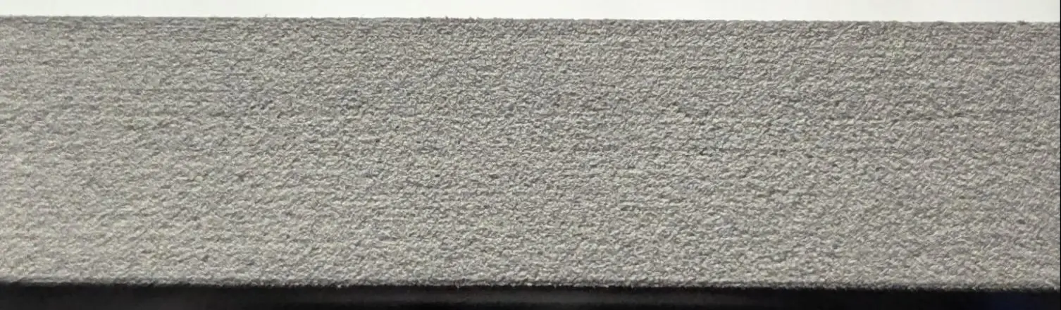

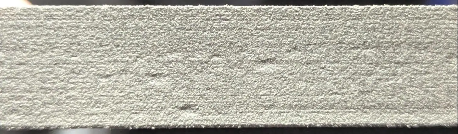

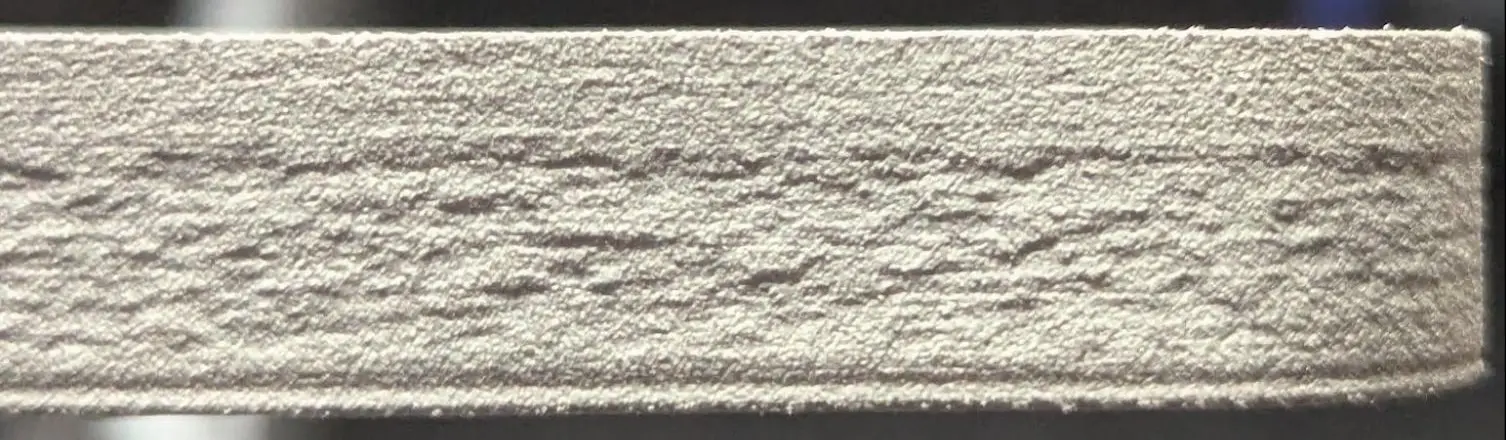

  1. Beginnen Sie mit der heißesten Plaque (+3 ºC) und untersuchen Sie die vertikalen Oberflächen auf eine Orangenhaut-ähnliche Textur. Untersuchen Sie die vertikalen Wände um die Außenseite des Teils sowie die Wände, die zur Mitte hin halb eingelassen sind, und die diagonal ausgerichteten Versteifungen. Betrachten Sie die Teile aus allen Blickwinkeln, da der Defekt nicht auf allen Seiten vorhanden oder gleich aussehen muss.
    1. Wenn es keine gibt, sind +3 ºC zu heiß. Bewegen Sie sich zur +2 ºC-Plakette.
    2. Wenn starke Orangenhaut vorhanden ist, ist +3 ºC zu kalt. Erhöhen Sie die Solltemperatur des Druckbetts am Drucker um +3 ºC und führen Sie den Druck erneut aus.
  2. Untersuchen Sie die Platten in absteigender Temperaturreihenfolge auf Orangenhaut.
    1. Die erste Platte, auf der Orangenhaut auf den vertikalen Flächen des Teils auftritt, stellt die ideale Temperatur dar.
    2. Wenn die kälteste Platte (-3 ºC) immer noch keine Orangenhaut aufweist, ist sie zu heiß. Reduzieren Sie die Solltemperatur des Druckbetts auf -3 ºC und starten Sie den Druck erneut.

Starke Orangenhaut (zu kalt)

Mäßige Orangenhautstruktur (ideale Temperatur)

Keine Orangenhaut vorhanden (zu heiß)

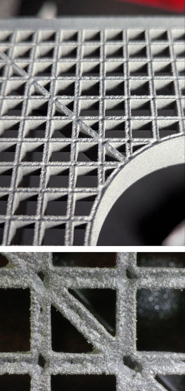

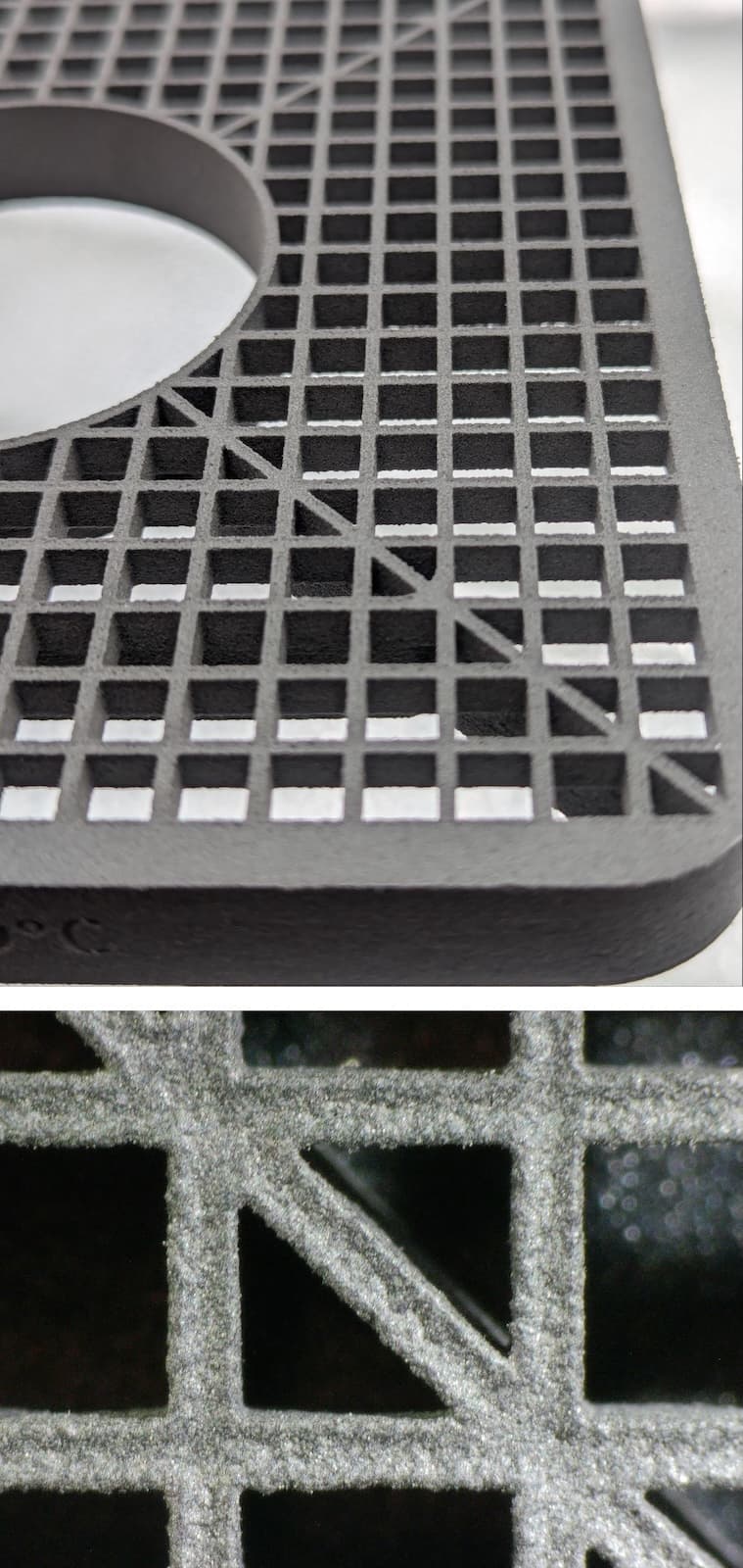

  1. Um zu überprüfen, ob die gewählte Platte ideal ist, untersuchen Sie das Gitter auf der Oberseite des Teils. Es sollten keine Fälle von Lochfraß auftreten, bei denen sich ein kleines Loch auf der Oberfläche bildet. Achten Sie auf Anzeichen von Lochfraß, insbesondere an den Schnittpunkten der Gitterlinien.
    • Die Lochfraßbildung ist am schlimmsten an den Stellen, an denen sich eine vertikale, horizontale und diagonale Linie treffen.
    • Falls vorhanden, ist Lochfraß nicht an jeder Stelle gleich stark ausgeprägt. Es gibt oft Hotspots, an denen es auftritt, und kalte Stellen, an denen es nicht auftritt.
    • Es ist wahrscheinlich, dass jedes Teil eine gewisse Dellenbildung auf den Gitterlinien aufweist. Dies sollte nicht mit Lochfraß verwechselt werden. Der Unterschied liegt darin, ob die Oberfläche tatsächliche Löcher aufweist (Lochfraß) oder einen sanft gewölbten Meniskus mit erhöhten Rändern (Dellenbildung).
  2. Ein richtig gewählter Sollwert sollte keine nennenswerte Lochfraßkorrosion aufweisen, die oberhalb einer bestimmten Hochtemperaturschwelle auftritt. Wenn die gewählte Platte Lochfraß aufweist, ist sie noch zu heiß. Die ideale Temperatur ist tatsächlich 1 ºC kälter.
    • Beispiel: Die heißeste Platte, die Orangenhaut zeigt, ist 0 ºC, aber es sind Lochfraß auf der Oberfläche des Gitters vorhanden. Der ideale Betttemperaturversatz beträgt daher -1 ºC.

Grübchenbildung ohne Lochfraß
Automatische Generierung von Stützstrukturen in PreForm
Platte mit Lochfraß
