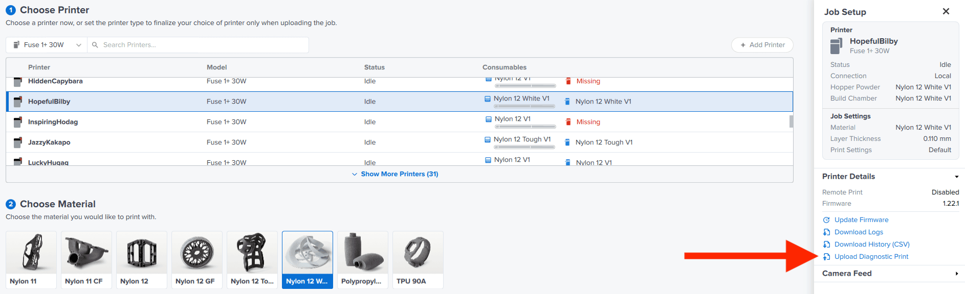

  4. Öffnen Sie PreForm und wählen Sie Job Settings (Druckauftragseinstellungen).
  5. Vergewissern Sie sich im Fenster Job Setup (Druckauftrag einrichten), dass der richtige Drucker ausgewählt ist, und wählen Sie dann Upload Diagnostic Print (Diagnosedruck hochladen).

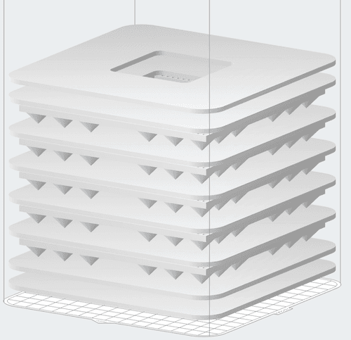

  1. Wählen Sie die Datei von Ihrem Computer aus. Sobald die Datei erfolgreich hochgeladen wurde, starten Sie den Druck von Ihrem Drucker aus.
  2. Für den Druck werden 3 kg Pulver benötigt. Um den Einfülltrichter des Druckers mit 3 kg Pulver zu befüllen, füllen Sie ihn bis zur 7-Liter-Marke.

Die Teile sollten vor der Inspektion vollständig von Pulver befreit werden, entweder mit dem Fuse Blast oder anderen Strahllösungen. Ziehen Sie die fünf Platten mit den Kegeln heraus. Die zusätzlichen flachen Platten in der Konstruktion dienen der gleichmäßigen Abkühlung und Trennung zwischen den einzelnen Kegelplatten und können entsorgt werden.

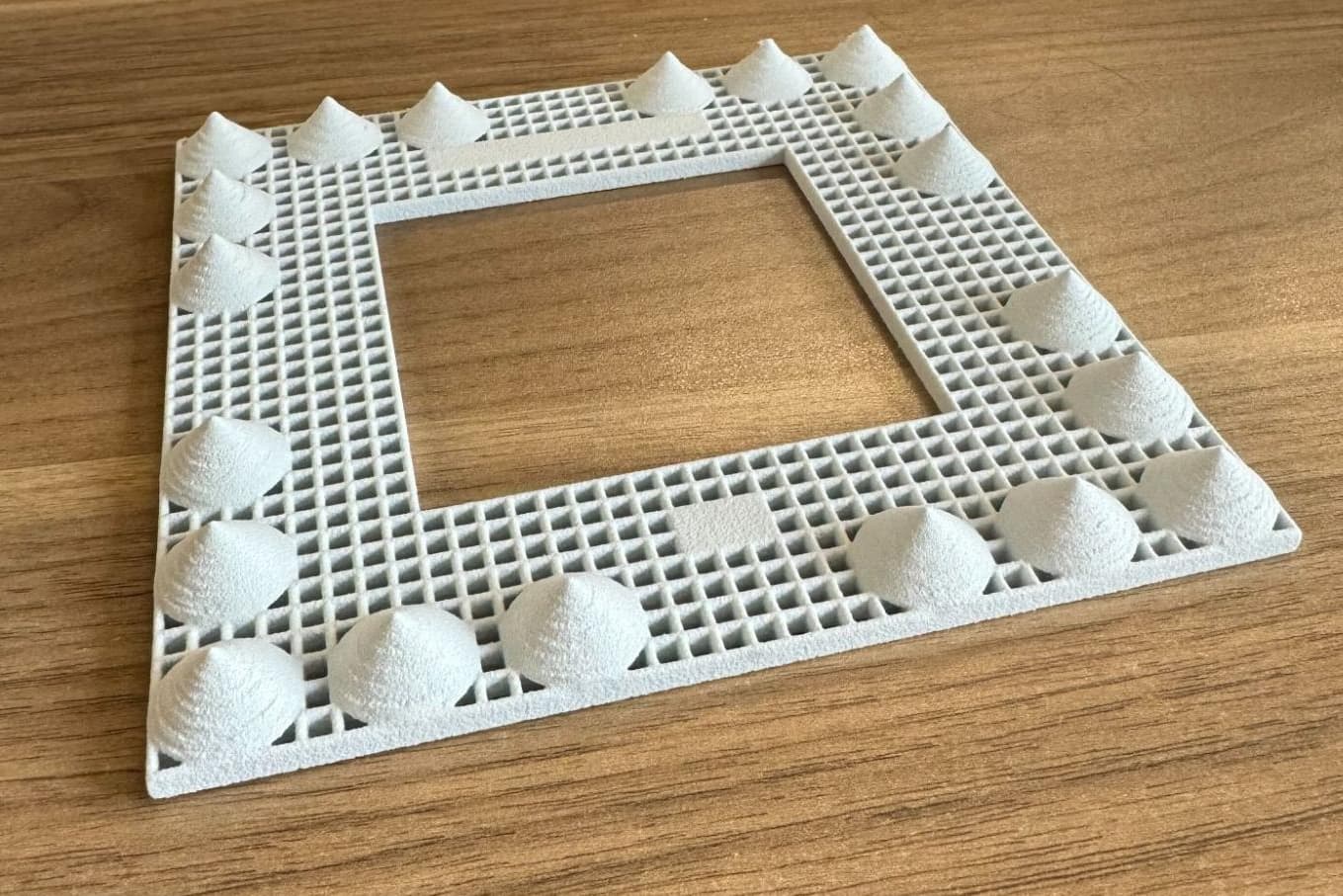

Jede Platte ist mit dem Versatz der Temperatur aufgeführt, mit der sie gedruckt wurde (-2 ºC; -1 ºC; 0 ºC; +1 ºC; +2 ºC). Legen Sie die Platten von -2 ºC bis +2 ºC aus, um sie für die Prüfung vorzubereiten.

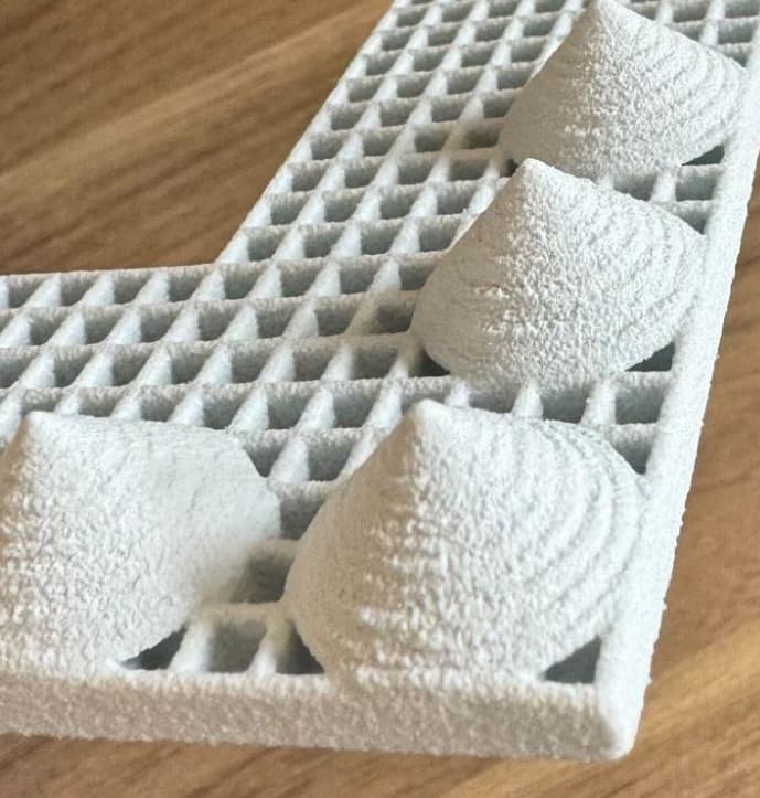

Um den geeigneten Temperaturversatz für Ihren Drucker zu bestimmen, suchen Sie nach zwei Dingen:
  • Mehr als ein, aber weniger als sechs Instanzen von Orangenhaut auf einer einzigen Platte. Dies ist an den Kegeln am deutlichsten zu erkennen.
  • Kein Lochfraß. Am deutlichsten ist dies auf der den Kegeln gegenüberliegenden Seite der Platte zu sehen.
Drehen Sie die Platten, um die Kegel aus allen Winkeln zu betrachten. Orangenhaut erscheinen als leicht geschichtete Oberfläche auf den Kegeln. Grübchen erscheinen als winzige Punkte auf der gegenüberliegenden Seite der Platten.
alttext
Nachdem Sie alle fünf Platten untersucht haben, bestimmen Sie die korrekte Versatztemperatur, die den oben genannten Kriterien am besten entspricht, indem Sie die auf den Platten aufgeführten Temperaturversätze verwenden. Dieser Versatz kann dann manuell am Gerät eingestellt werden.
Wenn auf der heißesten Platte starke Orangenhaut vorhanden ist, sind +2 ºC immer noch zu kalt. Erhöhen Sie die Solltemperatur des Druckbetts am Drucker um +2 ºC und führen Sie den Druck erneut aus. Wenn die kälteste Platte (-2 ºC) keine Orangenhaut aufweist, ist sie noch zu heiß. Reduzieren Sie die Solltemperatur des Druckbetts auf -2 ºC und starten Sie den Druck erneut.
