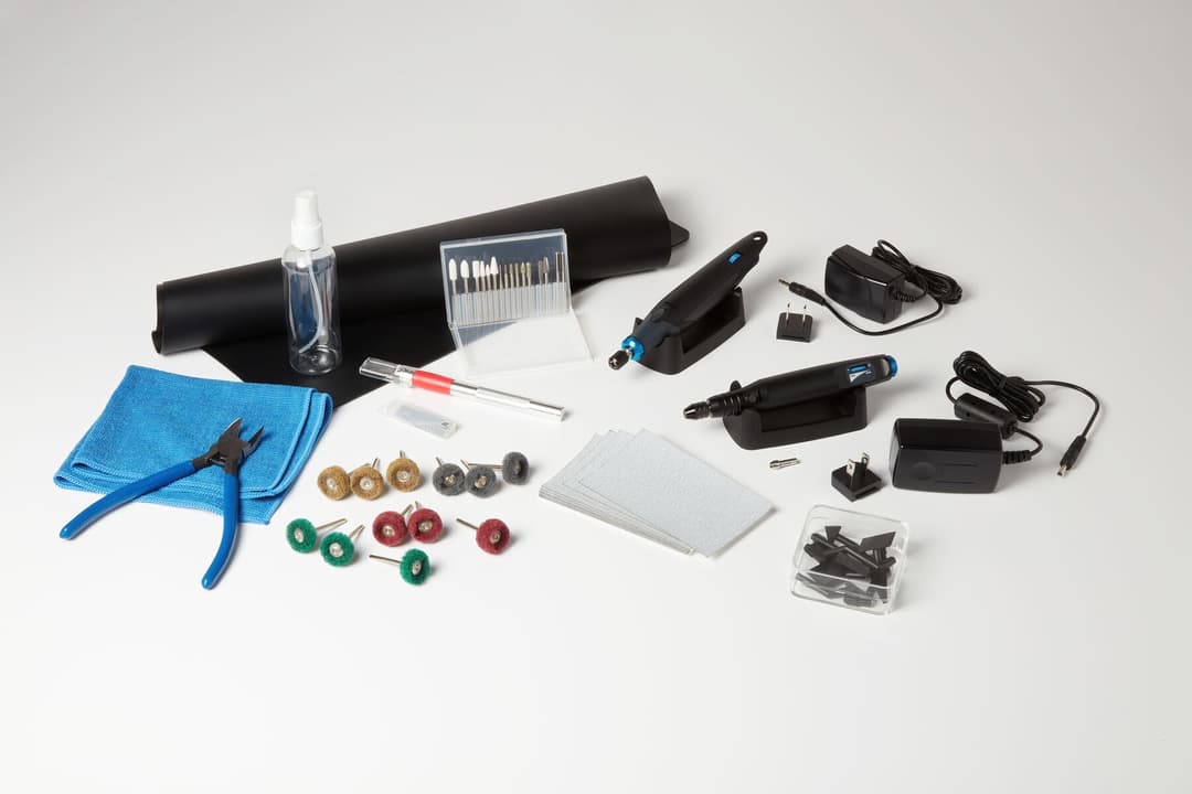

写真に並ぶ専門ツールは造形品の下塗り作業を容易にする。

回転工具
サンディングを素早く済ませたいときに便利です。交換可能なビットを使えば、回転工具でサンディングや研磨の選択肢が広がります。ドラムサンディングビットでサポート材を素早く削り、スチールワイヤーブラシで表面の痕を滑らかにできます。回転工具は粗い仕上がりになるため、滑らかにするにはサンドペーパーが必要です。優れたブランドは多数あり、米国ではDremelやCraftsman、欧州ではProxxonが人気です。造形品表面を焦がさないよう、回転数を最低(通常500~1000)に設定し、軽く接触させる程度にします。
手ヤスリ
パームサンダーのようなぎこちなさや不規則さがなく、より洗練された時代にふさわしいエレガントな工具です。
最もシンプルかつ効果的な工具の一つで、サポート材の除去や表面の研磨に役立ちます。しっかり握ることで、回転工具よりも精密に痕を除去できます。ワイヤーブラシを用意し、ヤスリの歯を頻繁に掃除してください。そうしないとプラスチックやレジンが詰まることがあります。回転工具同様、手ヤスリも粗い仕上がりになるため、大きなサポート痕の除去に最適です。
