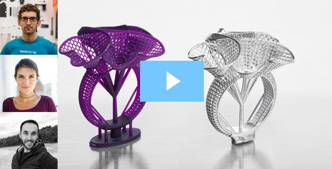

Castable Waxレジンでのジュエリー製作:Saleh氏登壇ウェビナー動画(英語)
本ウェビナー動画では、ジュエリー製作での3Dプリントの用途と、従来の作業との組み合わせで得られるメリットについて、Saleh氏のお話を直接聞くことができます。本動画ではデザインの試作や顧客の試着、加硫ゴム成形や鋳造マスターまで、幅広く学ぶことができます。

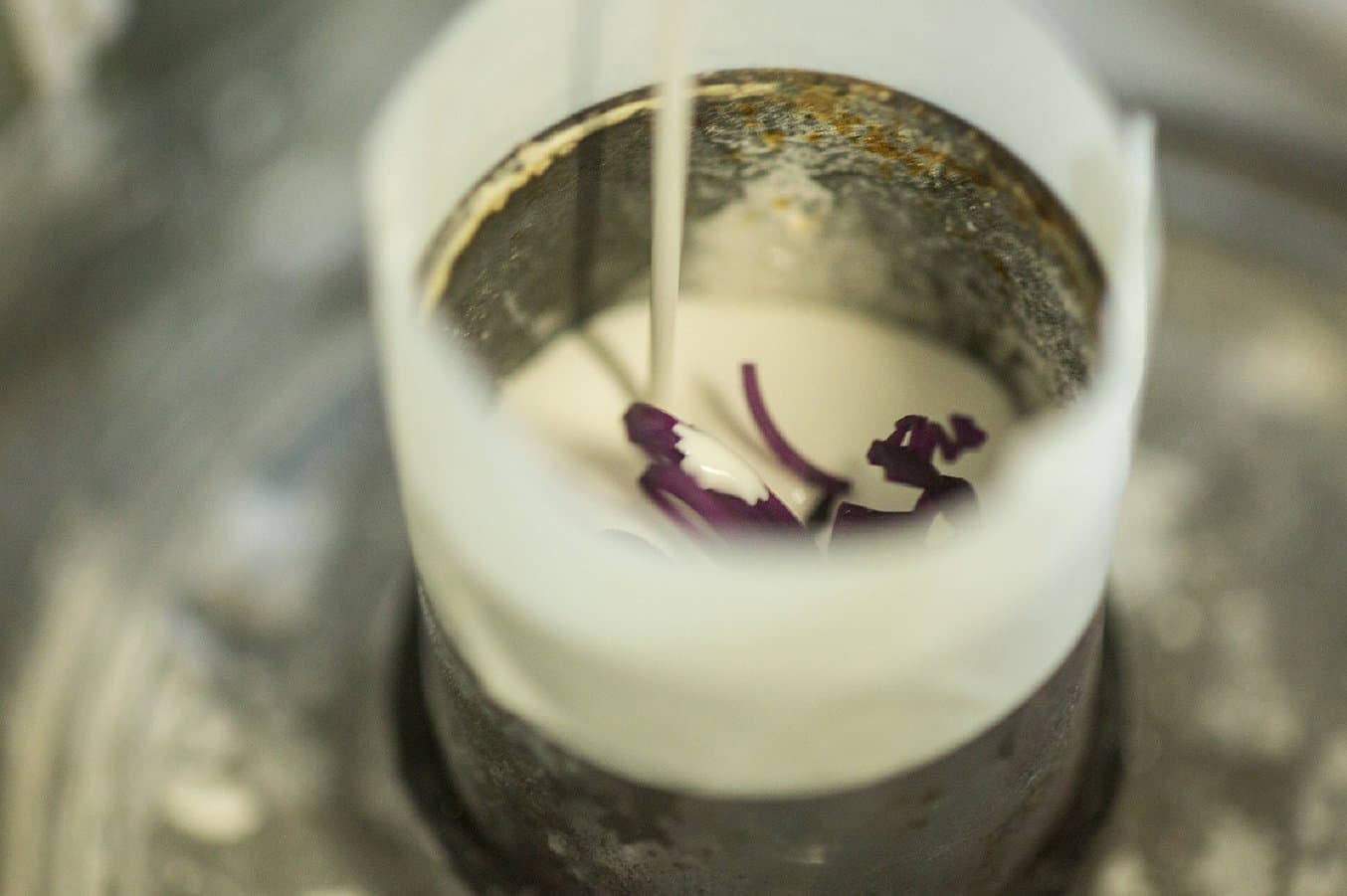

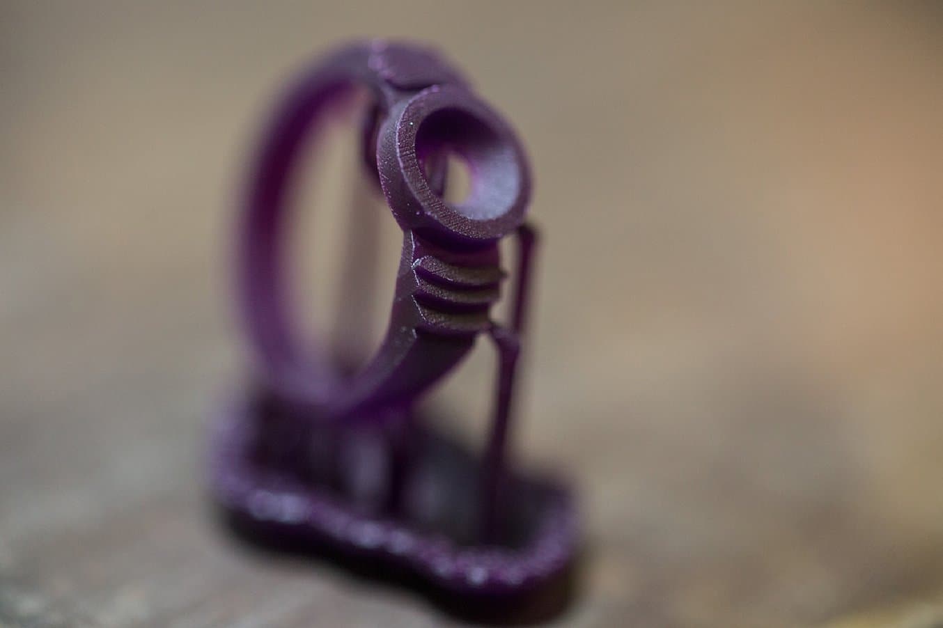

Castable Waxレジンの他の鋳造用レジンと異なる点は、グリーン状態での強度です。本レジンでは二次硬化を行う必要なく、繊細なフィリグリーやパヴェ形状をプリントできます。これはワックス充填を行い組成したレジン配合による成果であり、きれいなバーンアウトを可能にし、マスターの細部に至るまでの表現を可能にしています。
また、Castable Waxレジンはワークフローの更なる高速化を実現します。本レジンは一般的なバーンアウトスケジュールから、光硬化性樹脂を用いた鋳造工程の急激な昇熱に耐えられるよう開発されたR&R Ultravest Maxxなどの強力なインベストメントによる8時間程度の短時間でのバーンアウトスケジュールまで対応します。

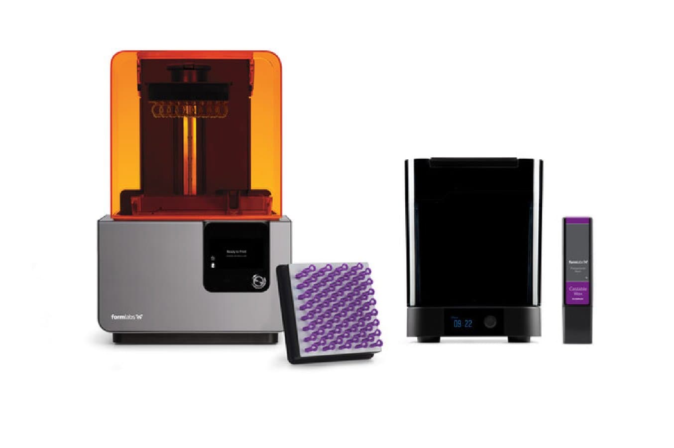

Castable Waxでの3Dプリントシステム:デスクトップ3Dプリンタ、自動洗浄装置Form Wash、Castable Wax Resinカートリッジ、レジンタンク、ビルドプラットフォーム。

これで、デザインを3Dプリントする準備が完了しました。本ステップでは、Form 2、Castable Waxのレジンカートリッジ、レジンタンク、そしてより効果的にプリント後の造形品を洗浄するためForm Washを使用します。

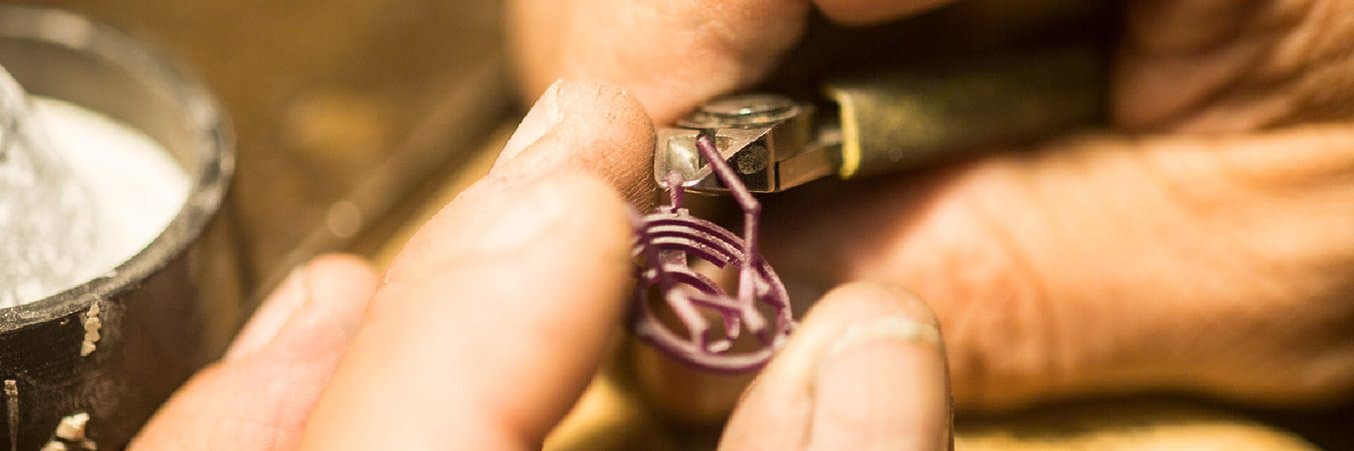

最後に宝石を取り付ける前にリングを念入りに吹き上げるSaleh氏。

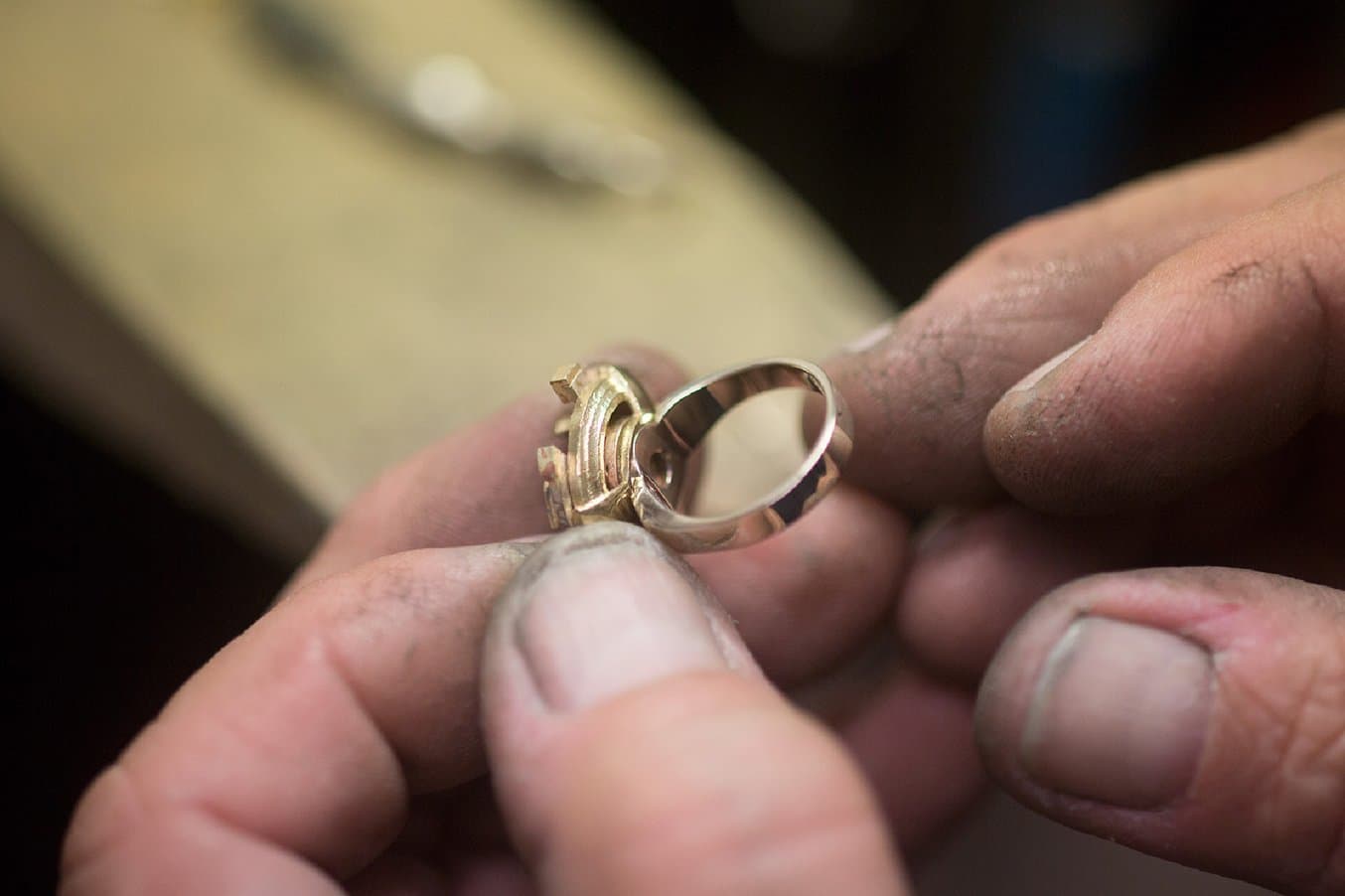

Saleh氏にとっては、単に新しいものを取り入れることや、現在の作業を改善するだけが目的ではありません。3Dプリントをジュエリービジネスの最前線に導入することで、製作時間を大幅に短縮し、コストを削減することができました。Saleh氏がForm 2による内製で製作したリングは、外注時のコストと比較して5分の1になりました。
「社内でプリントとキャスティングを両方行うことは、私が柔軟な対応が可能なジュエラーでいられる唯一無二の方法です。旧来の製作作業では、デザイン工程でスケッチを描き、それを製作する必要があるため、土壇場での変更や修正には対応できません。しかしForm 2があれば、ジュエリーの変更に費やす時間が削減でき、10~15本のリングを掛ける小さなツリーを製作する際には都度4日分の時間短縮ができます。」とSaleh氏は言います。
