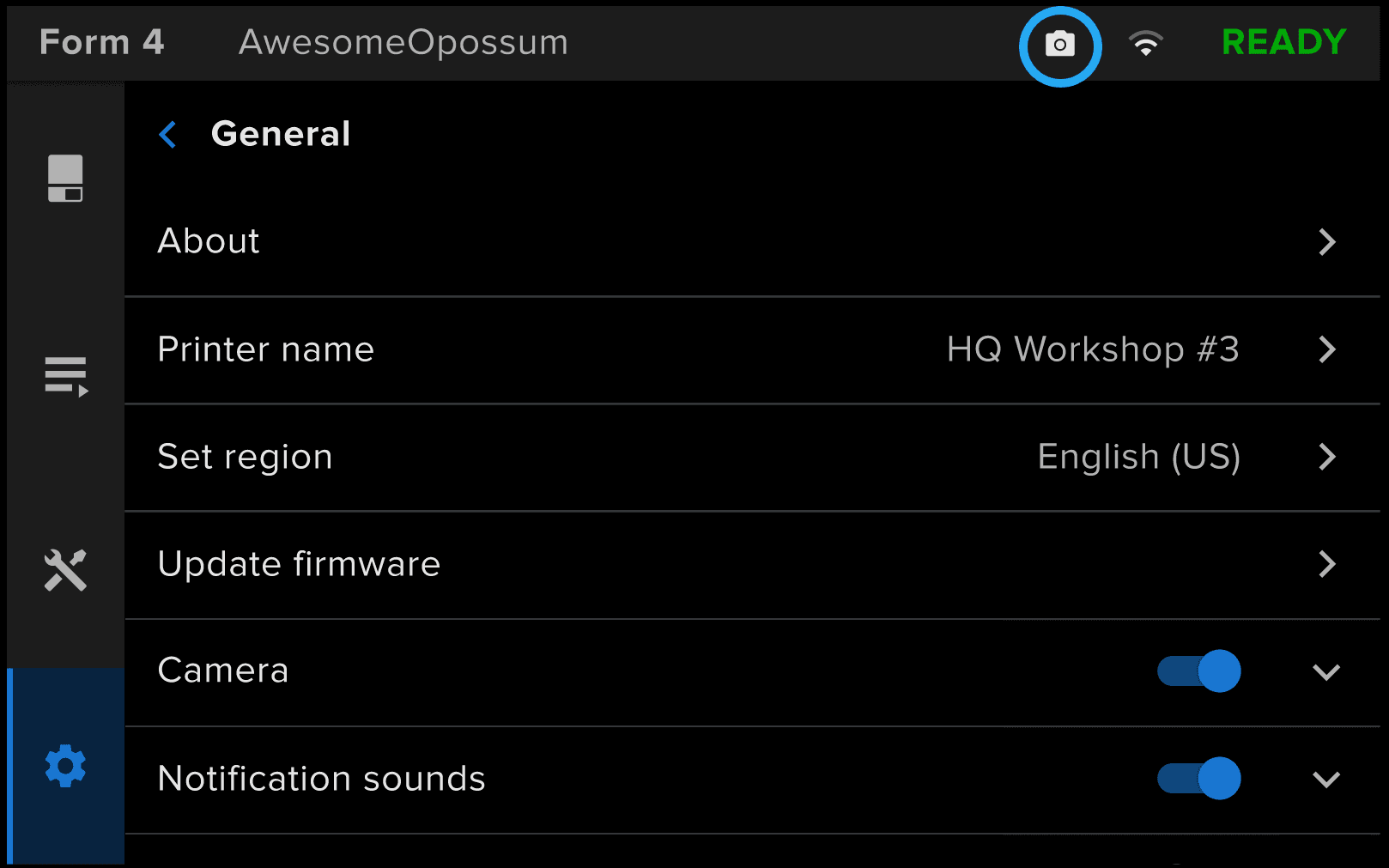

カメラのプライバシー設定の変更方法:
  1. プリンターのタッチスクリーン上で歯車のアイコンをタップします。Settings(設定)メニューが表示されます。
  2. Configuration(構成)をタップします。
  3. カメラを有効にするには:Camera(カメラ)をON(オン)に切り替えます。トグルが青色に変わり、タッチスクリーンの右上隅にあるカメラアイコンは白色で斜め線が入っていない状態になります。

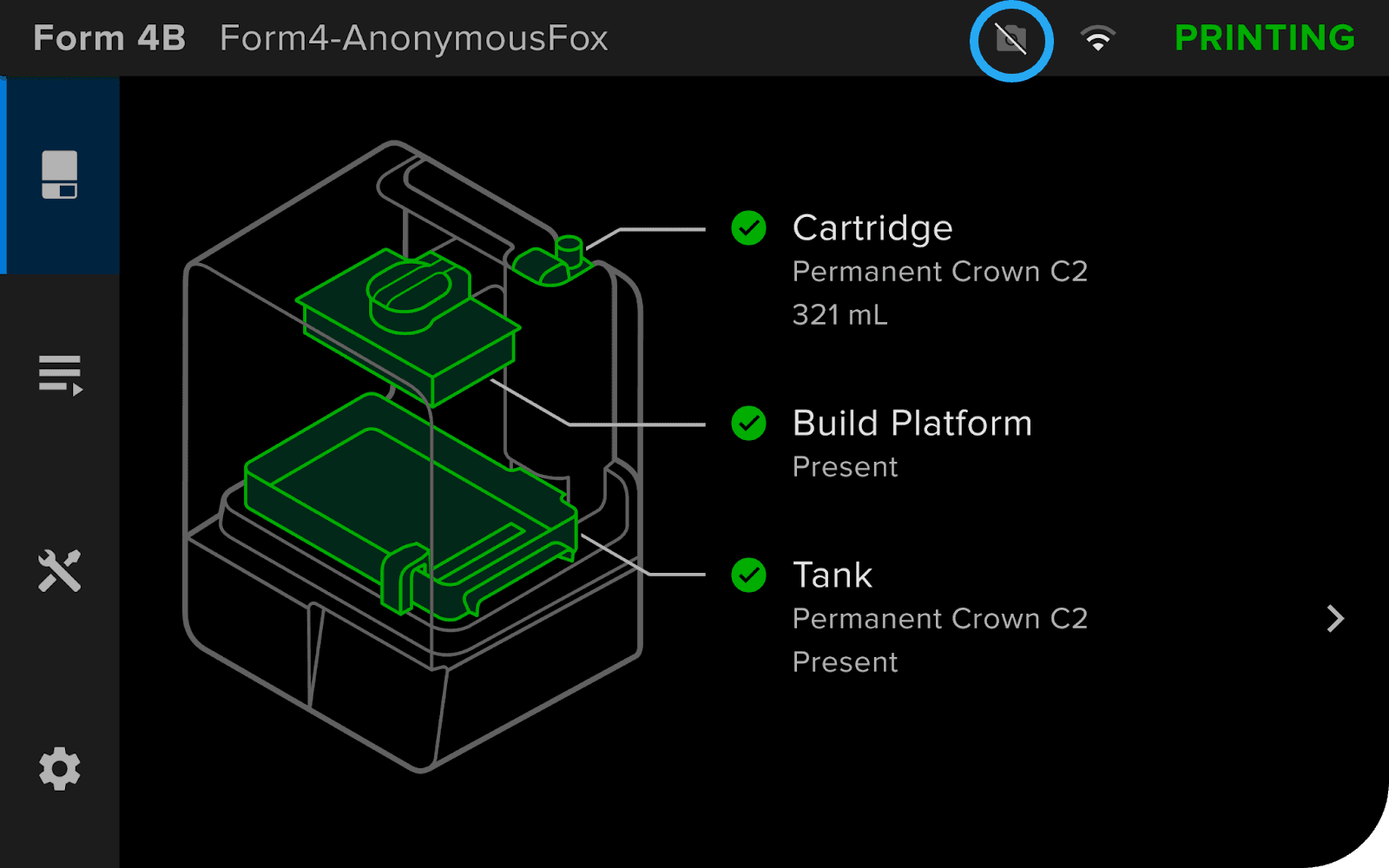

    カメラを無効にするには:Camera(カメラ)をOFF(オフ)に切り替えます。トグルが灰色に変わり、タッチスクリーンの右上隅にあるカメラアイコンは灰色で斜め線が入った状態になります。
Form 4のタッチスクリーンでカメラを無効化した状態。
Form 4のタッチスクリーンでカメラを有効化した状態。

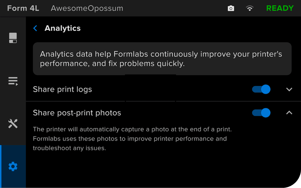

カメラ分析設定の変更方法:
  2. Analytics(分析)をタップします。Analytics(分析)メニューが表示されます。
  3. 造形後の写真を有効にするには:Share post-print photos(造形後の写真を共有)をONに切り替えます。トグルボタンが青色に変わります。
    造形後の写真の自動撮影を無効にするには、Share post-print photos(造形後の写真を共有)をOFFに切り替えます。トグルが灰色に変わります。
Form 4のタッチスクリーンで分析機能を有効化した状態。
