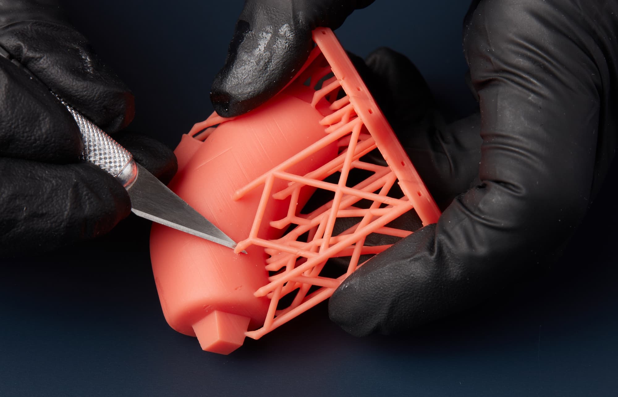

繊細な特徴を持つ造形品、表面仕上げが重要な造形品、フラッシュカッターが使えないような形状の造形品からサポート材を切り離すには、ホビーナイフ、メス、またはその他の鋭利な道具を使用します。

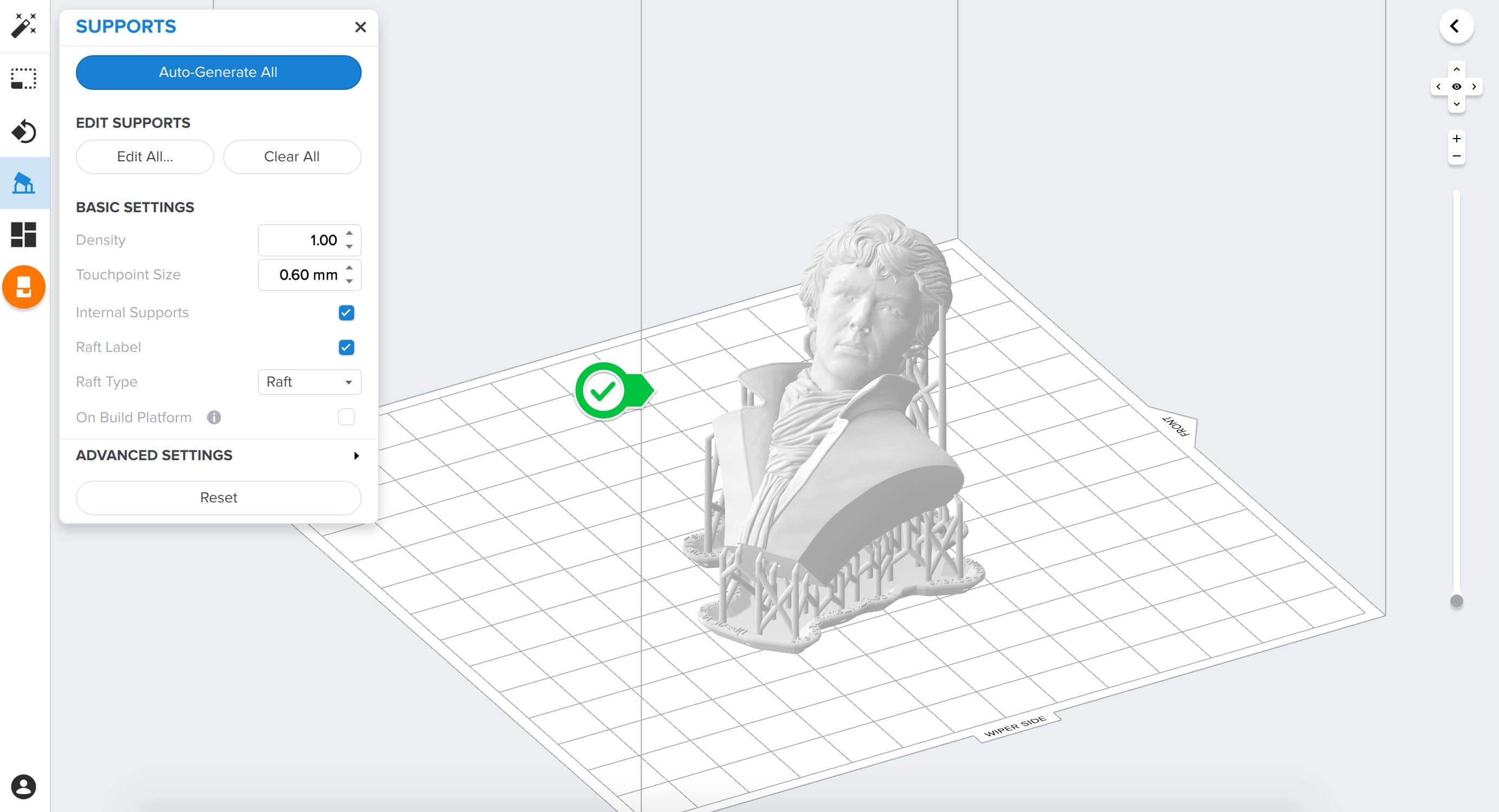

PreFormはビルドプラットフォームを向いたモデルの側面にサポートを生成します。表面を最高の状態に仕上げるには、研磨しやすい表面、または美的にそれほど重要ではない表面にPreFormがサポートを生成するようにモデルの向きを調整します。

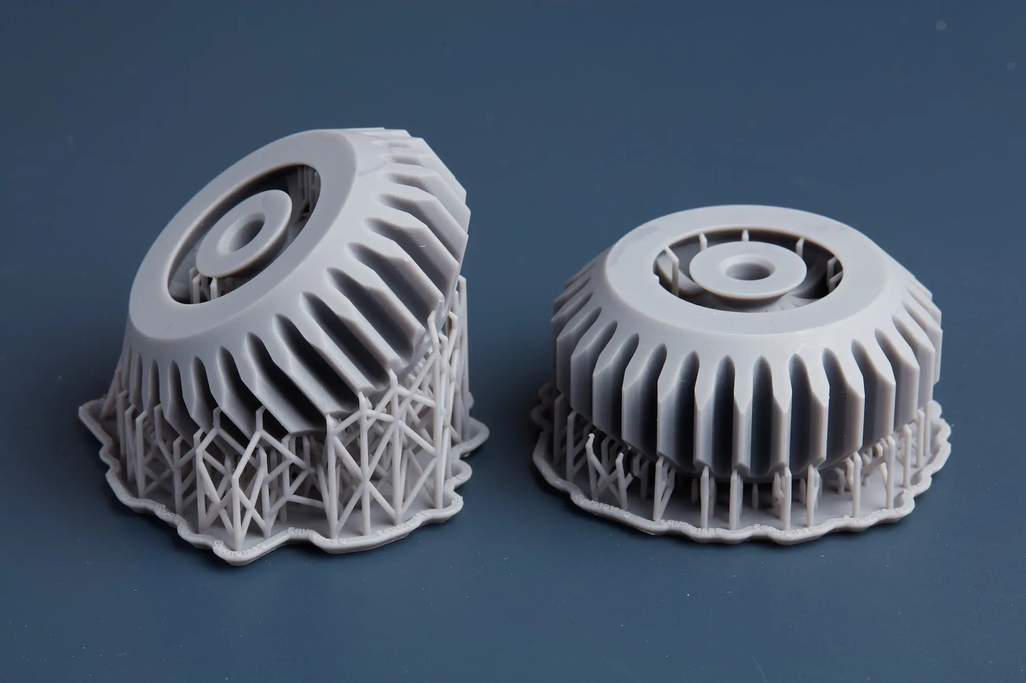

orientation
Left: A model of a gear oriented so that PreForm generates supports on the gear teeth, which may interfere with fit and functionality. Right: A gear oriented so that there are no supports on the gear teeth.
Supports
PreForm generates supports on the side of the model that faces the build platform. For the best surface finish, orient the model so that PreForm places these supports on surfaces that are easier to sand or are not aesthetically important.
orientation
orientation
Right: The same model with small details facing away from the build platform so that PreForm generates supports on less detailed surfaces.

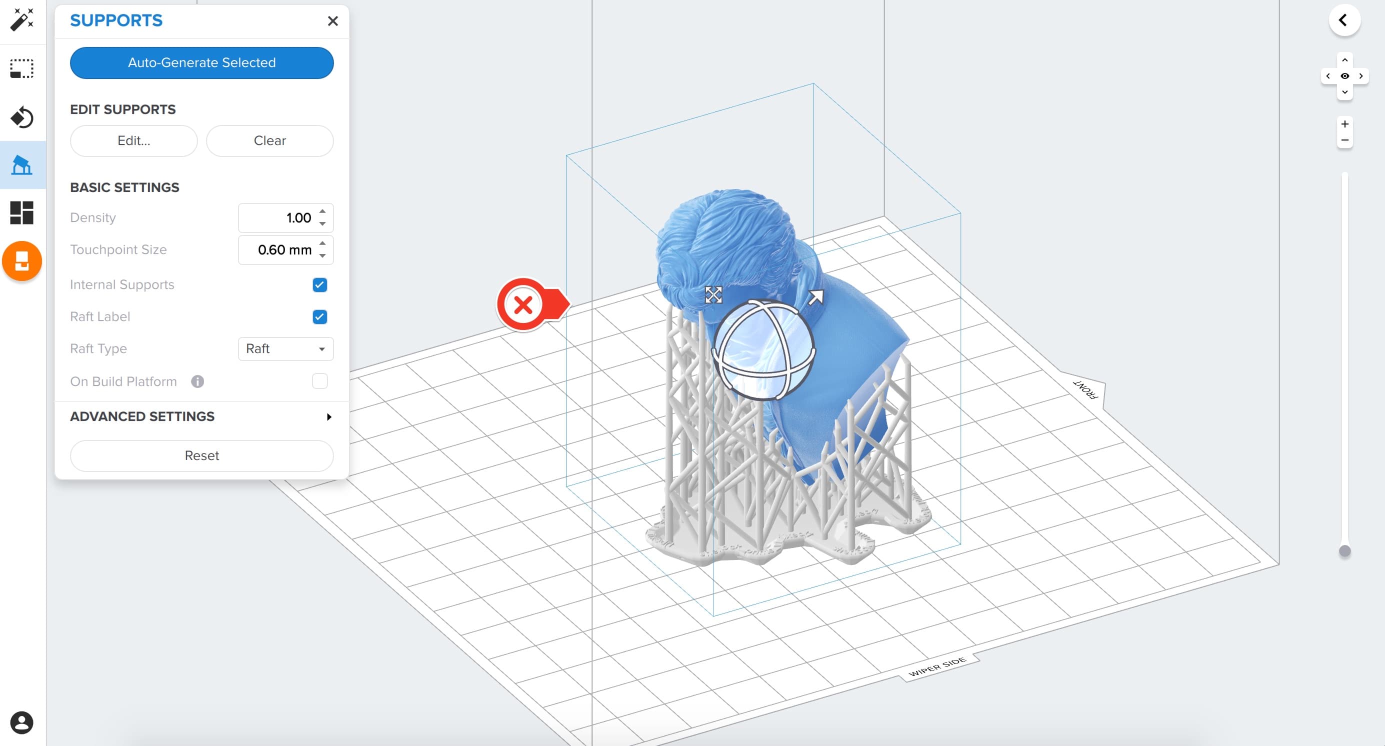

モデルが適切にサポートされていれば、タッチポイントのサイズ変更、または位置変更をすることで、サポート材が取り外しやすくなります。PreFormはサポート材の不足部分を赤い陰影で示し、モデルに追加サポートが必要な場合は警告を発します。

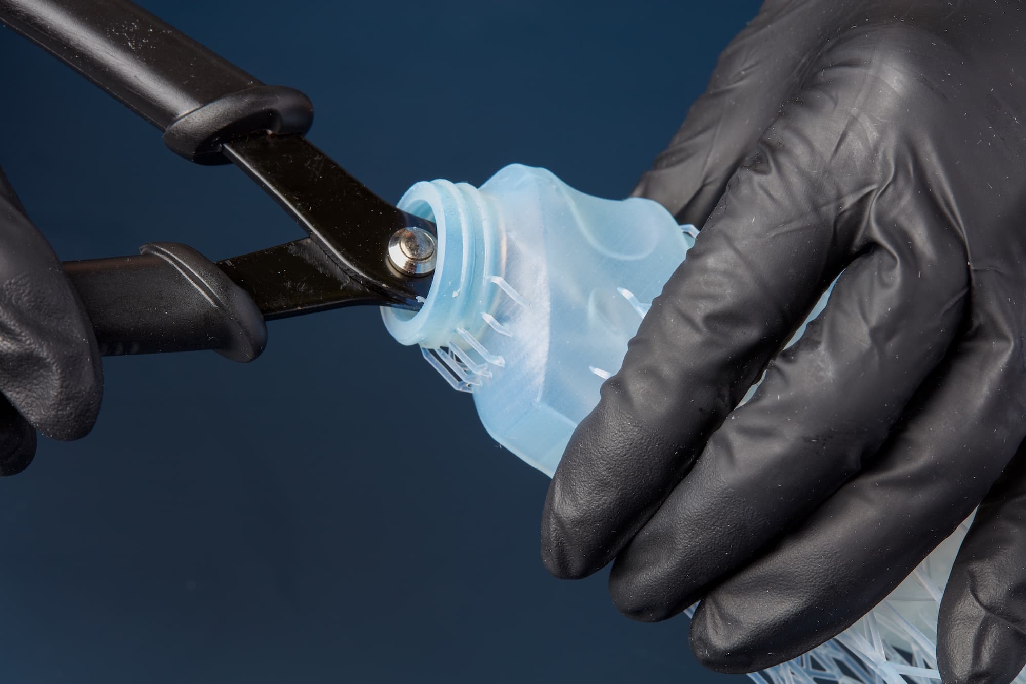

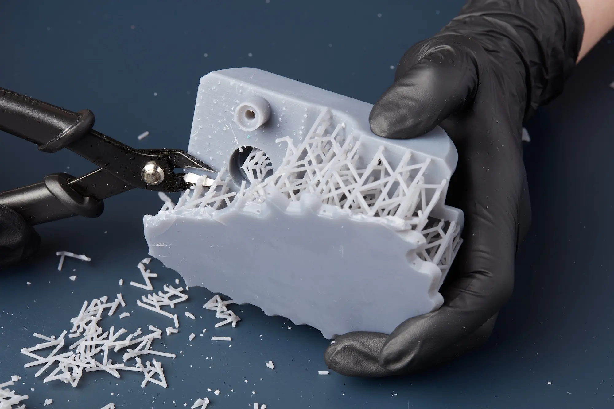

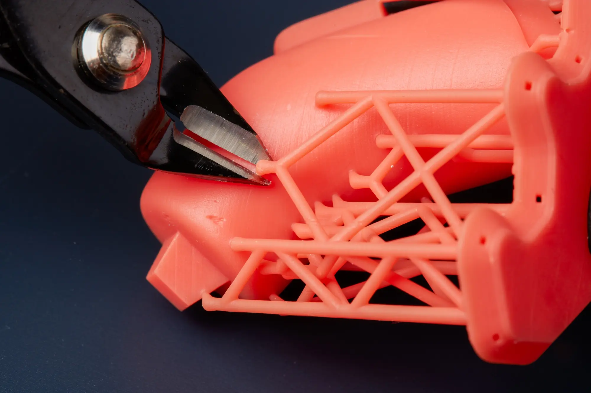

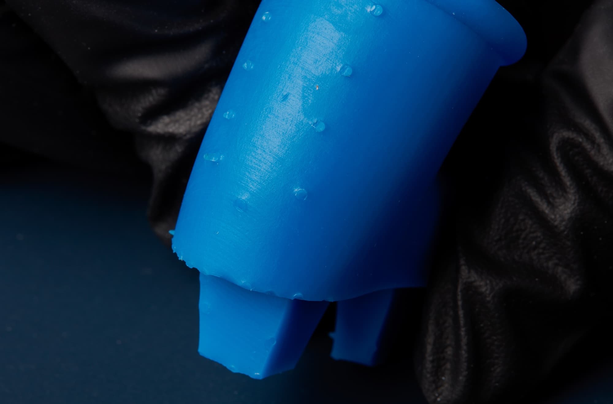

特定のテクニックを適切に駆使すると、サポートが取り外しやすくなり、プリントされた造形品の表面仕上げも保護しやすくなります。サポートを切断する時に表面が窪んだり、小さな塊が表面に残ってしまったりしないように、フラッシュカッターをなるべく造形品の表面に近づけて、サポートを切断してください。
Left: Cut supports close to the surface.
Right: Support marks on a printed part.
造形品の表面に残ったサポートの痕を消すには、より丹念な後処理が必要になるかもしれません。

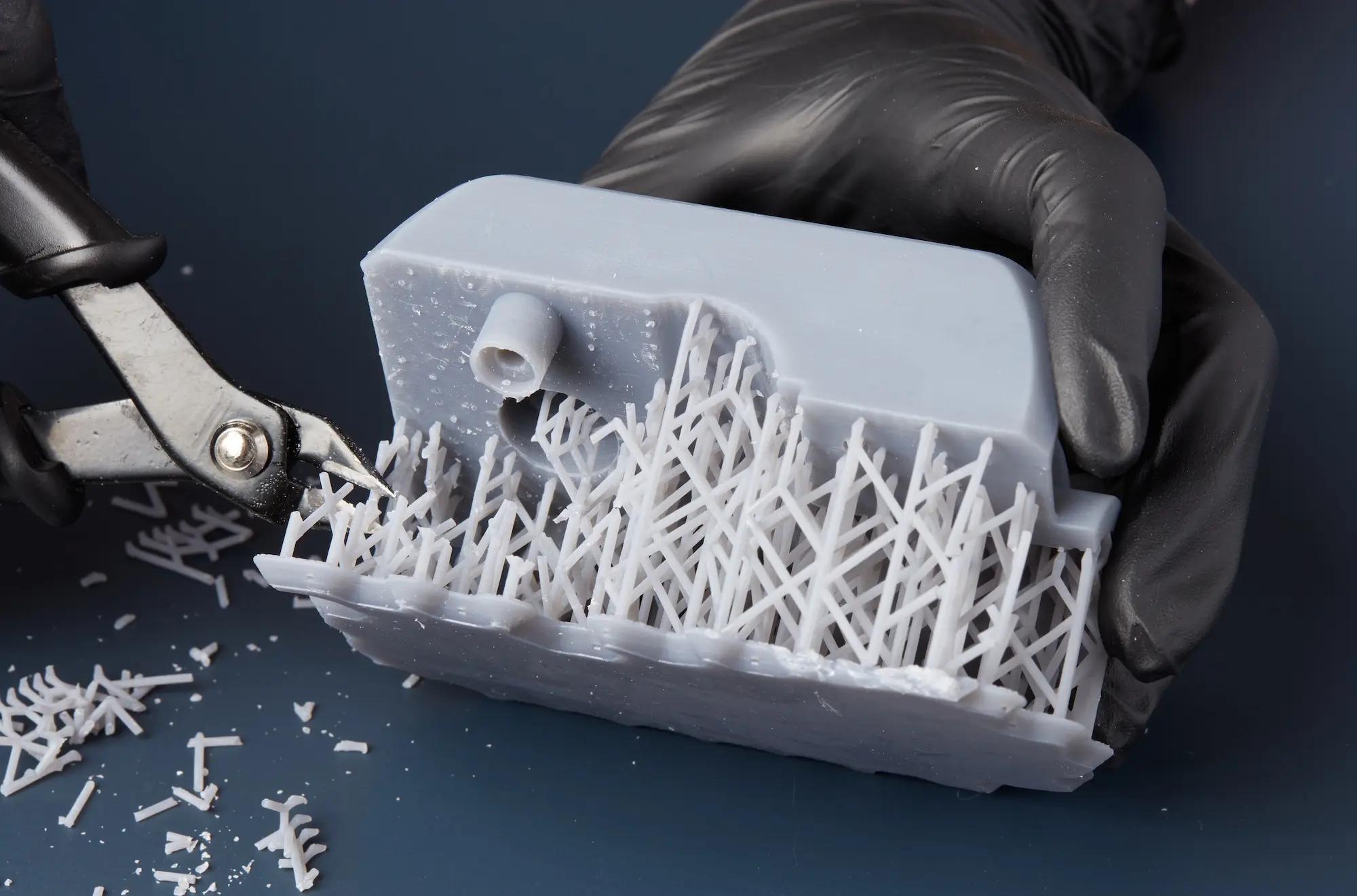

外側から中心に向かって
作業します。ラフトの周囲にあるサポート材を切り離し、造形品の中心にあるサポート材にアクセスできるようにします。傷や窪みが残らないように注意しながらサポート材を切り離します。フラッシュカッターを造形品の表面になるべく近づけて作業すると、研磨する時間を節約できます。

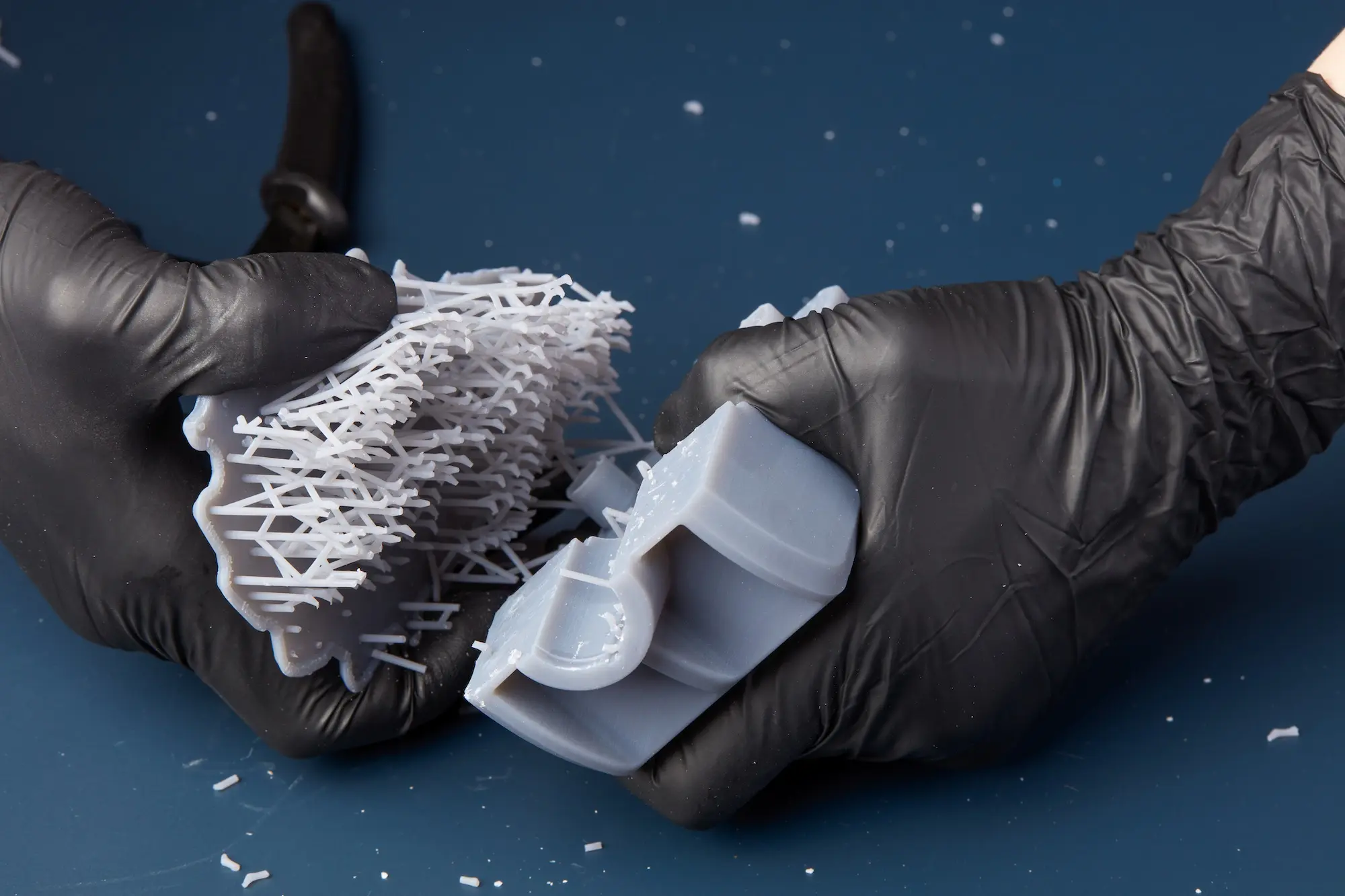

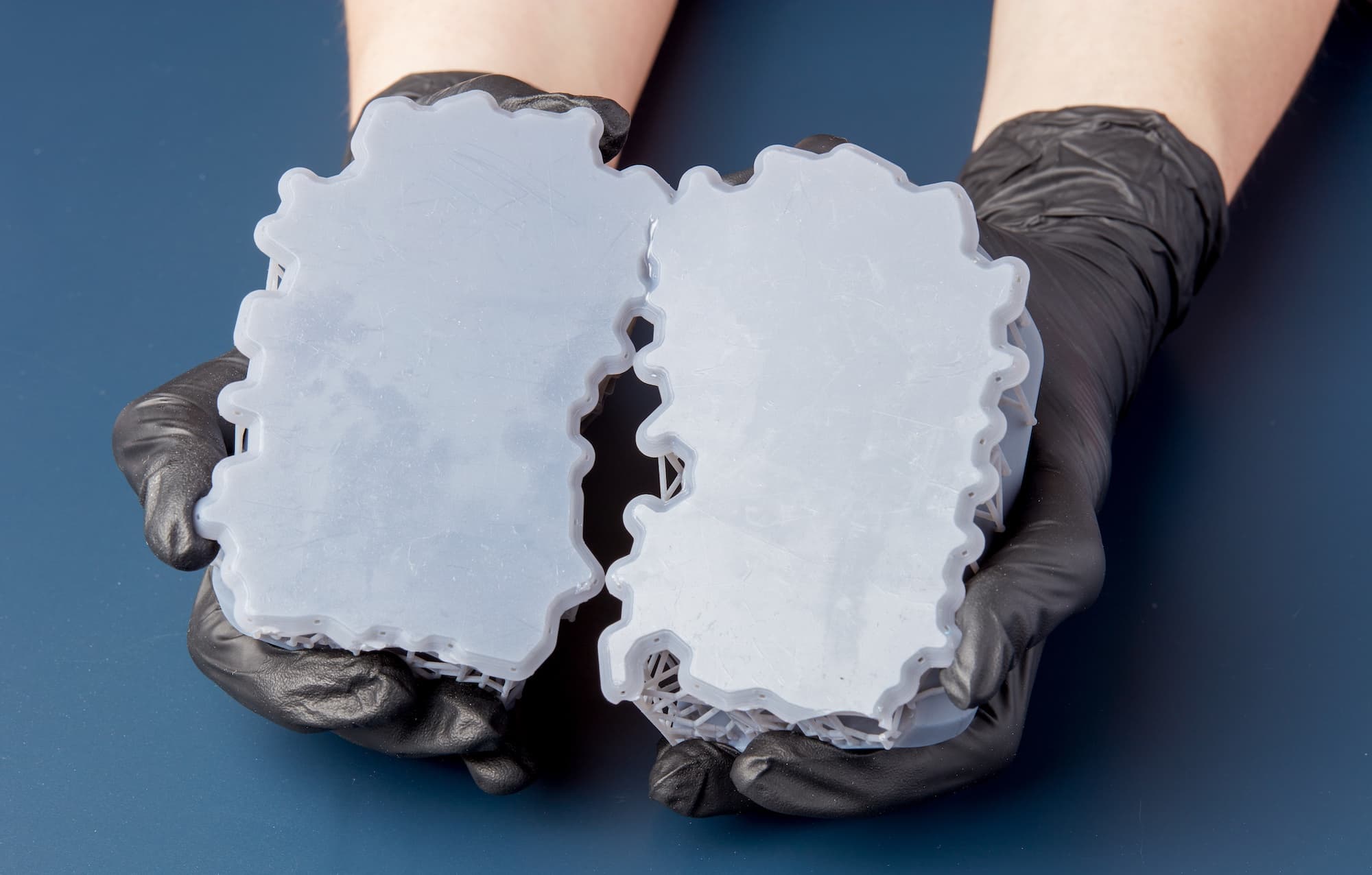

ラフトを分解する
ラフトを分解しますが、造形品が壊れない場合に限ります。この手順は、1つのプリントジョブに複数のモデルが含まれる場合に特に有効です。

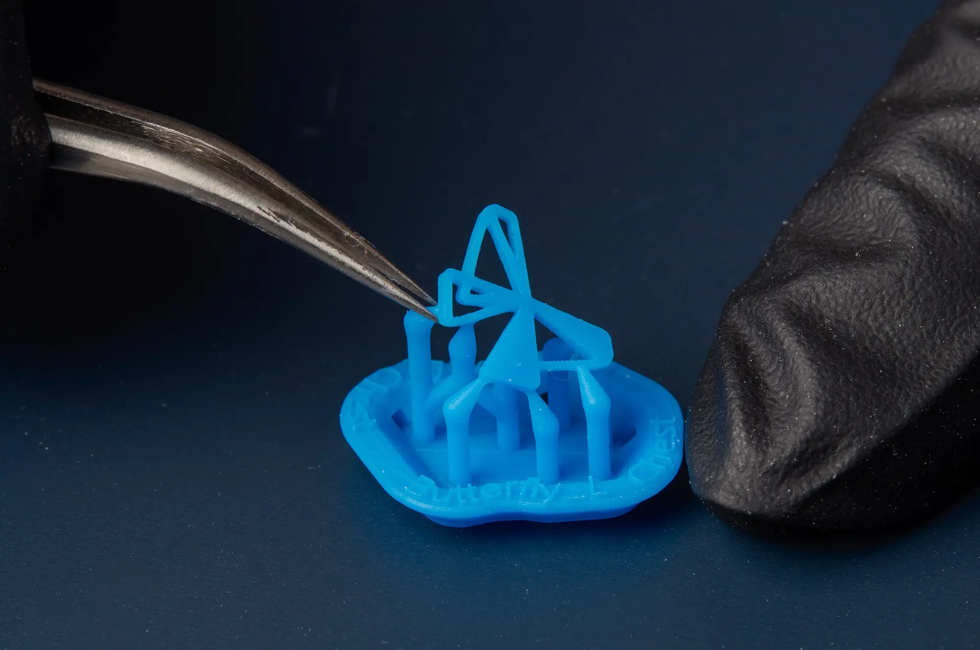

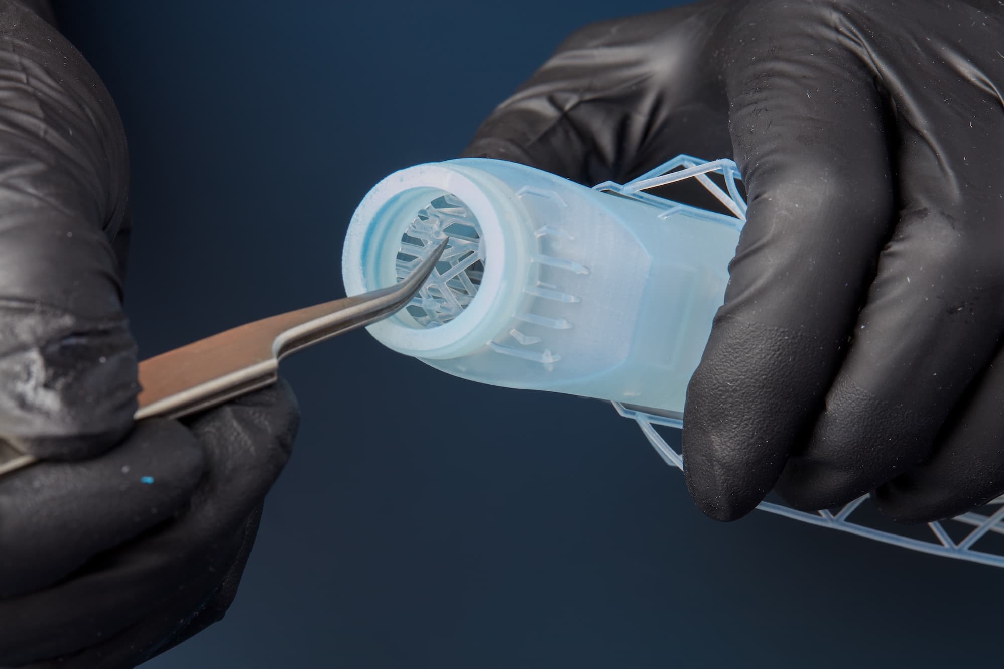

繊細なディテール
繊細なフィーチャーにサポート材を配置することは避けられない場合があります。繊細なプリントの後処理を行う際、細かい特徴部分が壊れないようにご注意ください。このようなサポートは、非常に鋭いホビーナイフ、ピンセット、小さなファイルなどを使って取り除きます。

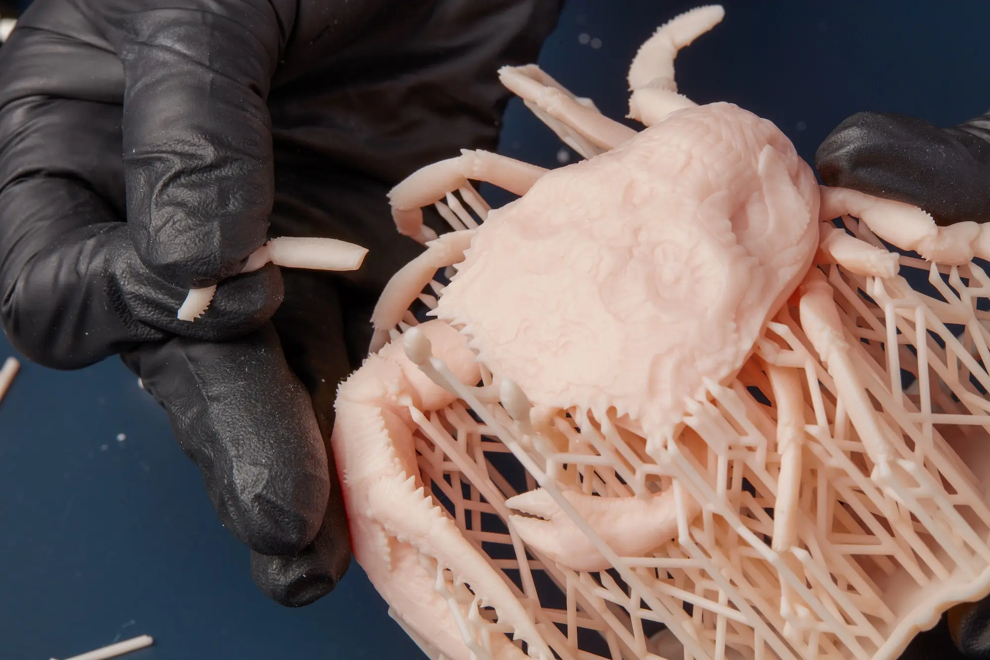

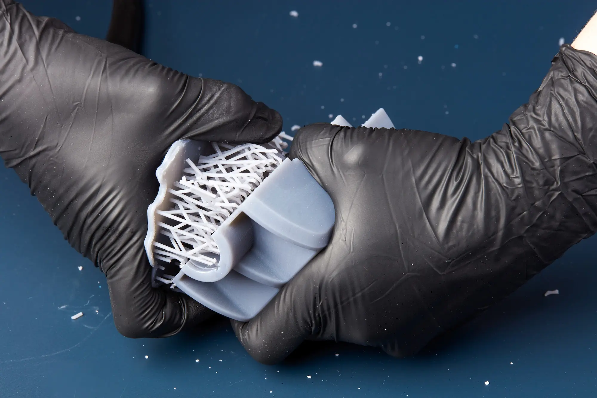

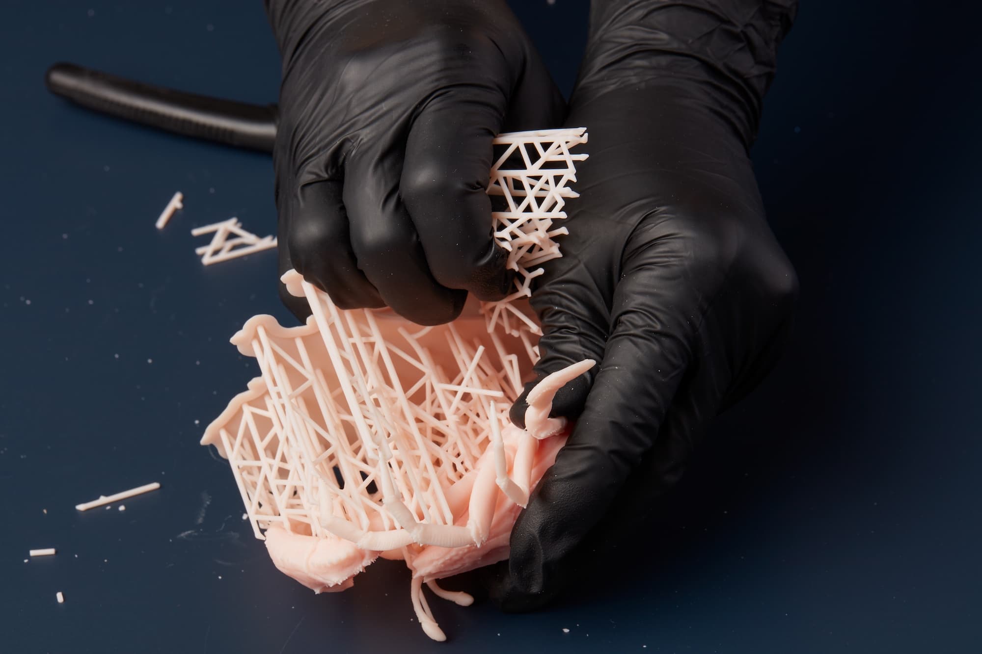

複数のサポート材を取り外す
サポート材を大きなまとまりで取り外すのは、表面の仕上がりやフィーチャーの完全性があまり重要でない場合のみにとどめてください。
