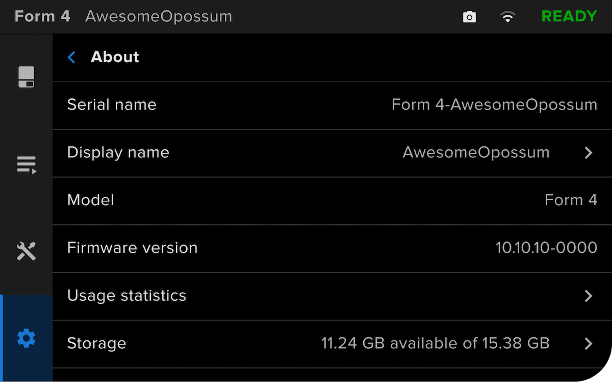

プリンターのタッチスクリーンで、
  1. Settings(設定)> General(一般)> About this printer(このプリンターについて)をタップします。デフォルトでは、表示名はプリンターのシリアルネームの最後の部分(例:AdjectiveAnimal、プリンターの指定なし)です。
Form 4プリンターのSettings(設定)メニュー

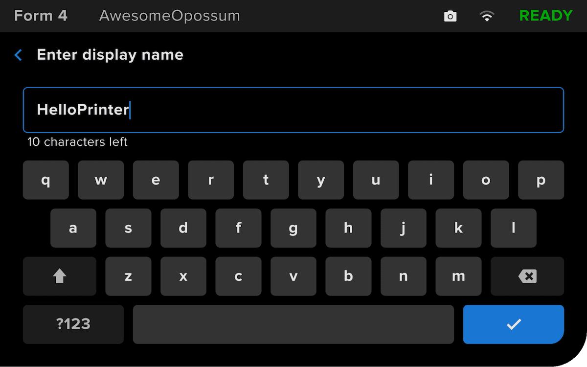

  1. Display name(表示名)をタップします。Enter display name(表示名を入力)画面が表示されます。
  2. 画面上のキーボードを使って、20文字以内のカスタム名を入力します。
Form 4プリンターでカスタムディスプレイ名を入力する

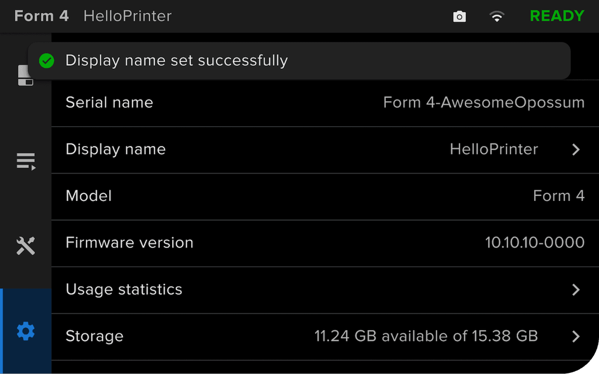

  1. チェックマークをタップします。プリンターが表示名を保存し、Display name set successfully(表示名の設定に成功しました)というメッセージが表示されます。設定が完了すると、タッチスクリーン上部のステータスバーに表示名が表示されます。
カスタムディスプレイ名を設定したForm 4プリンター。
