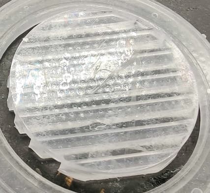

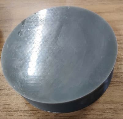

Form 4世代のプリンターでは、最上面がビルドプラットフォームと平行になるように配置されたモデルは、表面に小さな気泡が入ったりわずかに凹凸のある質感になることがあります。
最上面の表面が凹凸のある質感になっている造形品。
この種の不具合は、Form 4世代プリンター特有の現象です。特定の条件下において、リリーステクスチャまたはレーザーユニット(LPU)の内部機構が、ビルドプラトフォームに対して並行に配置されたモデルの表面に投影されることがあるためです。またレジンタンクのフィルムと造形品の間に小さな気泡が入り込むことで、造形品の表面品質に影響を与えることがあります。
視覚症状
  • 造形品の上面に小さな凹みやオレンジの皮のような質感がある
  • 造形品の上層部またはそのすぐ下に小さな気泡が見える
