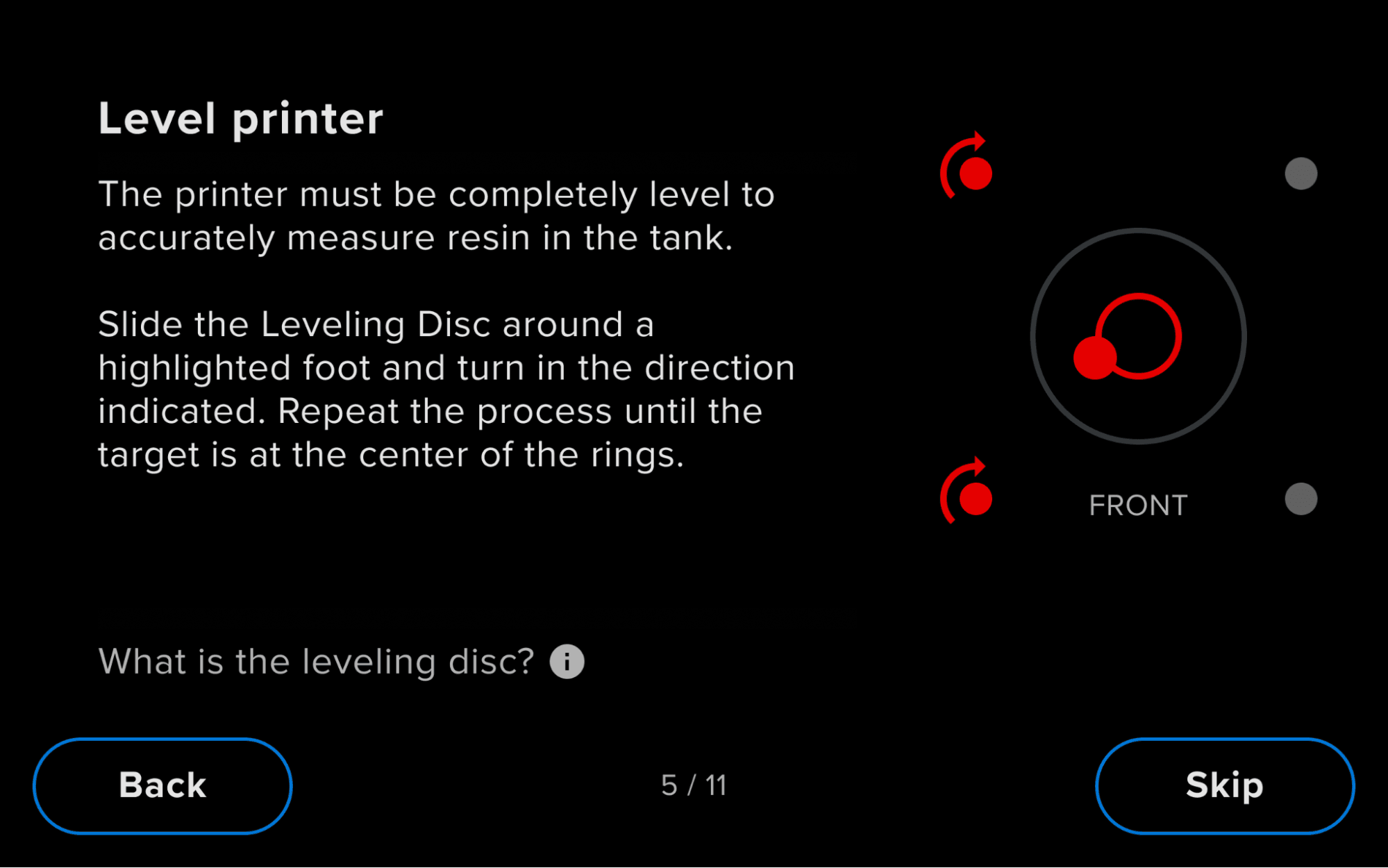

プリンターが水平でない場合、スクリーン上で同心円状のリングの中心点がずれた状態で表示されます。レベリングが必要なプリンターの脚に、回転方向を示す矢印が表示されます。

  • Form 4またはForm 4L世代のプリンターをお使いの場合、歯車のアイコンをタップします。Settings(設定)画面が表示されます。Tools(ツール) > Level printer(プリンターの水平を調整)の順にタップします。
プリンターのレベリング指示画面

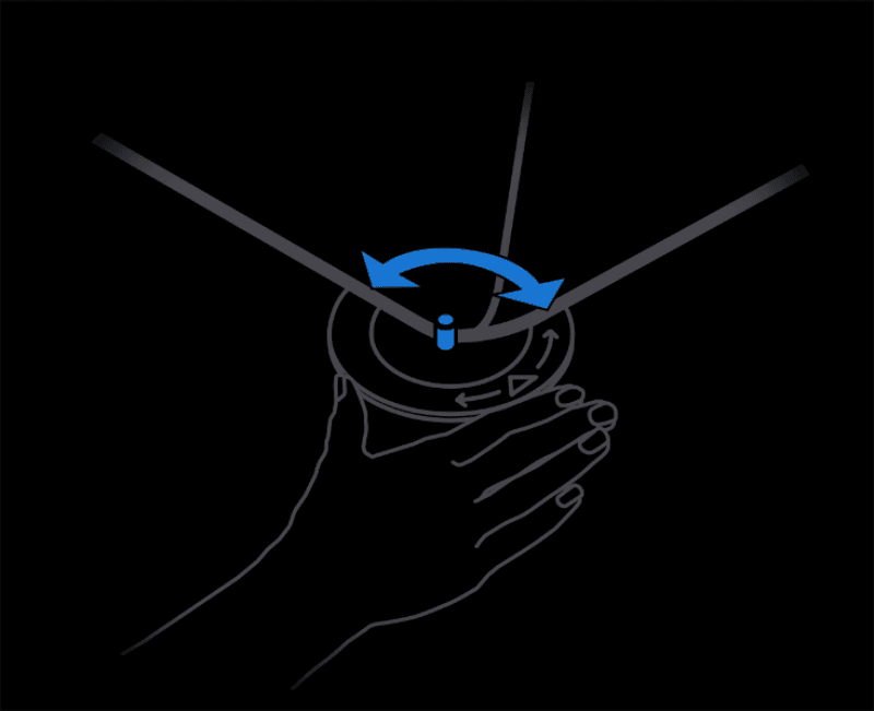

プリンターに同梱されているレベリングディスクを、プリンターのタッチスクリーンに表示されている脚の周りからスライドさせますレベリングディスクを時計回りに回転させるとプリンターの脚が上がり、反時計回りに回転させると下がります。
プリンターを完全に水平な状態にするには、プリンターの複数の脚で調整を行う必要がある場合があります。

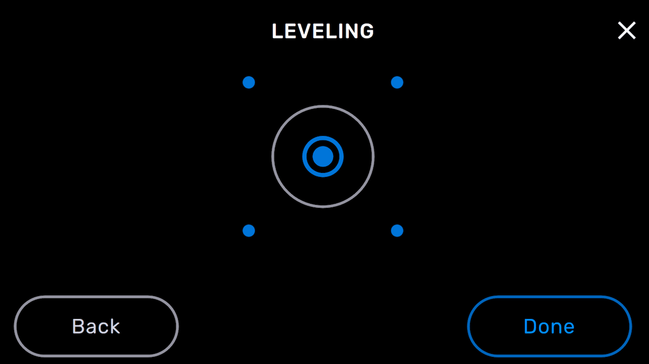

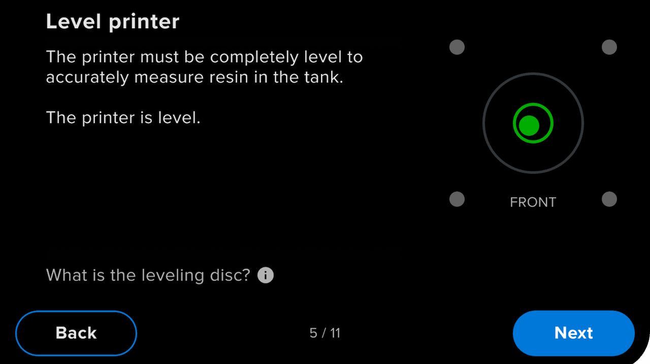

プリンターが完全に水平になると、レベリング前はずれていた点が同心円状の中央に来て、その周囲の4つの点が青色に変わります。Form 4またはForm 4L世代のプリンターの場合、同心円状の中心の点が緑色に変わります。プリントを開始または続行します。

Form 2およびForm LFSプリンター(Form 3やForm 3L)のタッチスクリーンでプリンターが水平になっていることを示す表示。
Form 4またはForm 4L世代のプリンターのタッチスクリーンでプリンターが水平になっていることを示す表示。
