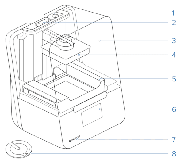

プリンタの構成要素
  1. レジンカートリッジ
  2. ステータスライト
  3. カバー
  4. ビルドプラットフォーム
  5. レジンタンク
  6. タッチスクリーン
  7. ステータスライト
  8. レベリングディスク
Form 3/Form 3+のコンポーネント
プリンターのコンポーネントに関する詳細は、サポート記事:製品用語集(Form 3/Form 3+)をご参照ください。

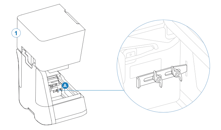

ロック解除
プリンタの輸送中、中にあるLight Processing Unit(LPU)はラッチによって固定されています。
プリンタを電源に接続する前に、ラッチを取り外します。
LPUハウジングを輸送位置から外すには:
  1. LPUハウジングのラッチ(A)の位置を確認します。
  1. つまみネジ(B)を緩めて、LPUのラッチを取り外します。
  1. つまみネジとラッチを元の梱包材と共に保管しておきます。プリンタを輸送する際、LPUはつまみネジとラッチで固定されている必要があります。
LPUのラッチの取り外し方についてさらに詳しい情報をお求めの場合は、Form 3 / Form 3+の受け取りと開梱についてFormlabsが発行しているサポート記事をご参照ください。
