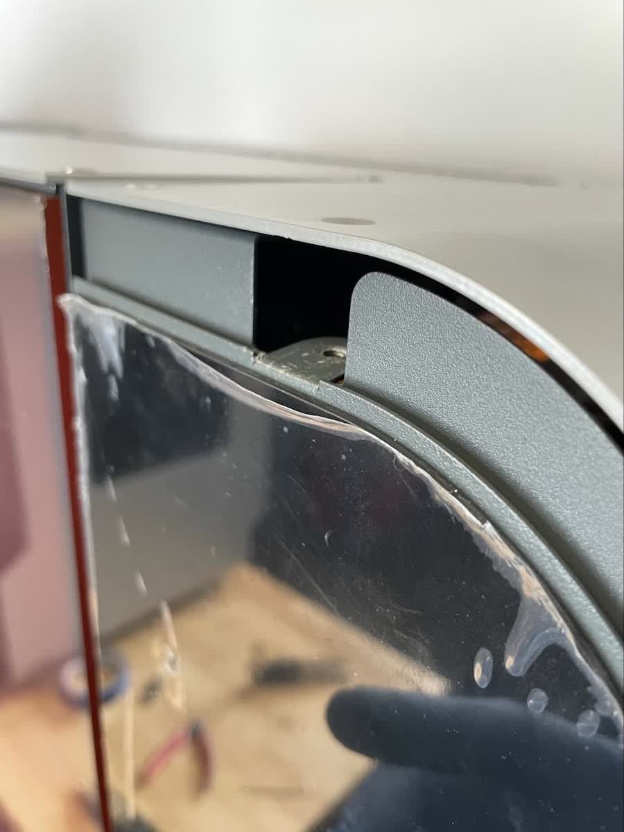

ステップ1:前面パネルのネジを外す

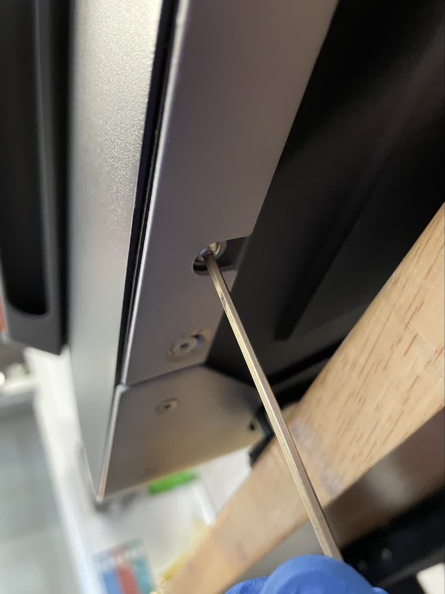

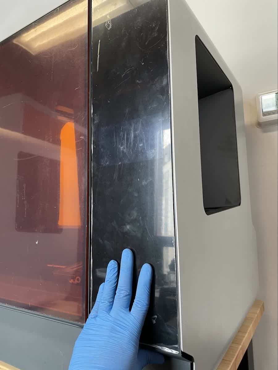

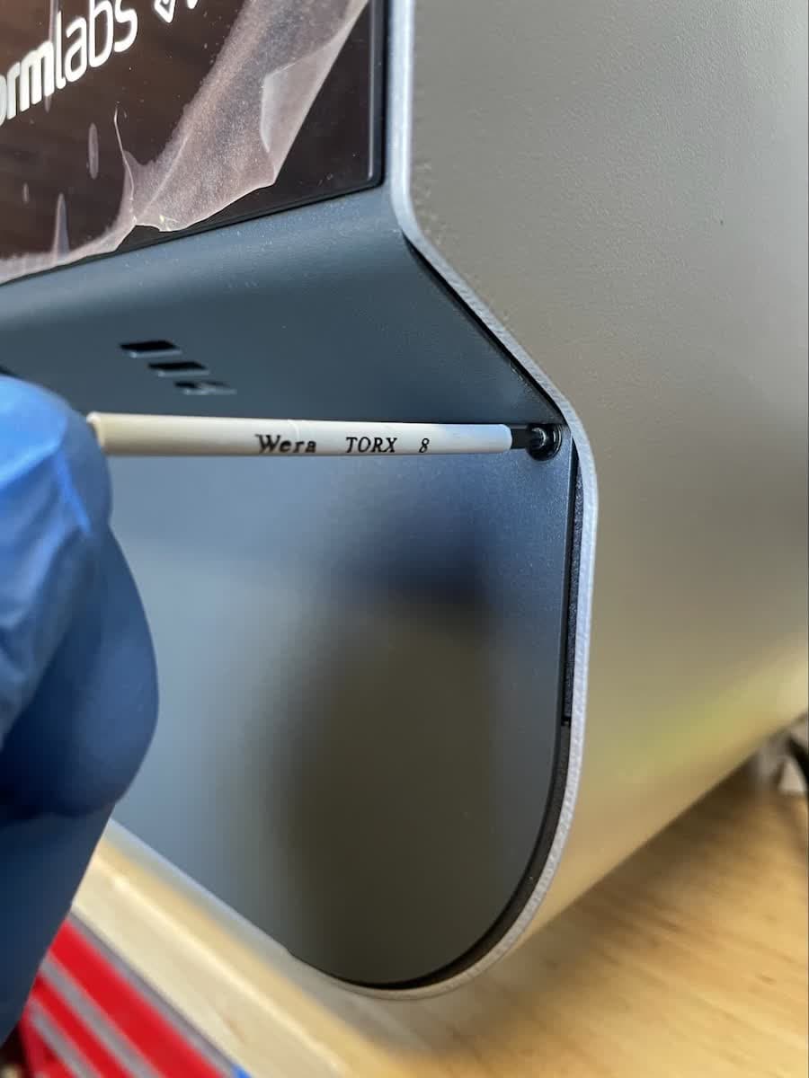

プリンタを前方にスライドさせ、前面の縁が作業面の端に掛かるようにします。フロントの金属製トリムの底部にある切り欠きからアクセスできる、2本の六角ネジの位置を確認します。2.5mmの六角ドライバーを使ってその2本のネジを緩めます。ネジを外したら、脇に置いておきます。
前方シェルの左右の端にある2本のトルクスネジの位置を確認します。T8トルクスドライバーを使ってその2本のネジを緩めます。ネジを外したら、脇に置いておきます。

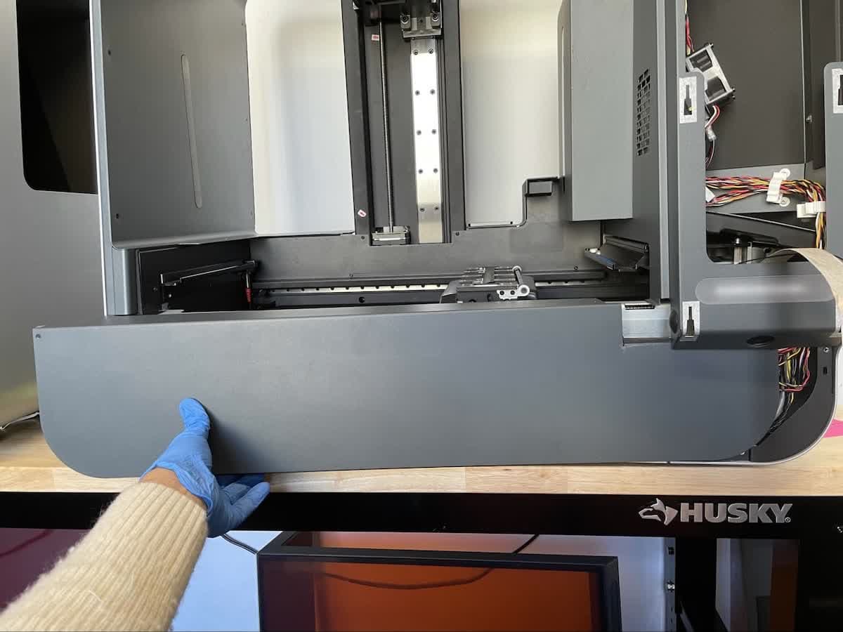

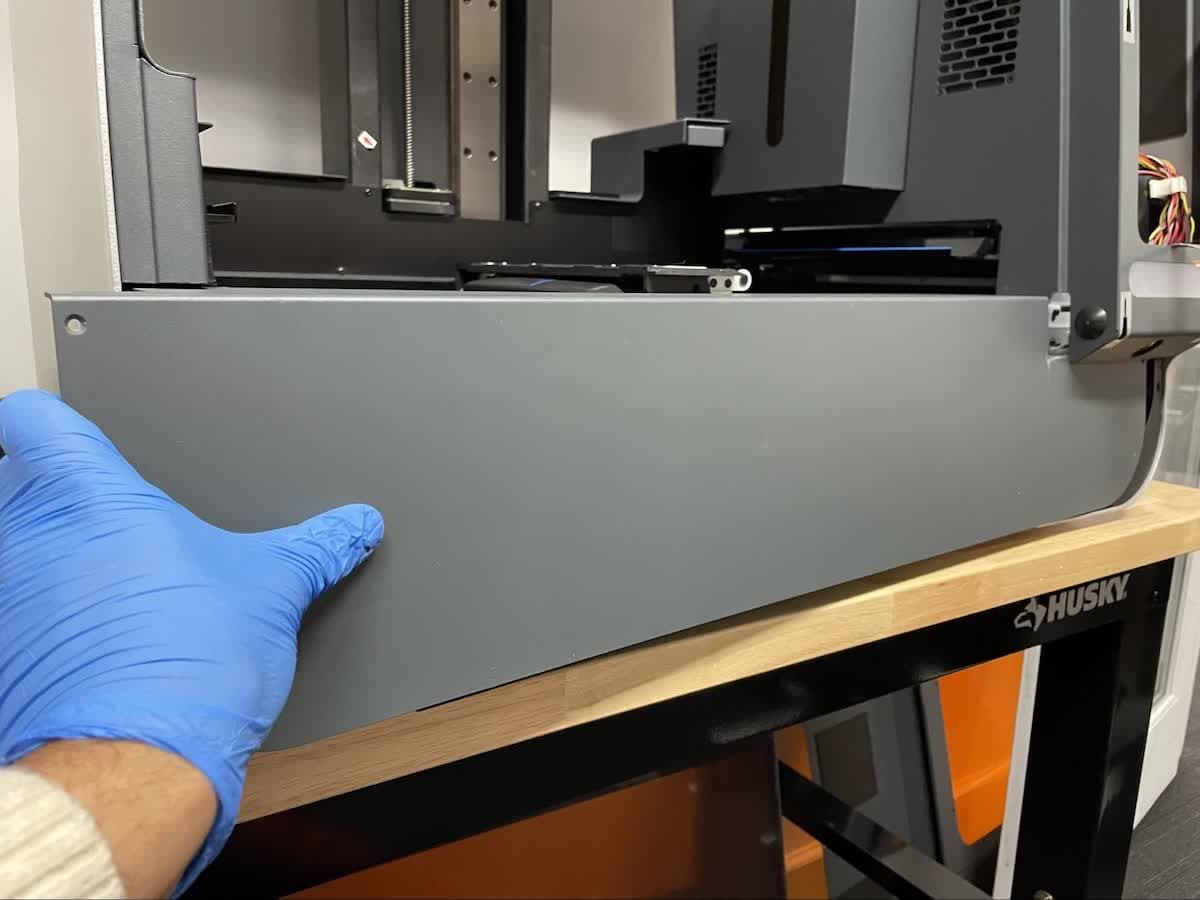

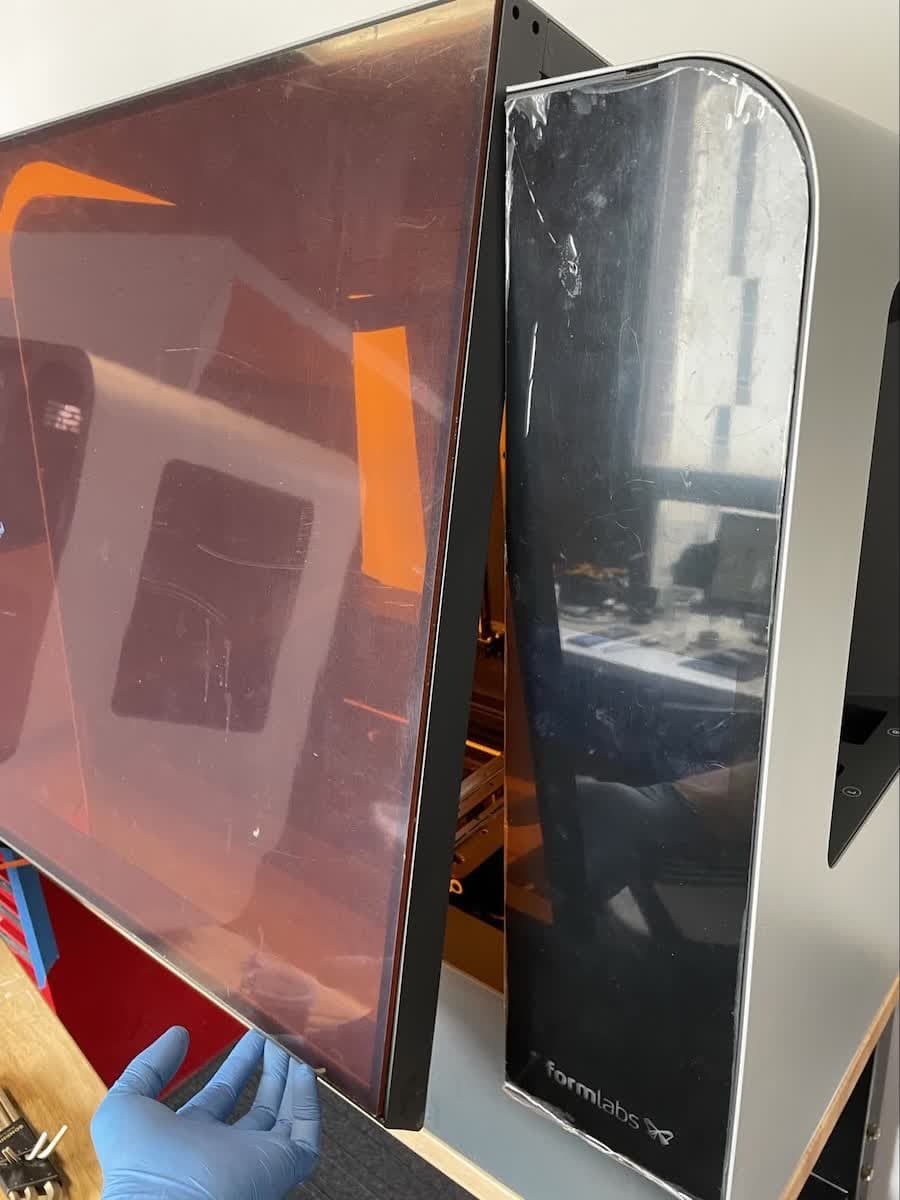

ステップ2:前面パネルをプリンタフレームから外す
注意:
前面パネルをプリンタフレームから取り外さないでください。フロントシェルを完全に取り外すと、接続されている配線を損傷するおそれがあります。

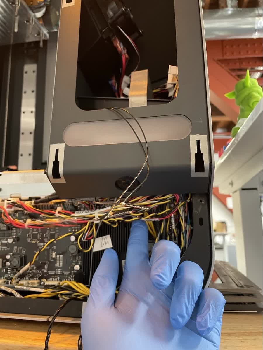

前方シェルの左側を持ち上げて、マシン本体から少し離します。前方シェルを左にスライドさせて、プリンタから完全に離します。

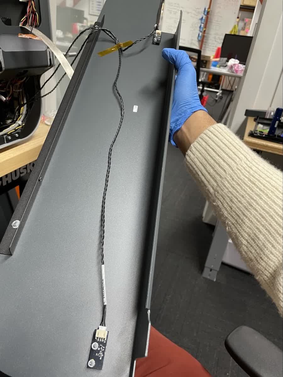

ステップ 3:インターロックケーブルを外す
前方シェルに取り付けられている2つのカバーインターロックセンサーの位置を確認します。コネクタのプラスチック製の筐体を持ち、各インターロックからケーブルを外します。個々のケーブルを直接引っ張らないようにしてください。前面パネルを脇に置く

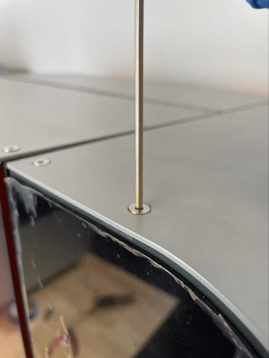

ステップ1:ディスプレイのネジを外す

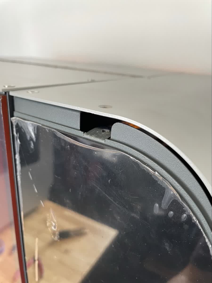

ディスプレイアセンブリのちょうど真上に当たるプリンタ本体の上部表面にM4ネジが締め込まれているのを確認します。ディスプレイはこのネジでプリンタのフレームに固定されています。2.5mmの六角ドライバーを使ってネジを緩めます。ネジを外したら、脇に置いておきます。
注意:
ディスプレイのネジを外すと、ディスプレイアセンブリはプリンタフレームに固定されなくなります。ディスプレイのリボンケーブルの損傷を防ぐために、このガイドの残りの手順を読んでから次に進むようにしてください。
ステップ2:ディスプレイアセンブリをプリンターフレームから外す

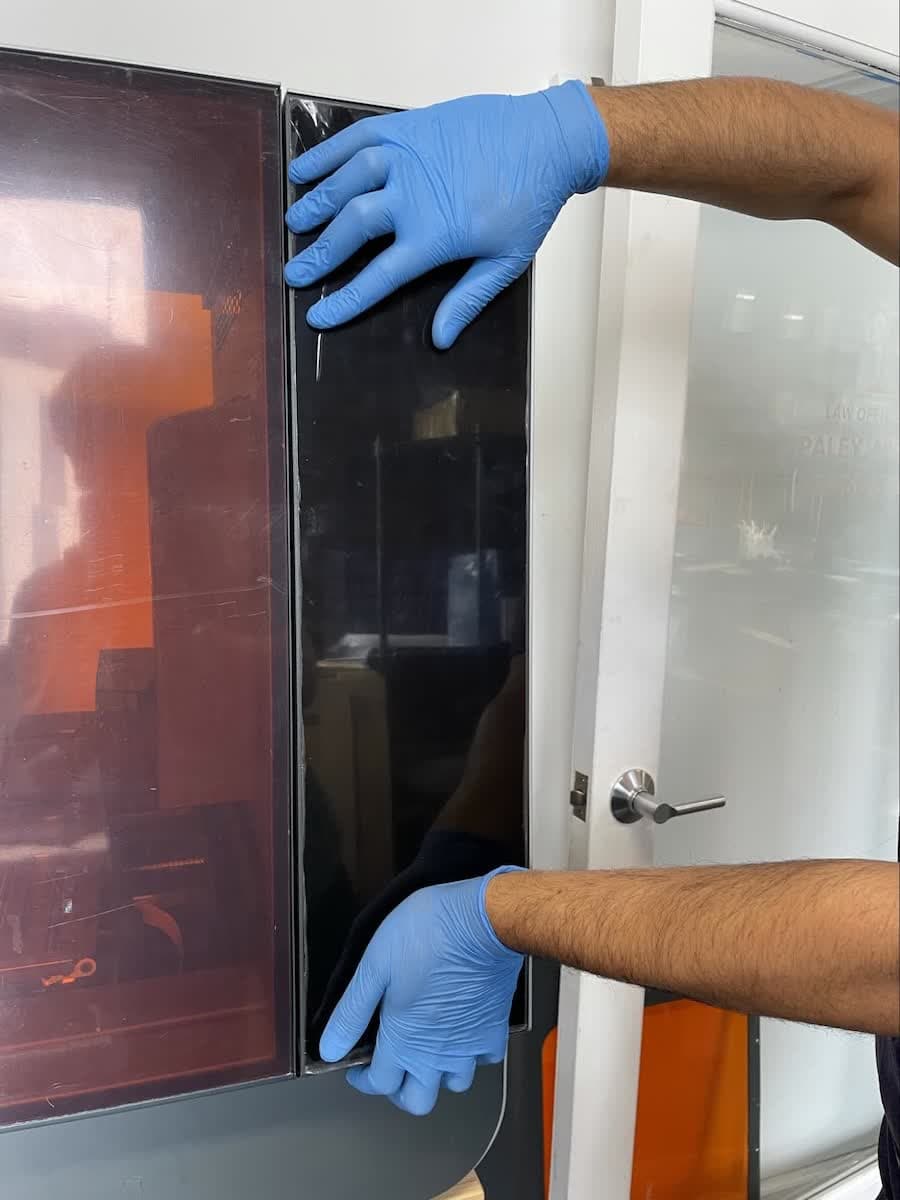

両手を使って、ゆっくり力を加えながら、ディスプレイアセンブリを下にスライドさせます。
ラッチが外されたディスプレイアセンブリは、M4ネジを取り外したタブによって辛うじて緩めに支えられている状態になります。ディスプレイアセンブリをプリンタのフレームから引き離ないでください。この状態でディスプレイを取り外すと、接続されているワイヤが破損する恐れがあります。

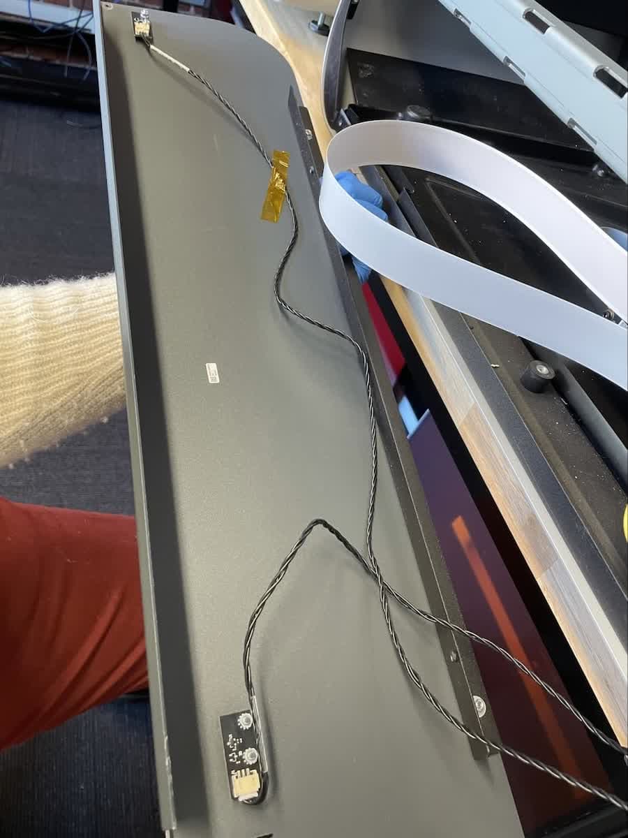

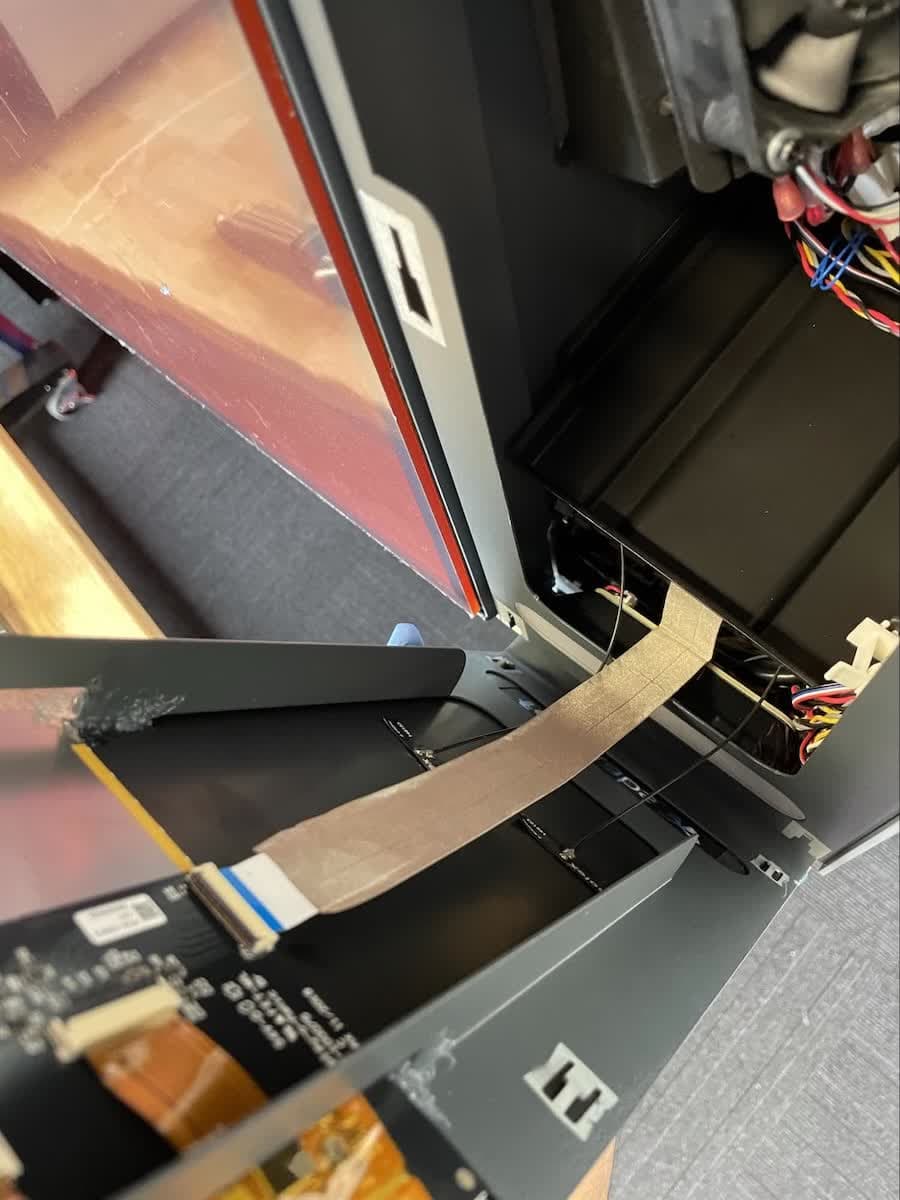

ステップ3:ディスプレイアセンブリを回転させる

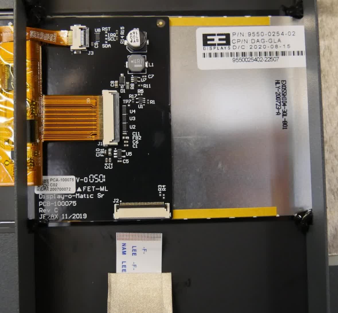

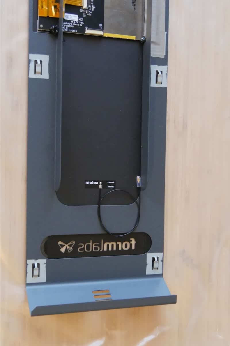

ディスプレイアセンブリの右側をマシン本体から離して傾けて、ディスプレイアセンブリの後部にアクセスできるようにします。ディスプレイアセンブリに取り付けられているケーブルを確認します。
注意:
リボンケーブルを引っ張ったり、ディスプレイアセンブリをプリンターから引き離したりしないでください。ディスプレイ用のリボンケーブルが破損する恐れがあります。

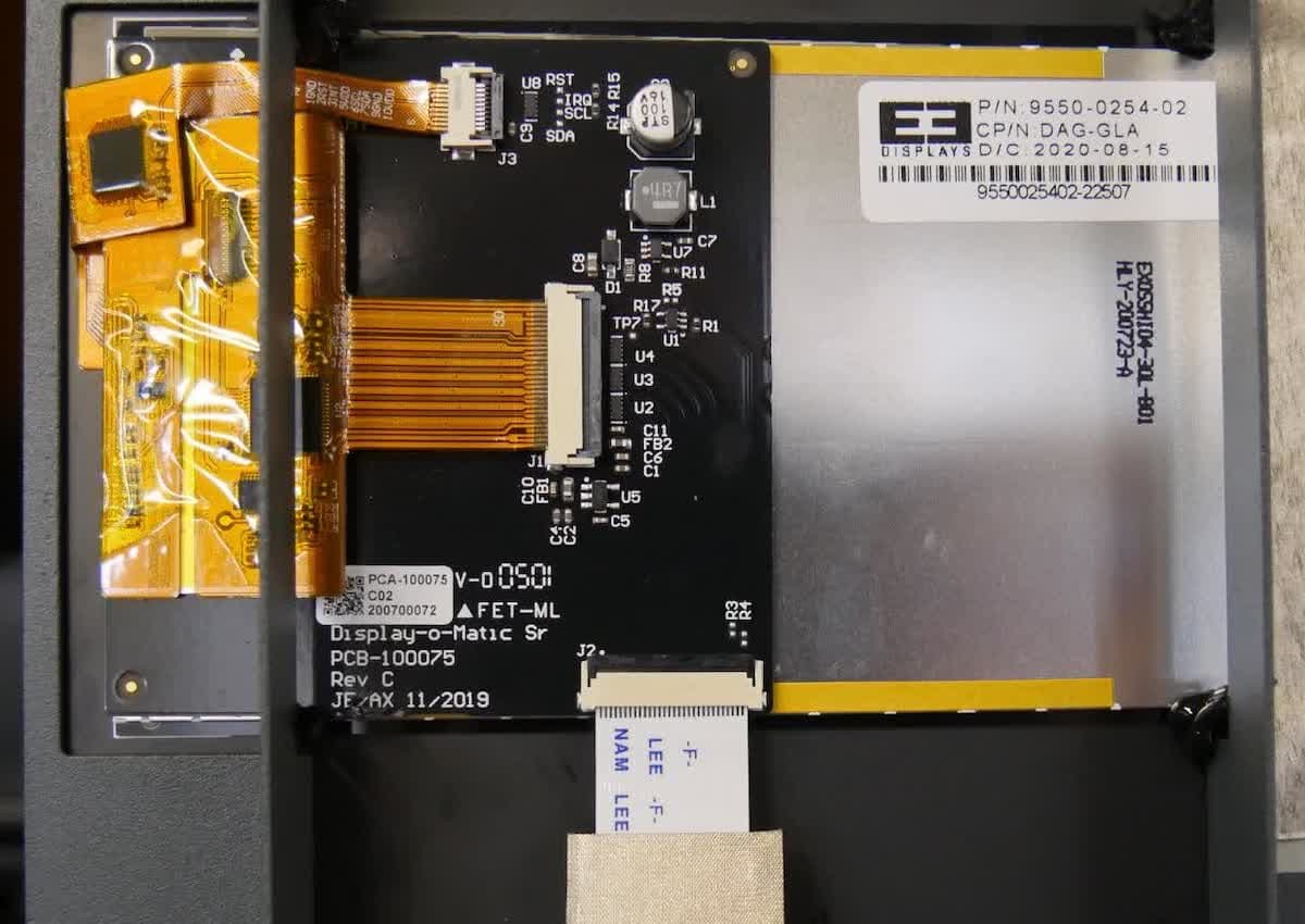

ステップ4:Wi-Fiアンテナを取り外す

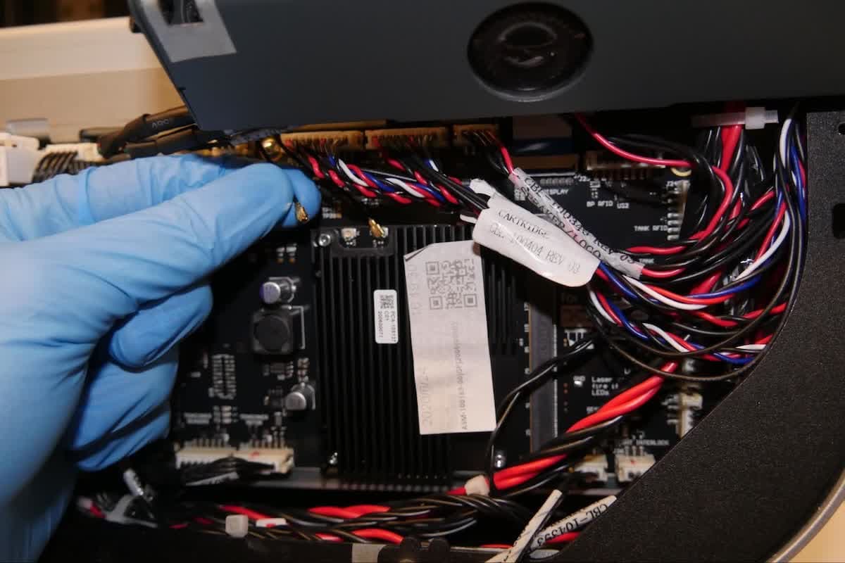

ディスプレイアセンブリの底部に細いWi-Fiアンテナ線が接続されています。マザーボードの下まで線を辿ります。ワイヤーのコネクターを握り、慎重にマザーボードから取り外します。ワイヤー自体を引っ張らないでください。
ステップ5:ディスプレイのリボンケーブルを外す
ディスプレイリボンケーブルは、コネクタにラッチで固定されています。ラッチを持ち上げてディスプレイアセンブリから離し、ディスプレイ用リボンケーブルを解放します。ラッチを直立した状態にしてロックを解除すると、リボンを簡単に取り外すことができます。
ステップ6:ディスプレイアセンブリを取り外す
ディスプレイリボンケーブルをコネクタから取り外し、ディスプレイアセンブリを脇に置きます。

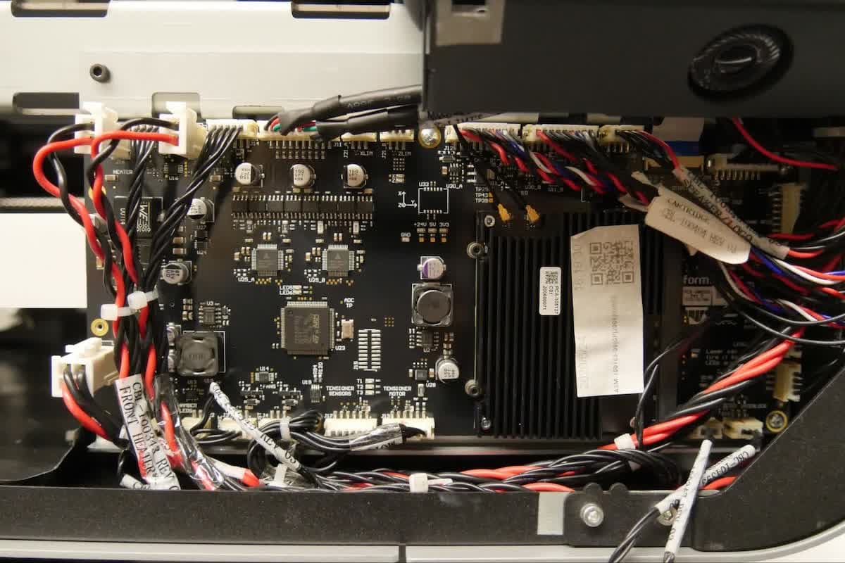

ステップ1:ディスプレイリボンケーブルのコネクタの位置を確認する

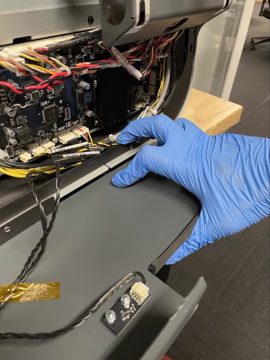

前方シェルを外すと、プリンタの前面にマザーボードが見えるようになります。ディスプレイ用リボンケーブルが、ディスプレイアセンブリを取り付けてあった場所から下に向かってマザーボード上のコネクタにまで伸びていることを確認します。
ステップ2:ディスプレイのリボンケーブルを外す

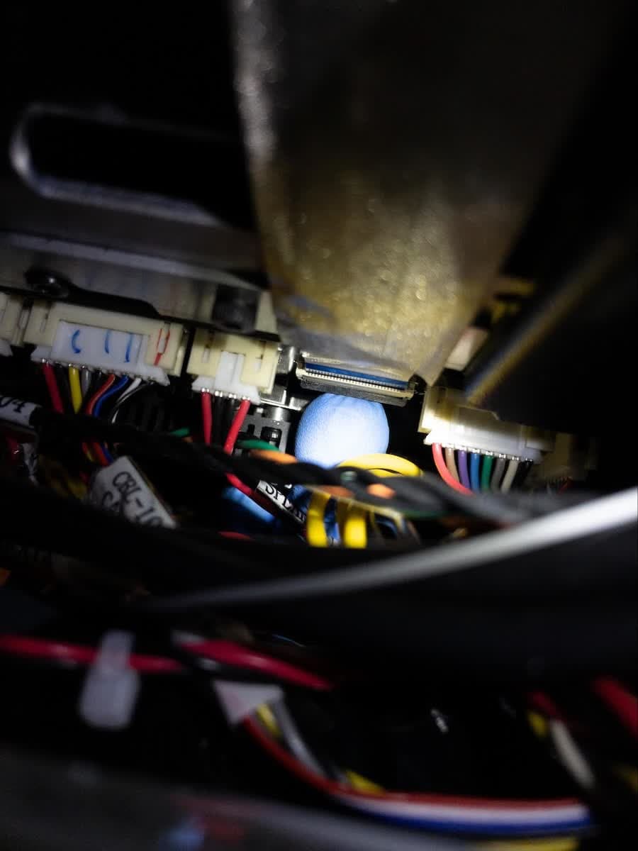

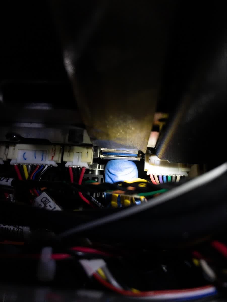

ディスプレイリボンケーブルは、コネクタにラッチで固定されています。ラッチは、マザーボードのヒートシンクの右側付近にあるマシンの隙間に手を入れることでアクセスできます。ラッチの位置を確認するために光が必要な場合は、懐中電灯を上からコネクタに向けて照らします。
ラッチは、黒いプラスチックのタブがコネクタと同じ位置にあると、ロックされた状態です。ラッチの位置を確認し、黒いプラスチックのタブを上に持ち上げて、ディスプレイリボンケーブルのラッチ機構を解除します。ラッチのロックが解除されると、ディスプレイリボンケーブルを取り外すことができます。ラッチのロックを解除した状態のまま、新しいディスプレイリボンケーブルを取り付けます。

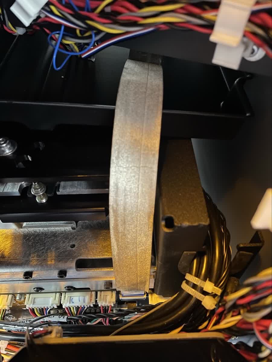

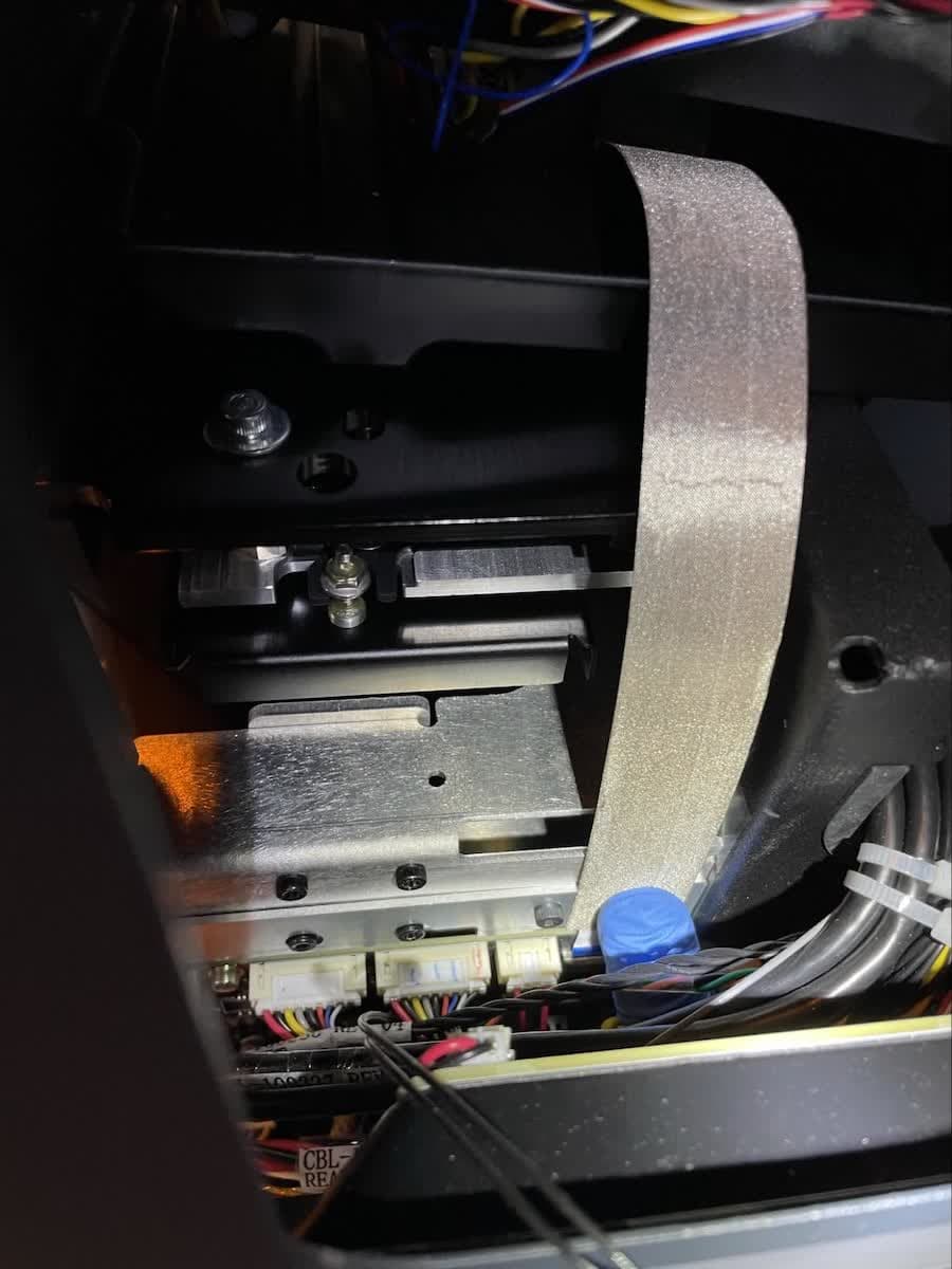

新しいディスプレイリボンケーブルを、ディスプレイアセンブリの取り付け面の後ろから、マザーボード上のコネクタに向かって送ります。必要に応じて、精密なピンセットを使って、ケーブルをコネクタに誘導してください。人差し指を使って、新しいディスプレイリボンケーブルをフレームに押し付けながら、適度の力で下のコネクタまで押し込みます。ケーブルがコネクタに接続されても、挿入時の感触はありませんので、無理な力を加えないようにしてください。
ステップ4:交換用ディスプレイリボンケーブルを固定する
新しいディスプレイリボンケーブルを挿入した状態で、黒いプラスチックのタブを押し下げてラッチをロックします。ラッチは、黒いプラスチックのタブがコネクタと同じ位置にあると、ロックされた状態です。

ステップ1:Wi-Fiアンテナを再接続する
ステップ2:ディスプレイのリボンケーブルを再接続する
ディスプレイ用リボンケーブルを新しいディスプレイアセンブリのコネクタに挿入する際、リボンケーブルの露出した接点がディスプレイアセンブリから離れるような向きで挿入してください。リボンケーブルがねじれたり折れ曲がったりしていないことを確認します。
ステップ3:ラッチを固定する
ラッチをディスプレイアセンブリの方向に回転させ、ディスプレイリボンケーブルを所定の位置にロックします。

ステップ5:ディスプレイアセンブリを固定する
下部シェルの前面に開いている穴にM4ネジを通します。2.5mmの六角ドライバーを使って、ネジをしっかりと締め付けます。新しいディスプレイアセンブリがカバーと干渉していないことを確認してください。

ステップ1:インターロックケーブルを再接続する
インターロックケーブルを前方シェルのインターロックセンサーに再接続し、両方とも完全に固定されていることを確認します。コネクタ内部のピンを曲げないようにしてください。ケーブルを挟まないように、前方シェルの端から内側に入れてください。ポリイミドテープでケーブルを固定します。
