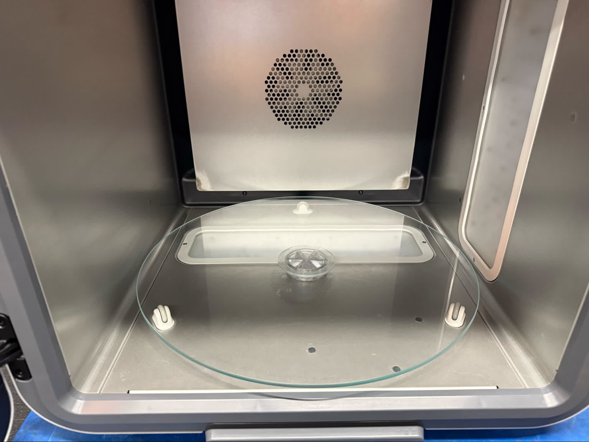

ステップ3:ガラス製ターンテーブルを取り外す
二次硬化チャンバーの扉を開けます。ガラス製ターンテーブルをターンテーブルカプラーからそっと持ち上げ、脇に置きます。
ステップ2:ガラス製ターンテーブルを取り外す

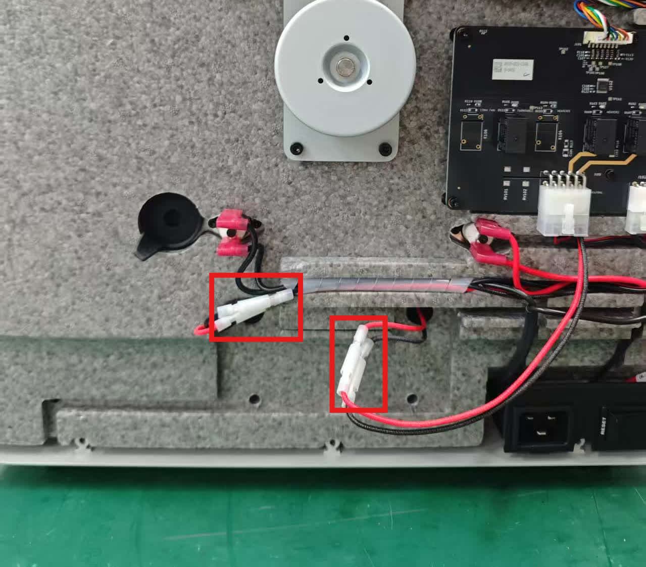

ステップ2:ヒーターの接続を解除する
断熱パネルの溝からヒーターの配線を取り外します。赤と黒のヒーター線2組のコネクタを引き離して、配線を切り離します。ワイヤー自体を引っ張らないでください。
ステップ2:ヒーターの接続を解除する

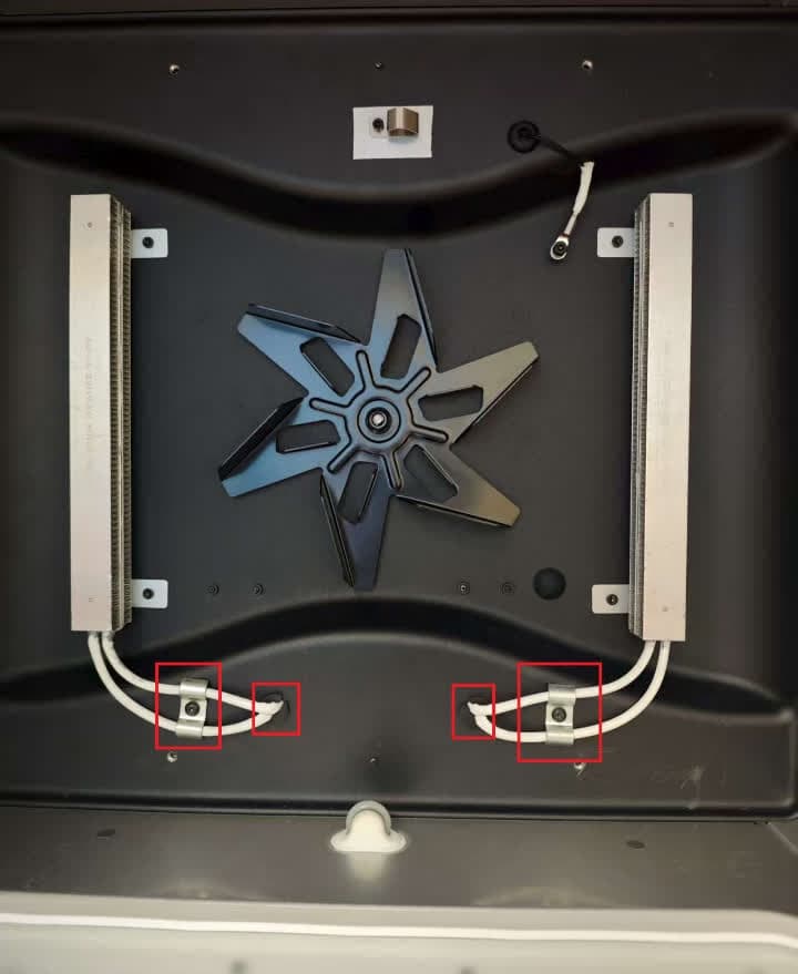

ステップ4:ヒーターの配線を取り外す
ヒーターのワイヤーは、二次硬化チャンバーの背面に2つの金属クリップで固定されています。U 2.5mmの六角ドライバーを使用して、クリップを固定しているネジを取り外します。クリップとネジは脇に置いておきます。
ワイヤーとゴム製グロメットを前方に引っ張り、二次硬化チェンバーに入れます。グロメットをワイヤーから外し、脇に置いておきます。
ステップ4:ヒーターの配線を取り外す

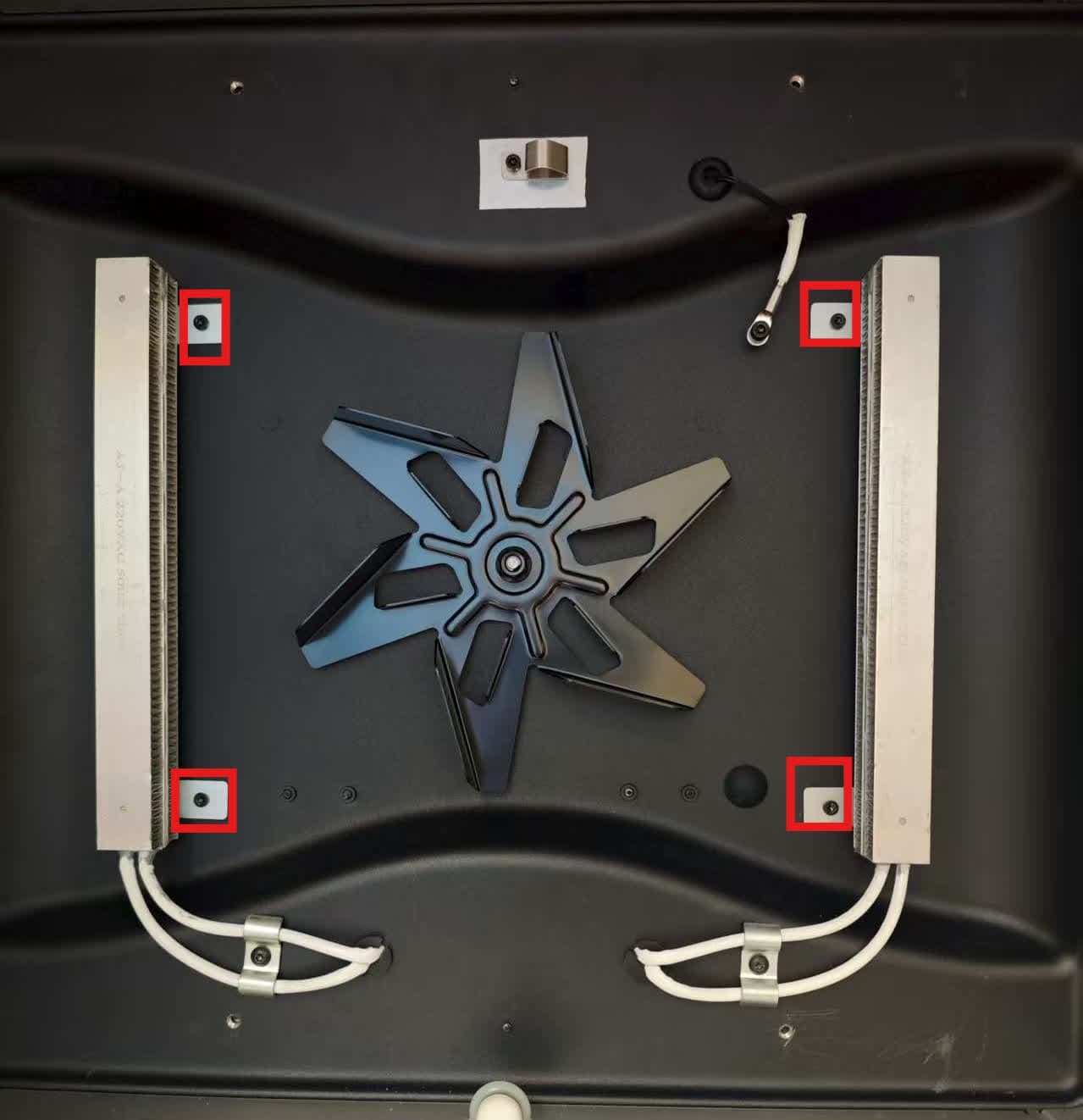

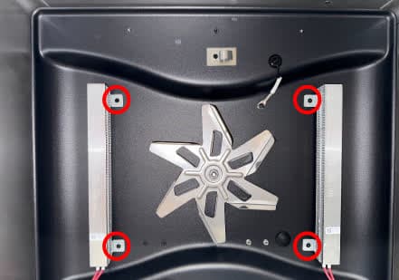

ステップ5:ヒーターを取り外す
2.5mmの六角ドライバーを使用して、ヒーターをForm Cure L V2に固定している4本のネジ(ヒーター1台につき2本)を緩めて取り外します。ネジとヒーターは脇に置いておき、電子廃棄物と一緒に廃棄してください。
ステップ5:ヒーターを取り外す

ステップ1:ヒーターを取り付けて固定する
ヒーターのワイヤーを下向きに、ブラケットを内側に向けて取り付けます。ヒーターを二次硬化チャンバーの背面に押し付け、ヒーターブラケットのネジ穴をForm Cure L V2の対応する穴に合わせます。4つのネジ穴にそれぞれ、ヒーター取付ネジを1本ずつねじ込みます。 2.5mmの六角ドライバーを使用して、しっかりと締め付けます。

ステップ3:ヒーターの配線を固定する
ヒーターのワイヤーの上に金属クリップを置き、クリップのネジ穴を二次硬化チャンバー背面の対応する穴に合わせます。ワイヤーがクリップの突起部分で固定され、曲がったり挟まったりしていないことを確認します。取付ネジをネジ穴に通し、2.5mmの六角ドライバーでしっかりと締め付けます。2つ目のヒーターも同様に取り付けます。
ステップ3:ヒーターの配線を固定する

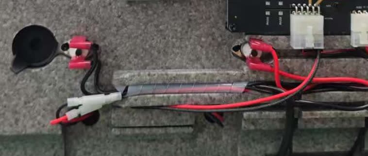

ステップ4:ヒーターの配線を接続する
ヒーターの配線を、下図のように接続します。配線を断熱パネルの溝に押し込みます。
ステップ4:ヒーターの配線を接続する
