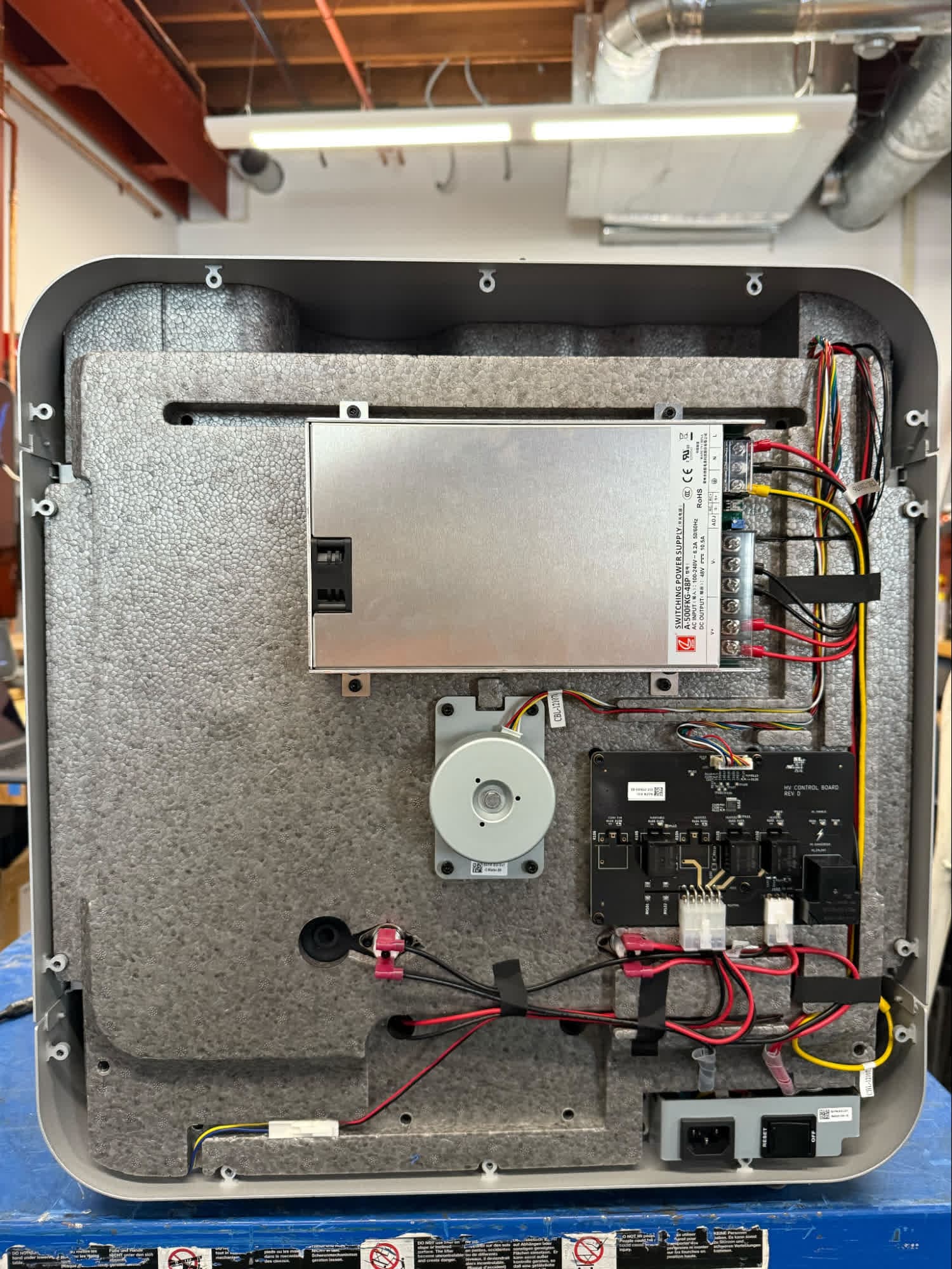

ステップ1:背面パネルを取り外す
マシンを回転させ、背面パネルにアクセスできるようにします。2.5mmの六角ドライバーを使って、背面パネルをマシンのフレームに固定している14本のネジを緩めて取り外します。ネジとシェルは脇に置いておきます。
ステップ1:背面パネルを取り外す
ステップ1:背面パネルを取り外す

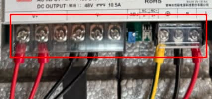

ステップ2:電源ケーブルを外す
ステップ2:電源ケーブルを外す
ステップ2:電源ケーブルを外す
マシン上部にある電源を確認します。どのケーブルがどのネジ端子に接続されているかを確認します。電源端子の上にある2つの透明なプラスチックカバーを持ち上げます。プラスドライバーを使って、ケーブルを電源に固定している7本のネジを緩めて取り外します。ケーブルを電源から外します。

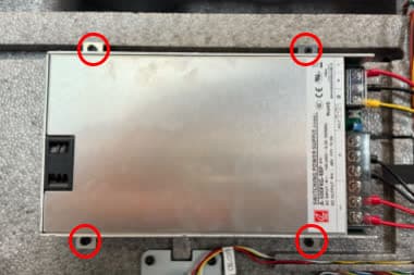

ステップ3:電源を取り外す
3mmの六角ドライバーを使って、電源を断熱パネルに固定している4本のネジを緩めて取り外します。外したネジは脇に置いておきます。電源を取り外し、電子廃棄物と一緒に廃棄するために脇に置いておきます。
ステップ3:電源を取り外す

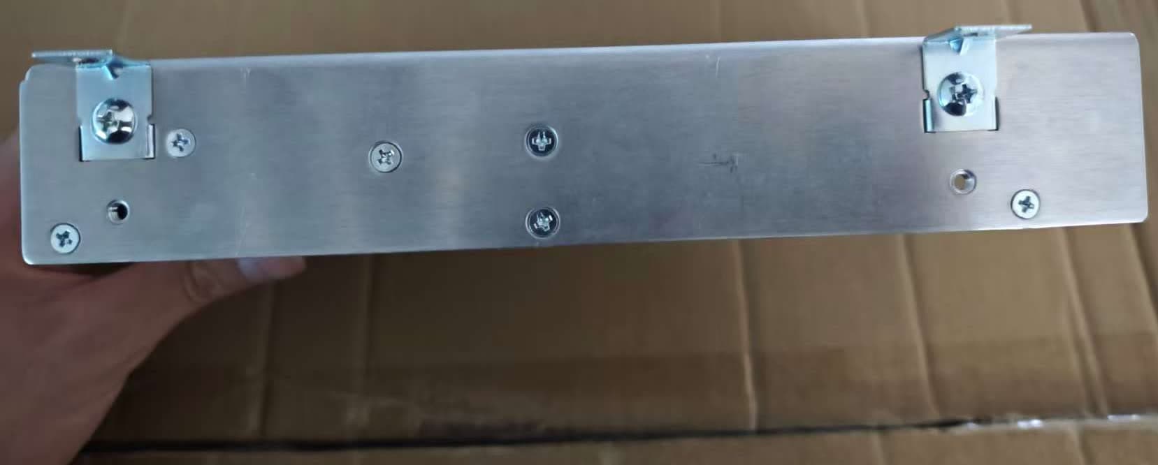

ステップ1:電源を準備する
交換用電源には、新しい取り付けブラケットが付属しています。電源を梱包材から取り出します。電源を作業台の上に置き、ネジ端子を上に向けます。付属のプラスネジを使用して、4つのブラケットを電源に取り付けます。
ステップ1:電源を準備する

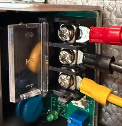

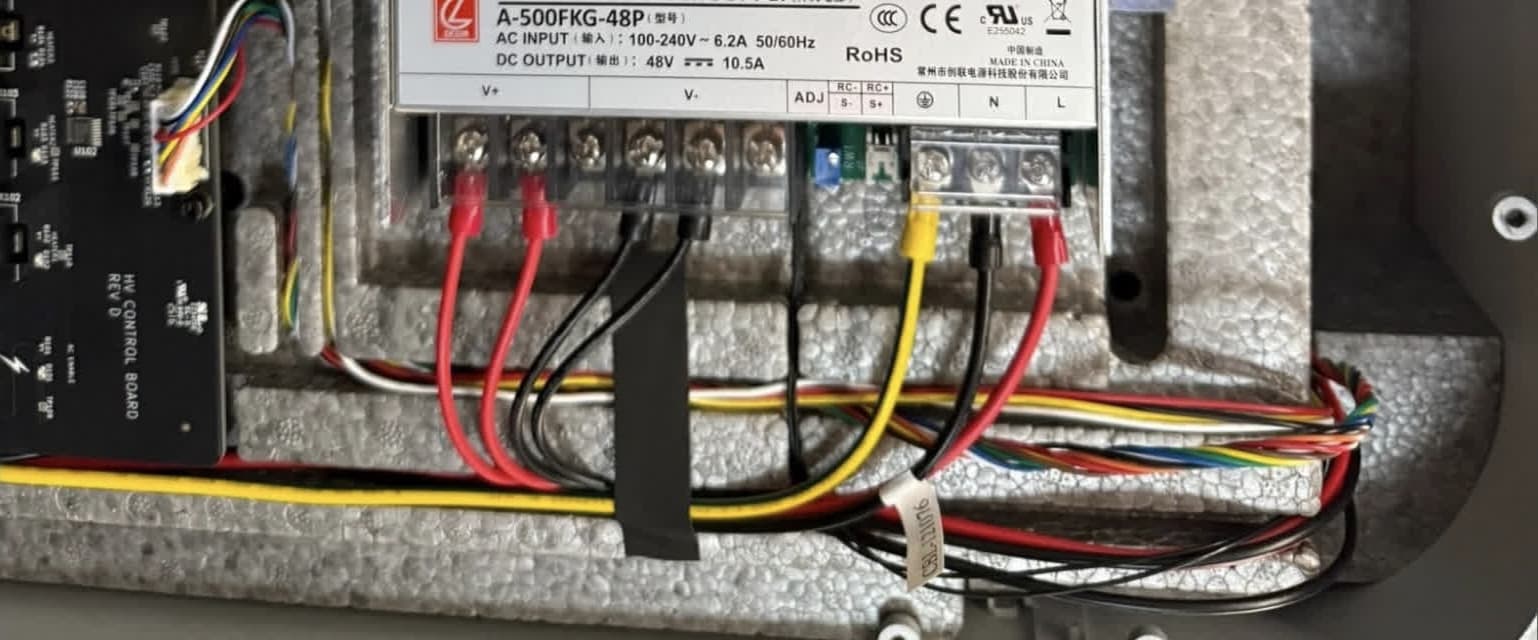

ステップ3:電源ケーブルを接続して固定する
ネジ端子の上にあるプラスチックカバーを開けます。プラスドライバーを使って、ケーブルを接続する7つの端子のネジを外します。 ケーブルの丸型端子を図のように正しい位置に置きます。端子ネジを7つの端子に戻します。プラスドライバーを使って、ネジをしっかりと締め付けます。2つの透明なプラスチックカバーを端子にスナップします。
