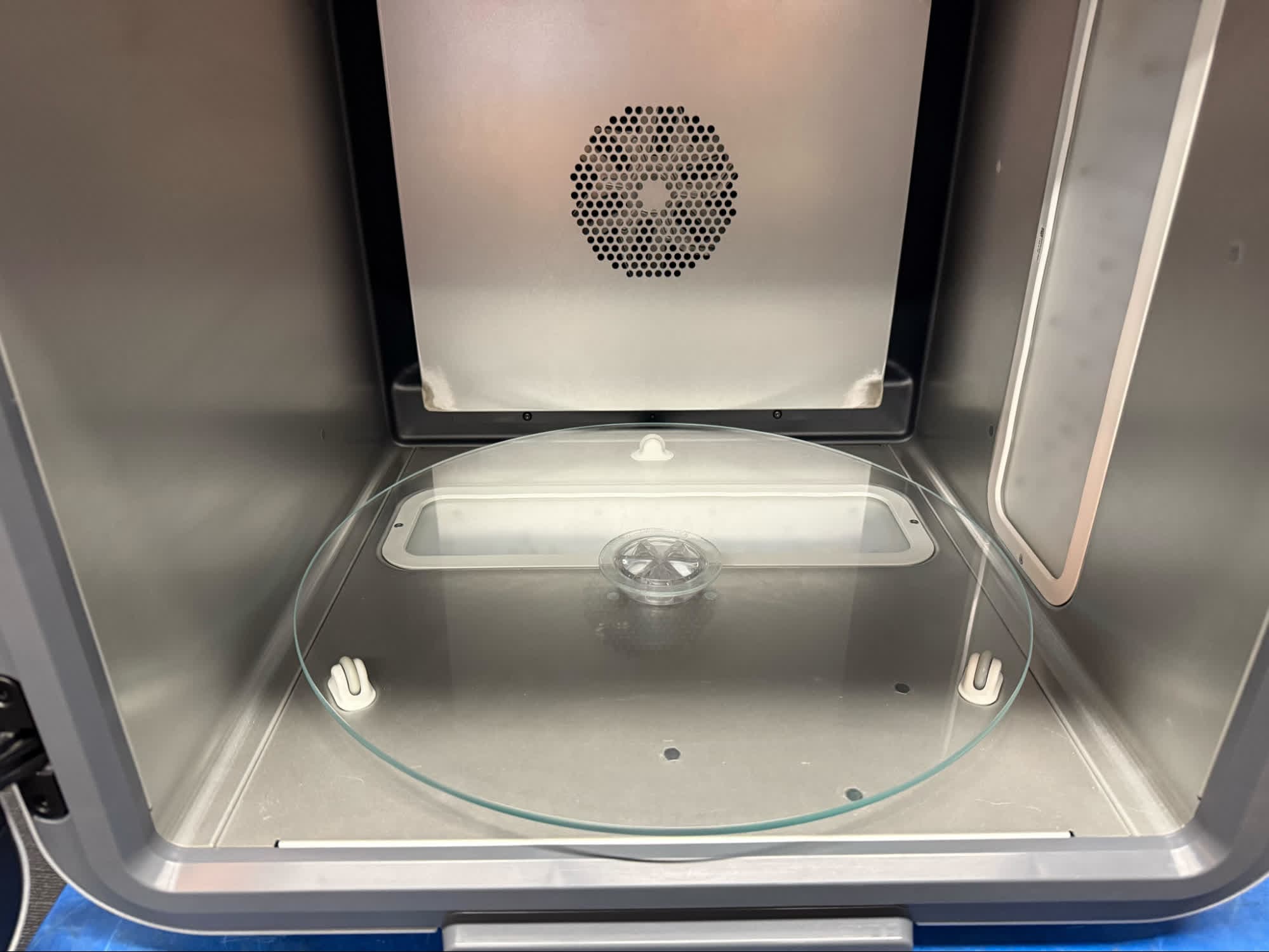

ステップ3:ガラス製ターンテーブルを取り外す
二次硬化チャンバーの扉を開けます。 ガラス製ターンテーブルをターンテーブルカプラーからそっと持ち上げ、脇に置きます。

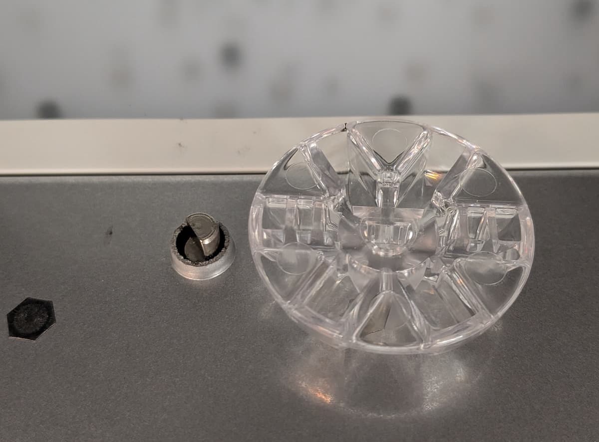

ステップ4:ターンテーブルカプラーを取り外す
ターンテーブルカプラーをモーターシャフトから引き抜きます。カプラーは脇に置いておき、後で廃棄します。二次硬化チャンバーの扉を閉めます。

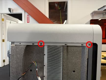

ステップ1:背面パネルを取り外す
マシンを回転させ、背面パネルにアクセスできるようにします。2.5mmの六角ドライバーを使って、背面パネルをマシンのフレームに固定している14本のネジを緩めて取り外します。ネジとシェルは脇に置いておきます。

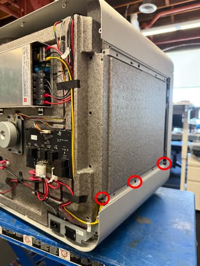

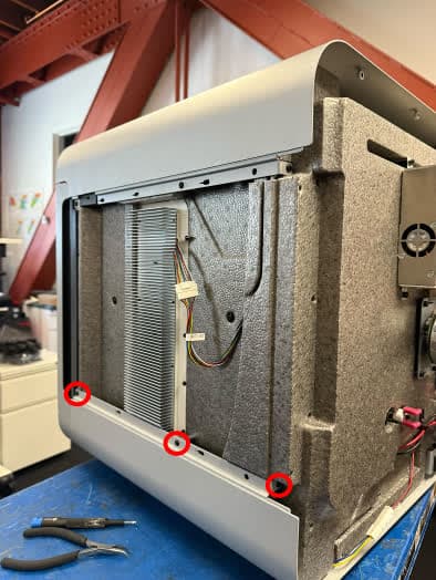

ステップ2:側面パネルを取り外す
2つのサイドシェルをマシンの後方にスライドさせます。取り外しが困難な場合は、パネルのコーティングに傷がつかないように、バイスグリップの顎の間にタオルを挟んで使用してください。
ステップ 2:側面パネルを取り外す

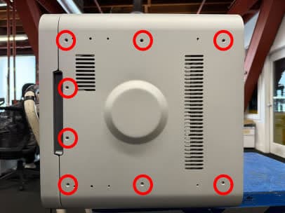

ステップ 3:下部パネルを固定しているネジを外す
本体下部のパネルを固定しているネジを取り外します。
2.5mmの六角ドライバーを使って、下部パネルの上端に沿って取り付けられている6本のネジを緩めて取り外します。外したネジは脇に置いておきます。

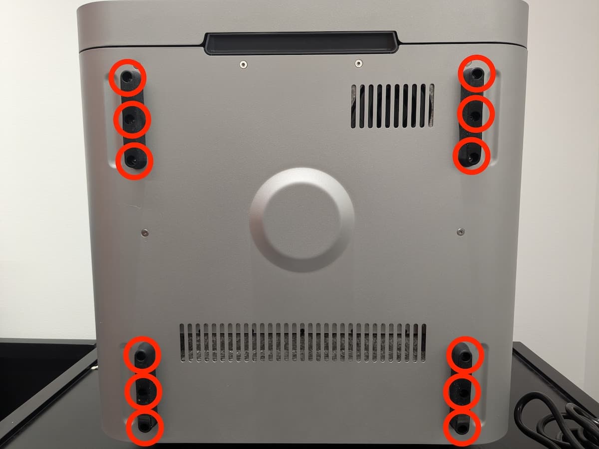

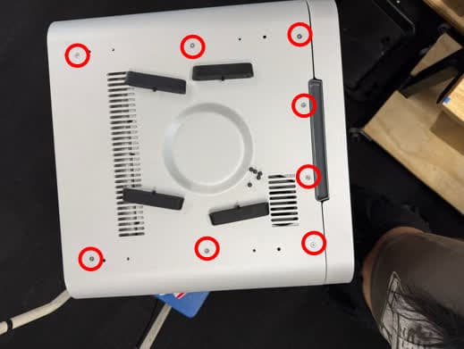

ステップ4:下部の脚を取り外す
Form Cure L V2を慎重に回転させ、マシンの底面にアクセスできるようにします。 2.5mmの六角ドライバーを使って、ゴム足を本体底面に固定している12本のネジを緩めて取り外します。ネジと4つの脚を脇に置いておきます。
ステップ4:下部の脚を取り外す
ステップ5:下部パネルを固定しているネジを外す
2.5mmの六角ドライバーを使って、下部パネルをマシンに固定している残り8本のネジを取り外します。外したネジは脇に置いておきます。

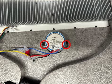

ターンテーブルモーターの取り外し
概要: 元のターンテーブルモーターの接続を解除し、取り外します。

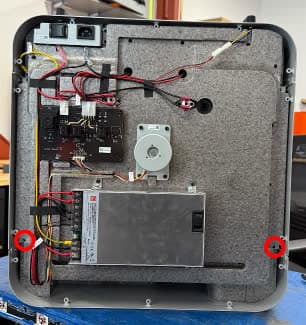

ステップ1:モーター取り付けネジを外す
ステップ1:モーター取り付けネジを外す
ステップ1:モーター取り付けネジを外す
マシンの底面中央にあるモーターの位置を確認します。 3mmの六角ドライバーを使って、モーターをマシンに固定している2本のネジを取り外します。ネジは処分するために脇に置いておきます。

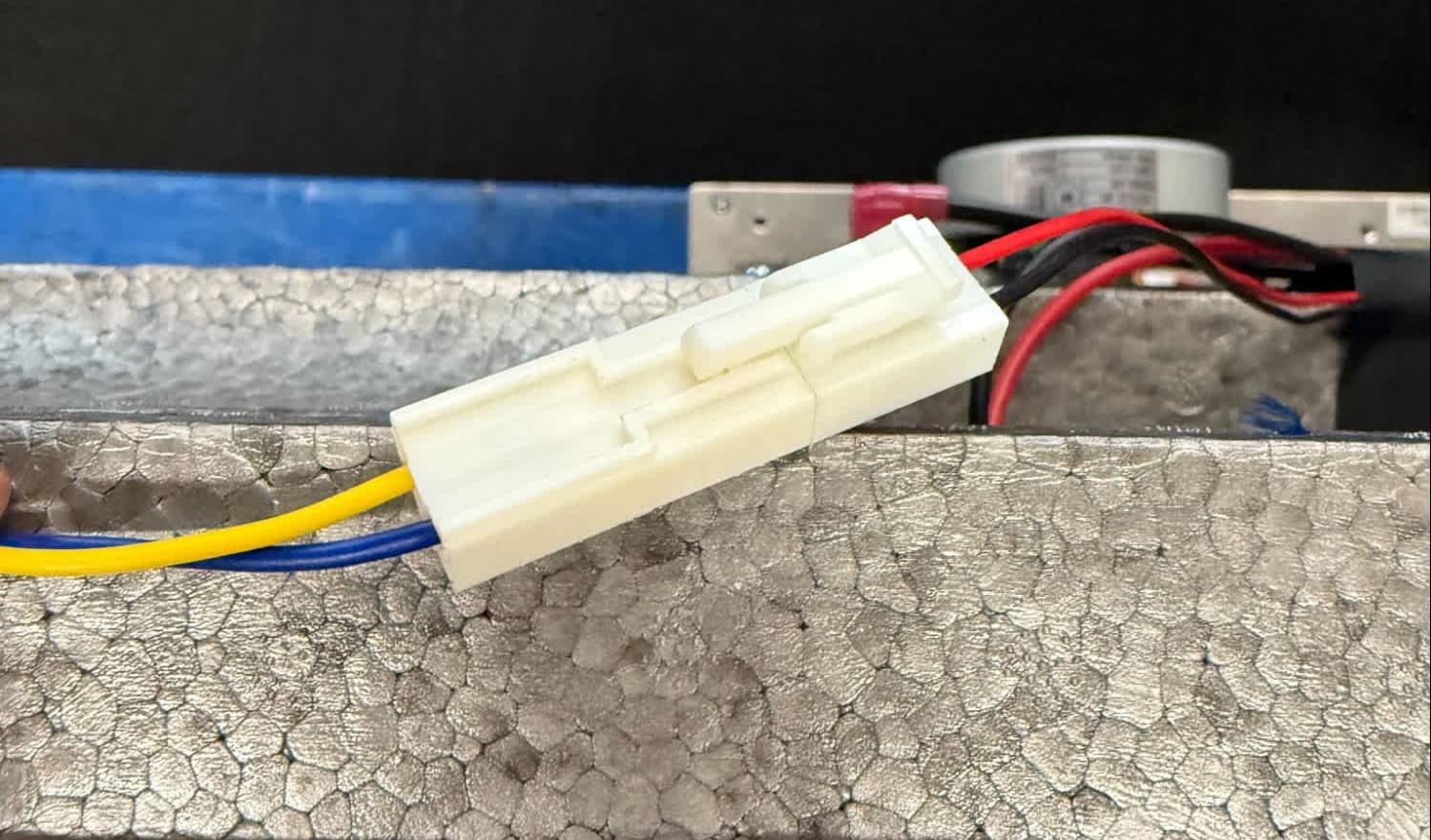

ステップ2:モーターケーブルを外す
モーターから伸びているワイヤーをたどり、ケーブルコネクタの位置を確認します。ロックタブを押し、コネクタを引き離します。ワイヤー自体を引っ張らないでください。 ワイヤーやコネクタが断熱材の層の間に挟まっている場合は、まず断熱材の発泡体を慎重にどかしてください。
ステップ2:モーターケーブルを外す

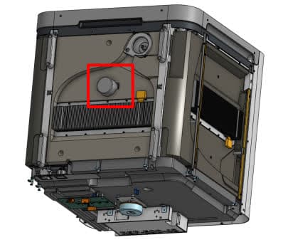

ステップ1:ターンテーブルマウントを取り付ける
マシンを慎重に回転させ、直立させます。二次硬化チャンバーのドアを開け、新しいターンテーブルマウントをモーターシャフトに押し込みます。シャフトはD字型の形状をしているため、マウントは一方向にぴったりと収まります。二次硬化チャンバーの扉を閉めます。
