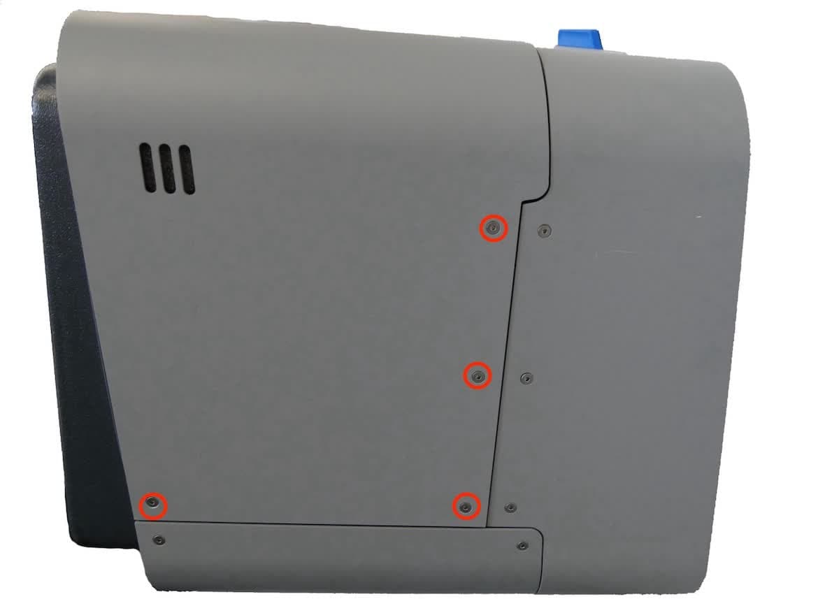

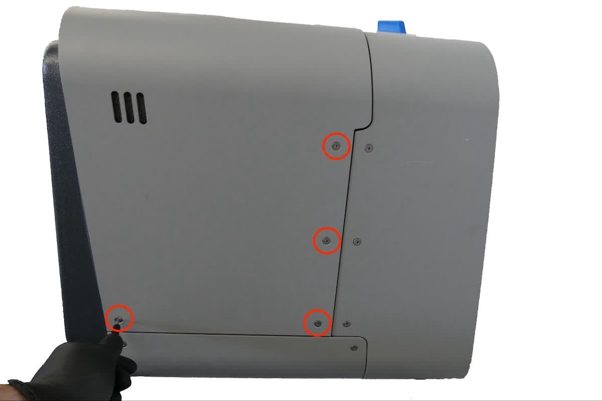

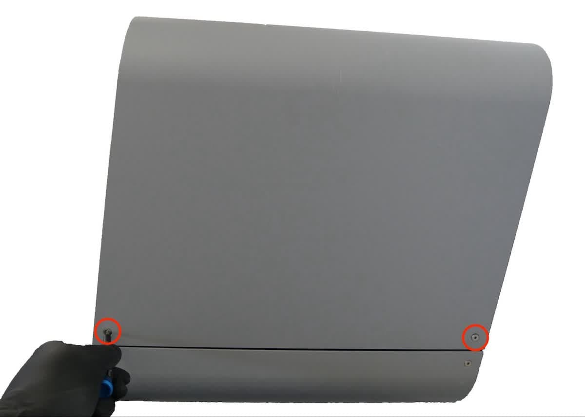

ステップ1:右上のパネルのネジを外す
2.5mmの六角レンチを使って、上部パネルの右側にある2つのネジを外します。外したネジは脇に置いておきます。
ステップ2:左上部パネルのネジを外す
2.5mmの六角レンチを使って、上部パネルの左側にある4つのネジを外します。外したネジは脇に置いておきます。
ステップ3:上部パネルを取り外す
Form Cure Lの背面に向かってカバーを押してラッチを解除します。その後、カバーを持ち上げて完全に取り外します。カバーを脇に置きます。

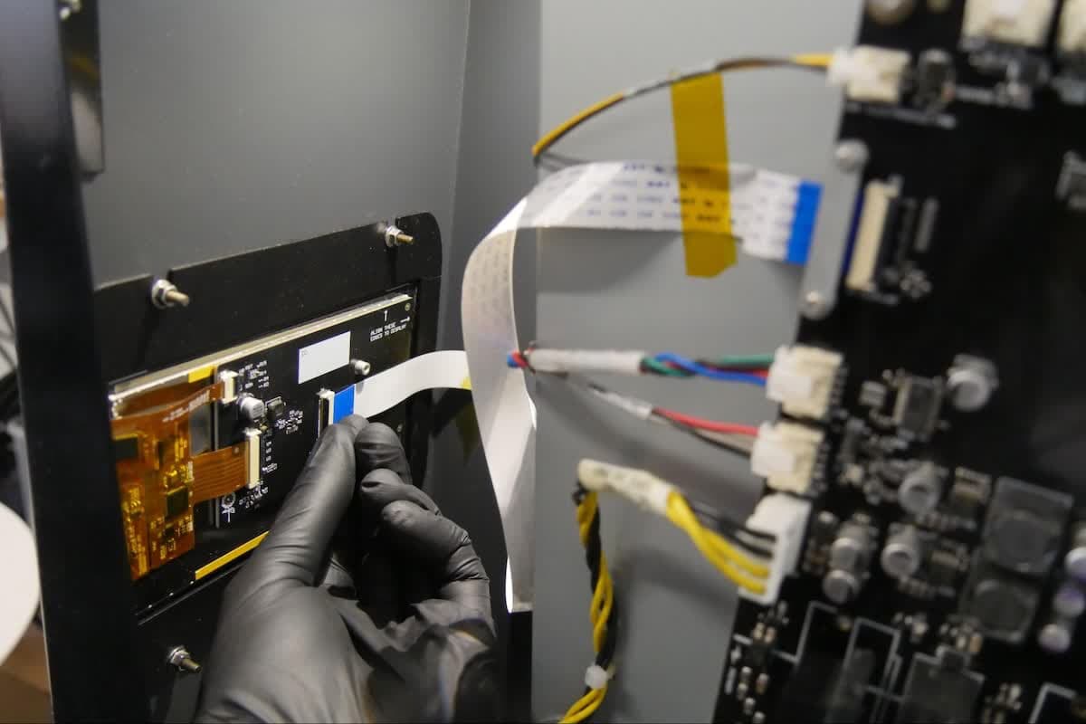

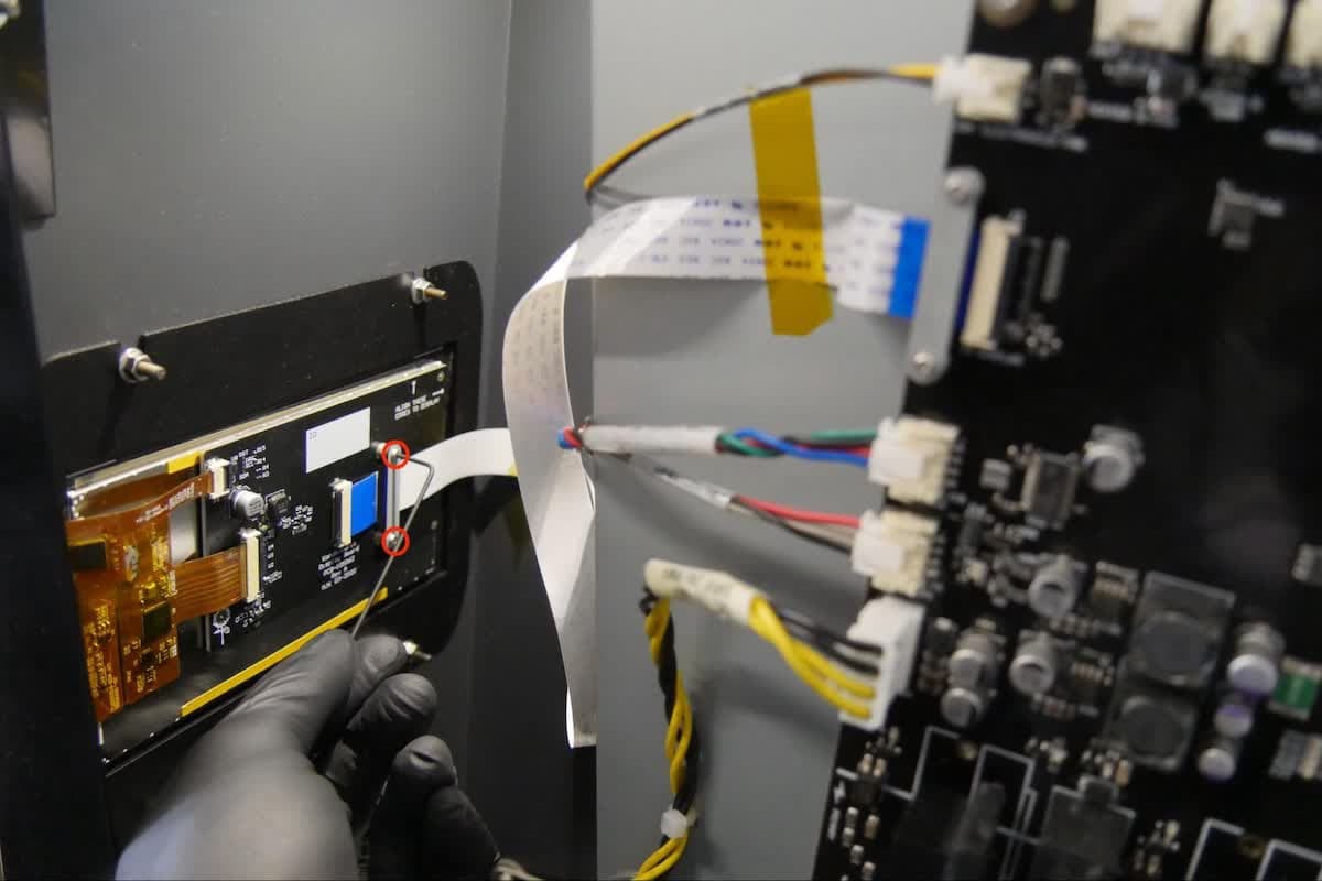

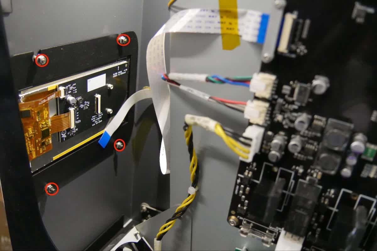

ステップ1:リボンケーブルの固定クリップのネジを外す
1.5mmの六角レンチを使用して、リボンケーブル保持クリップをディスプレイアセンブリに固定している2つのネジを外します。ネジとクリップを脇に置きます。

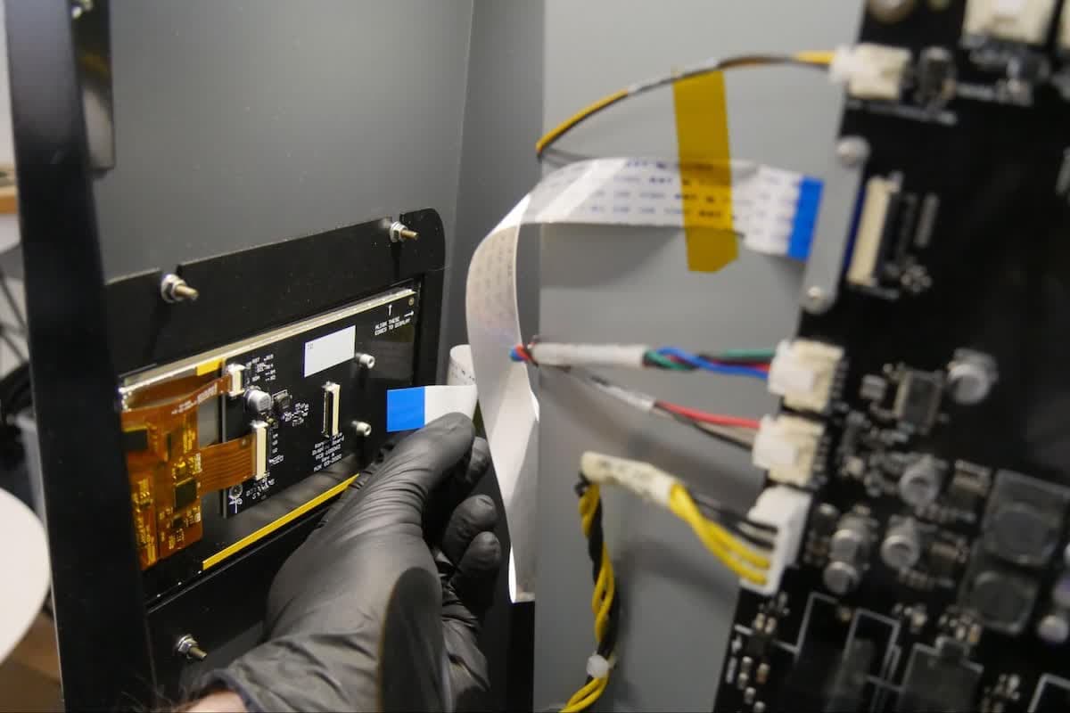

ステップ2:リボンケーブルを取り外す
ディスプレイリボンケーブルは、ラッチでコネクタに固定されています。ラッチを持ち上げてディスプレイアセンブリから離し、ディスプレイ用リボンケーブルを解放します。ラッチがディスプレイアセンブリに対して垂直の時、ロックは解除されます。ラッチが垂直の位置になると、ロックが解除され、リボンケーブルが外せるようになります。リボンケーブルの元の向きを忘れないようにしてください。

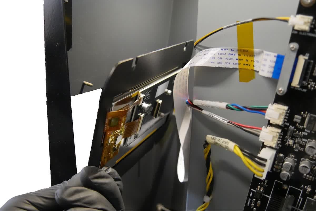

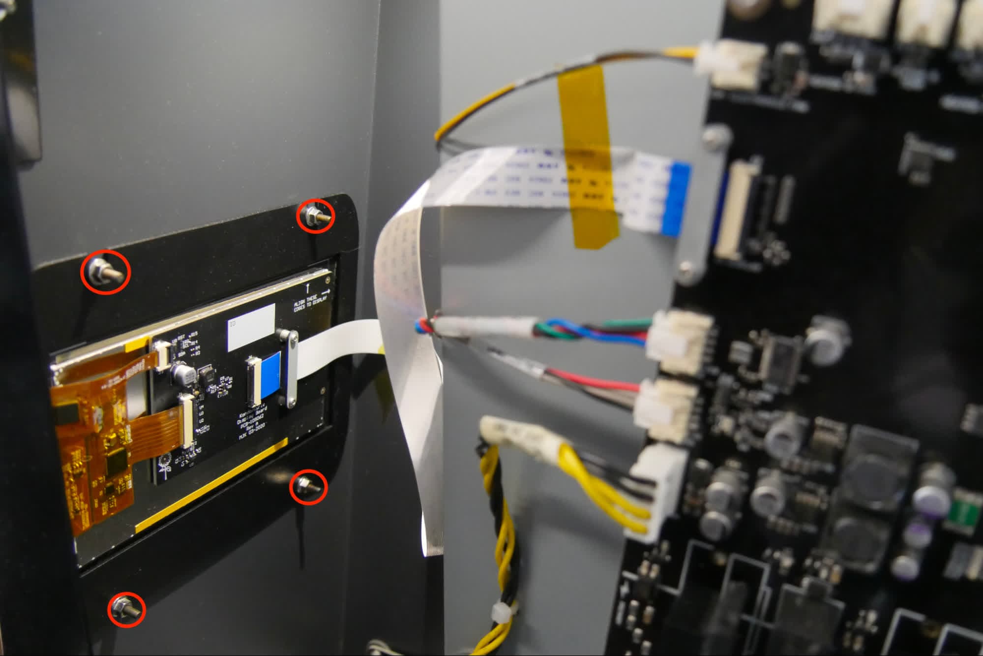

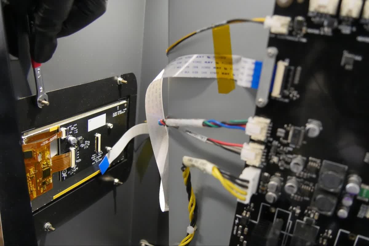

ステップ 3:ディスプレイアセンブリの六角ナットを取り外す
5.5 mmのスパナを使って、ディスプレイアセンブリを Form Cure L に固定している 4 つの六角ナットを取り外します。六角ナットは脇に置いておきます。
ステップ4:ディスプレイアセンブリを取り外す
六角ナットを取り外した後、ディスプレイアセンブリをForm Cure Lからゆっくりと引き抜きます。ディスプレイアセンブリを脇に置いておきます。

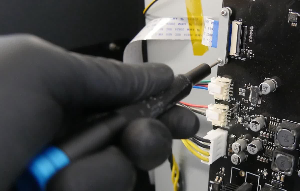

ステップ1:リボンケーブルの固定クリップをマザーボードから外す
1.5mの六角レンチを使って、リボンケーブル保持クリップをForm Wash Lマザーボードに固定している2つの1.5mmネジを緩めて取り外します。ネジとクリップを脇に置きます。

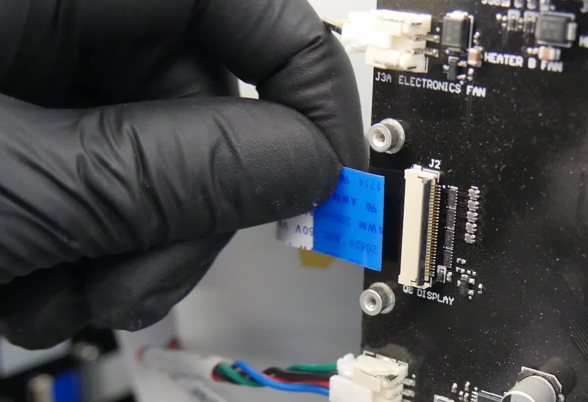

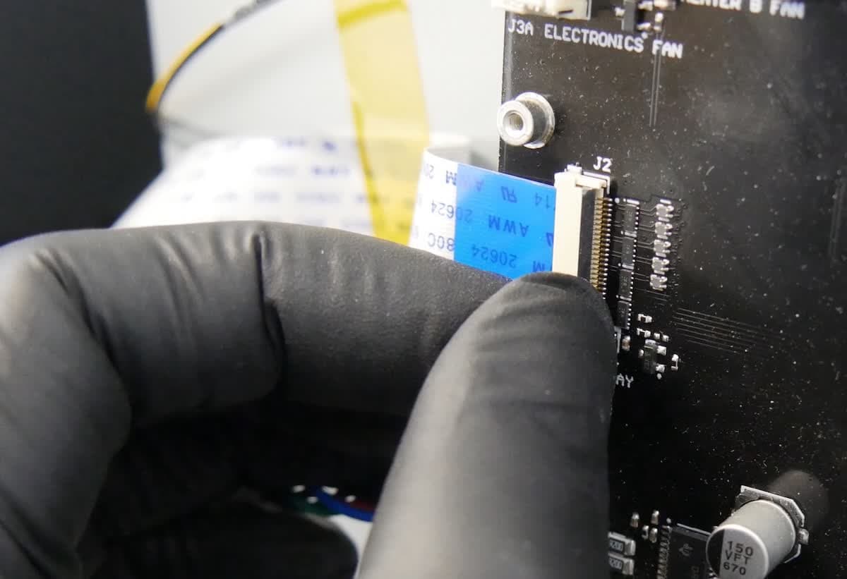

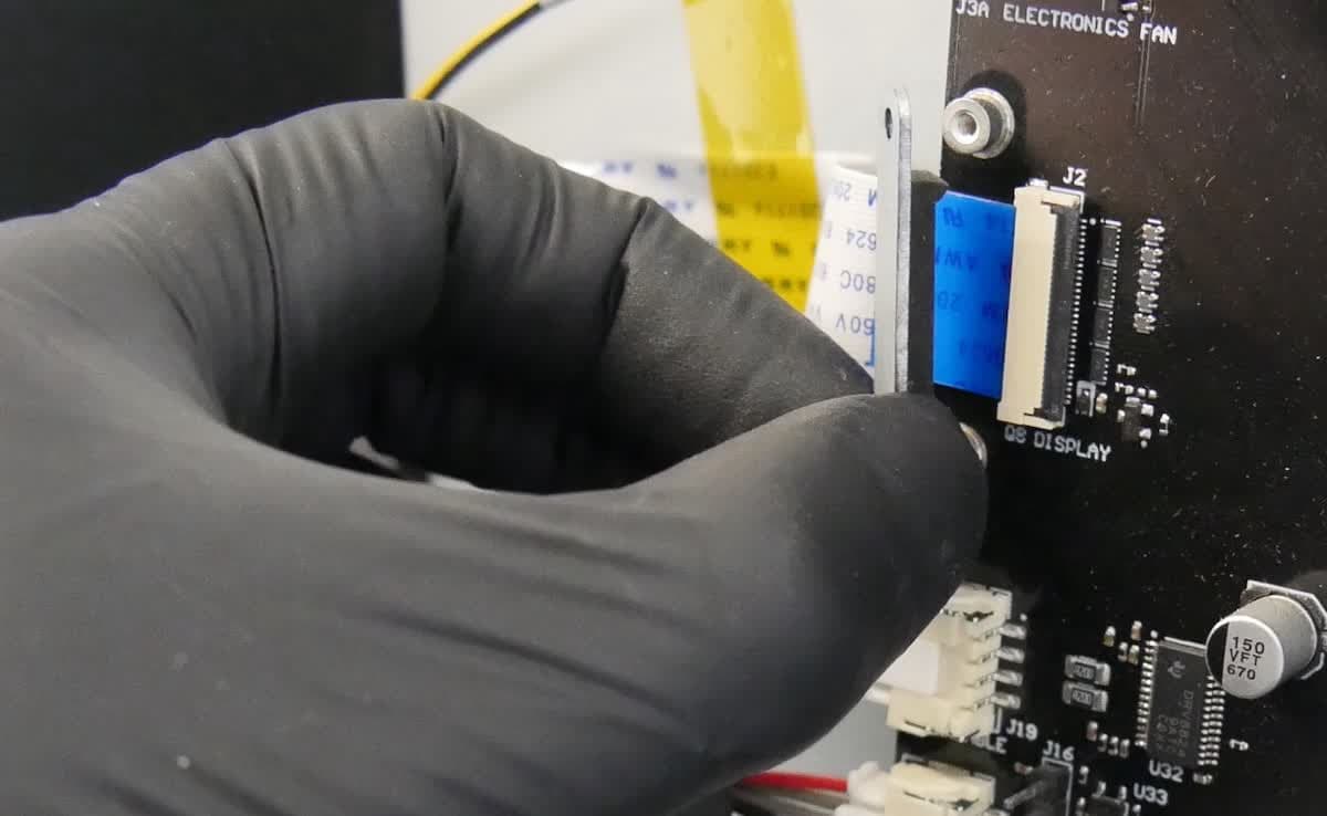

ステップ2:マザーボードからリボンケーブルを取り外す
ディスプレイリボンケーブルは、ラッチでコネクタに固定されています。ラッチを持ち上げてディスプレイアセンブリから離し、ディスプレイ用リボンケーブルを解放します。ラッチがディスプレイアセンブリに対して垂直の時、ロックは解除されます。ラッチが垂直の位置になると、ロックが解除され、リボンケーブルが外せるようになります。リボンケーブルの元の向きを忘れないようにしてください。リボンケーブルを脇に置きます。
ステップ3:交換用リボンケーブルをマザーボードに接続する
ディスプレイリボンケーブルをマザーボードのコネクタに再び挿入し、リボンケーブルの露出した接点の向きを元の位置に合わせます。リボンケーブルがねじれたり、折れたりしていないか確認してください。ラッチをディスプレイアセンブリの方に回して、ディスプレイ用リボンケーブルを所定の位置に固定します。ラッチがマザーボードと平行になるとロックされます。

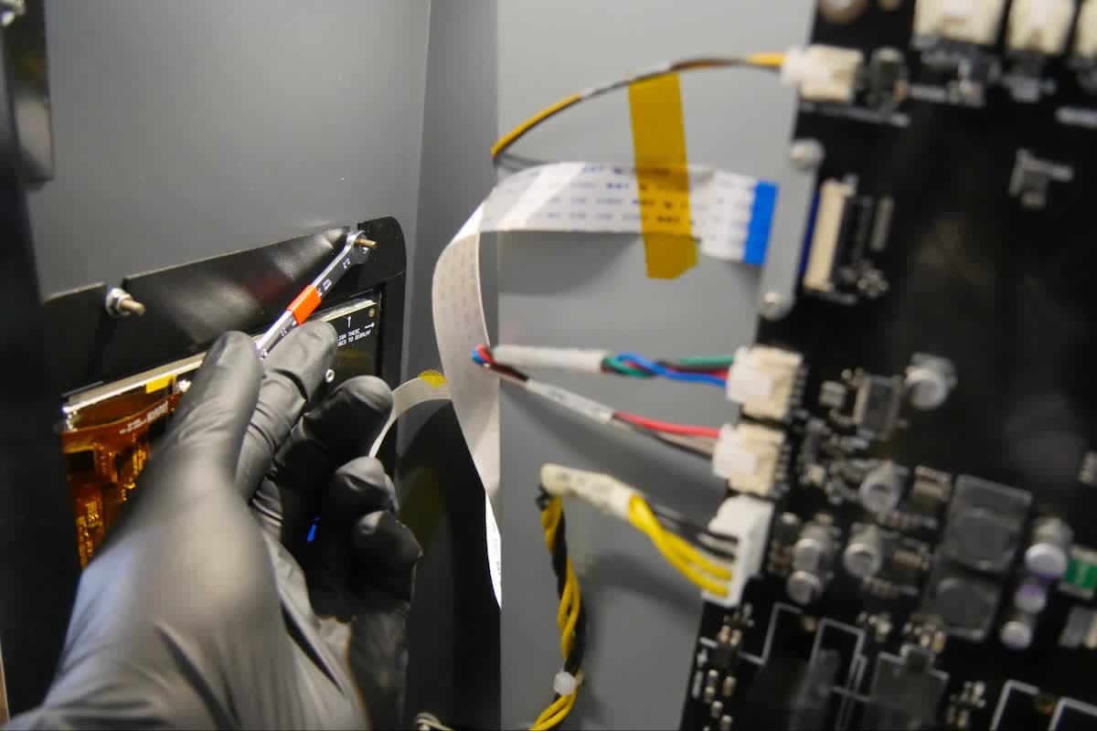

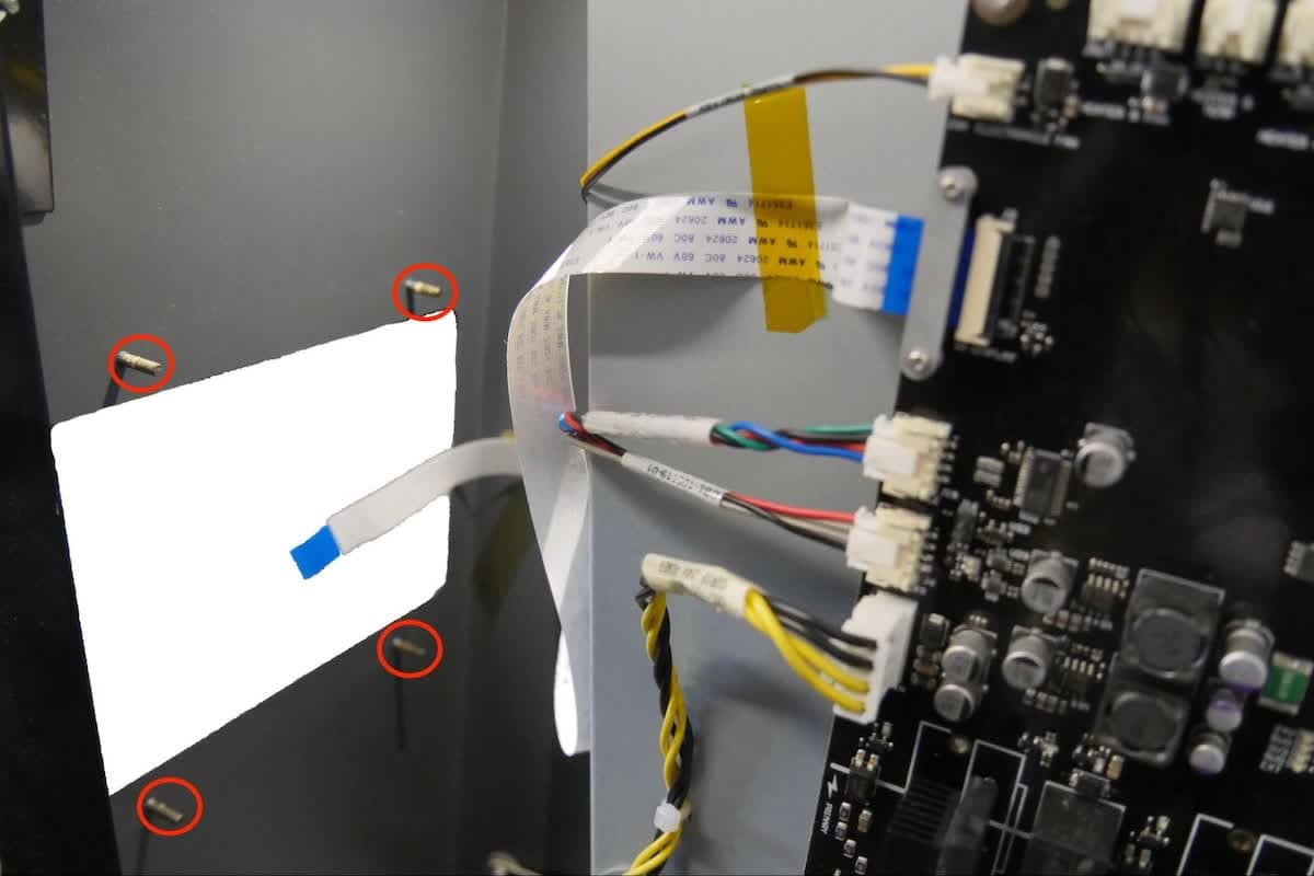

ステップ1:ディスプレイアセンブリを挿入する
新しいディスプレイアセンブリをForm Cure Lに挿入します。ディスプレイアセンブリのスロットとForm Cure Lのキャビティ内の4本のネジの位置を合わせます。
ステップ2:ディスプレイアセンブリを固定する
5.5mmナット1個をそれぞれのネジ柱にねじ込みます。5.5mmのレンチでナットをしっかりと締め付けます。
ステップ3:リボンケーブルをディスプレイアセンブリに接続する
ディスプレイリボンケーブルを新しいディスプレイアセンブリのコネクタに差し込み、リボンケーブルの露出した接点を古いディスプレイアセンブリと同じ方向に向けます。リボンケーブルがねじれたり、折れたりしていないか確認してください。
ラッチをディスプレイアセンブリの方に回して、ディスプレイ用リボンケーブルを所定の位置に固定します。ラッチがディスプレイアセンブリと平行になると、ロックされます。

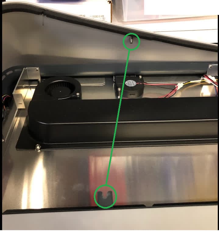

ステップ1:上部パネルを再装着する
上部パネルをForm Cure Lの上に下ろします。パネルとマシンのフレームとの間にワイヤーを挟まないようにご注意ください。上部パネルを本体前方へスライドさせ、所定の位置にあるホックに引っ掛けます。
本体右側の2つのネジ穴と本体左側の4つのネジ穴を、上部パネルの対応するネジ穴に合わせます。
ステップ2:右上部パネルのネジを固定する
2.5mmの六角レンチを使って、上部パネルの右側にある2本のネジを再び取り付けます。しっかりと締め付けます。
ステップ3:左上部パネルのネジを固定する
2.5mmの六角レンチを使って、上部パネルの左側にある4本のネジを再び取り付けます。しっかりと締め付けます。
