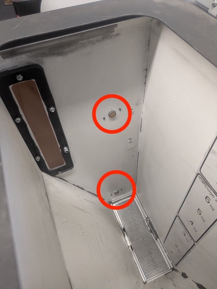

ステップ 2:ホッパーを空にする
交換するパウダーセンサーのレベルより下までホッパーを空にします。パウダーセンサーはホッパーの内側から見えます。パウダーをすくい取り、きれいな容器に入れて再利用します。プリンターのEmpty Hopper(ホッパーを空にする)機能も使用できます。

Fuse 1世代のパウダーセンサー(ホッパー内から見た様子)

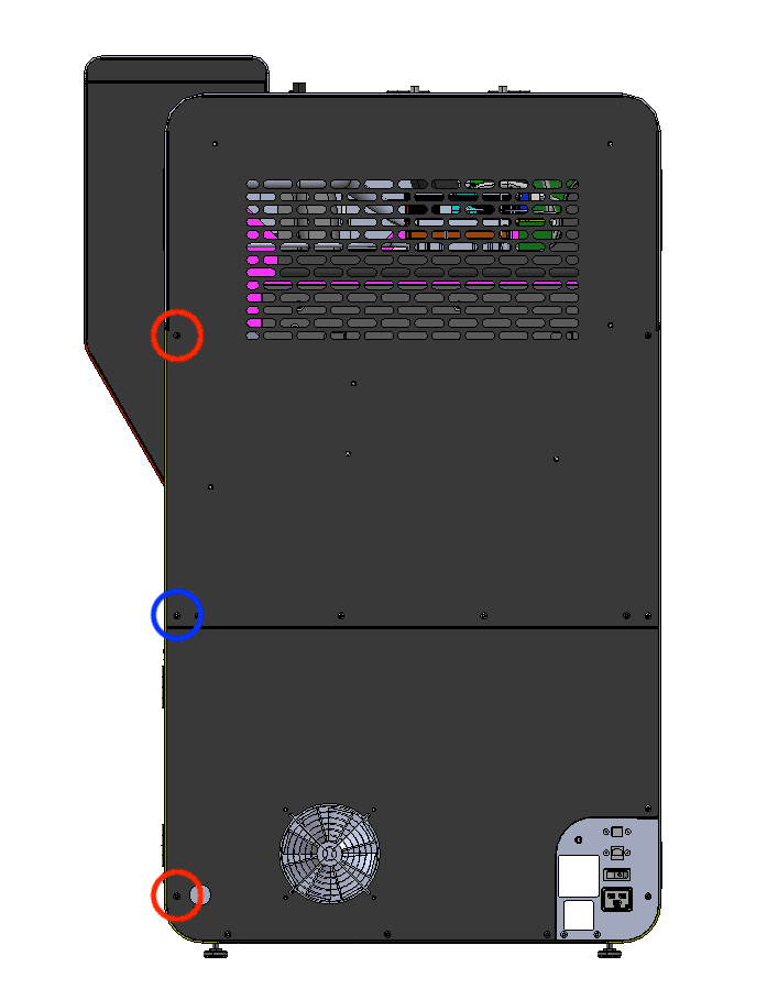

ステップ1:ホッパー側パネルのネジを外し始める
2.5mmの六角ドライバーを使用して、プリンター背面左側の8.0mmのM4ボタンヘッドネジ(黒2本(赤丸)、クロム1本(青丸))を緩めて取り外します。クロムネジの配置はプリンターの電気的な接地に重要なため、これらのネジの位置を確認しておきます。外したネジは脇に置いておきます。

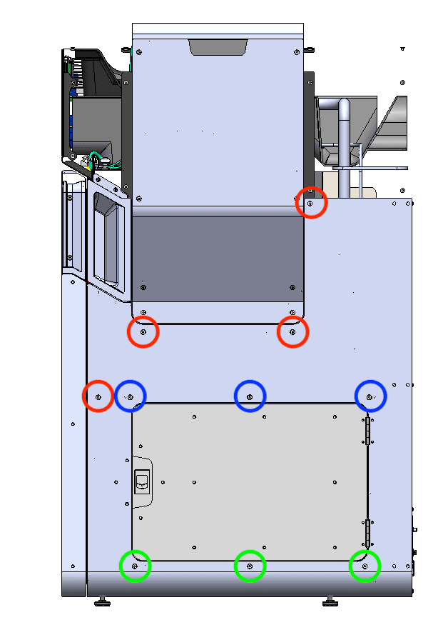

ステップ2:ホッパー側パネルのネジを外す
プリンターのホッパー側に移動します。2.5mmの六角ドライバーを使用して、ホッパー側パネルをプリンターに固定しているM4皿ネジ10本を緩めて取り外します。パネルを取り外しやすくするために、最上部の6.0mm皿ネジは最後に取り外します。外したネジは脇に置いておきます。
  • 16.0mmのネジ3本(緑色の円で囲まれた部分)
  • 12.0mmのネジ3本(青色で囲まれた部分)
  • 6.0mmのネジ4本(赤丸)

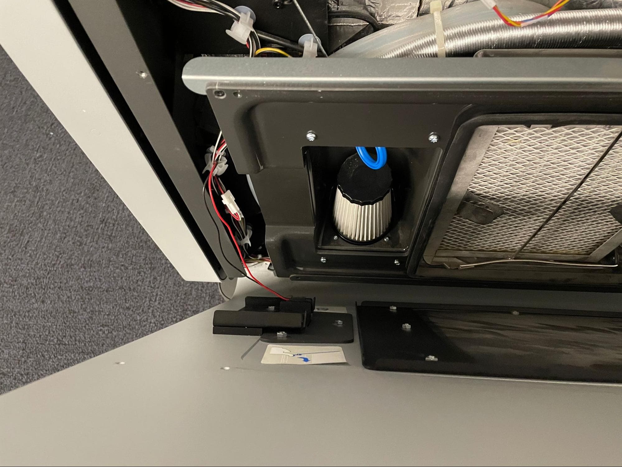

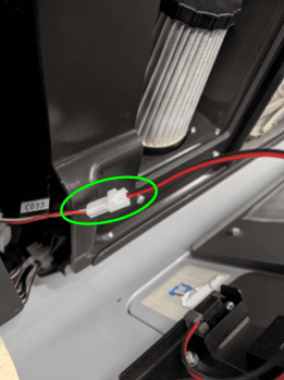

ステップ4:インターロックスイッチを外し、ホッパー側のパネルを取り外す
パネルの内側左手にあるインターロックスイッチにつながる黒と赤のケーブルを見つけます。C033とラベル付けされたケーブルを外します。
ホッパー側のパネルをプリンターから取り外します。その際、ケーブルが引っかかったり絡まったりしないように注意してください。パネルを平らで清潔な場所に置きます。

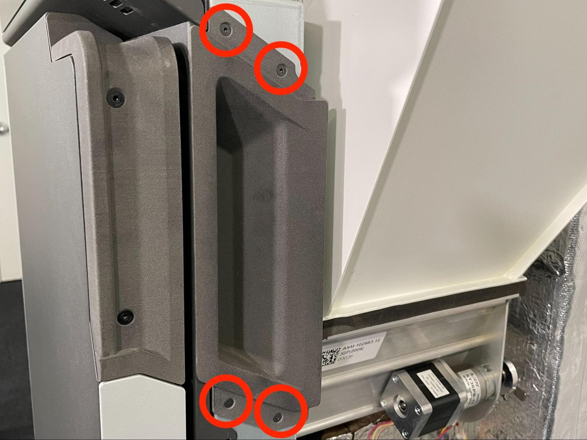

ステップ5:内扉のハンドルを取り外す
2.0mmの六角ドライバーを使用して、内扉ハンドルをプリンターに固定している10.0mmのM3黒色皿ネジ4本を緩めて取り外します。ドアハンドルを取り外し、ハンドルとネジを脇に置きます。

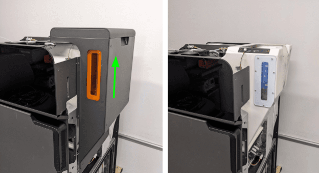

ステップ6:ホッパーシェルを取り外す
ホッパーシェルを上に持ち上げ、プリンターから引き離します。ホッパーシェルと蓋を脇に置きます。

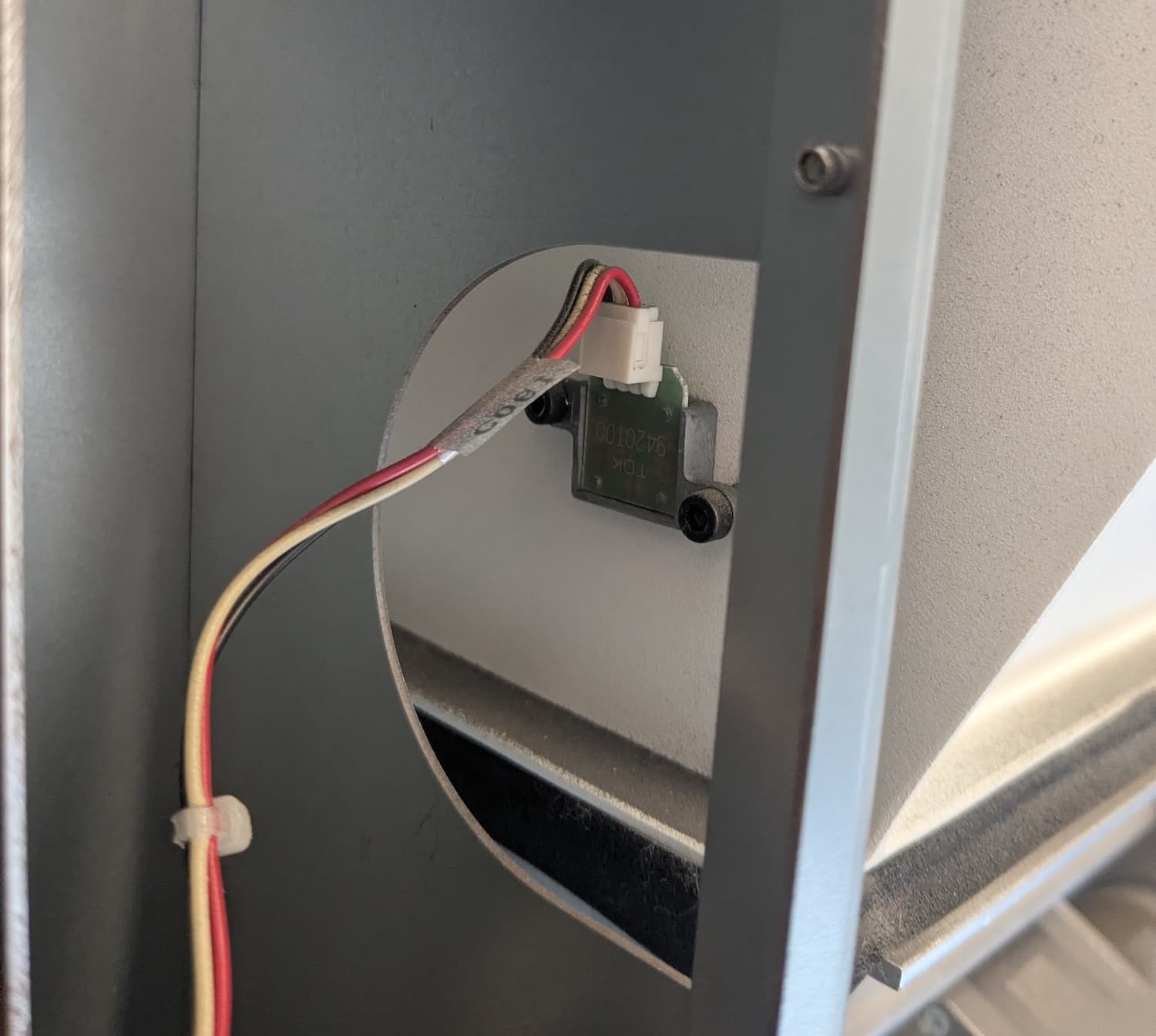

ステップ1:パウダーセンサーの位置を確認する

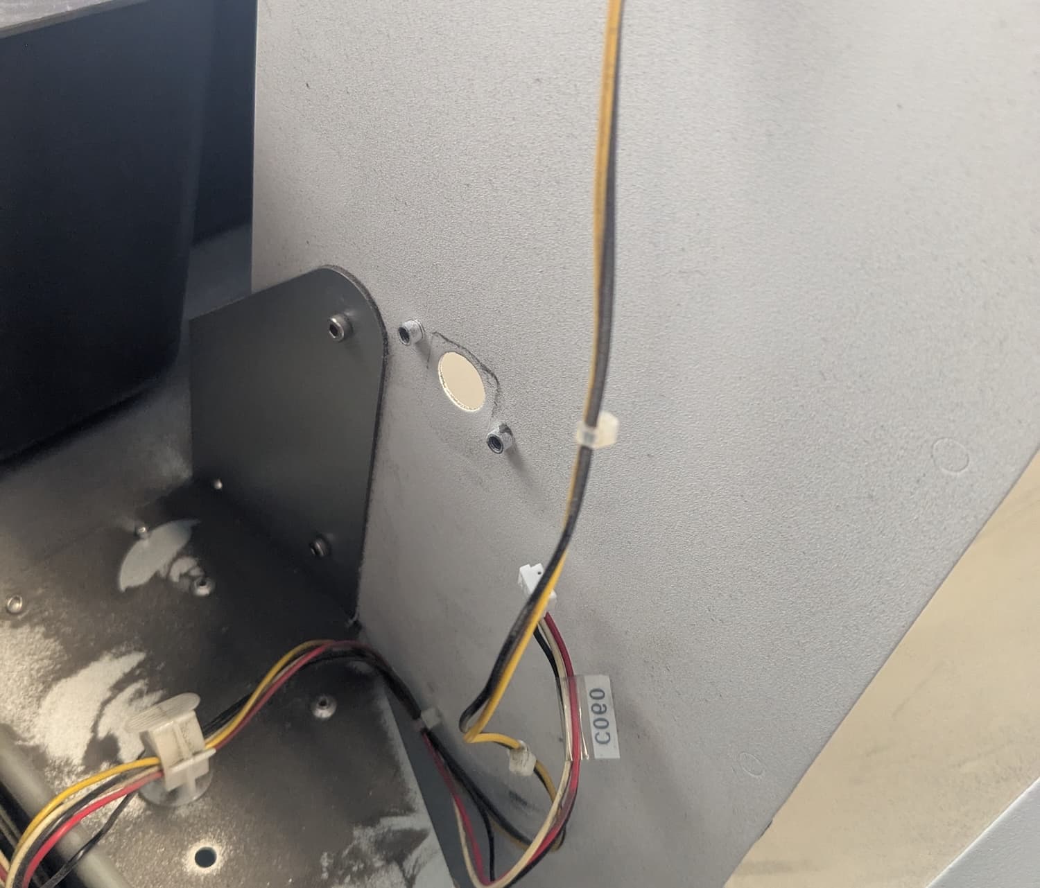

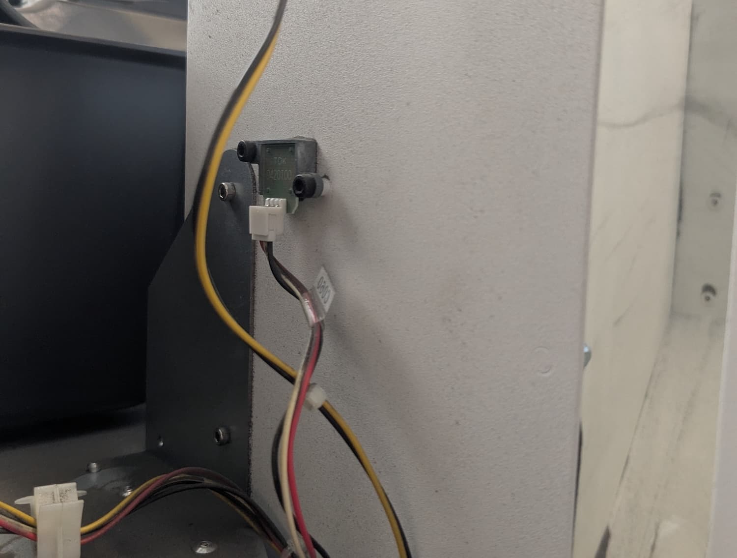

Fuse 1世代のプリンターには、パウダーホッパーの左側に2つのパウダーセンサーが搭載されています。下部センサーは、隣接するパネルの切り欠きからアクセスできます。

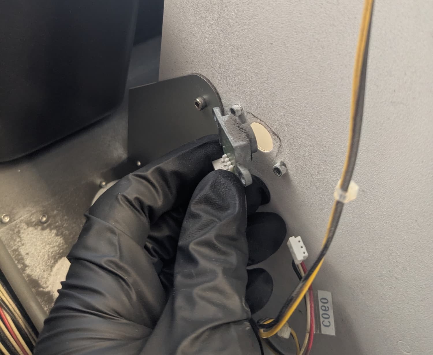

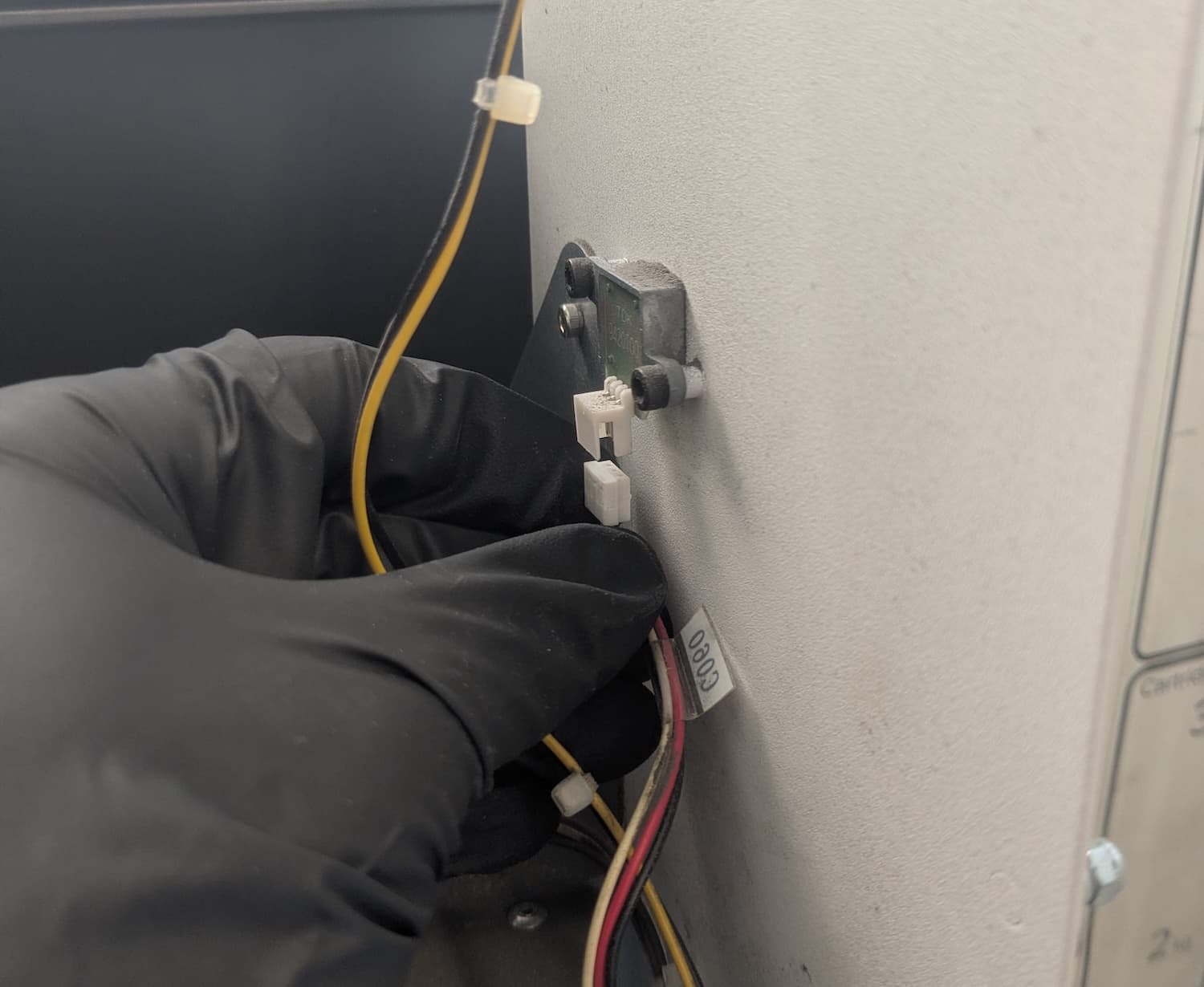

ステップ 2:パウダーセンサーの接続を解除する
交換するパウダーセンサーからケーブルを外します。プラスチック製のコネクタを持ち、まっすぐ下(上部センサーの場合)または上(下部センサーの場合)に引っ張って抜きます。ワイヤー自体を引っ張らないでください。

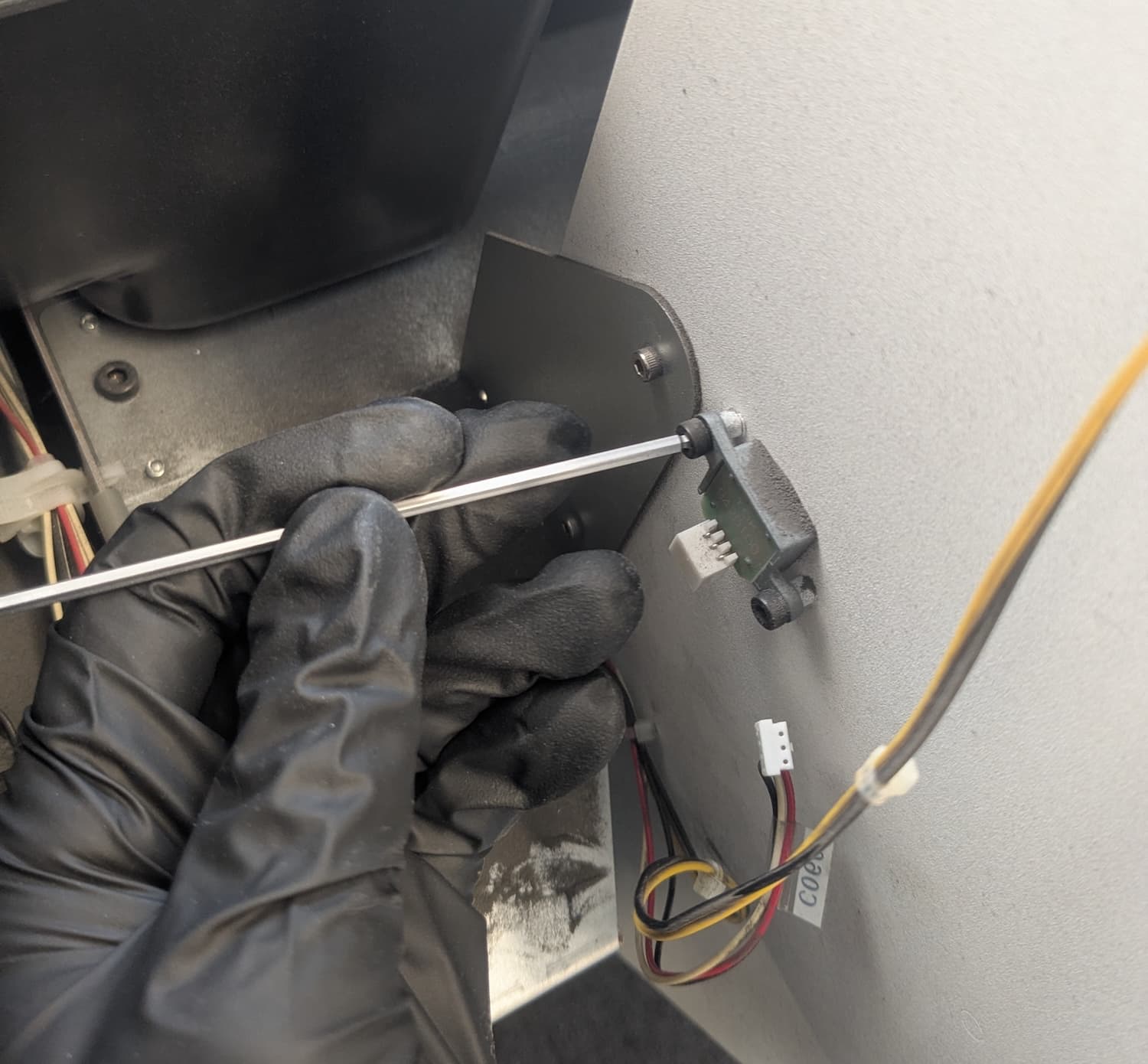

ステップ 3:パウダーセンサーを取り外す
2.5mmの六角ドライバーを使用して、パウダーセンサーをホッパーに固定している2本の2.5mm六角ネジを緩めて取り外します。ホッパーの横のスペースに収めるために、六角レンチやボールエンドドライバーが必要になる場合があります。外したネジは脇に置いておきます。パウダーセンサーをホッパーから取り外し、電子廃棄物と一緒に廃棄するために脇に置いておきます。

ステップ1:新しいパウダーセンサーを取り付ける
交換用パウダーセンサーを梱包材から取り出します。上部パウダーセンサーを交換する場合は、新しいセンサーのケーブルコネクタを下向きにします。下部パウダーセンサーを交換する場合は、新しいセンサーのケーブルコネクタを上に向けて取り付けます。センサーの丸い面をホッパーの穴に通し、センサーハウジングのネジ穴を穴の隣にある2つのスタンドオフに合わせます。

ステップ3:センサケーブルを接続する
センサーケーブルを新しいパウダーセンサーに接続します。コネクタは正しい向きでセンサーに差し込む必要があります。

ステップ1:ホッパーシェルを取り付ける
ホッパーシェルをホッパーに合わせ、下にスライドさせて所定の位置に収めます。

ステップ2:内扉のハンドルを取り付けて固定する
内側のドアハンドルの4つのネジ穴を、プリンタのホッパー側前縁の対応するネジ穴に合わせます。10.0mmのM3ブラック皿ネジを4つのネジ穴にそれぞれ1本ずつねじ込み、2.0mmの六角ドライバーでしっかりと締め付けます。

ステップ3:インターロックスイッチのケーブルを再接続する
ホッパー側パネルの下部をプリンターの下部に合わせ、ご自身の方に寄りかからせます。インターロックスイッチのケーブル(C033と表示)をレセプタクルに再接続します。必要に応じて、インターロックケーブルのたるみをプリンターのフレームの側面に押し込みます。

ステップ4:ホッパー側パネルの固定を開始する
ホッパー側パネルの10個のネジ穴にM4皿ネジを1本ずつねじ込みます。2.5mmの六角ドライバーを使用して、しっかりと締め付けます。最も便利で簡単に取り付けるには、以下の順序でネジを締めてください。
  1. ホッパー下の6.0mmネジ4本(赤丸)
  2. フィルタードア下の16.0mmネジ3本(緑丸)
  3. フィルタードア上の12.0mmネジ3本(青丸)
