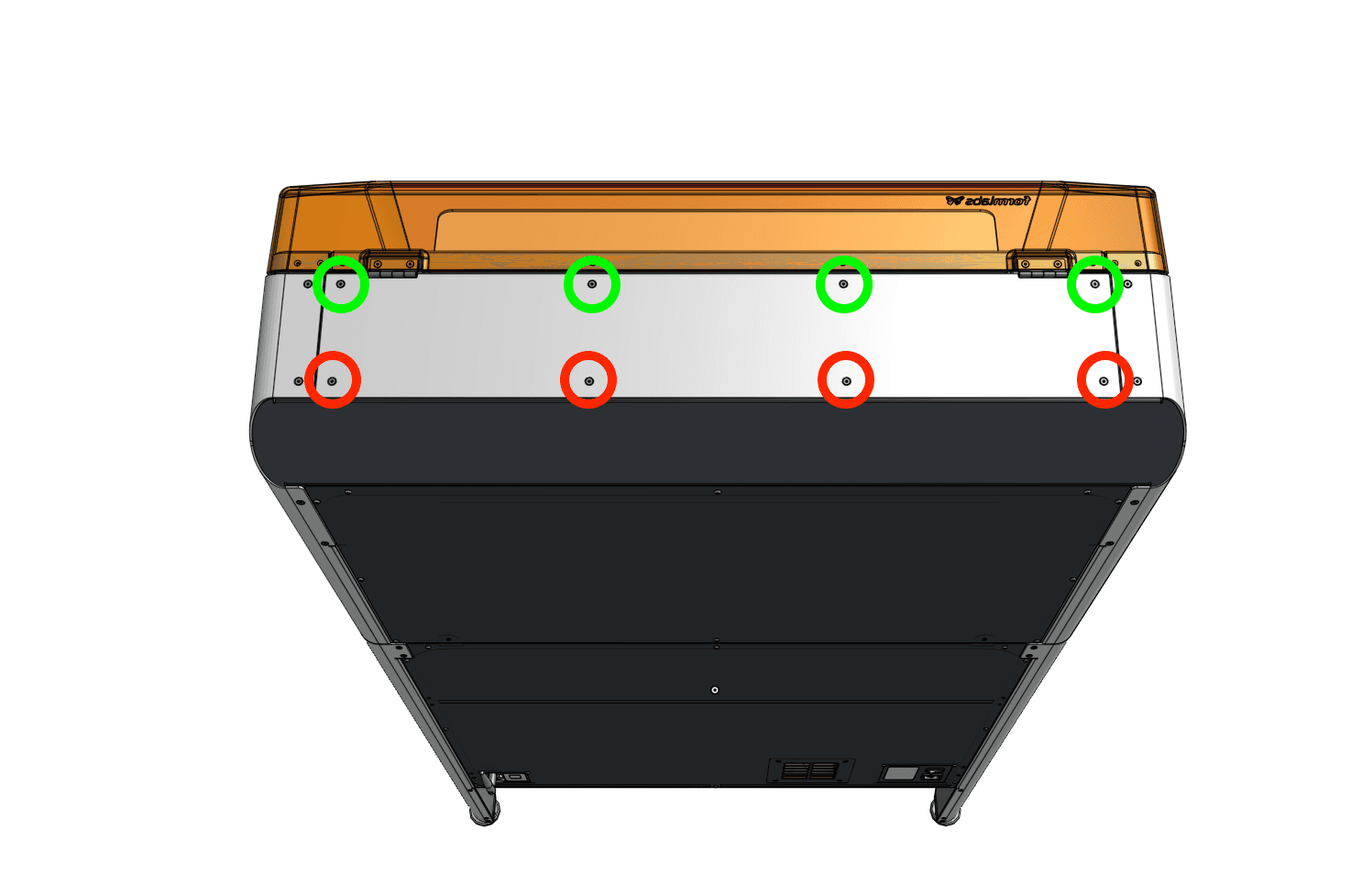

2.5mmの六角ドライバーを使って、上部パネルをFuse Siftに固定している8本の皿ネジを緩めて取り外します。フードに近い4本のネジは10.0mm、Fuse Siftの背面に近い4本のネジは8.0mmです。外したネジは脇に置いておきます。

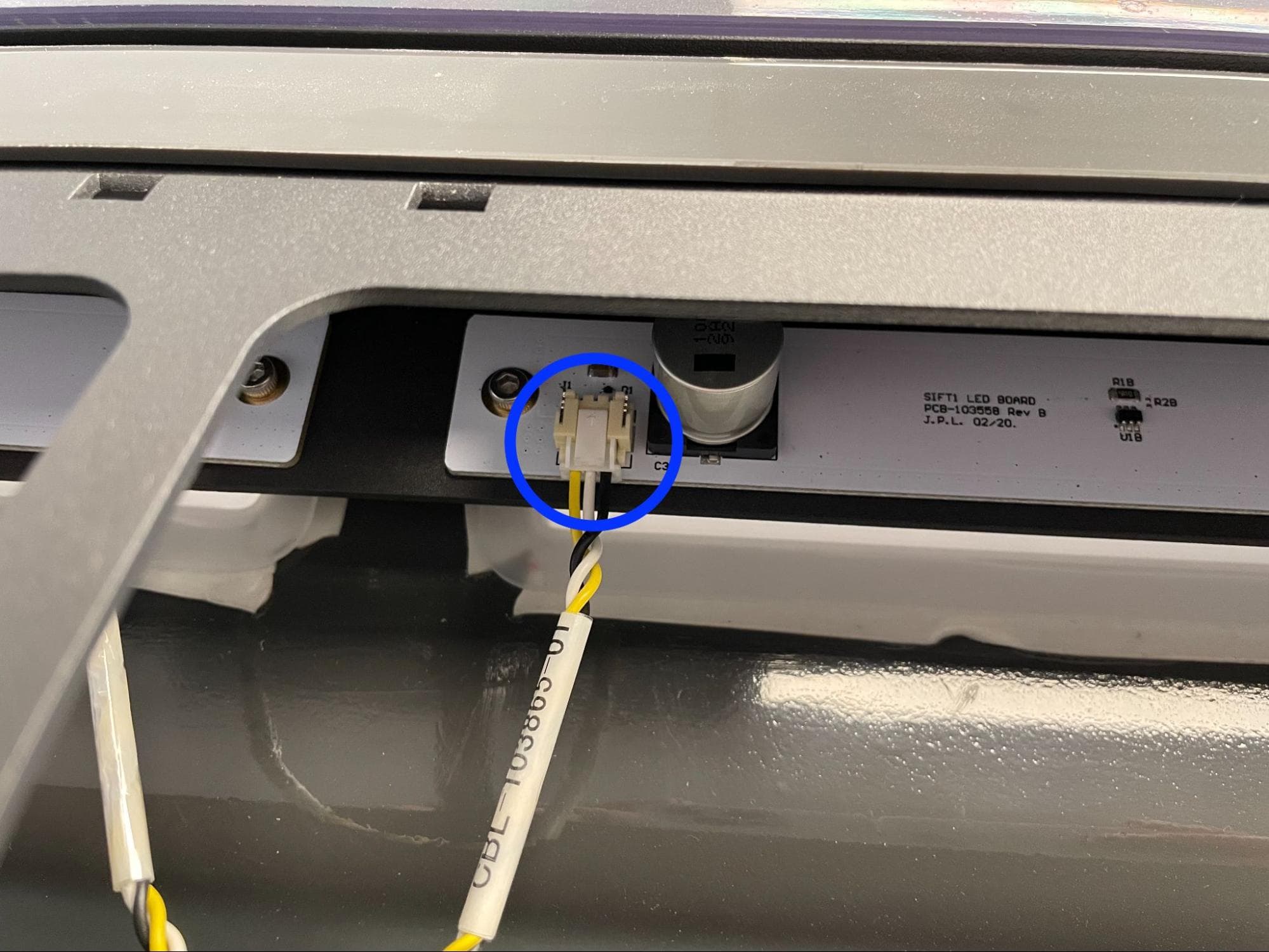

右側ボード:CBL-103865-01
交換するLEDボードからケーブルを外します。マシンの背面から見た場合:
  • 左側ボード:LED INとLED OUT
  • 右側ボード:CBL-103865-01

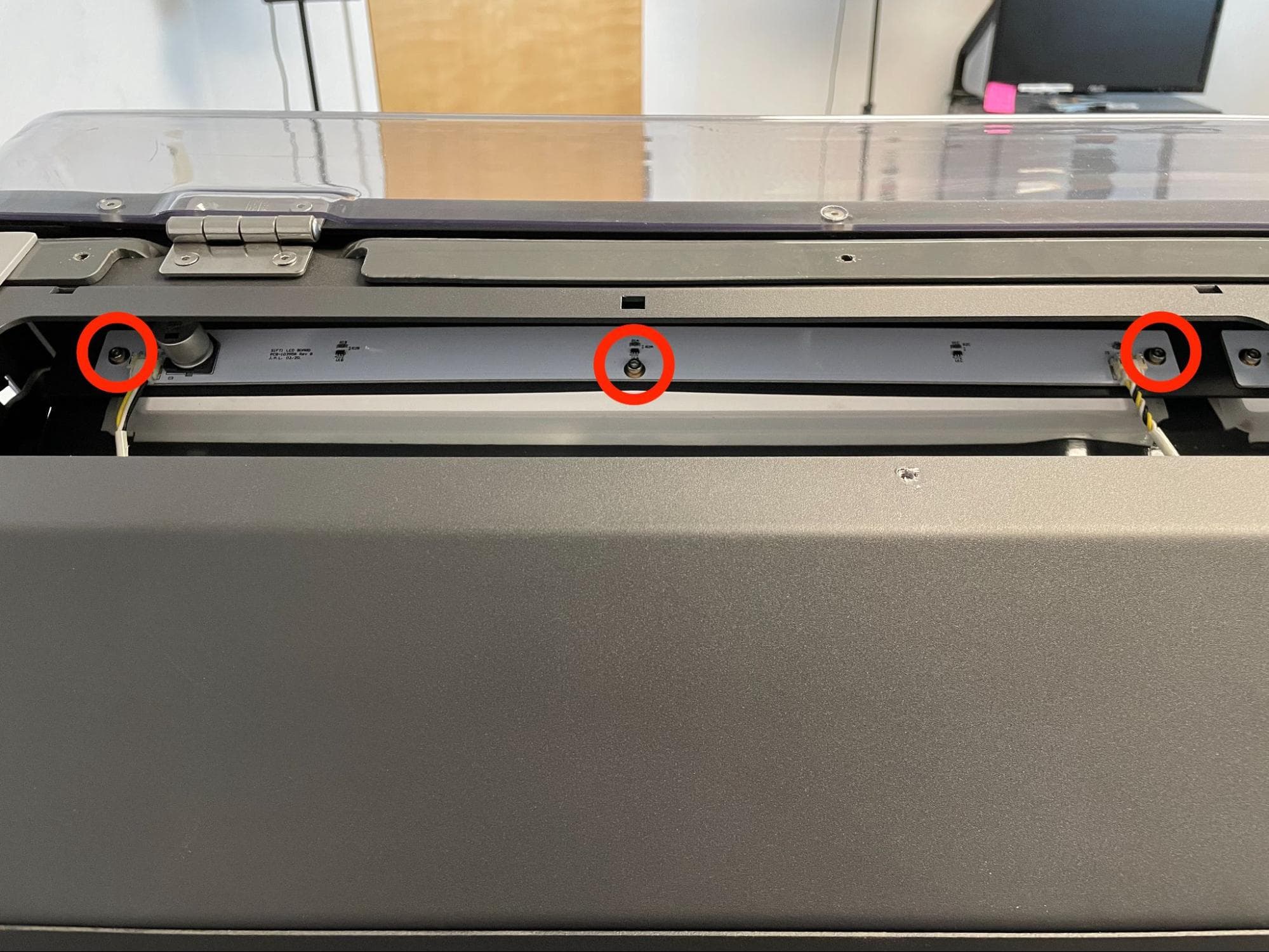

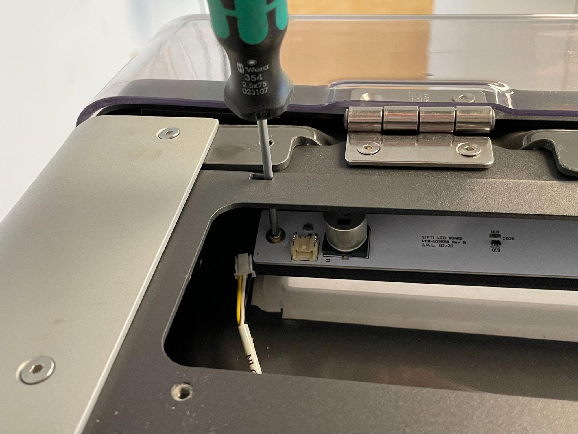

2.5mmの六角ドライバーを使用して、交換するLEDボードをFuse Siftに固定している10.0mmのM4キャップスクリュー3本を緩めて取り外します。各キャップスクリューの上にあるアクセスポートにドライバーを挿入します。アレンキーは、マシンの背面に落下する可能性があるため、使用しないでください。外したネジは脇に置いておきます。両方のLEDを交換する場合は、もう一方のボードでも同じ手順を繰り返します。

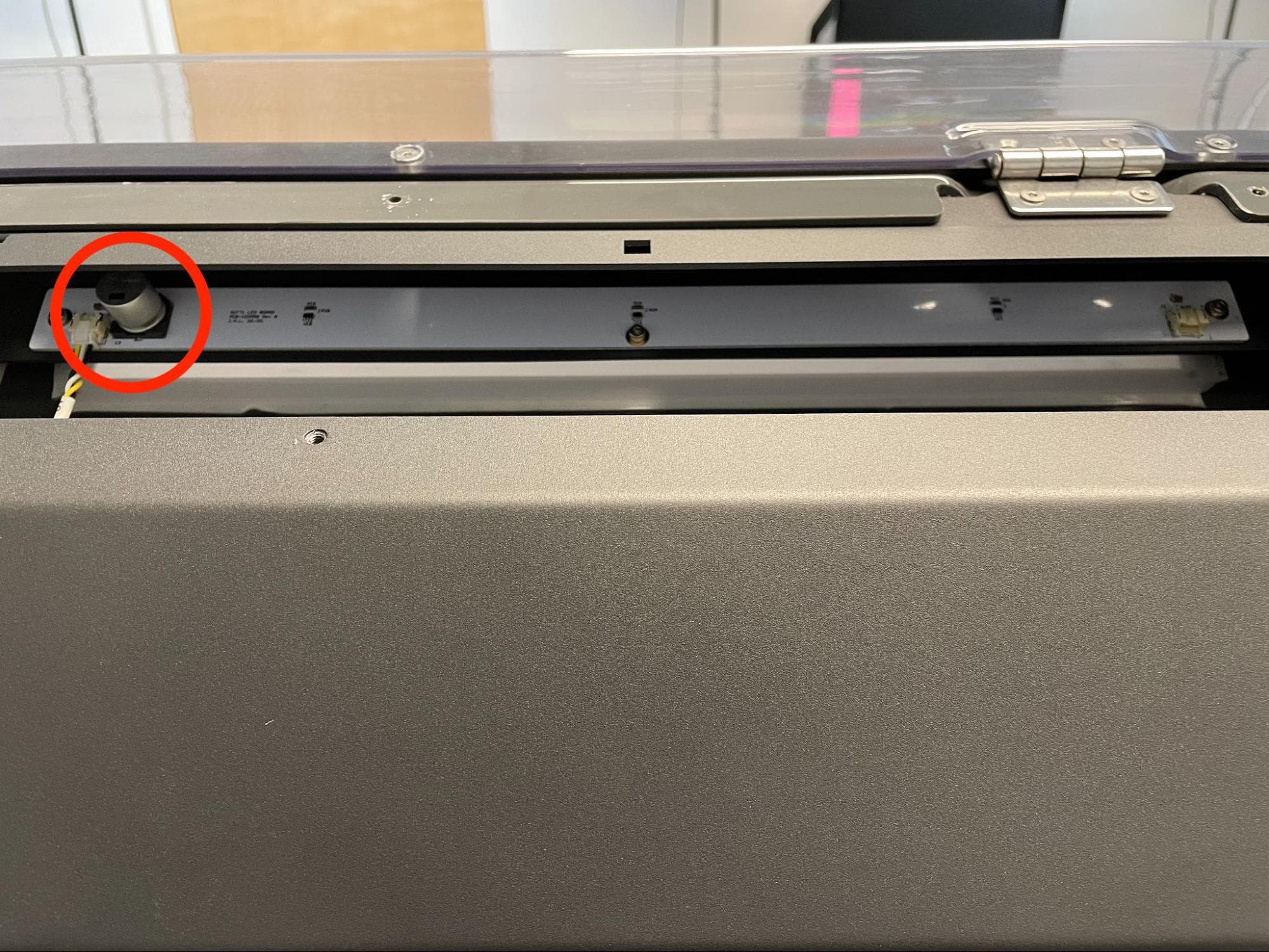

新しいLEDボードを、大きな丸いコンデンサが左側に来るように配置します。Fuse Siftの取り付け面に置き、ボードの3つのネジ穴をFuse Siftの対応する穴に合わせます。両方のLEDを交換する場合は、もう一方のボードでも同じ手順を繰り返します。

各LEDボードの取り付けネジにLoctite 243または同等のネジロック剤を少量塗布します。10.0mmのM3キャップスクリューを1本、LEDボードの3つのネジ穴にねじ込みます。各ネジの上にあるアクセス ポートに2.5mmの六角ドライバーを差し込み、しっかりと締め付けます。両方のLEDを交換する場合は、もう一方のボードでも同じ手順を繰り返します。

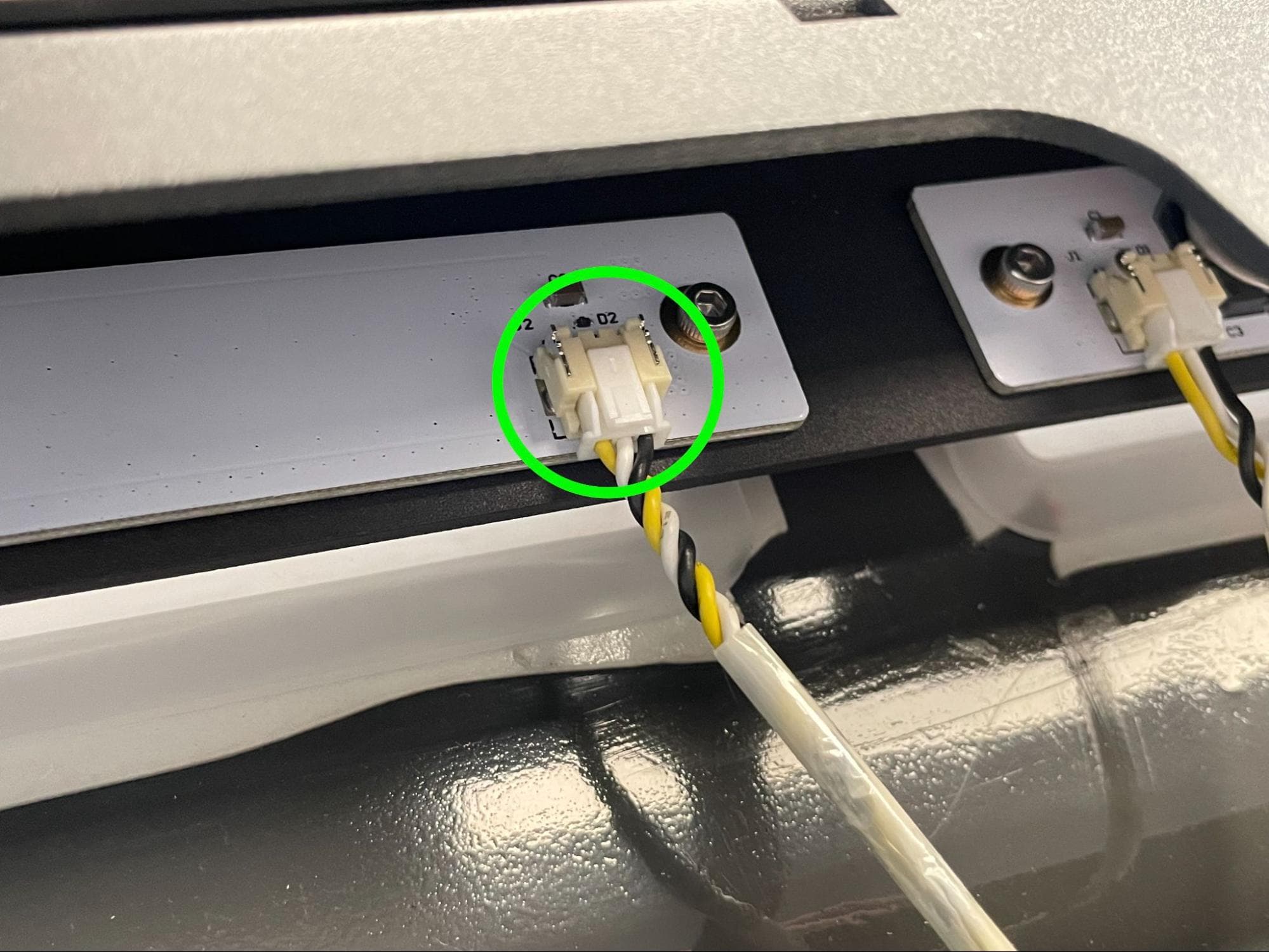

ケーブルを新しいLEDボードに接続します。マシンの背面から見た場合:
  • 左側のボード:LED INとLED OUT

Loctite 243または同等のネジロック剤を、上部エンクロージャパネルの取り付けネジ8本に少量塗布します。8.0mmのネジを、マシン後方に近い4つのネジ穴にねじ込みます。10.0mmのネジを、フードに近い4つのネジ穴にねじ込みます。2.5mmの六角ドライバーを使用して、しっかりと締め付けます。
