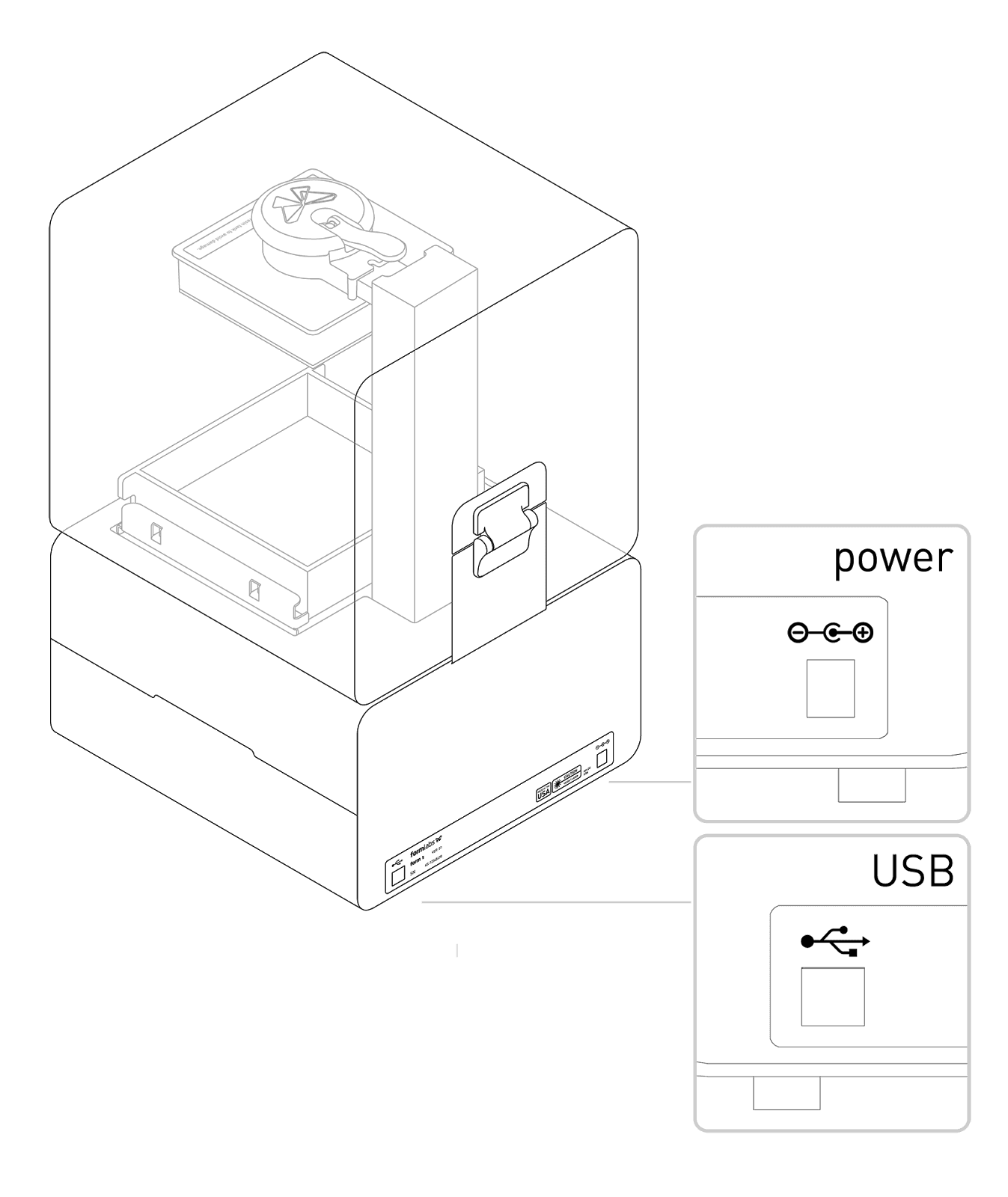

2. Form 1+の接続と起動
  • 電源 アダプターに電源ケーブルを接続し、Form 1+の電源ソケットに差し込みます。
  • 近くの壁の電源コンセントに電源ケーブルを差し込みます。
  • Form 1+ ボタンを押すと、プリンター画面の表示が開始します。
  • Form 1+の背面にUSBケーブルを接続します。
  • USBケーブルのもう一方の端をコンピューターに接続します。
プリンターが正常に認識されると、PreFormソフトウェアのFormボタンがオレンジ色に点​​灯し、ケーブル未接続アイコンが消えます。

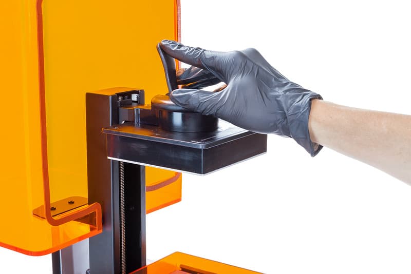

3. レジンタンクとビルドプラットフォームを装着する
レジンタンクをタンクキャリアにスライドさせ、カチッと音がするまで押し込みます。次に、ヒンジを下に押してビルドプラットフォームをスライドさせ、固定します。
ヒント:
プリンター本体内に残った材料の滴下を防ぐために、レジンタンクを取り外す前に、必ずビルドプラットフォームを取り外します。
最後に、プリントを開始する前にレジンタンクにレジンを充填します。
