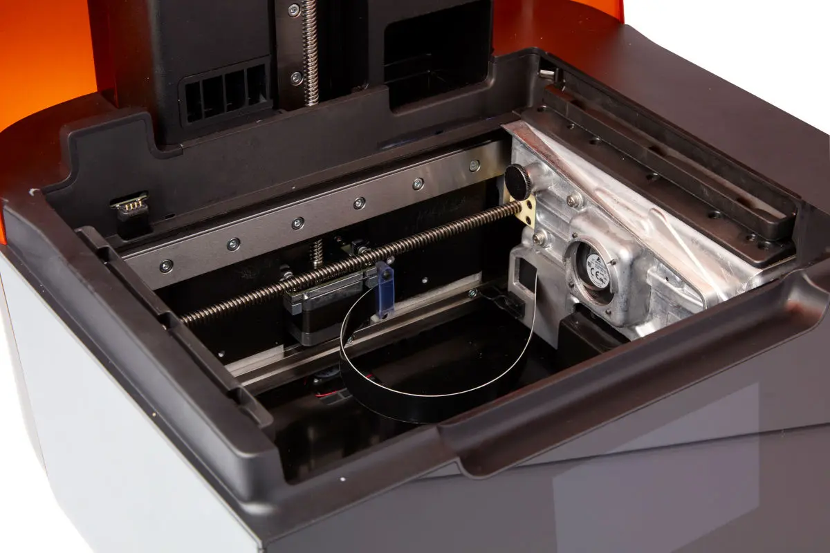

Light Processing Unit(LPU)のロックを解除する
備考:
プリンタを電源に接続する前に、ラッチを取り外します。

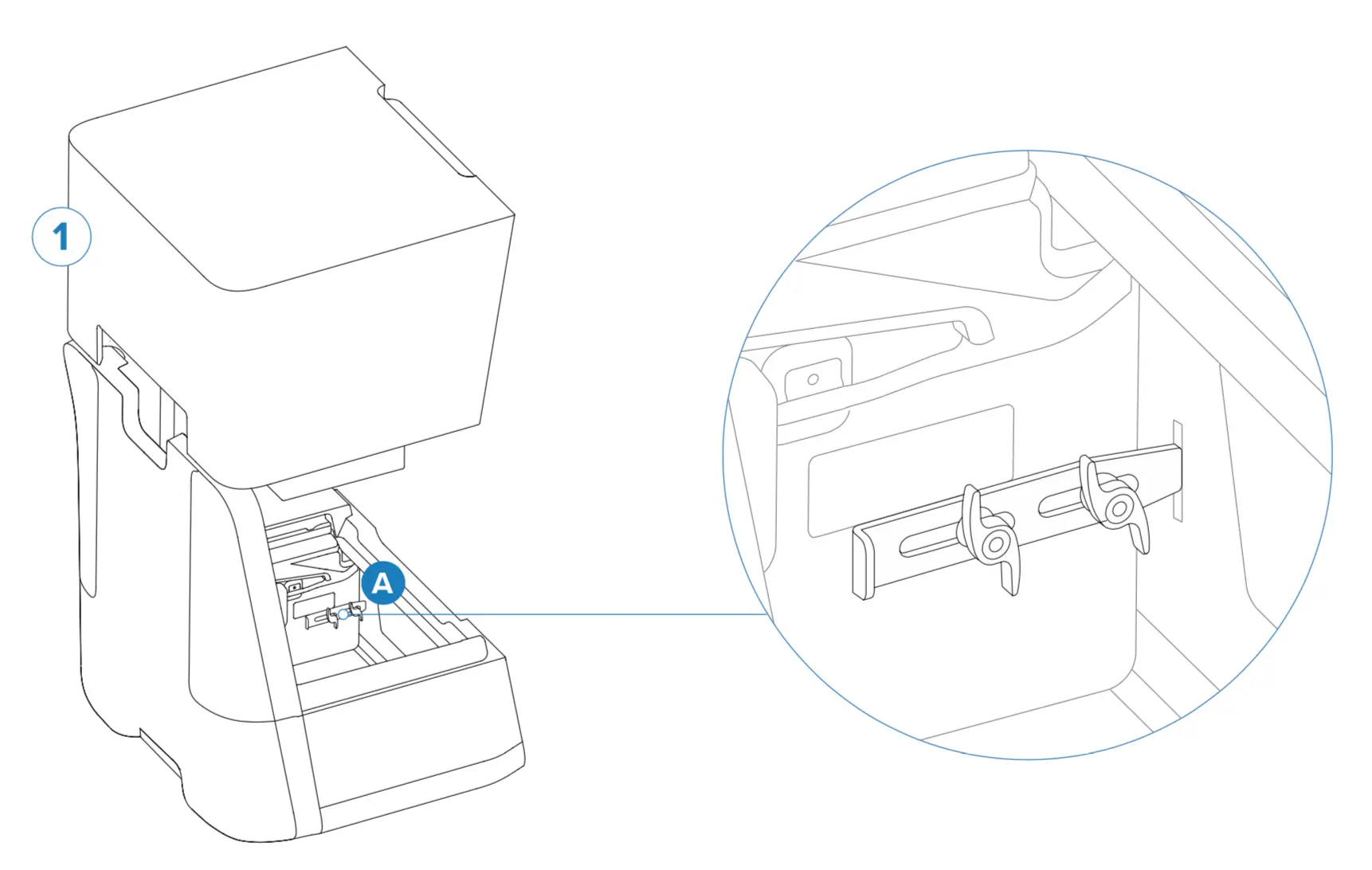

プリンタの輸送中、中になるLPUはラッチによって固定されています。LPUハウジングを輸送位置から取り外すには:
  1. LPUハウジングのラッチ(A)の位置を確認します。
Form 3/Form 3Bの輸送用ラッチの位置
  1. つまみネジ(B)を緩めて、LPUのラッチを取り外します。
Form 3/Form 3Bの輸送用ラッチの取り外し
  1. つまみネジとラッチを元の梱包材と共に保管しておきます。プリンタを輸送する際、LPUはつまみネジとラッチで固定されている必要があります。

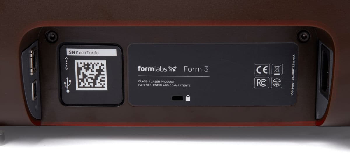

プリンターの電源を入れる
電源ケーブルの一方をプリンタに接続し、もう一方をコンセントに差し込みます。
Form 3/Form 3Bの電源ポート

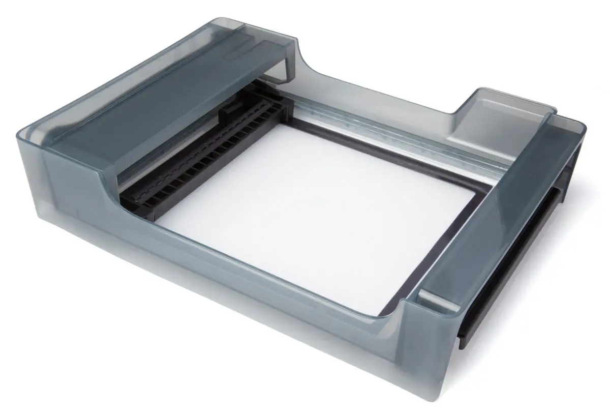

レジンタンクを装着する
警告:
レジンが肌に触れると、皮膚炎またはアレルギー性皮膚反応の原因になる恐れがあります。液体レジンまたはレジンが付着した表面に触れる際は、必ず手袋を着用してください。レジンが皮膚に付着したら、石鹸と水で念入りに洗い流してください。

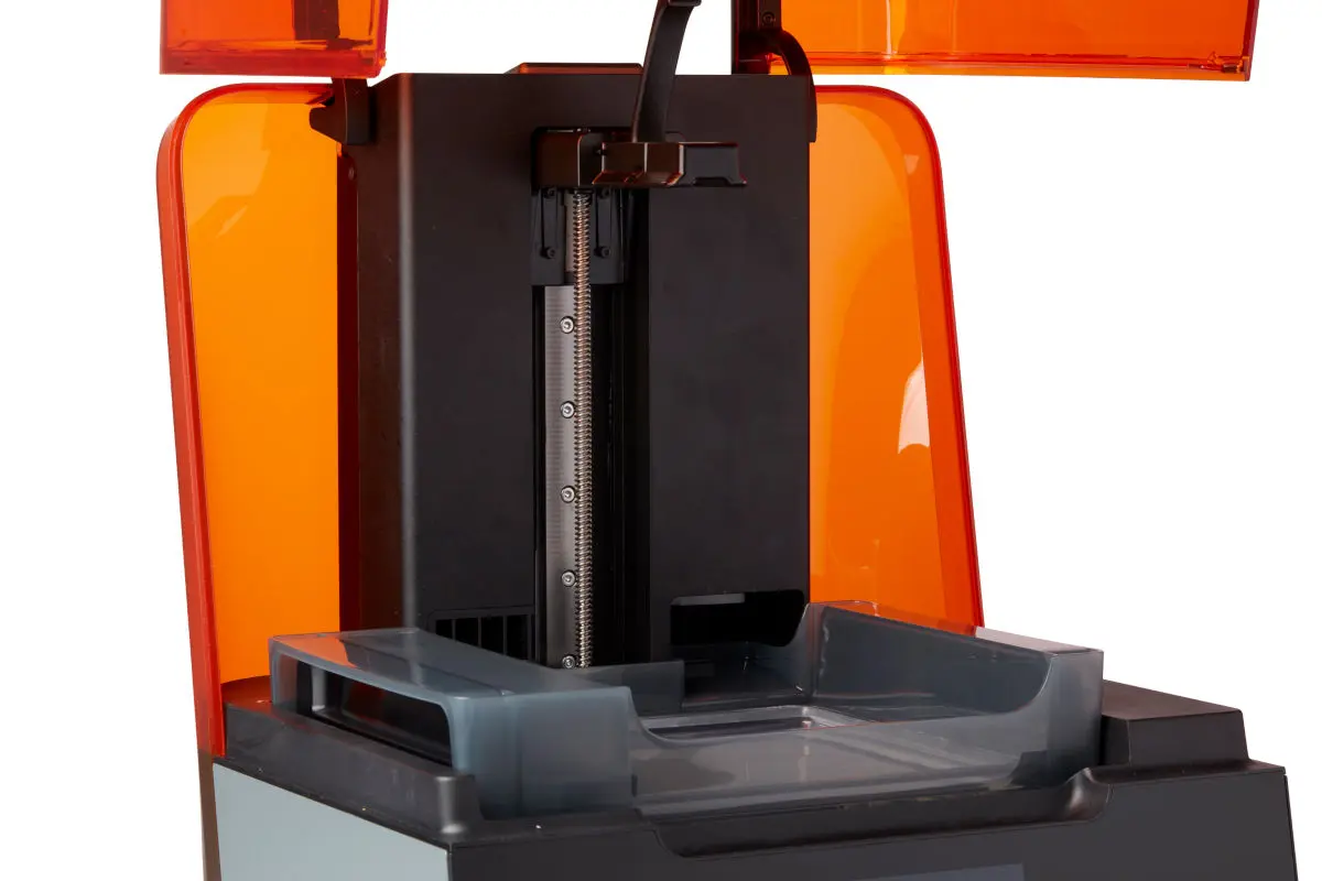

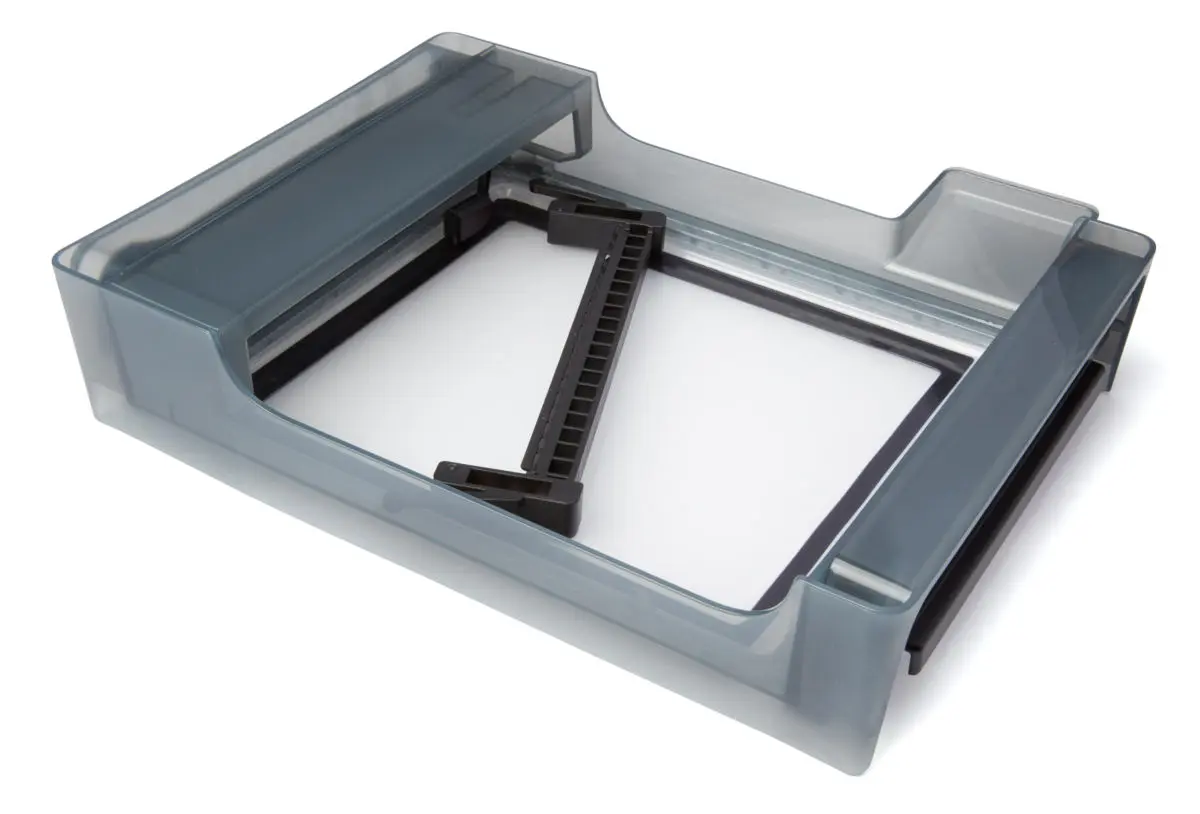

レジンタンクは、カートリッジから供給されるレジンを充填するための容器です。タンク内のレジンは、タンクの底のフィルムを通して照射されるレーザ光によって、ビルドプラットフォーム上で硬化します。レジンタンクを装着するには:
  1. プリンターのカバーを持ち上げ、レジンタンクをケースから取り出します。
  2. レジンタンクをプリンタに挿入する前に、ミキサーを固定しているレジンタンク内の緩衝材を含めて、レジンタンクからすべての梱包材を取り外します。
  3. レジンタンクの両サイドを左右のタンクキャリアのレールに合わせます。レジンタンクが正しい位置に置かれていれば、タンクの前後の壁はレールの端の外まで出ており、タンクにレジンを充填する注ぎ口はZタワーに空いている穴の中に収まるようになるはずです。正しい位置に置かれたレジンタンクであれば、まだ固定された状態になっていなくても、平面に対して水平に置かれているはずです。
Form 3/Form 3Bレジンタンクレール
Form 3/Form 3Bタンクキャリアレール
レジンタンクを装着したForm 3/Form 3B
  1. タンクの両側にある取っ手を掴んで、タンクをゆっくり下方向に押し込み、続いてレールに沿って前方に押します。タンクがレールの端まで辿り着いてロックされたら、押すのを止めます。正しく装着されていれば、タンクはプリンタの背面にぴったりとくっついているはずです。なお、この一連の押し込み動作には、必要以上に強い力を加えないようにしてください。タンクが完全に装着するまで、プリンタはタンクを正しく認識しません。

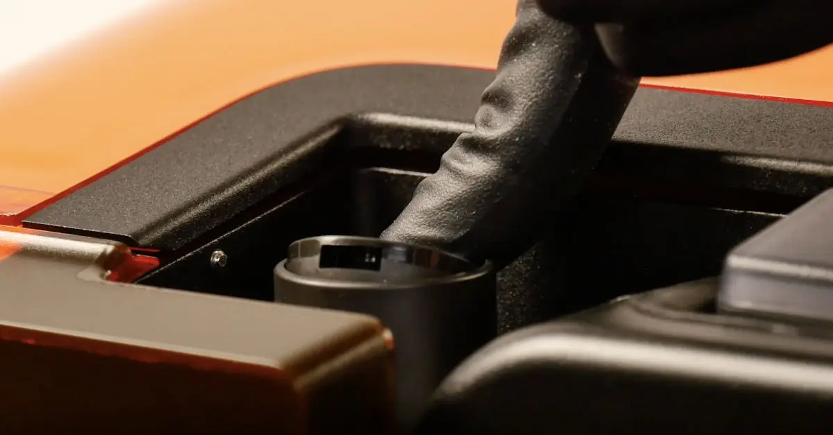

ミキサーを装着する
各レジンタンクにはミキサーが付いています。このミキサーは、造形エリアから不純物などを取り除き、タンク内のレジンを攪拌し、プリントの均一性を高めます。ミキサーの上下の先に付いているスクレーパーは、ビルドプラットフォームとフィルムにそれぞれ付着している不純物などを剥がして取り除きます。ミキサーを挿入するには:
  1. ミキサーのフレクシャーアームを上向きにし、タンク左側のフロートケースの方に向けます。ミキサーに付いている磁石は下向きになっています。
Form 3/Form 3Bレジンタンクミキサー
Form 3/Form 3Bレジンタンクに正しい向きで装着されているが、固定されていないミキサー
  1. ミキサーを左にあるフロートケースまでスライドさせ、ミキサーのフレクチャーアームがそれぞれの所定の位置まで戻り、固定されていることを確認します。

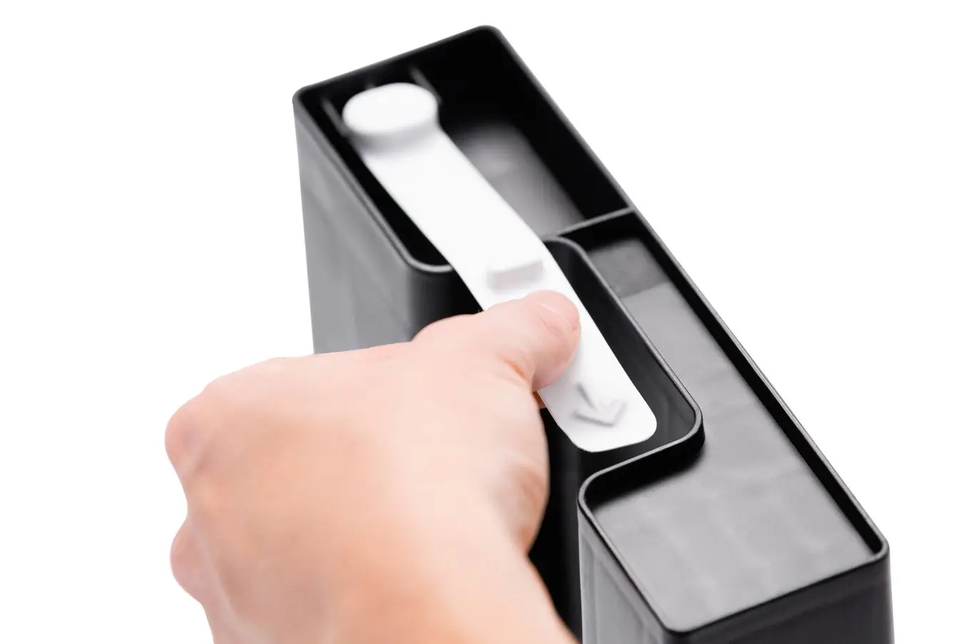

レジンカートリッジを準備する
レジンカートリッジは、レジンタンクに充填するレジンを保管しておく容器です。レジンカートリッジの準備方法:
  1. レジンカートリッジを振って、レジンがよく混ざっていることを確認します。
  1. カートリッジの底にあるオレンジ色の保護バルブのカバーを外します。
    • このカバーは、カートリッジを保管している間、バイトバルブが汚れないように保護するためのものですので、これも保管しておくことをお勧めします。
備考:
カートリッジの底にあるゴム製バルブは取り外さないでください。このバイトバルブは、レジンが流れ出る量を調整するためのものです。このゴム製バイトバルブを取り外すとレジンが絶えず流れ出てしまい、機械がひどく損傷する原因になる恐れがあります。この原因によるプリンターの損傷や故障は、保証の対象外です。
保護用バルブカバーを取り外す

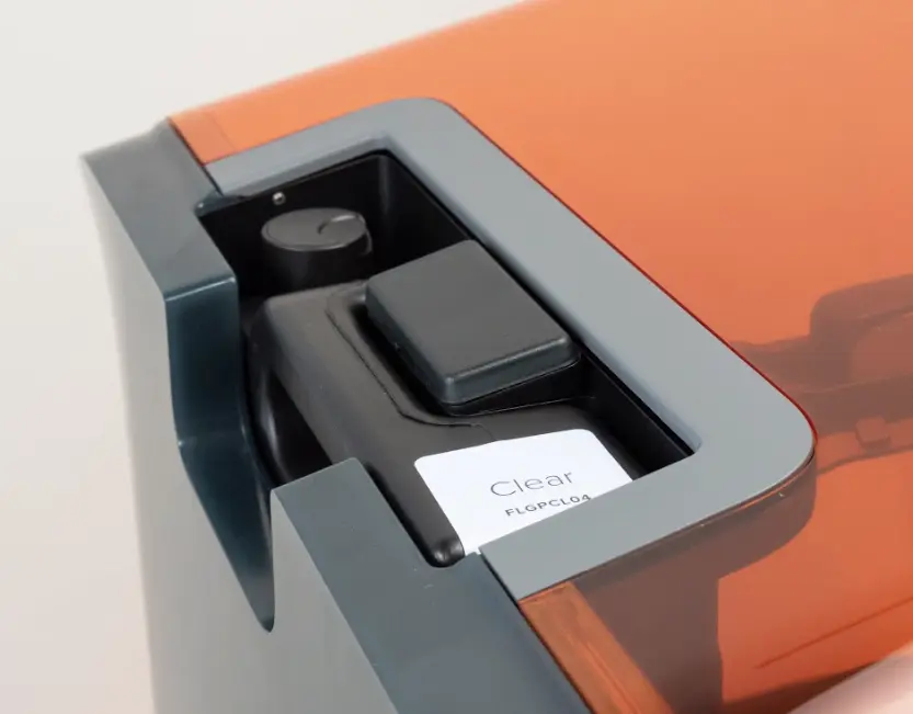

レジンカートリッジを装着する
レジンカートリッジを装着するには:
  1. カートリッジをプリンター背面の開口部に合わせます。
  2. カートリッジの上部がプリンタの背面のシェルと平行になるまで、カートリッジのハンドルを下に押し込みます。
    • プリンタの電源が入っていれば、カートリッジが装着されたことを認識した時にメッセージがタッチスクリーンに表示され、通知音が鳴ります。また、カートリッジを認識した時には、プリンタ上部のステータスランプとプリンタ前面のロゴも共に点滅します。
レジンカートリッジを装着したForm 3/Form 3B
  1. プリントを開始する前に、空気抜きキャップを開き、レジンが適切にレジンタンクに充填されるようにします。
カートリッジの空気抜きタブを開きます。
ヒント:
装着したカートリッジのレジンがレジンタンクに入っているレジンと同じ種類であることを必ず確認してください。
