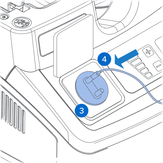

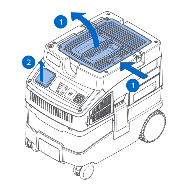

アースストラップの取り付け
  1. カバーを外して持ち上げ、バキュームホースの接続部にアクセスします。
  2. 電源ポートのカバーを持ち上げます。
カバーの固定を解除します。
  1. アースプラグを電源ポートに差し込みます。
  2. 静電気防止ストラップをアースプラグに差し込みます。
アースプラグの取り扱い
  1. 静電気防止ストラップのもう一方の端を、マシンに取り付けるバキュームホースの先端に巻き付けます。
ホースの端にアースストラップを巻き付けます。

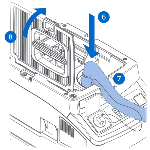

バキュームホースの取り付け
  1. バキュームホースをバキュームにしっかりと接続します。
  2. ホースを平らにします。
  3. カバーを閉じて固定します。
バキュームホースを取り付けます。
