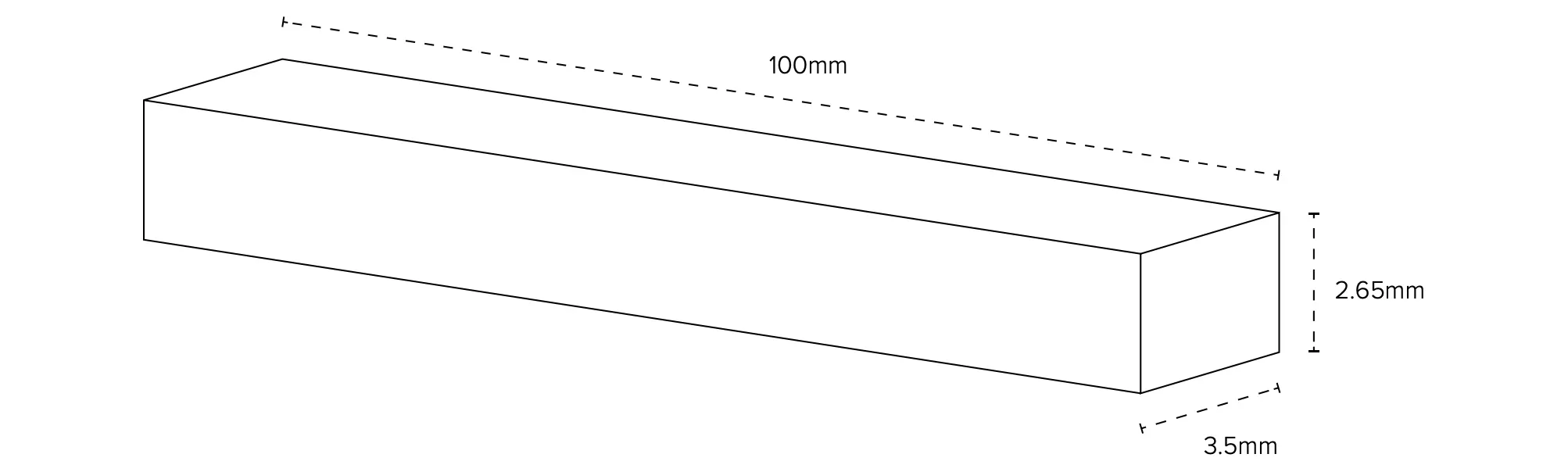

本試験で使用した板の寸法は上の画像の通りで、たわみを最大限表現できるよう意図的に非常に薄くプリントしています。板が厚いとほとんど変化が見られない可能性があるためです。試験構図は下の図に示す通りで、90mmの間隔を空けて置いた三角形の支柱で板の両端を支えるように設置しました。支柱の両端に少し余裕を持たせているのは、高温で板がたわんで垂れ下がることを防ぐためです。

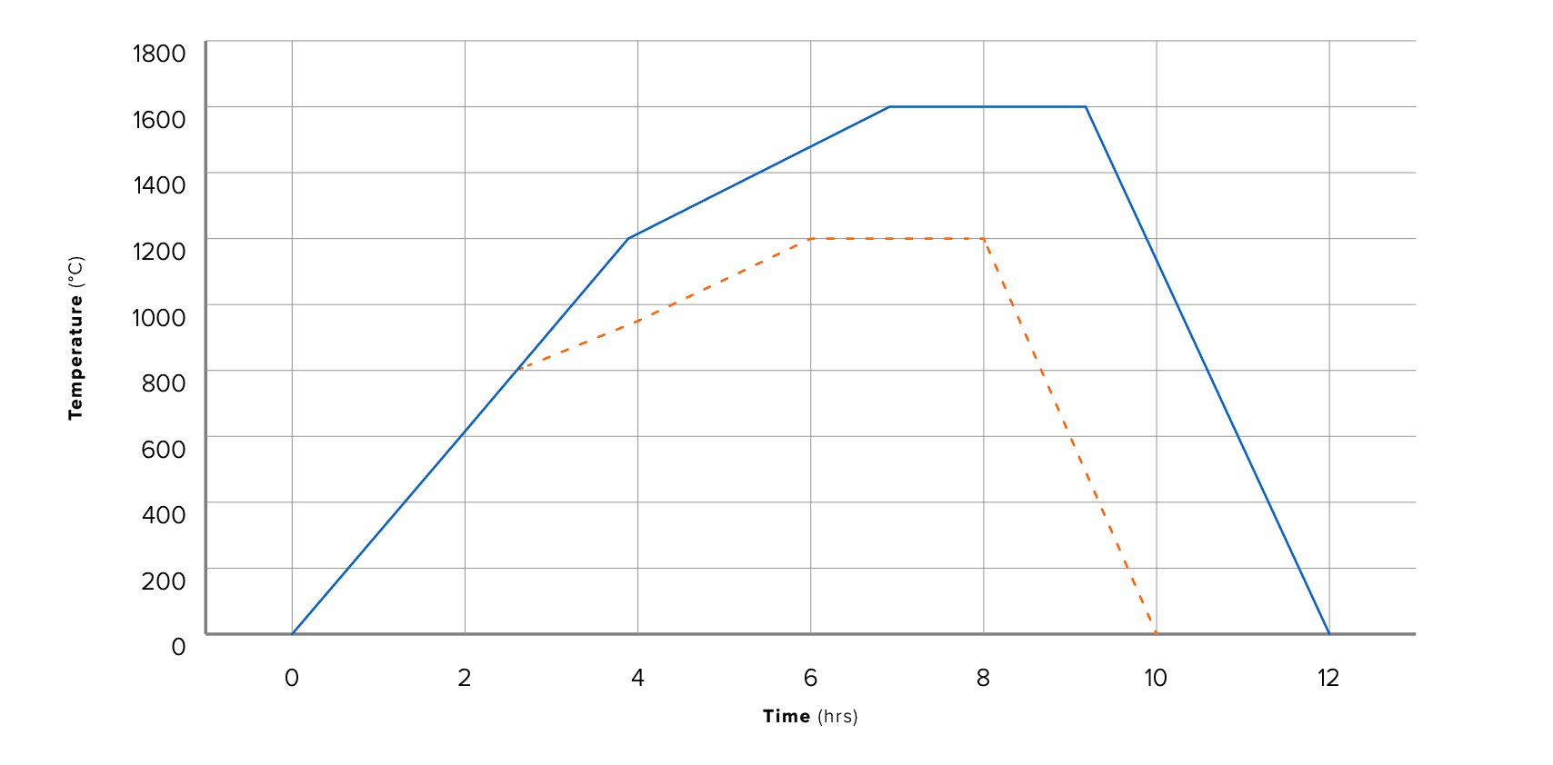

試験用の板はすべて、推奨されている焼成サイクルで2台の炉を用いて焼成されました。その後は一貫したプロセスに従ってたるみ試験を行いました。5°C/分で目標温度より下の400°Cに達するまで加熱し、その後は目標温度まで2°C/分ずつ加熱し、2時間保持しました。1,600°Cと1,200°Cで焼成した場合の試験結果を下のグラフに示します。
たるみ試験の熱サイクル
グラフ

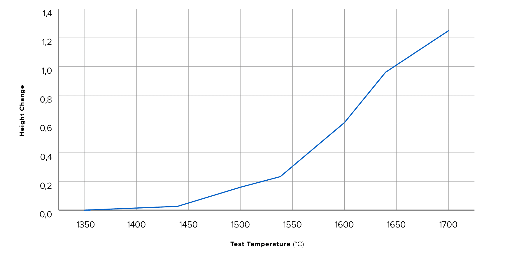

試験は1700°Cまで行われ、結果は以下のグラフに示す通りです。いくつかの特定の温度で試験を繰り返しましたが、統計的にはほとんど違いは見られませんでした。
サグ量(たるみ量)と温度
グラフ

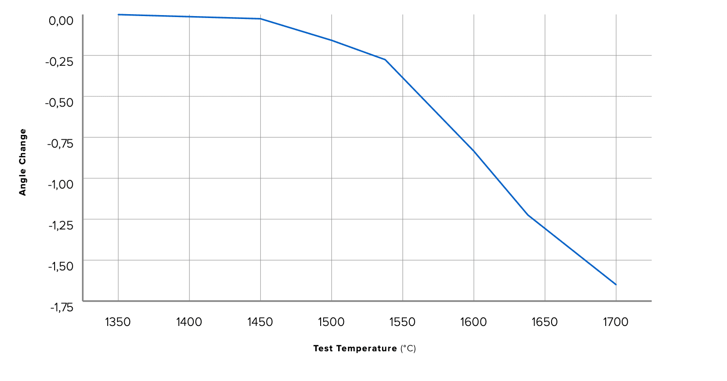

ただし、絶対距離の変化が必ずしも代表値であるとは限りません。サポートポイントとたるみが発生した部分の間に角度を作ることで、より代表的な数値の測定が可能になります。この方法は、より多くの状況に適用できるという利点もあります。角度と実際の結果は下図のとおりです。
角度と温度

Alumina 4Nレジンの高温試験からは、本材料がたわみに対して優れた耐性を持っていることがわかります。厚さ2.6mmの造形品に1600°Cの熱を加えて発生したたわみは僅か1°以下。これは、造形品の厚みの30倍もの長さがあった、支柱で支えられていない部分も同様です。
超高温下で使用される部品には、Alumina 4Nレジンが最適です。1400°C以下という「低」温環境では、たわみや変形はまったく見られませんでした。このことは、優れた耐電性や耐薬品性、低透過性など、Alumina 4Nレジンが持つその他の材料特性に加え、以前までは3Dプリント製部品が使用できなかったエンジニアリング系の用途にも最適な材料であることを示しています。
