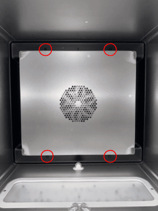

ステップ1:内側のファンカバーを取り外す
2.5mmの六角ドライバーを使って、二次硬化チャンバーの背面にある対流ファンパネル固定用ネジ4本を緩めて取り外します。外したネジは脇に置いておきます。パネルをマシンから取り外し、脇に置いておきます。

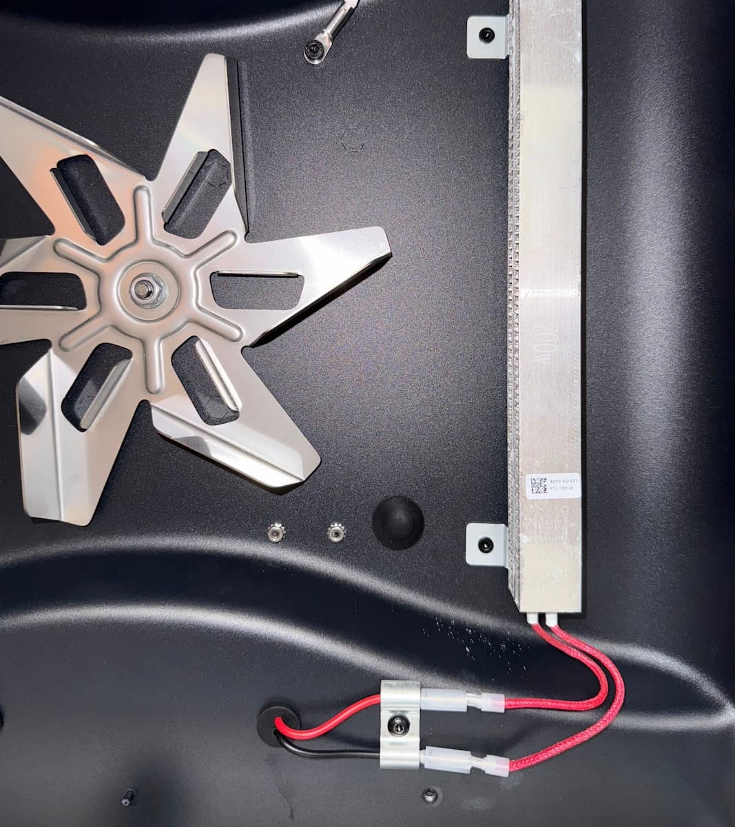

ステップ2:内側の吸入口プラグを取り外す
ピンセット、スパッジャー、またはその他の同様の工具を使用して、吸入口を塞いでいるゴム栓を取り外します。プラグは脇に置いておきます。吸入口の穴から断熱材が見える場合は、穴が塞がらないようにそっと脇に寄せてください。
ステップ2:内側の吸気口プラグを取り外す

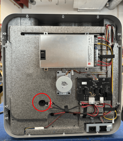

ステップ3:外側の吸気口プラグを取り外す
Form Cure Lのドアを閉め、背面パネルに手が届くようにマシンを回転させます。ピンセット、スパッジャー、またはその他の同様の工具を使用して、吸入口を塞いでいるゴムプラグを取り外します。プラグは脇に置いておきます。
ステップ4:背面パネルを取り外す
2.5mmの六角ドライバーを使って、背面パネルをマシンのフレームに固定している14本のネジを緩めて取り外します。ネジとシェルは脇に置いておきます。
ステップ4:背面パネルを取り外す

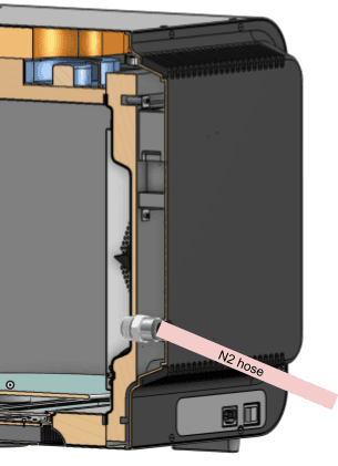

窒素供給継手の取り付け
概要: 窒素供給用の継手を取り付けて固定します。
ステップ1:窒素供給ホースを通す
ステップ1:窒素供給ホースを通す
ステップ1:窒素供給ホースを通す
窒素源からのチューブを、マシンの背面パネルの穴に通します。チューブをプッシュトゥコネクト継手に取り付けます。フィッティングのネジ山のある端を、対流ファンパネルの後ろの穴に押し込みます。
ステップ2:窒素継手を取り付ける
二次硬化チャンバーの内側から、継手に合うナットをねじ込みます。ネジは確実に締め付けてください。
