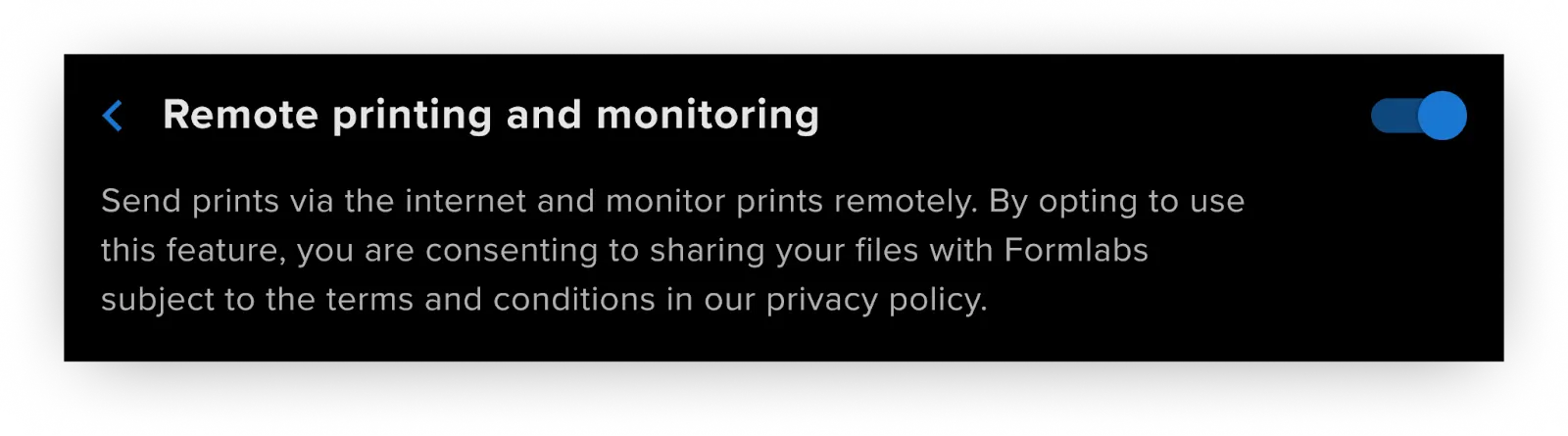

Form 4世代のプリンターでバージョン1.4.1以前のファームウェアが実行されている場合、プリンターをDashboardに追加する前にDashboardログを有効化してください。
リモートプリントとモニタリングを有効にする

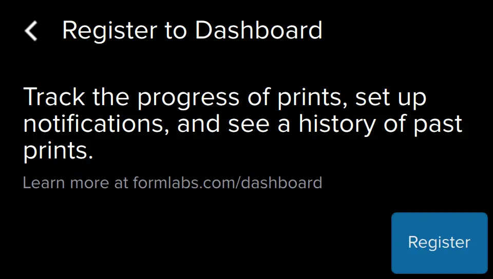

Settings(設定) > Connectivity (接続)> Register to Dashboard(ダッシュボードに登録)を順にタップします。 Settings(設定) > Connectivity (接続)> Remote printing and monitoring(リモートプリントとモニタリング)> Add account(アカウントの追加)を順にタップします。
プリンターがDashboardに登録済みの場合、タッチスクリーンにグループ情報が表示されます。

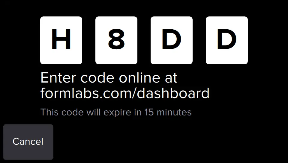

  1. Register(登録)をタップします。4桁の一意のコードが表示されます。
Dashboard登録を促すメッセージが表示されているForm 2 のタッチスクリーン
  1. タッチスクリーンに、0~9とA~Zから4つの英数字からなるカスタム登録コードが表示されます。
Dashboardの登録コードが表示されているForm 2のタッチスクリーン

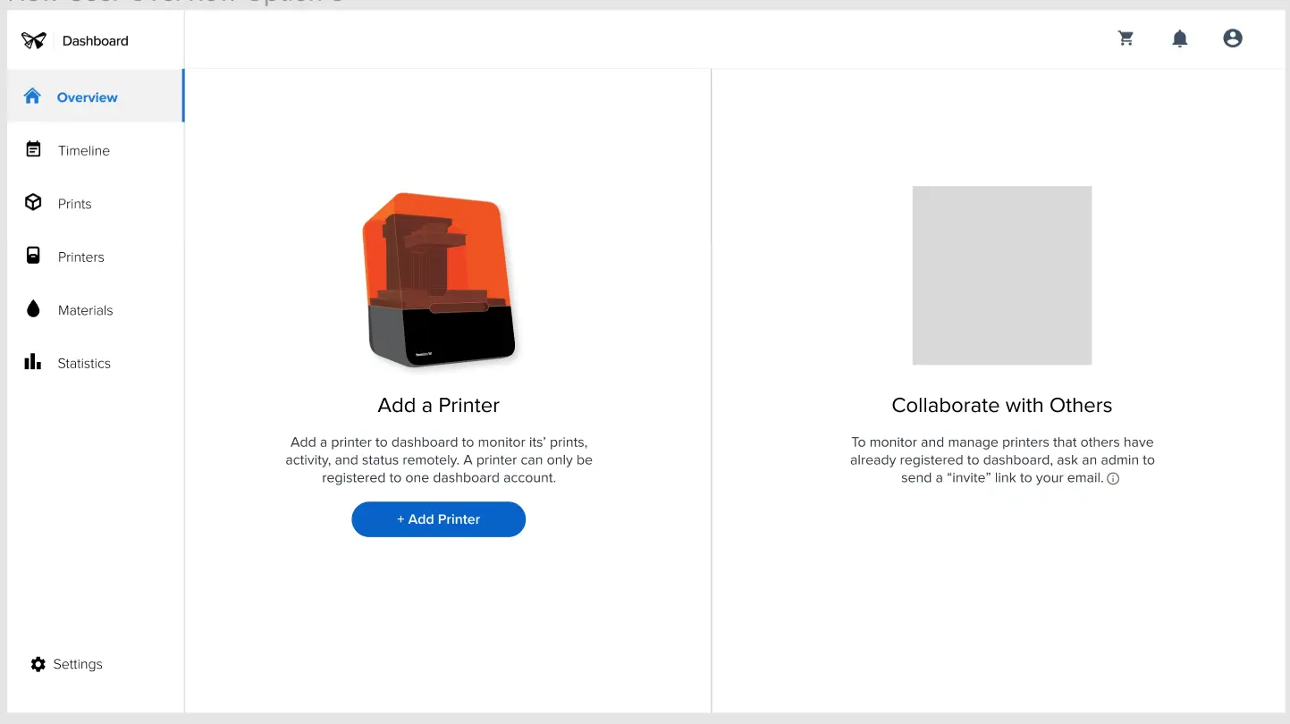

  1. インターネットに接続した状態で、formlabs.com/dashboardからDashboardを開き、ログインします。
  1. Printers(プリンター)をクリックします。お使いのプリンターとプリンターグループのリストが表示されます。プリンターを初めて登録する場合、この一覧表示の画面は空白になっています。
Dashboard画面の左側に表示されるメニューでは、Printers(プリンター)メニューが強調表示されます。

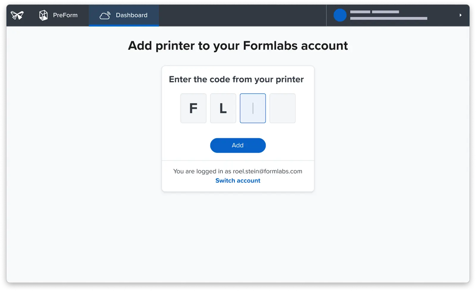

  1. + Add Printer(プリンターを追加)をクリックします。Add New Printer(新しいプリンターを追加)ウィンドウが表示されます。
新しいプリンターを追加ウィンドウ(2024年11月)
  1. 登録コードをDashboardに入力します。
登録コードを入力してください。
  1. Add(追加)をクリックします。プリンターがDashboardまたは選択したグループに追加されます。/li>

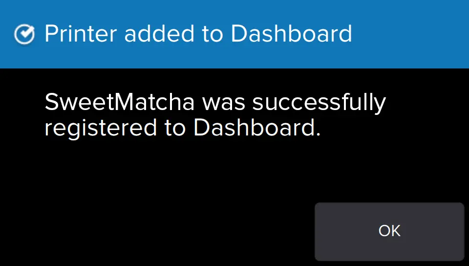

  1. Dashboardおよびプリンターのタッチスクリーンでプリンターの登録を確定します。
プリンターのタッチスクリーンに、正しく登録されたことを示すメッセージが表示されます。

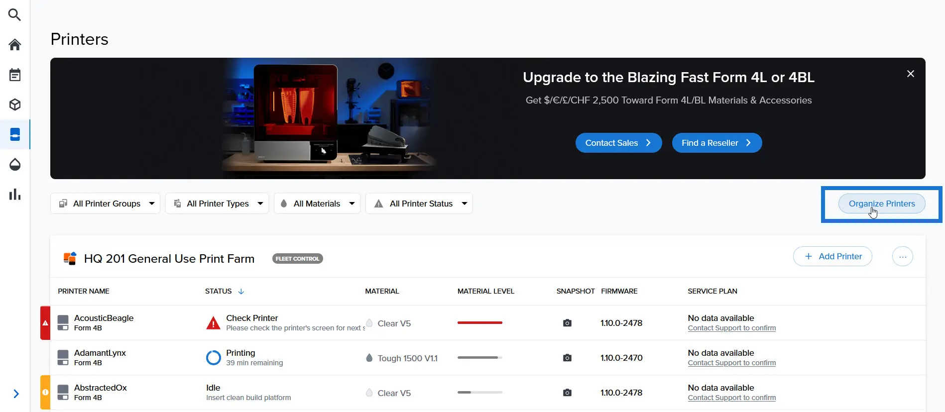

  3. Organize Printers(プリンターのグループ化)をクリックします。Edit Printers(プリンターの編集)画面が表示されます。
Organize Printer(プリンターの整理)をクリックします。

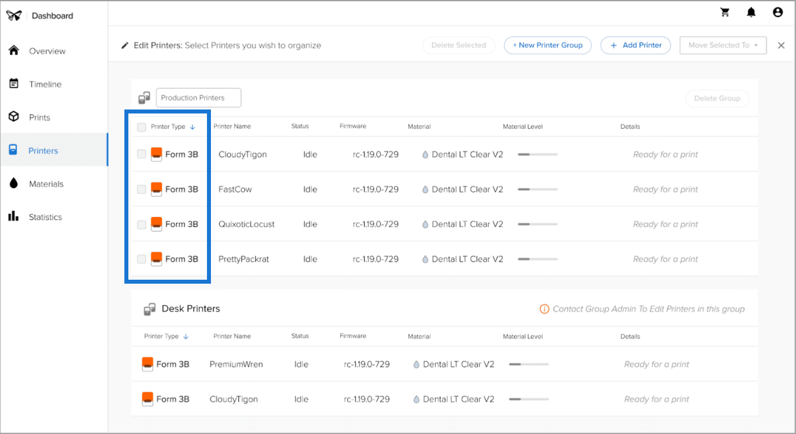

  1. 削除したいプリンターの横にあるチェックボックスを選択します。プリンターがグループに属しており、ユーザーがそのグループの管理者ではない場合、このチェックボックスは使用できません。
チェックボックス。
  1. Delete Selected(選択したプリンターを削除)をクリックすると、選択したプリンターがDashboardと所属グループから削除されます。
