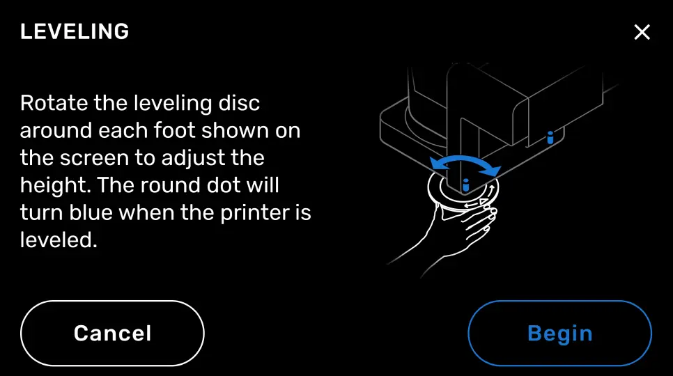

Form Autoの水平化
  1. レベリングをタップします。Leveling(レベリング)画面が表示されます。Form Autoが水平でなければ、正常にプリントできません。Form Autoが水平でない場合、同心円状のリングの中心にある点がずれてしまいます。部品取り出し用ガントリーの下にある脚の1つがハイライトされ、曲がる方向を示す矢印が表示されます。
Form Autoは、3本の水平な脚を備えています。2つは造形品取り外し用ガントリーの下、3つ目はカバーアクチュエータの下です。Form Autoを水平化するときは、部品取り出しガントリーの下にある2本の脚のみを調整します。
  1. アクセサリーボックスから水平ディスクを取り出します。
  2. レベリングディスクを、プリンタのタッチスクリーンに示されている脚の周りにスライドさせます。
  3. レベリングディスクを時計回りに回すとForm Autoの各脚が高くなり、反時計回りに回すと低くなります。
  4. 同心円の中心に点がきて、プリンタのタッチスクリーンでその周囲の点がブルーに変わったら、Form Autoが水平になっているということです。

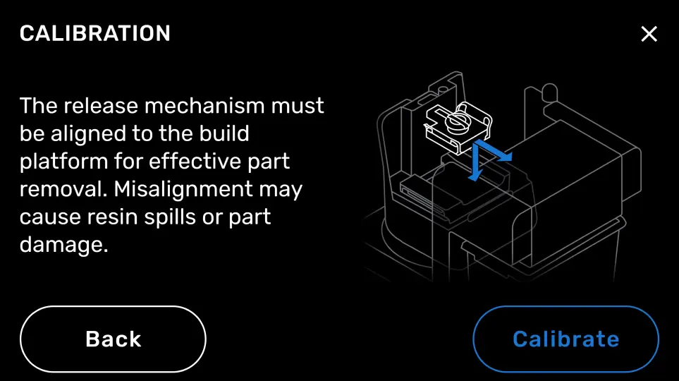

造形品除去の較正
  1. Open Cover(カバーを開く)をタップします。プリンタカバーが開きます。
  2. 清潔なBuild Platform 2をプリンターに挿入します。
  3. プリンターをプリント位置に合わせます。
Form Autoは、プリントされた造形品を自動的に取り外すため、Build Platform 2が必要です。標準のBuild Platformでプリントすると、Form Autoやプリントした造形品が破損することがあります。
  1. Calibrate Part Removal(造形品取り外しのキャリブレーション)をタップします。Calibration画面が表示されます。Build Platform 2がプリンターに挿入されていない状態で較正処理を開始しないでください。
  2. キャリブレーションプロセスを開始するには、Calibrate(キャリブレーション)をタップします。Form Autoの較正は、設定時に一度だけ行う必要があります。
警告:
パーツ取り外し装置や造パーツ取り外しアームが動いている間は、Form Autoからカバーを取り外さないでください。Form Autoの人の手による作業は較正が完了してからにしてください。プリンター内部の可動部品が動いた状態のまま開けると、押しつぶされたり、巻き込まれたりする原因となり、危険です。
較正処理においては、部品取り出し装置がビルドプラットフォームの裏側とプリント面を押して、プリンタ内での正確な位置を決定します。その結果、ノッキング音や金属擦過音が発生する場合があります。これは正常な状態であり、損傷や故障ではありません。
