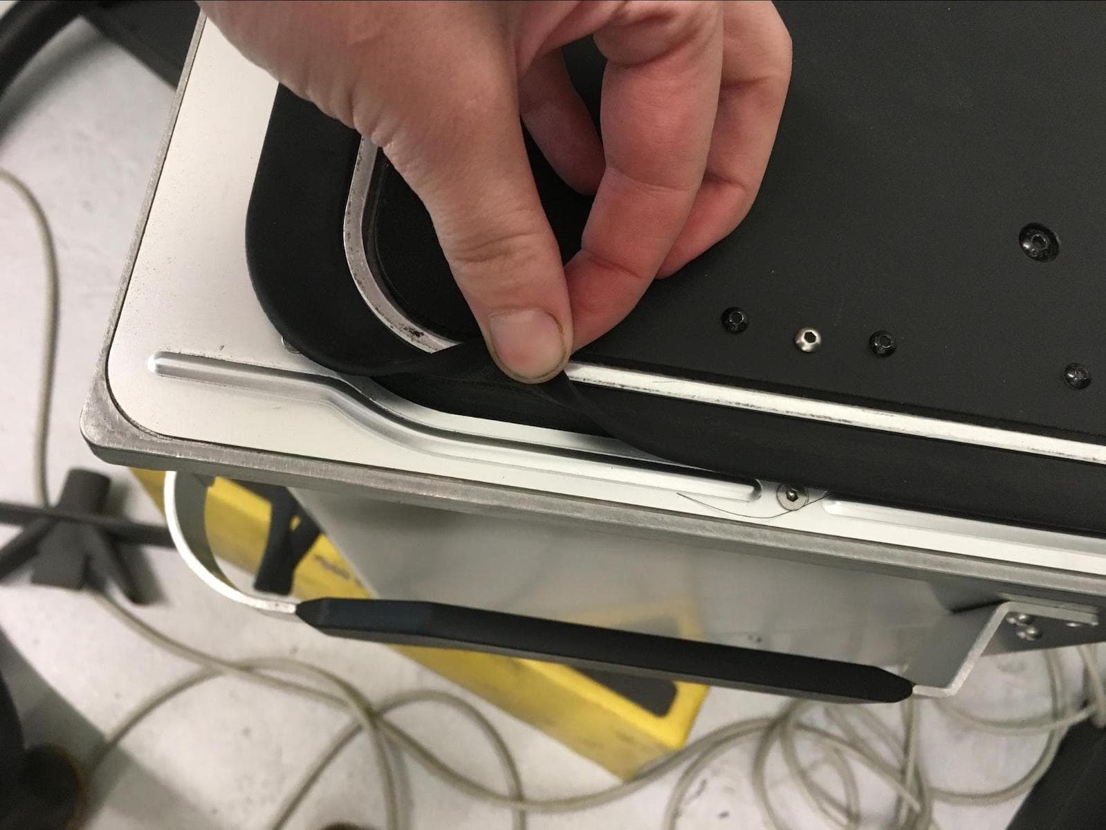

ステップ2:ガスケットの下を清掃する
プリントベッドを囲むガスケットの外縁をそっと持ち上げます。ガスケットの下にあるパウダーを掃除機で吸い取ります。必要に応じて、圧縮空気やガスダスターを使ってパウダーを取り除きます。
備考:
圧縮空気やガスダスターを使ってマシンのクリーニングを実施する時は、常に掃除機を稼働させ、舞い上がるルースパウダーが外部に飛び散らずにすべて捕獲できるようにしてください。

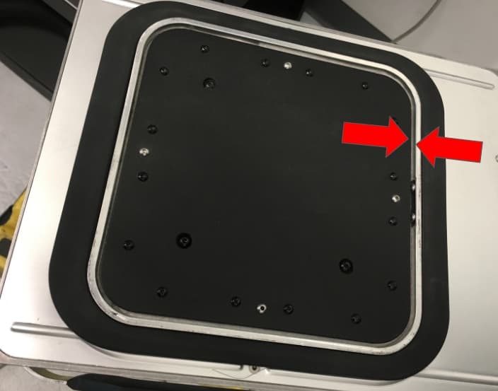

ステップ3:ピストンの隙間を掃除する
圧縮空気またはガスダスターを使用して、プリントベッドとビルドチャンバーの内壁の間の隙間にあるパウダーを吹き飛ばします。続行する前に、このスペースを完全に清掃してください。この部分にはパウダーが溜まりやすく、掃除が大変です。材料を切り替える前にマシン内に残っているパウダーをすべてきれいに除去しないと、その残存パウダーがプリントの失敗やマシンの永久的な損傷の原因になる恐れがあります。
