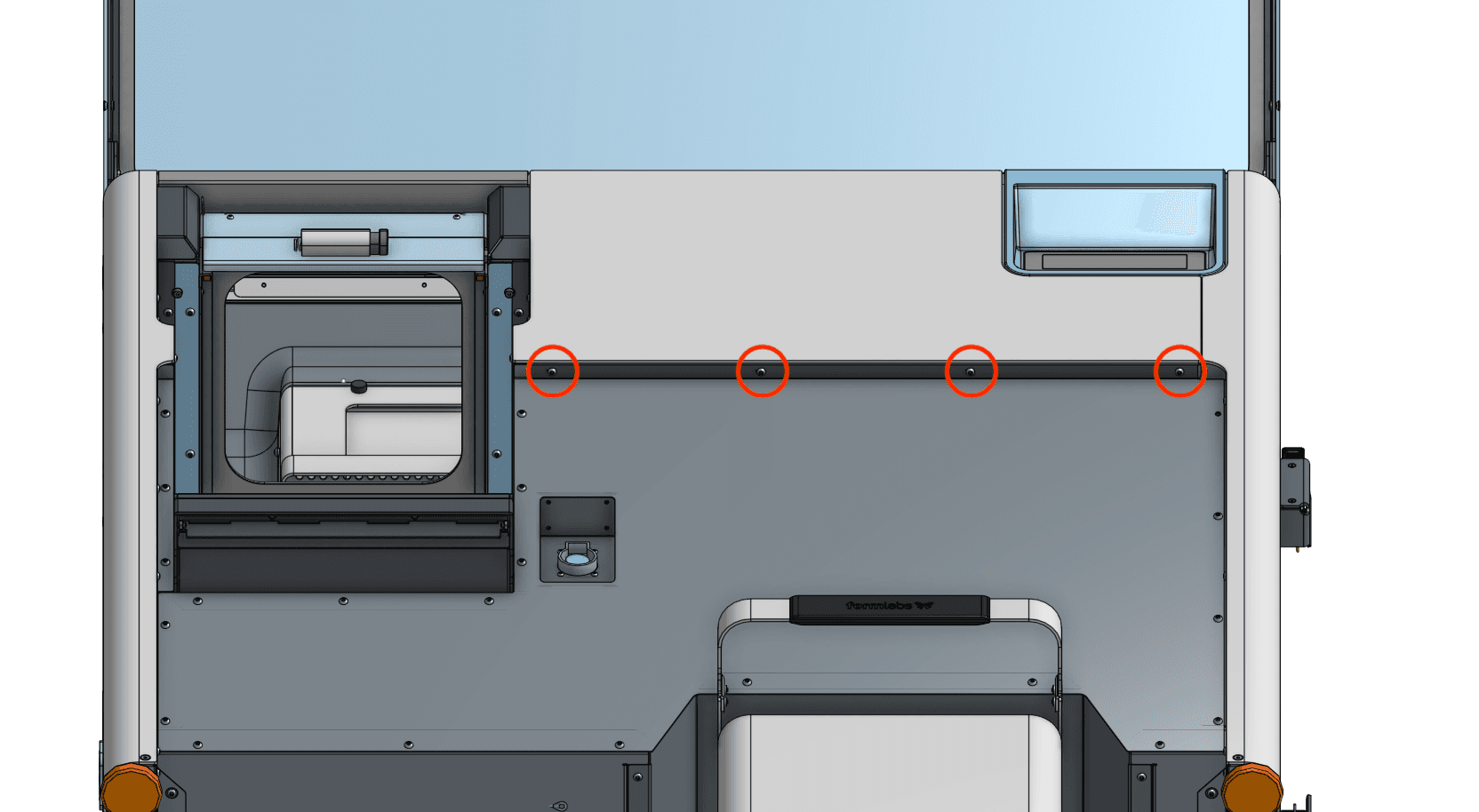

上部前面パネルの取り外し
概要:上部前面のエンクロージャパネルを取り外し、ドーザーアセンブリにアクセスします。

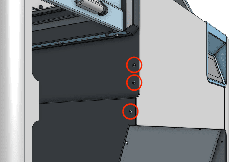

ステップ1:上部前面パネルの取り付けネジを外す
上部の前面パネルを取り外す
上部の前面パネルを取り外す
2.5mmの六角ドライバーを使用して、 8.0mmの黒色ネジ4本 上部前面の筐体パネルの縁の下にあるM4ボタンネジ。8.0mmの黒いネジ3本を取り外します。 同じパネルの左側からM4ボタンネジを取り外します。外したネジは脇に置いておきます。
ステップ2:上部前面の筐体パネルを取り外す
パネルを下にスライドさせ、Fuse Siftから取り外します。上部前面の筐体パネルを脇に置きます。

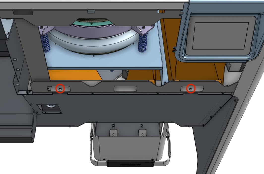

2.5mmの六角ドライバーを使用して、 8.0mmの黒いネジ18本 下部前面の筐体パネルをFuse Siftに固定しているM4ボタンヘッドネジ。Form 3B+の 2本のクロム8.0mm 下部パネルの上部を内側のフレームに固定しているM4ボタンネジ。パネルの下部を片手で支えながらネジを外し、パネルが落下しないようにします。20本のネジをすべて脇に置きます。

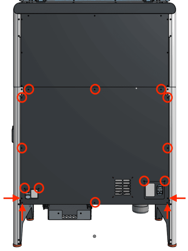

背面パネルの取り外し
概要:リアエンクロージャパネルをFuse Siftから取り外し、ドーザーアセンブリの背面にアクセスできるようにします。
ステップ1:背面パネルの取り付けネジを外す

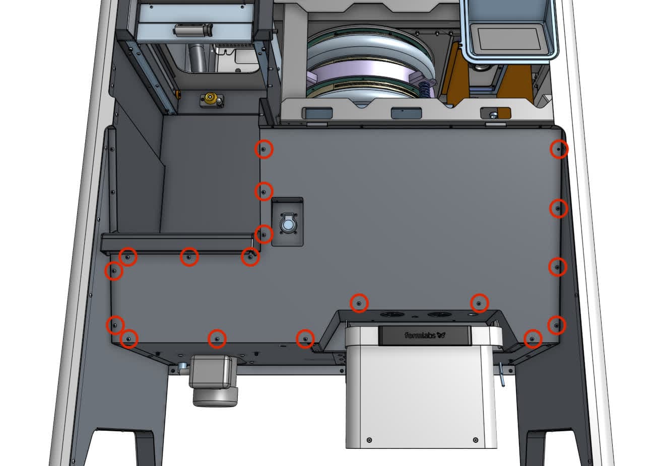

2.5mmの六角ドライバーを使用して、8.0mmの黒ネジ16本を取り外します。 背面パネルをFuse Siftに固定しているM4ネジ。外したネジは脇に置いておきます。
ステップ2:背面パネルを取り外す
背面パネルをFuse Siftから取り外し、脇に置いておきます。

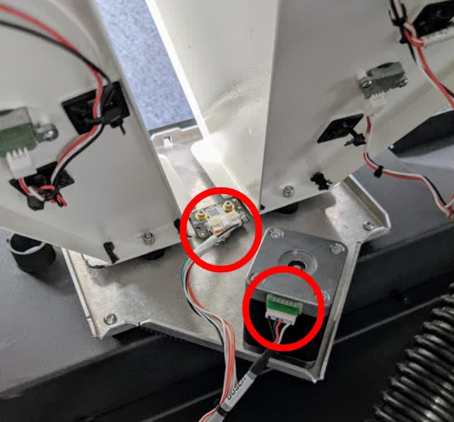

ステップ1:ドーザーのケーブルを外す

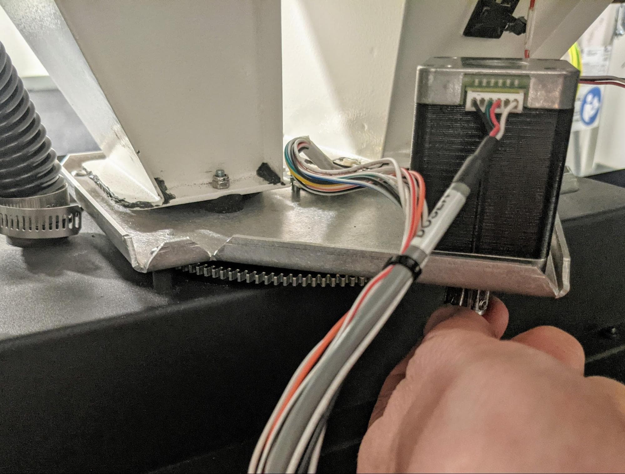

ドーザーアセンブリからドーザーモーターとエンコーダーのケーブルを外します。エンコーダケーブルにはロックタブが付いており、ケーブルを抜く前にタブを押し込む必要があります。ワイヤー自体ではなく、プラスチックのコネクタを引っ張るようにしてください。

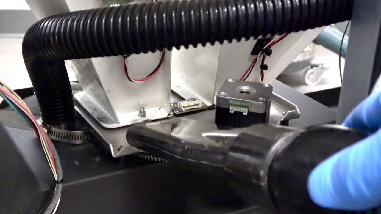

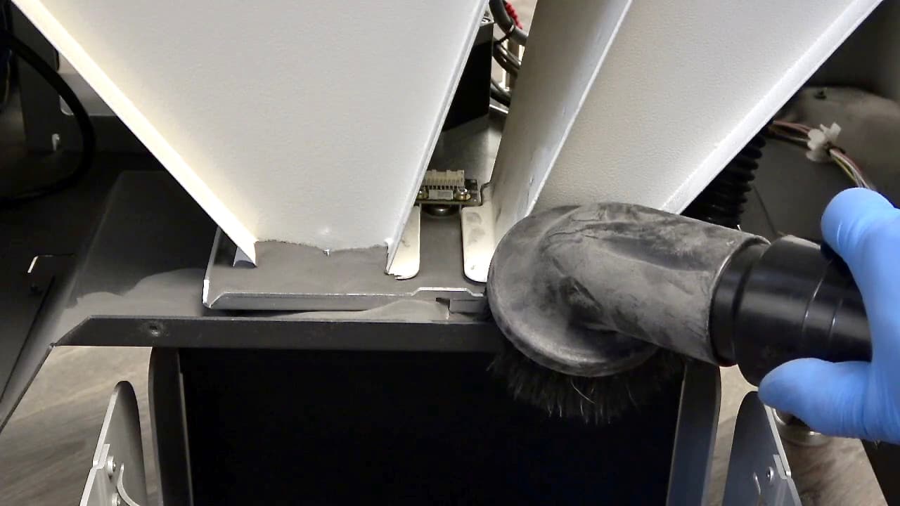

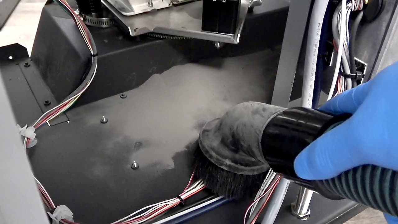

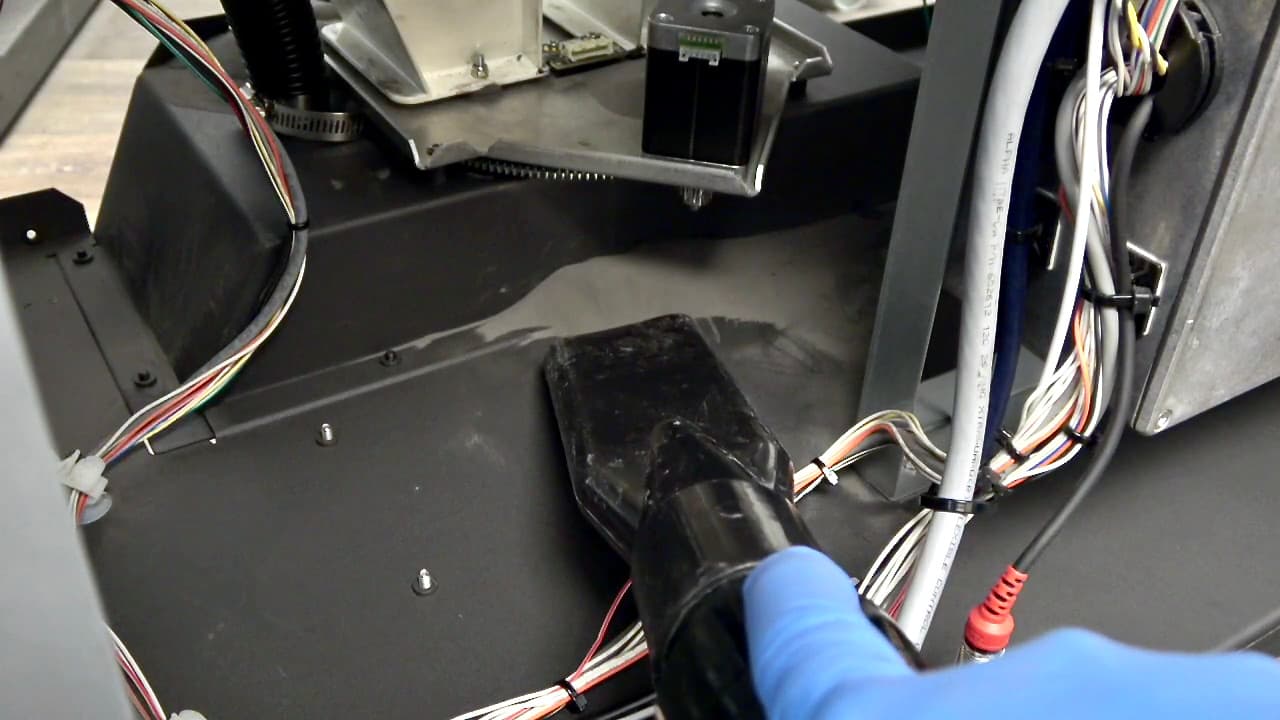

Fuse Siftからバキュームホースと電源ケーブルを外し、電源に接続します。ブラシツールを装着した真空装置を使って、ドーザーアセンブリの背面周辺に付着しているパウダーを吸い取ります。
ドーザーアセンブリ周辺のパウダーを吸引する

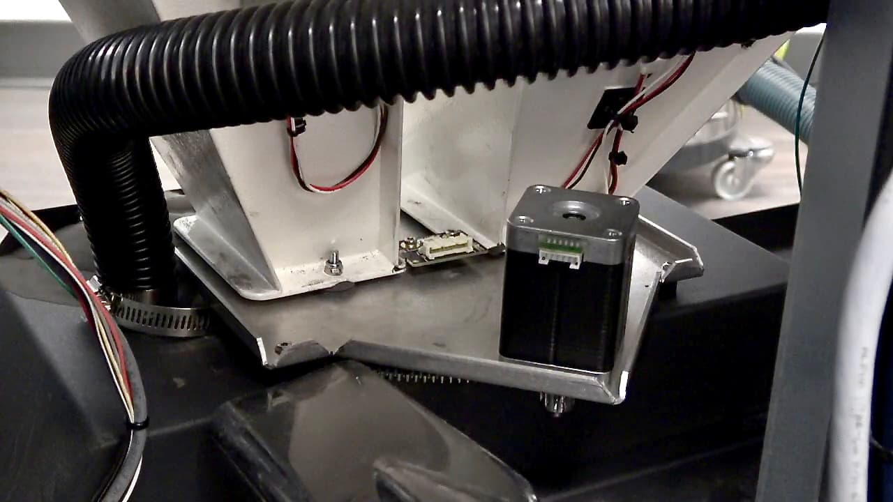

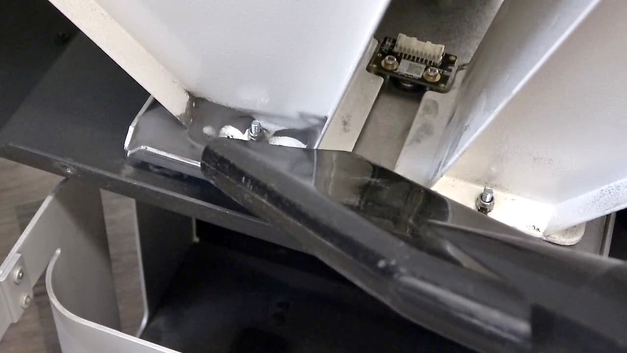

Fuse Siftの背面にあるドーザーアセンブリとホッパーベースの間に堆積したパウダーを吸引するには、隙間ノズルに切り替えます。ドーザーモーターの真下にあるパウダーの堆積物や、ドーザーギアとドーザーアセンブリベースの間にある堆積物を真空で吸い取ります。
ドーザーアセンブリの背面と側面にパウダーが残っていないか目視で確認し、必要に応じてクリーニングを続けます。

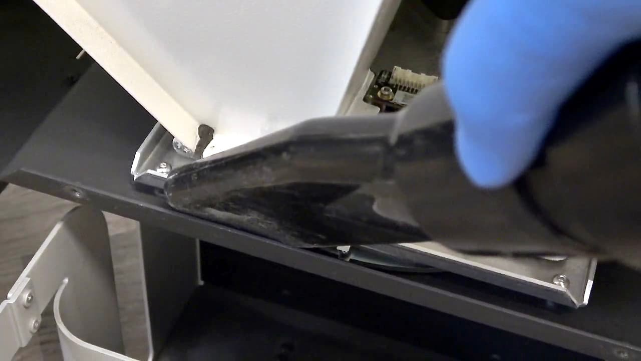

Fuse Siftの前面に移動します。ブラシツールに戻し、ドーザーアセンブリ前面に付着しているパウダーを吸引します。
ドーザーアセンブリとホッパーベースの間や、ドーザーギアとドーザーアセンブリベースの間に溜まった粉末を吸い取るには、隙間ノズルに切り替えます。
ドーザーアセンブリの前面と側面にパウダーが残っていないか目視で確認し、必要に応じてクリーニングを続けます。

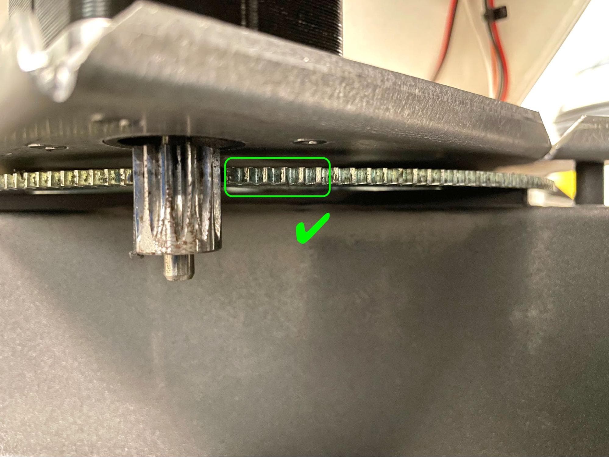

ドーザーギアの歯の点検
概要:ドーザーギアの歯にパウダーが溜まっていないか点検し、必要に応じて清掃します。
ステップ 1:ドーザーのギアの歯を点検する
ドーザーギアの歯の噛み合わせを確認する
ドーザーギアの歯の噛み合わせを確認する

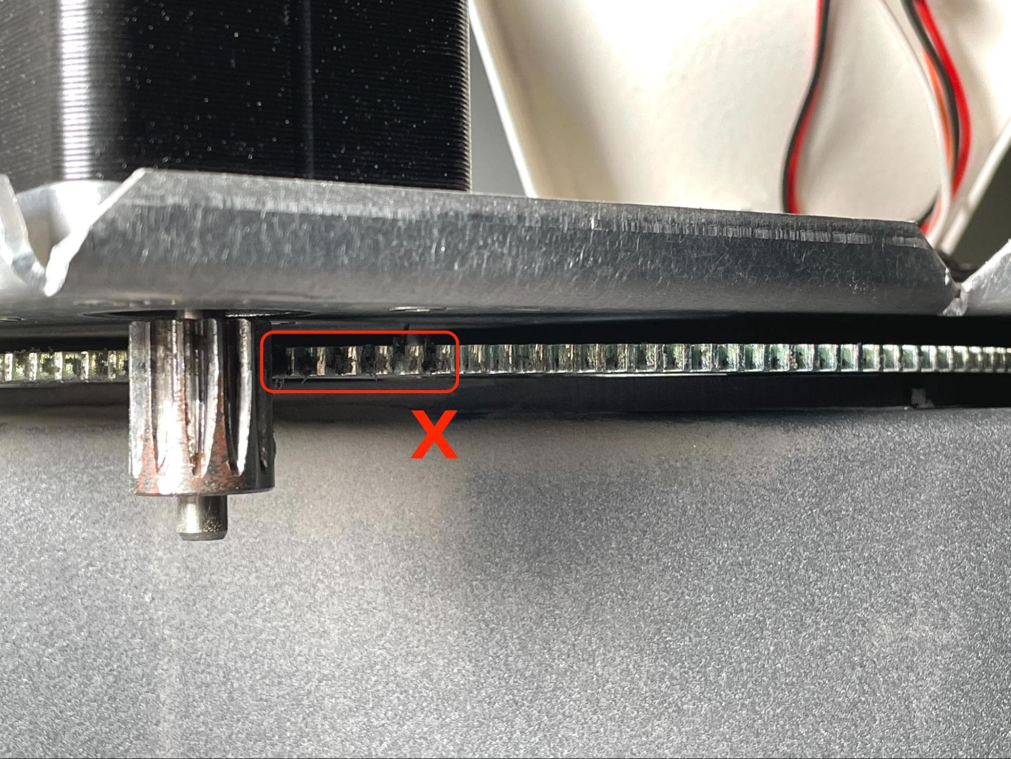

懐中電灯を使って、ドーザーモーターに最も近いドーザーギアの歯を目視で点検します。上記の画像は、 清掃 & 閉塞 歯列モーターギアの表面に錆が発生するのは通常の現象で、酸化が表面下まで進行していない限り無視しても問題ありません。
ドーザーのギアの歯がきれいな場合は、ステップ52に進んでください。それ以外の場合は、そのまま継続してください。

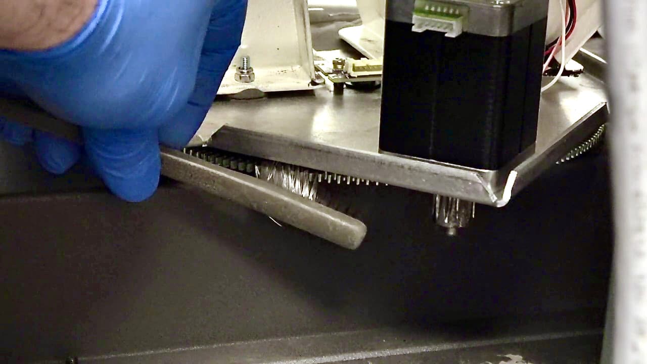

ステップ 2:ドーザーギアの歯を清掃する
真鍮製のワイヤーブラシまたは金属製のピックを使って、ドーザーギアの歯に付着しているパウダーフレークを取り除きます。
ステップ 3:ドーザーギアの歯に付着したパウダーを吸引する
ドーザーギアの歯から取り除いたパウダーフレークや破片を、真空装置と隙間ノズルで吸い取ります。

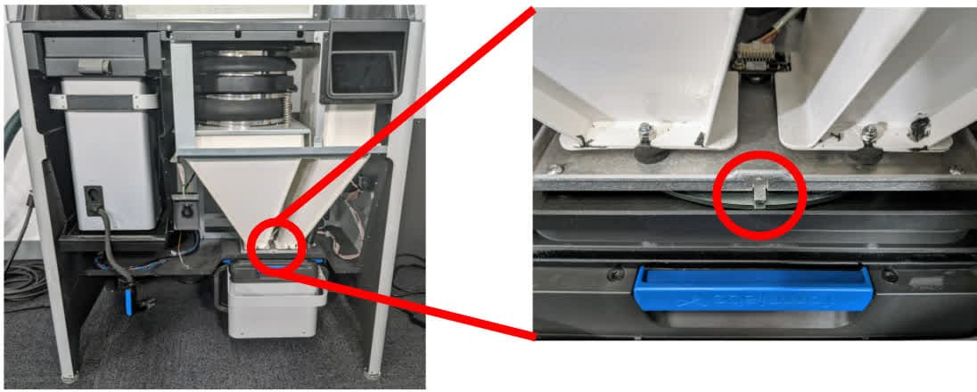

ステップ5:ドーザーギアのアライメントタブの位置を確認する
ドーザーの位置を確認する
Fuse Siftの前面から、2つのホッパーの間にあるドーザーギアのアライメントタブの位置を確認します。
ステップ6:アライメントタブを確認する
ドーザーの位置を確認する
ドーザーの位置を確認する

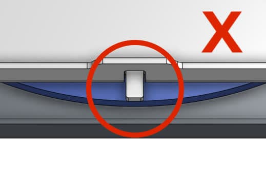

ドーザーギアのタブとトッププレートのタブが合っていることを確認します。合っていない場合は、ドーザーアセンブリ後部のモーターギアを手で回し、タブが合う位置まで調整します。ドーザーギアに指を挟まないようにご注意ください。
ドーザーの位置を確認する
ステップ5:ドーザーアセンブリのケーブルを再接続する
ドーザーのモーターとエンコーダーのケーブルをドーザーアセンブリに接続します。エンコーダケーブルのロックタブがカチッと音を立てて所定の位置に収まっていることを確認します。

背面パネルの再装着
概要:ドーザーアセンブリのクリーニング後、背面パネルを取り付けて固定します。
ステップ1:背面パネル固定用ネジを準備する
リアパネルをFuse Siftに固定している16本の黒い8.0mmのM4ボタンネジのそれぞれに、Loctite 243または同様のネジロック剤を少量塗布します。
ステップ2:背面パネルを取り付ける
背面パネルをFuse Siftに取り付けます。
ステップ3:背面パネルを固定する
8.0mmのM4ボタンネジを、背面パネルの16個のネジ穴にそれぞれ1本ずつねじ込みます。2.5mm六角ドライバーを使用し、しっかりと締め付けます。

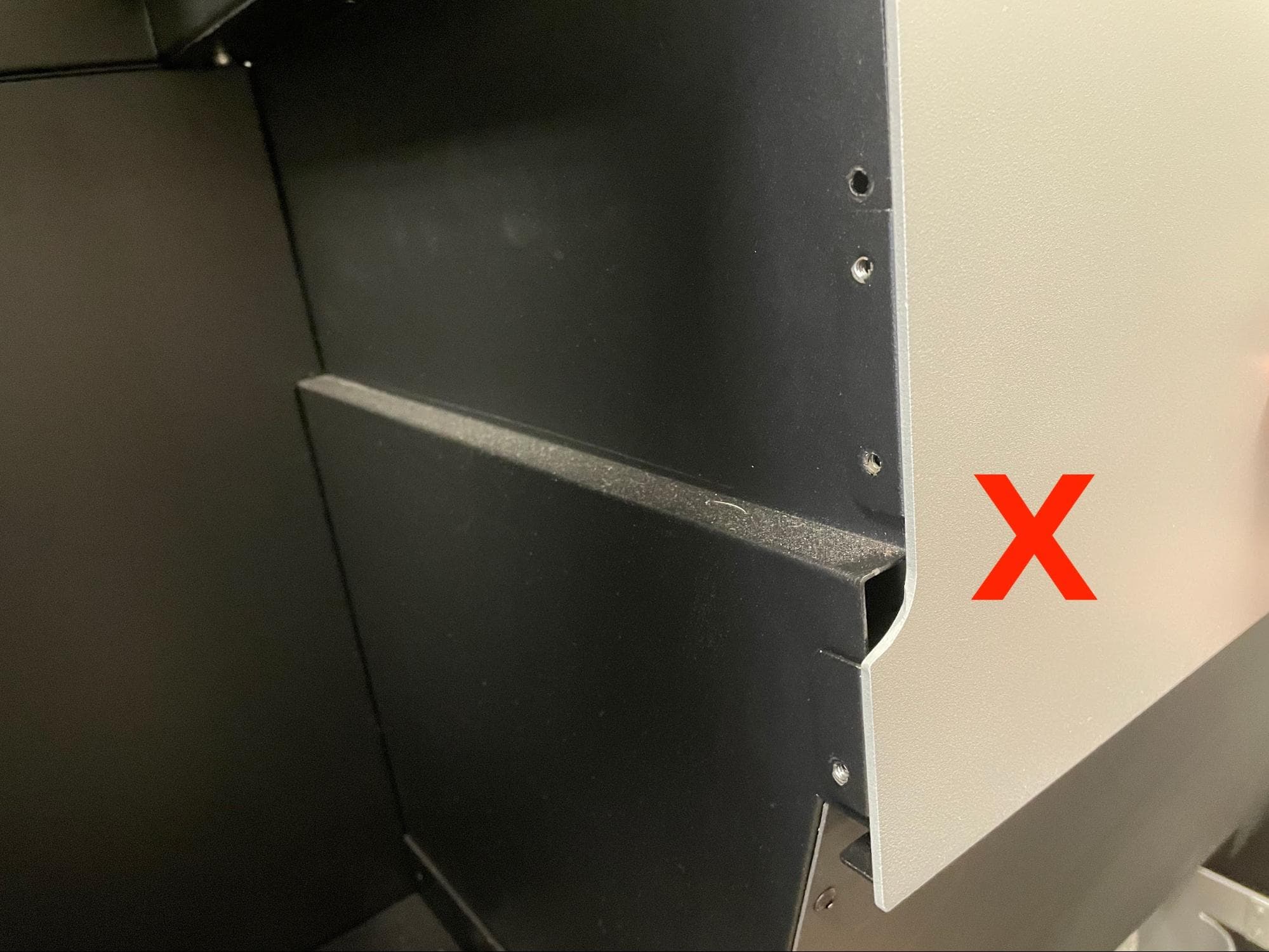

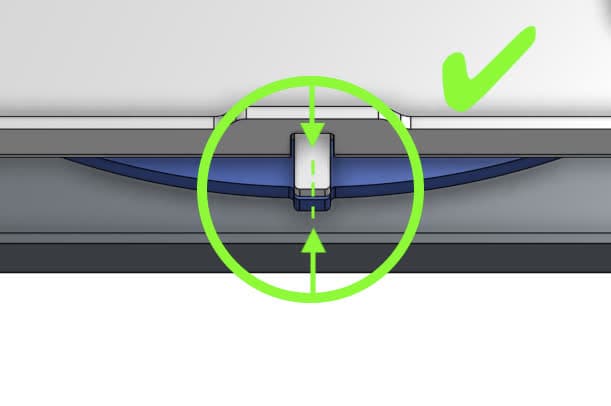

上部前面の筐体パネルを再装着する
概要:下部の前面パネルを再装着した後、上部の前面パネルを再装着します。
ステップ1:上部前面パネルの位置を合わせる
上部前面の筐体パネルを交換する
上部前面の筐体パネルを交換する
上部前面の筐体パネルを交換する
上部前面の筐体パネルを交換する

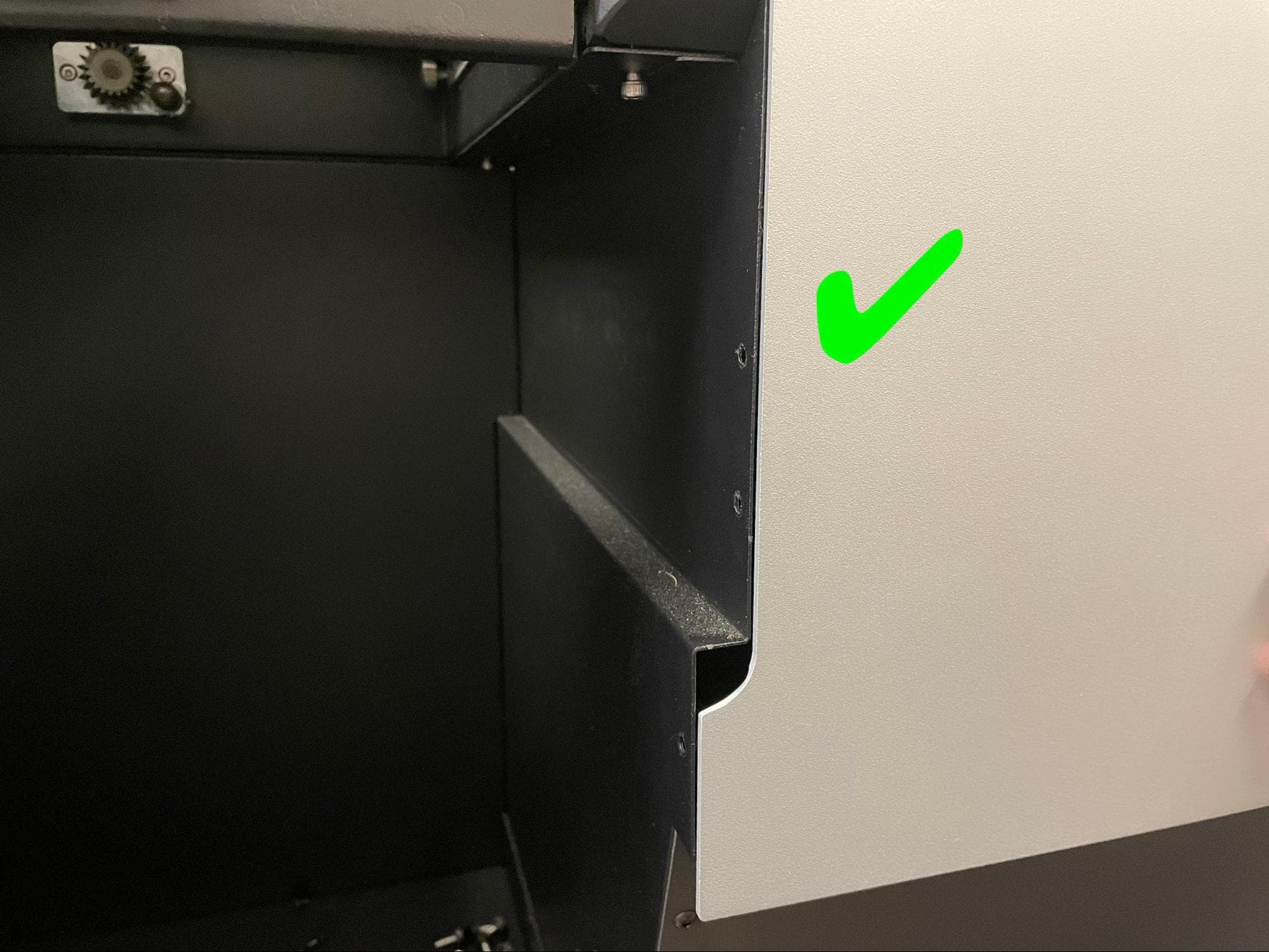

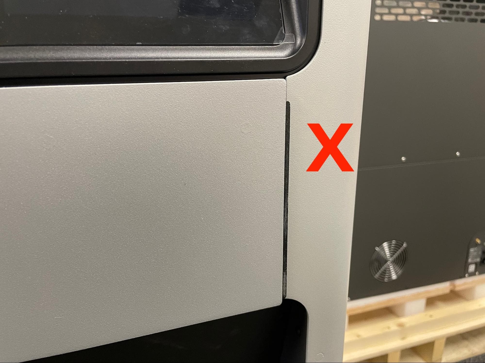

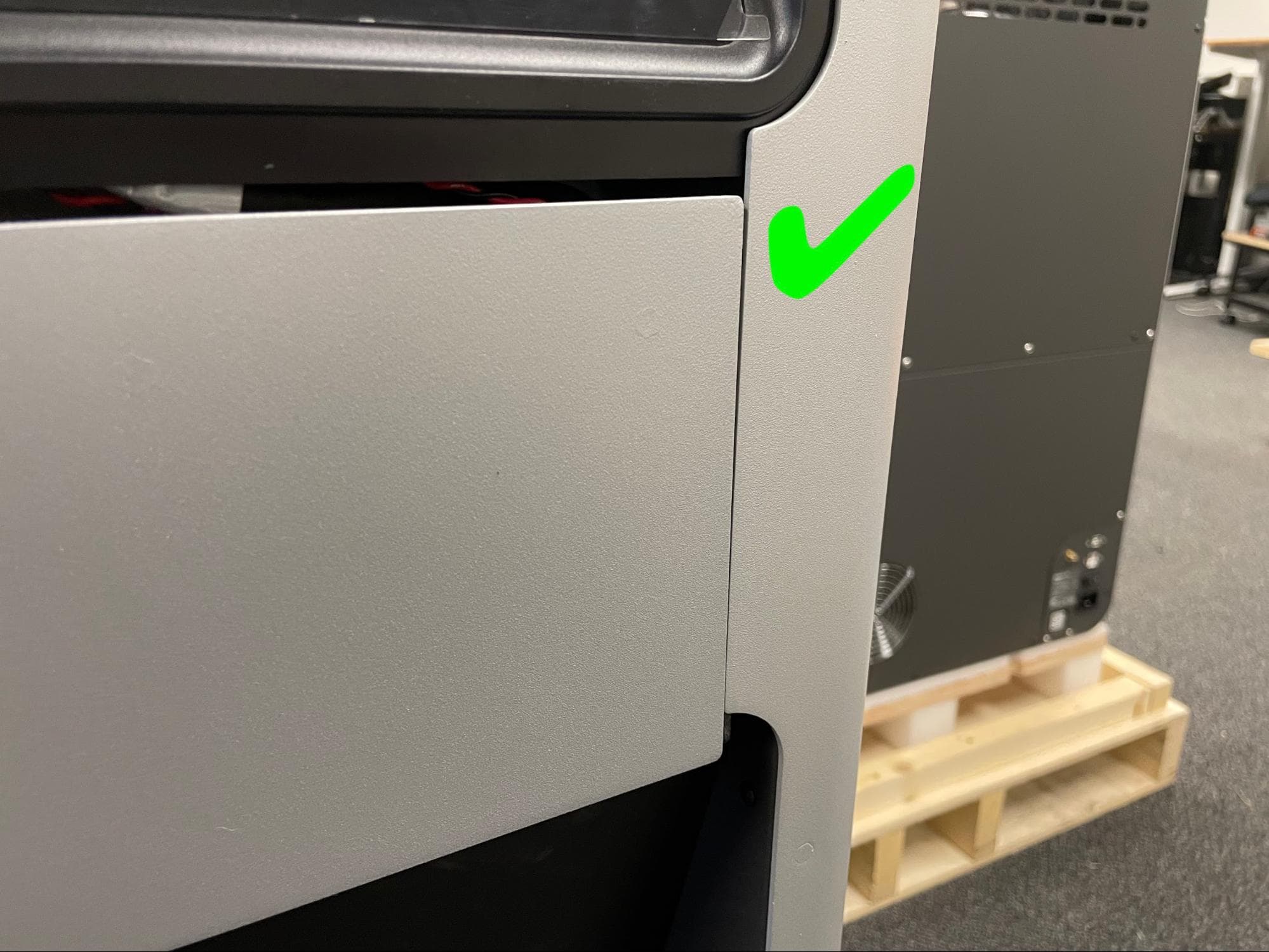

上部前面の筐体パネルを、パネル右側の黒いタブとパネル左側の2つの黒いフランジが見えないように合わせます。 まず、右側の小さいタブを合わせます。

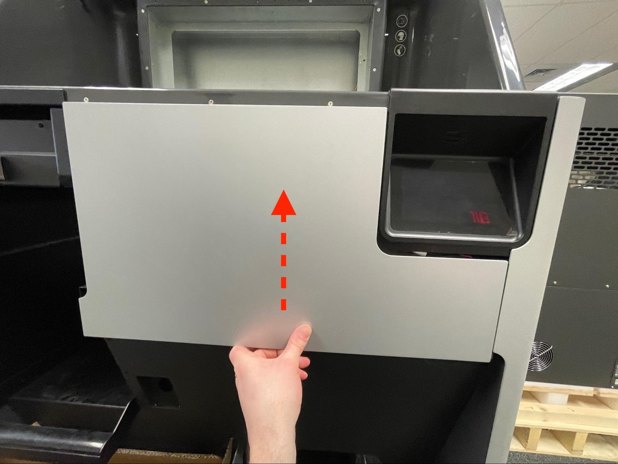

ステップ2:上部前面パネルを取り付ける
パネルを上にスライドさせ、所定の位置にロックします。パネルは、ぶつかったり、叩かれたりすると倒れることがありますのでご注意ください。

ステップ3:上部前面パネルを固定する
上部前面の筐体パネルを交換する
上部前面の筐体パネルを交換する
上部前面の筐体パネルをFuse Siftに固定している8.0mmのM4ボタンヘッドネジ(黒)7本のそれぞれに、Loctite 243または同等のネジロック剤を少量塗布します。パネルの7つのネジ穴にそれぞれネジを1本ずつねじ込みます。2.5 mm六角ドライバーを使用し、奥まで締め付けます。
