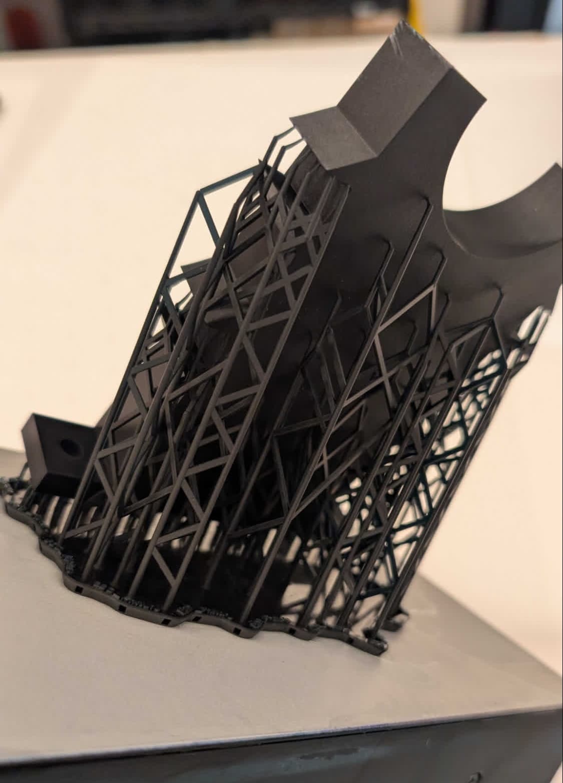

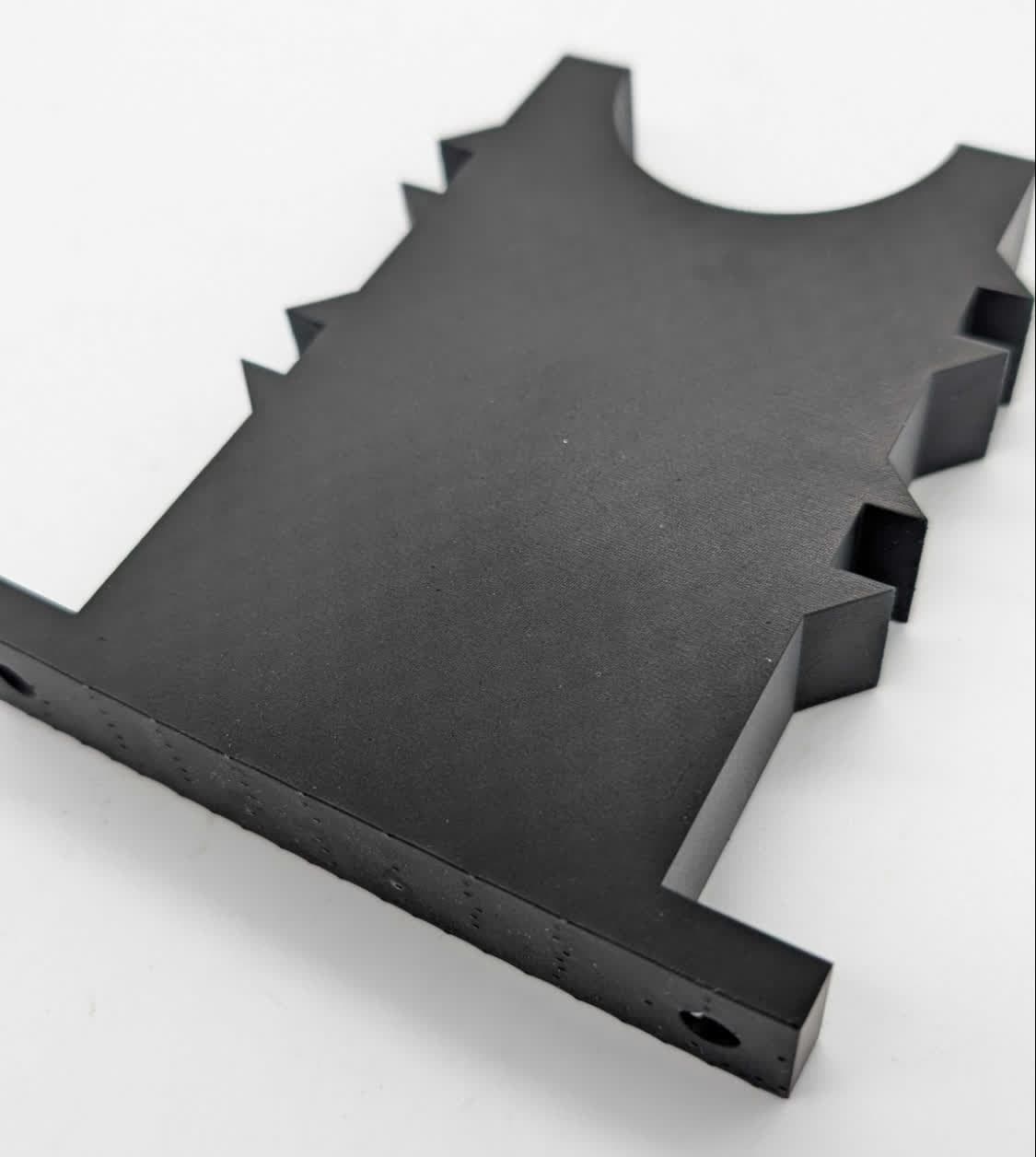

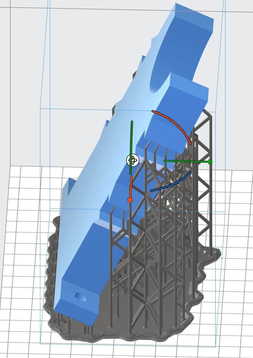

平らでシンプルなテストモデルで造形設定を開発することは、初期の問題を解決し、新しい積層ピッチで造形するのに役立ちますが、モデルにはオーバーハング、大きな面積、サポート、細かいフィーチャーなど、造形に複雑さをもたらす可能性のあるフィーチャーが含まれている場合があります。カスタム造形設定を最初に検証した後は、より複雑な造形を継続的に監視してください。この例では、腕時計のクリップから大きなブラケットに移行しています。このブラケットはサポート材が必要で、標準の100ミクロンの造形設定を使用した場合、造形に約5時間かかります。積層ピッチを150ミクロンに増やすことで、造形時間を4時間に短縮することができます。上記のパラメータでブラケットの造形に成功しました。モデルが大きく異なる場合は、追加のチューニングが必要になる場合があります。
PreFormで表示されるESD Resinの造形品
ESD Resinで造形したパーツ(積層ピッチ150ミクロン)
ESD Resinで造形したパーツ(積層ピッチ150ミクロン、サポート材除去済み)

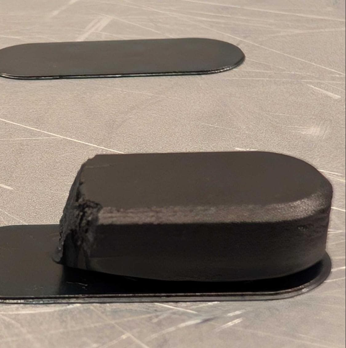

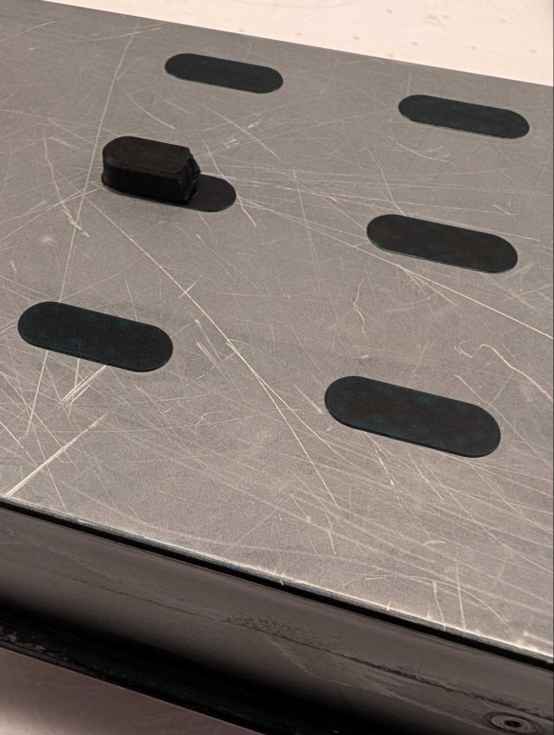

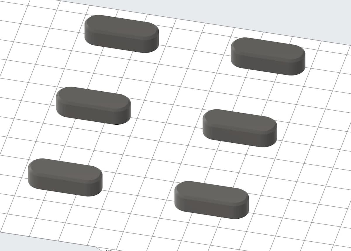

最初のテスト造形は、上記の150μmの例と同じです。ここでは、ほとんどのプリントが失敗し、1つを除くすべてのブロックが最初の数層の後に失敗しています。
失敗したESD Resinの造形品のセット
部分的に造形されたESD Resin製のパーツ
この問題を解決するには、以下の手順を実行してください。

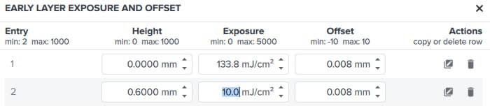

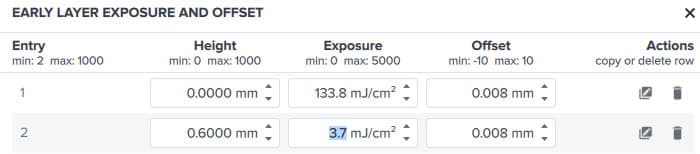

  1. ビルドプラットフォームに正常に固着した材料の厚みを測定します。これにより、初期層の露光(0.6mmで終了)からの移行時や初期層のスクイッシュからの移行時に問題があるかどうかを判別することができます。

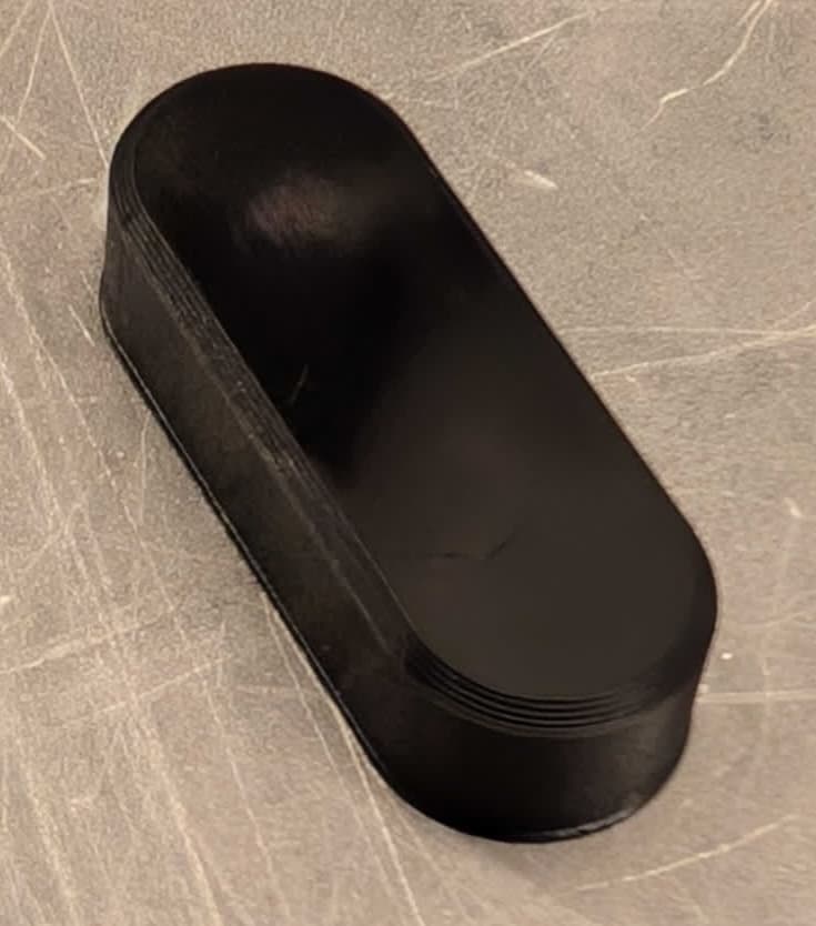

  2. 結果に基づいて、Print Settings Editor(造形設定エディタ)で初期レイヤーのパラメータを調整します。ここでは、パーツはほぼ0.6mmで失敗しており、その高さでのExposure値が低すぎることを意味しています。この例では、2番目のEarly Layer Exposure and Offset(初期レイヤー露光量とオフセット)のエントリの露光量を18.4 mJ/cm2から3.7 mJ/cm2に減らしました。10mJ/cm2に戻すと、6つのパーツすべてを問題なく造形できました。
    1. または、Height(高さ)の値を大きくします。PreFormは、Early Layer Exposure(初期レイヤー露光量)とOffset(オフセット)配列のエントリ間を線形補間するため、これにより連続する初期レイヤー間の露光量の変化がより緩やかになります。
初期レイヤー露光時間とオフセットの配列(初回テストプリント前)
1回目のテストプリント後に調整された初期レイヤー露光時間とオフセットの配列
テストプリント前の初期レイヤー露光量とオフセットの配列
テストプリント後に調整された初期レイヤー露光量とオフセットの配列

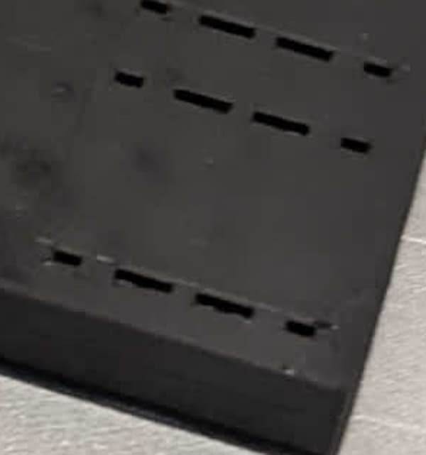

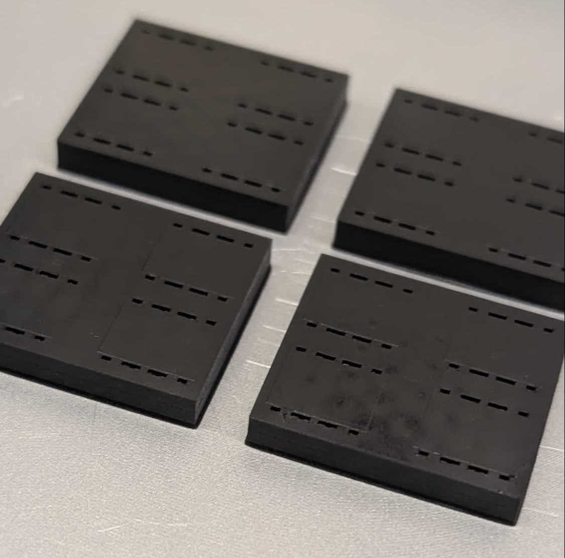

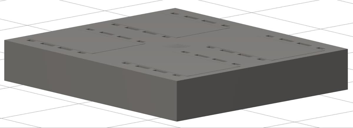

テスト用の造形品が無事にプリントできたら、積層ピッチの薄さを活かして、より機能的なパーツをプリントすることができます。例えば、下のパーツは小規模な生産ラインで繊細な集積回路(IC)を保持するための治具で、ICを支える20ミクロンのパッドと、中央に10ミクロンの段差で作られた位置決め機能が含まれています。
ESDレジンの造形品(積層ピッチ10ミクロン)
このパーツは造形に成功し、上記のような細かい垂直のディテールが再現されています。レイヤーの厚みを薄くしてもX/Y軸の解像度は向上しないため、ビルドプラットフォームと同じ平面上にあるフィーチャーは、50ミクロンで必要とされる公差やサイズとほぼ同じである必要があります。
ESD Resinで10ミクロンの積層ピッチで造形したパーツ

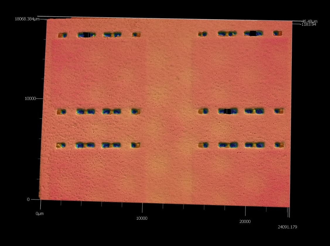

このプリントの細かい垂直方向の特徴をより鮮明に見るには、こちらのプロフィロメーターのスキャンをご覧ください。20ミクロンのパッドは、造形品の表面の濃い赤色の部分です。Form 4 Light Processing Unitのリリーステクスチャも、表面全体に点在する薄い黄色の点として確認できます。積層ピッチが小さくなるほど、レイヤーの大部分を占めるようになります。
積層ピッチ10ミクロンで造形したESDレジン製の造形品の表面粗さ測定結果
