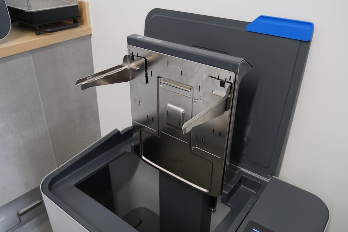

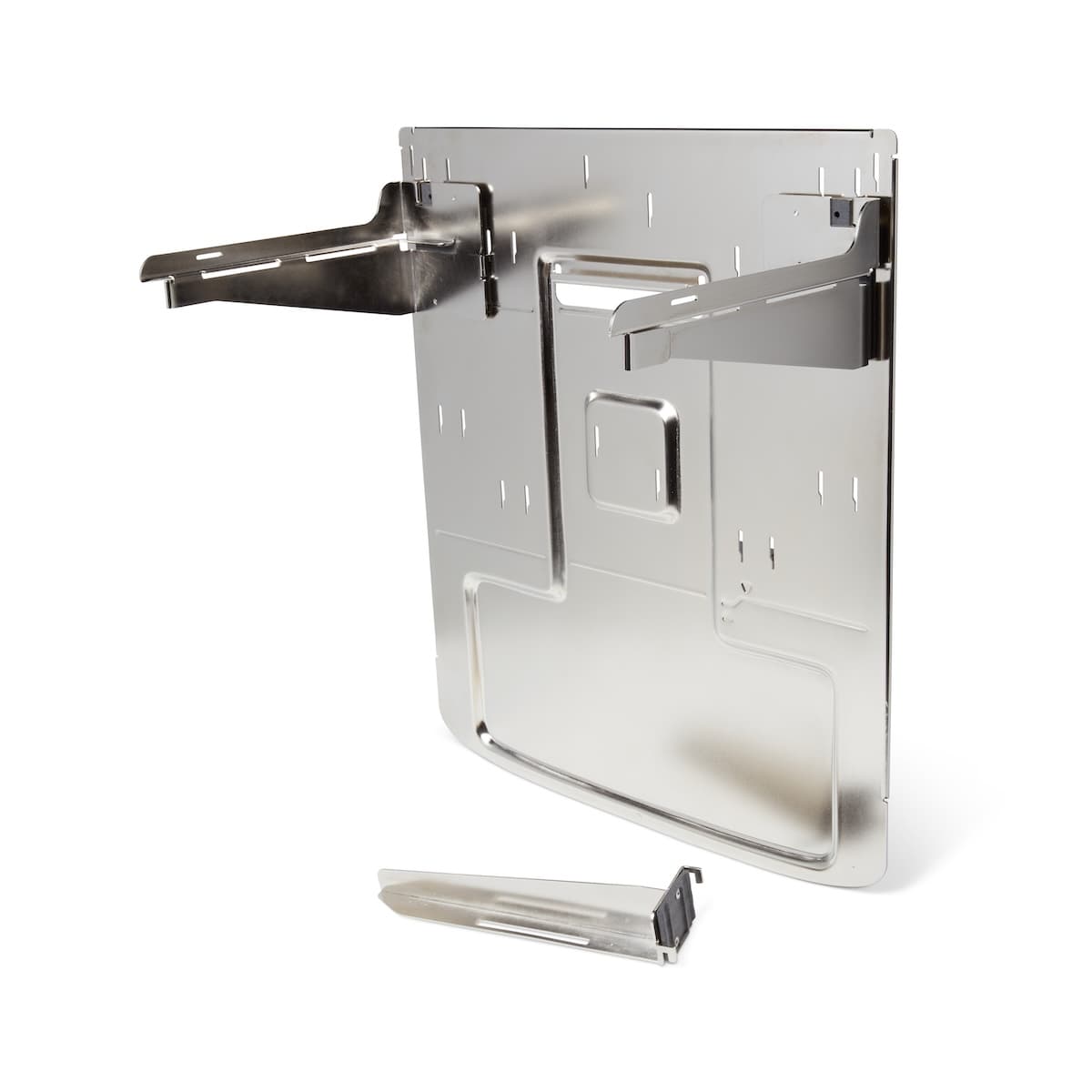

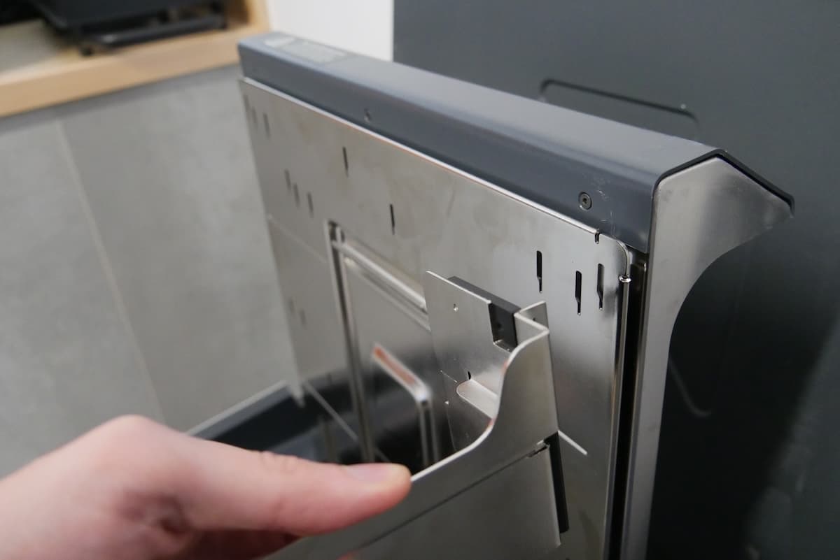

  1. Universal Build Platform Adapterとプラットフォームマウントアームをパッケージから取り出します。バスケットマウントが手前になるようにアダプターの向きを調整します。
  2. バスケットマウントの下の交換用プラットフォームマウントを握ります。プラットフォームマウント背面の支柱をForm Wash Lエレベーターのスロットに合わせます。
Installing the Universal Build Platform Adapter
  1. スロットの上部に支柱を挿入し、押し下げて固定します。

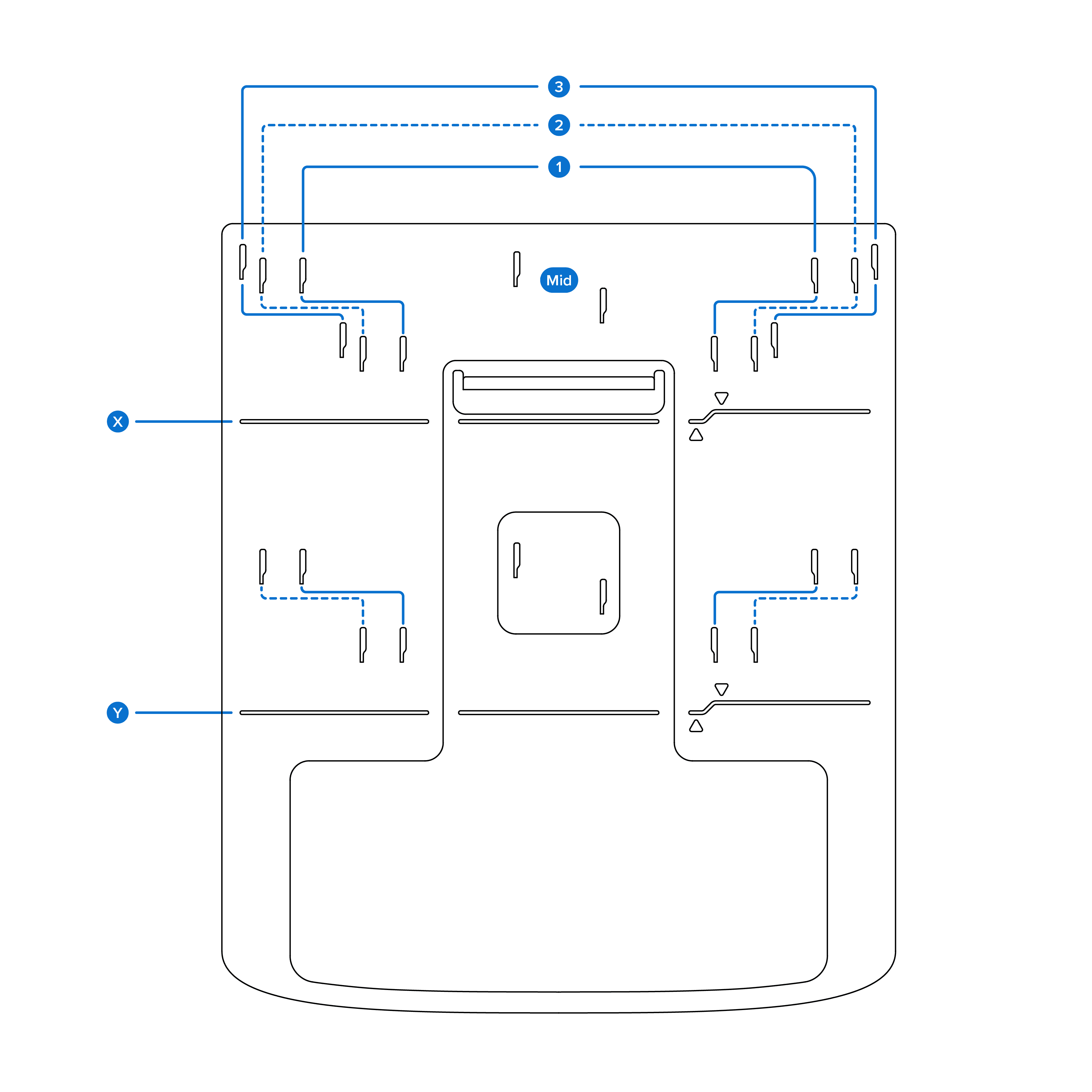

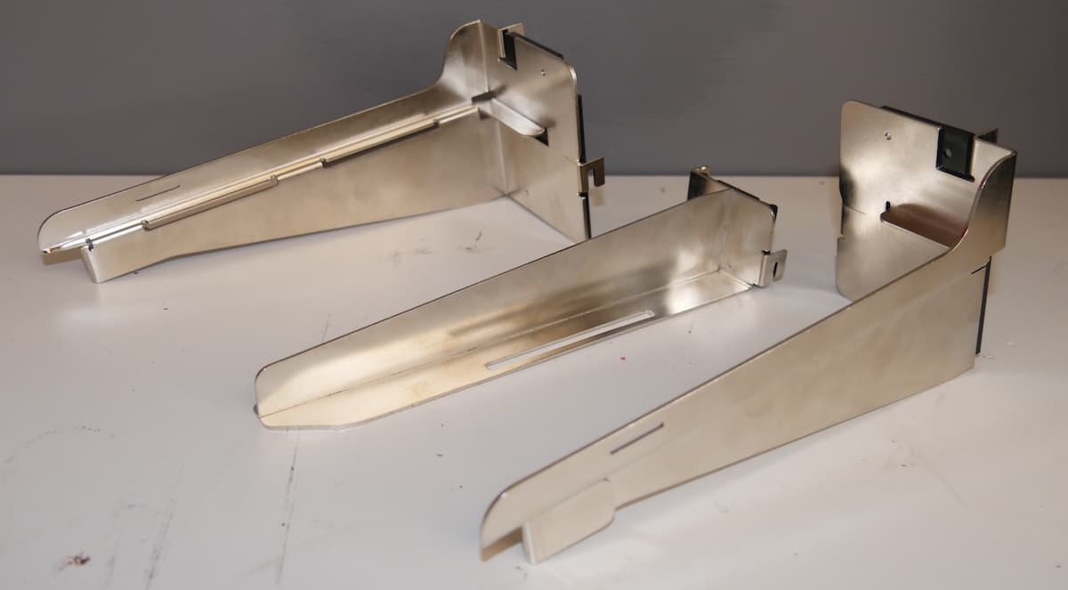

Universal Build Platform Adapterには、ビルドプラットフォームマウントアームを取り付けるための複数のスロットがあります。左、右、中央の3本のアームが付属しています。左右のアームは、下図で1、2、3と書かれた外側の位置にはめ込みます。Form 2、Form 3、Form 4用ビルドプラットフォームを2台同時に洗浄できるように中央のアームを取り付けます。
ビルドプラットフォームマウントアーム(左、中央、右)
左から:左、中央、右のビルドプラットフォームマウントアーム
上側のアーム(下図でXと表示)はForm Wash Lが溶剤で満杯の状態に、下側のアーム(下図でYと表示)はForm Wash Lの半分の約20Lまで溶剤が補充されている場合の状態に対応します。
Universal Build Platform Adapterのビルドプラットフォームアームポジション
プリンタビルドプラットフォーム左/右プラットフォームアームの位置中央アームの装着

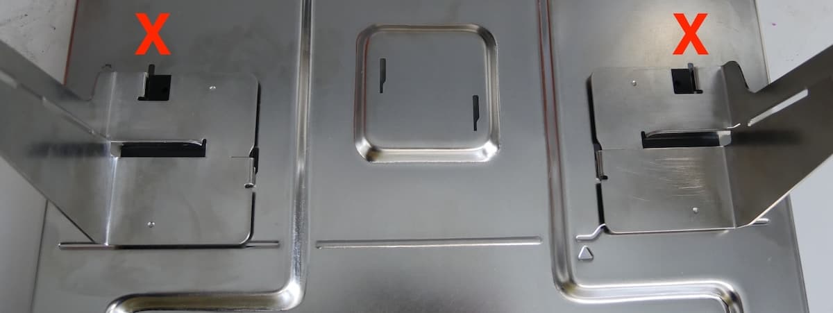

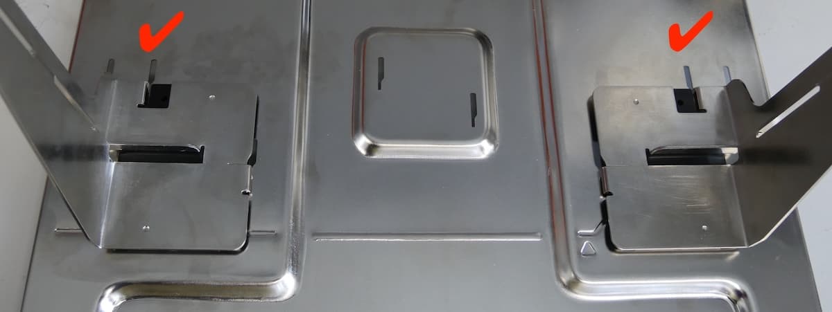

  1. ビルドプラットフォームマウントアームがスロットに完全に挿入されていることを確認します。アームが完全に挿入されると、スロットの広い部分がアームの上に完全に見えるようになります。
ビルドプラットフォームマウントアームが正しく取り付けられていない
ビルドプラットフォームが正しく取り付けられている
