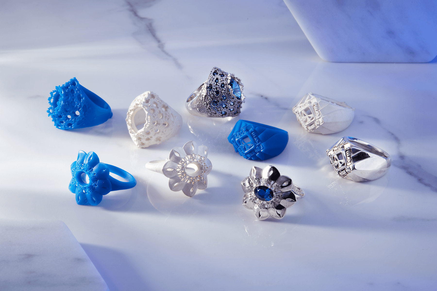

Castable Wax Resin(左)およびCastable Resin(右)でプリントした指輪

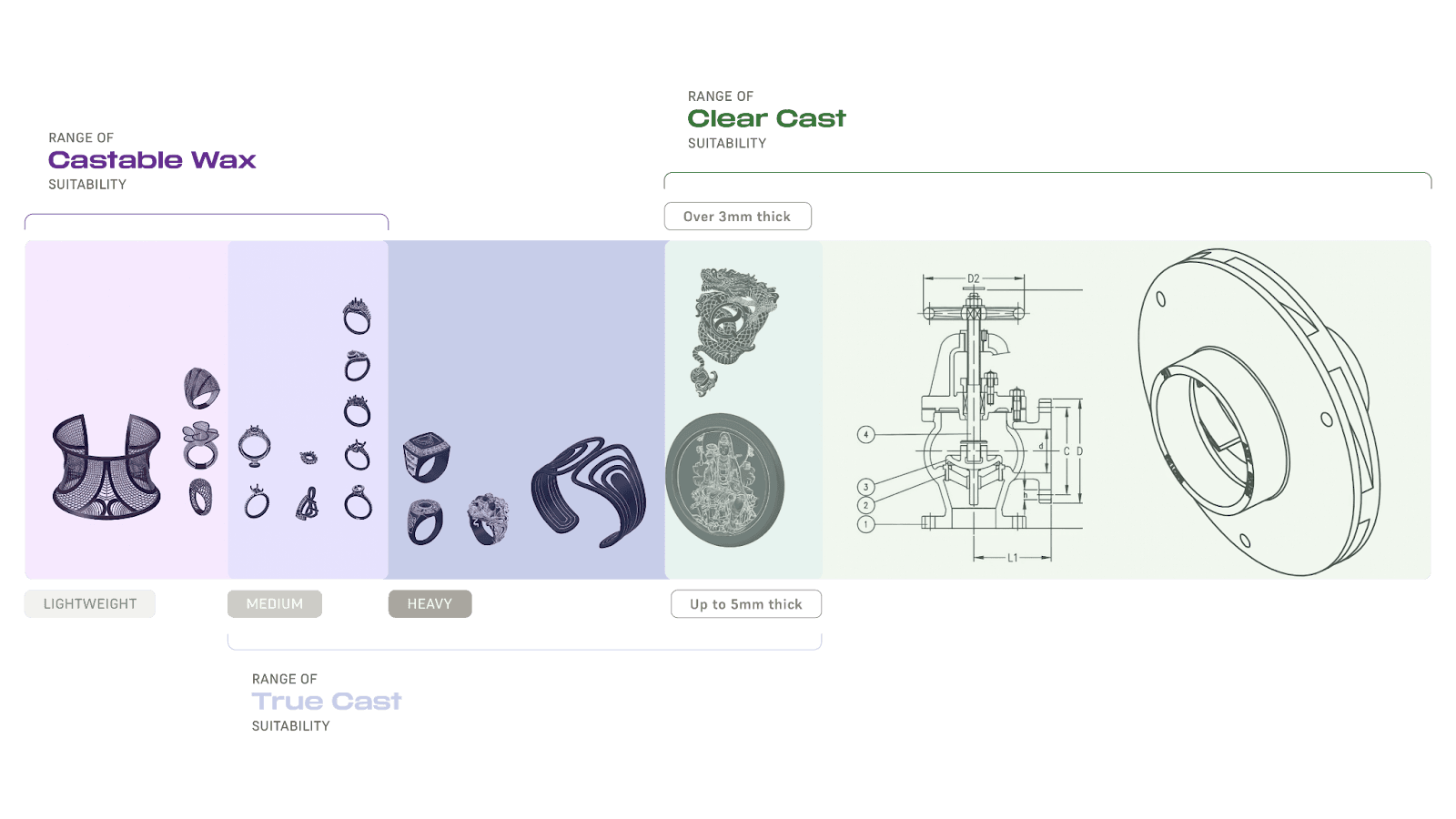

鋳造用のレジンを選択する際は、各材料の鋳造特性を考慮する必要があります。小型のパーツや線条細工については、Castable Waxレジンをご使用ください。中程度から重量のあるジュエリーや小型のエンジニアリング用部品には、True Castレジンをお使いください。より大きなインベストメント鋳造には、Clear Castレジンをご使用ください。
Formlabsの鋳造用レジンの適合範囲

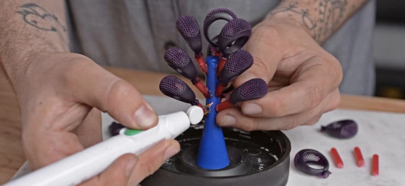

後処理したパーツを粘り気のあるスプルーワックスでメインのスプルーツリーに繋げます。ワックスを溶かして、各プリントパターンとフィードスプルー(上記のCastable Wax Resin V1でプリント)との間に滑らかな接合部を作ります。
メインのスプルーや大きなフィード部分には、ワックススプルーを使用します。メインのスプルーからモデルの微細なディテールまでを結ぶフィード用スプルーをモデルの一部として設計し、プリントします。

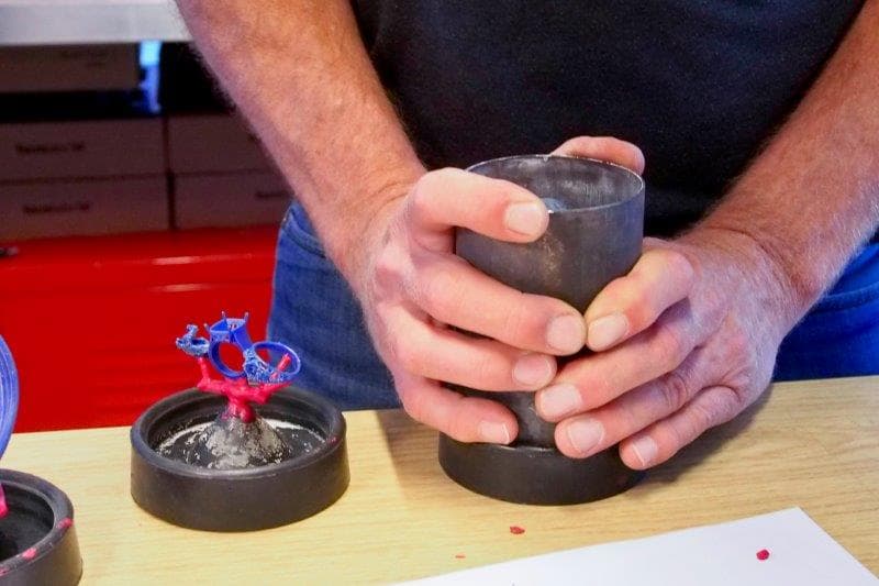

ステップ1:鋳型を取り付ける
スプルーのベースに鋳造用フラスコを付けます。穴の開いたフラスコを使用する場合は、インベストメントがその穴から漏れないように透明の梱包用ガムテープで全体を包んでください。
スプルーのベースに鋳造用フラスコを取り付ける

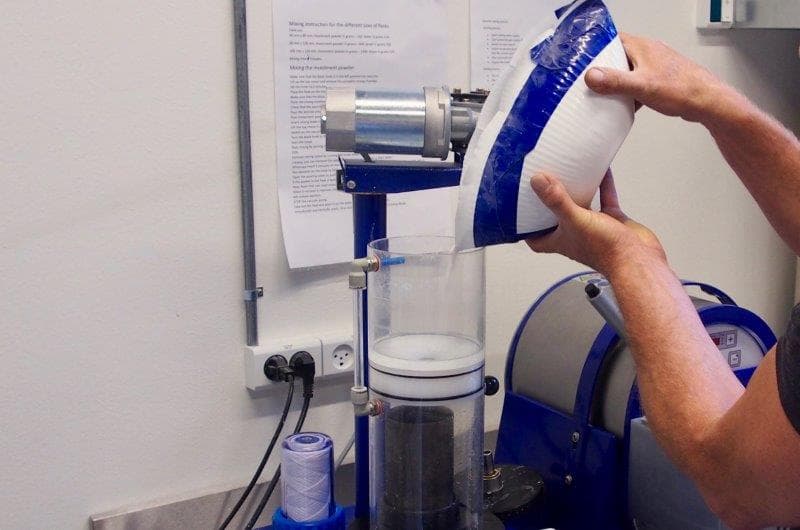

ステップ2:埋没材を混ぜる
インベストメントを、製造元の取扱説明書に記載された指示に従って、混ぜ合わせます。パウダーが完全に湿るようになるまでゆっくりと混ぜまず。
インベストメントを混ぜる

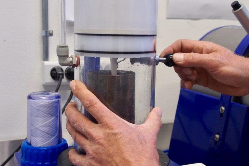

ステップ4:脱気
製造元の指示に従って、ガス抜きします。鋳造物に空気の泡ができないように、真空状態を可能な限り保ちます。
製造元の指示に従って、ガス抜きします

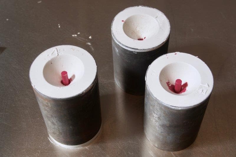

ステップ5:フラスコを2~6時間放置する
フラスコからゴム製スプルーベースを慎重に取り外し、振動のない環境で2~6時間放置します。インベストメントの製造元による安全に関する推奨事項に従ってください。Formlabsでは、防塵マスクや呼吸器の着用を推奨しています。

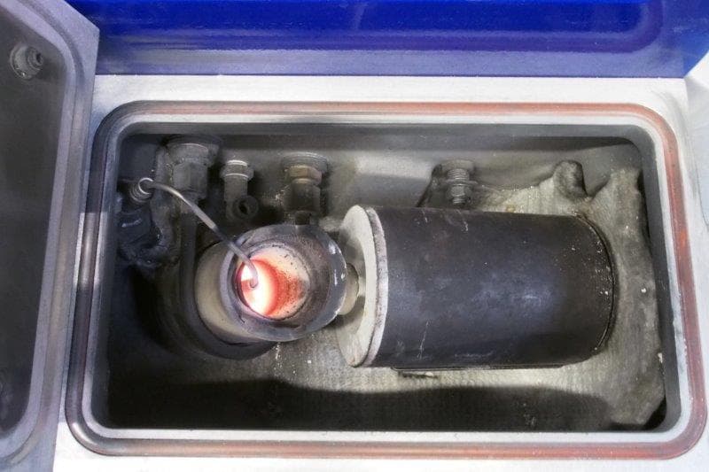

金属がインベストメントに注がれ、鋳造をしている写真
鋳型を炉と鋳物から取り出します。遠心鋳造または真空鋳造プロセスにすることができれば、鋳型の充填をより早く完了させることができます。Neutec J2R(米国)およびIndutherm MCシリーズ(EU)などの遠心鋳造機または真空鋳造機は、使用が簡単で、高度にコントロール可能です。

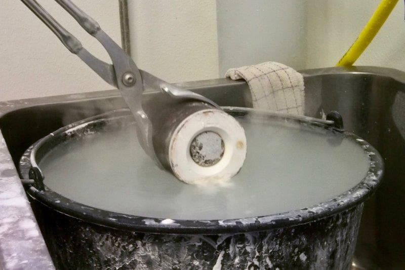

鋳造後の焼入れ
フラスコを急冷して剥がし、鋳造したパーツの後処理を行ってください。
