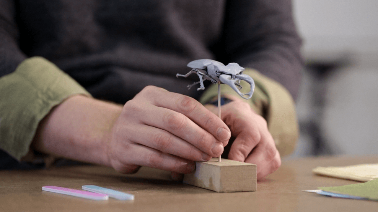

ステップ1:下塗りした造形品を取り付ける
目立たない場所に下穴を開け、下塗りしたパーツを細いダボに取り付けます。ダボを木片に差し込みます。

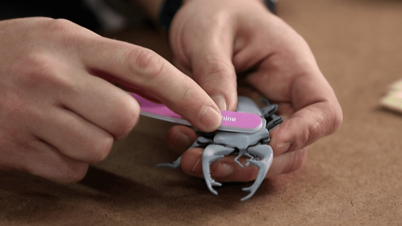

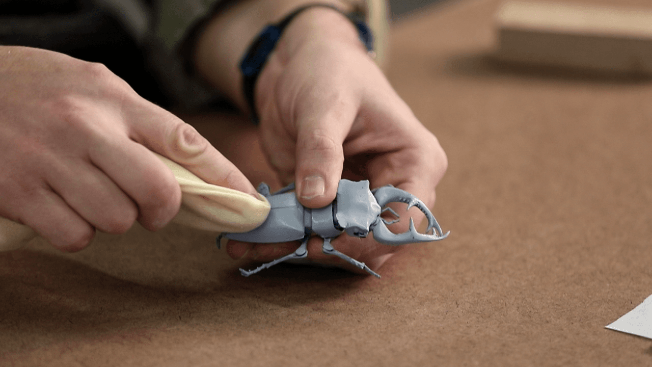

ステップ2:表面を研磨する
爪磨きスティックの「バフ」側で表面を優しく磨き始め、表面が光沢を帯びるまで「ポリッシュ」側で仕上げます。

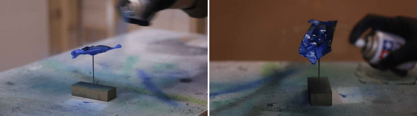

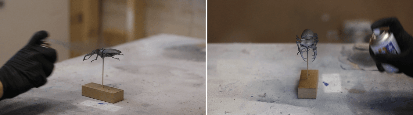

ステップ5:下塗りをスプレーする
スプレーは常にモデルの外側から始め、外側で終わるようにします。ノズルを6インチ離し、モデルを回転させながら表面を素早く移動させます。レイヤー間で20~30分間、モデルを乾燥させます。2~3層塗布します。
alt text
ヒント:
光沢のある表面に仕上げるには、最も目の詰まったサンドペーパーと研磨棒を使って、各層の間を磨いてください。

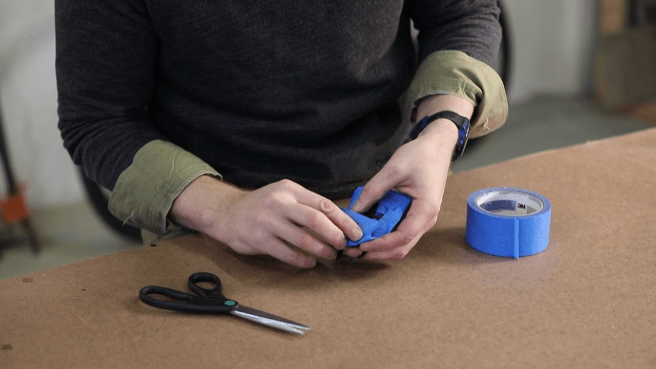

ステップ6:下塗りを残したい部分をマスキングする
マスキングテープをハサミやカッターで切ります。(この後の手順であるコーティングを施さず)このままの状態で残したい部分にテープをしっかりと貼ります。塗料が下に染み込まないよう縁を押さえます。

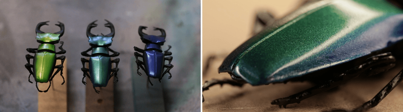

ステップ7:トップコートを塗布する(オプション)
コントラストのあるトップコートで豊かなグラデーションを表現。トップコートは1~2回軽く塗布すれば十分です。

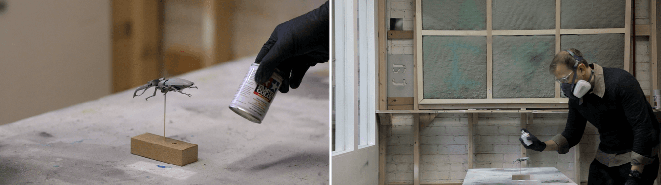

ステップ8:クリアコートで仕上げる
クリアコートを1~2回、薄く塗布します。
