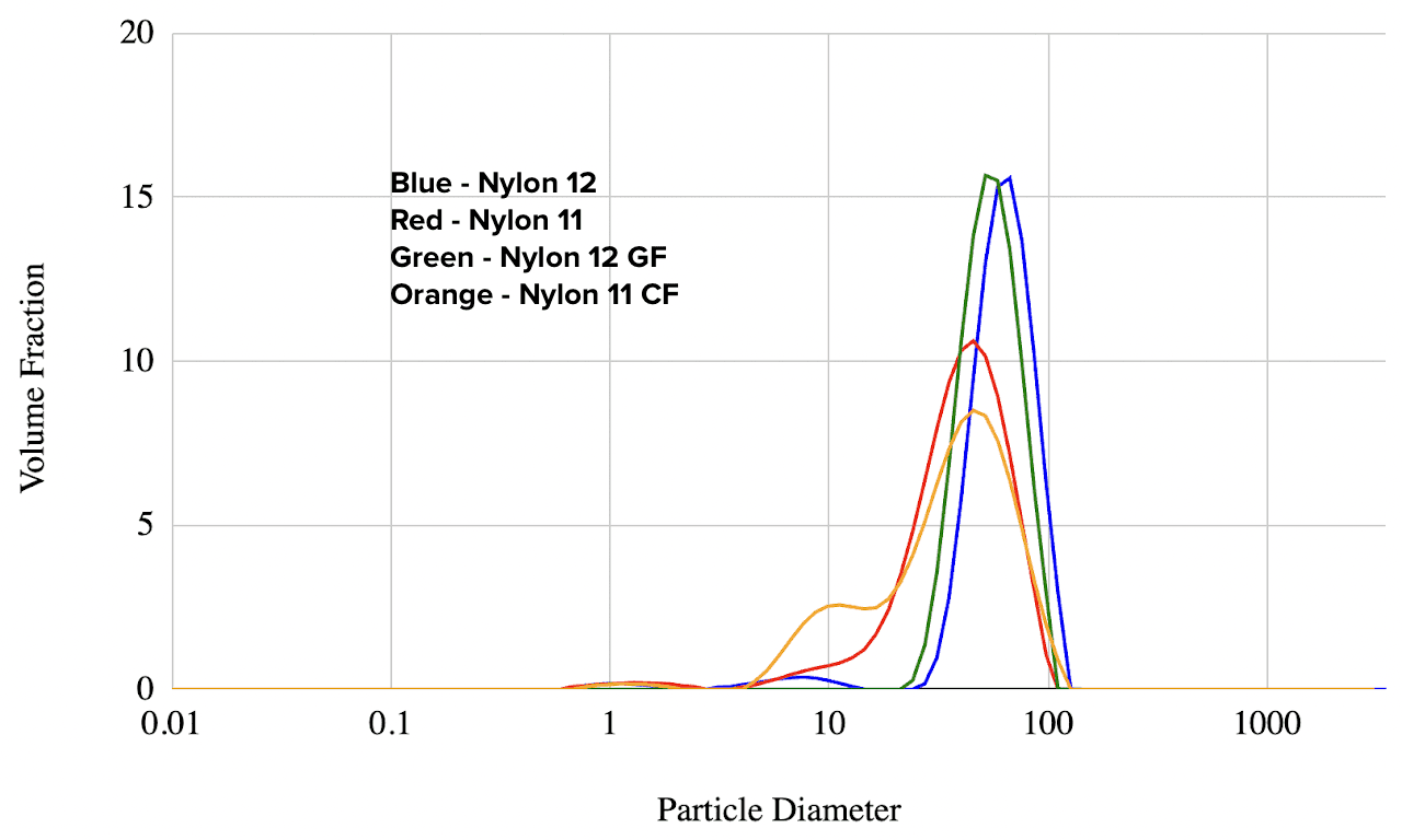

粒度分布
粒度は、低角レーザー光散乱(LALLS)を使用して分析します。粒度分布は多くの場合、D10、D50、D90と呼ばれる主要なパーセンタイル指標を持つ質量分率で表されます。
  • D10:サンプル総重量の10%を占める粒子がこの直径より小さいこと。
  • D50:サンプル総重量の50%を占める粒子がこの直径より小さいこと。
  • D90:サンプル総重量の90%を占める粒子がこの直径より小さいこと。
一部のFormlabs SLSパウダーの粒度分布データ
材料D10 (µm)D50 (µm)D90 (µm)
Nylon 12 Powder375886
Nylon 11 Powder194375
Nylon 12 GF Powder406090
Nylon 11 CF Powder114078
Polypropylene Powder355575
alttext
