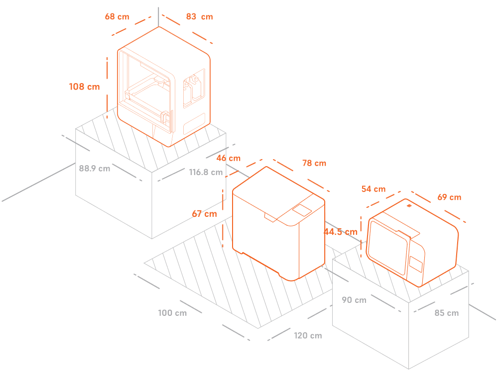

最も便利にアクセスできるように、以下の最小寸法を確保してください(W × D × H):
  • Form Wash L V1:100 × 120 × 120 cm(40 × 48 × 48 in)
  • Form Wash L V2:100 × 120 × 120 cm(40 × 48 × 48 in)
  • Form Cure L V1:90 × 85 × 55 cm(35.5 × 33.5 × 21.7 in)
  • Form Cure L V2:60 × 110 × 56 cm(23.6 × 43.3 × 22.0 in)
  • 他の機器や後処理ツール(Form 4L、Form 3L、Form 3BL、Formlabs承認のサードパーティ製機器など)のための追加スペース

Form 3L、Form Wash L、およびForm Cure L の寸法と、それぞれの装置に推奨されるスペースを示した図。
