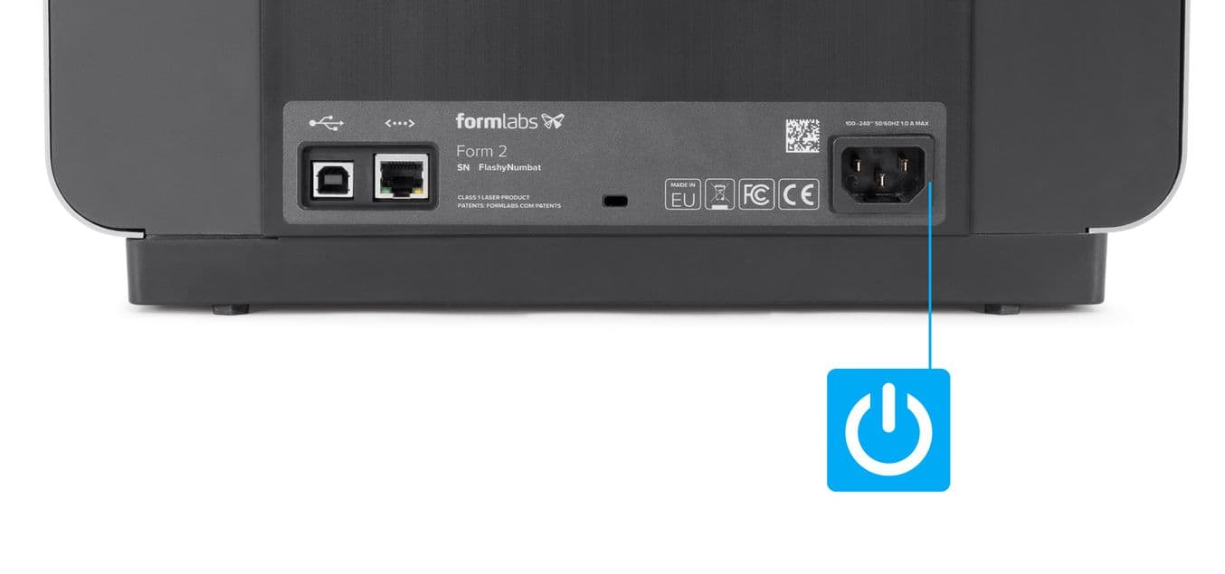

5. 付属の電源ケーブルの一方をプリンタに接続し、もう一方をコンセントに差し込みます。
