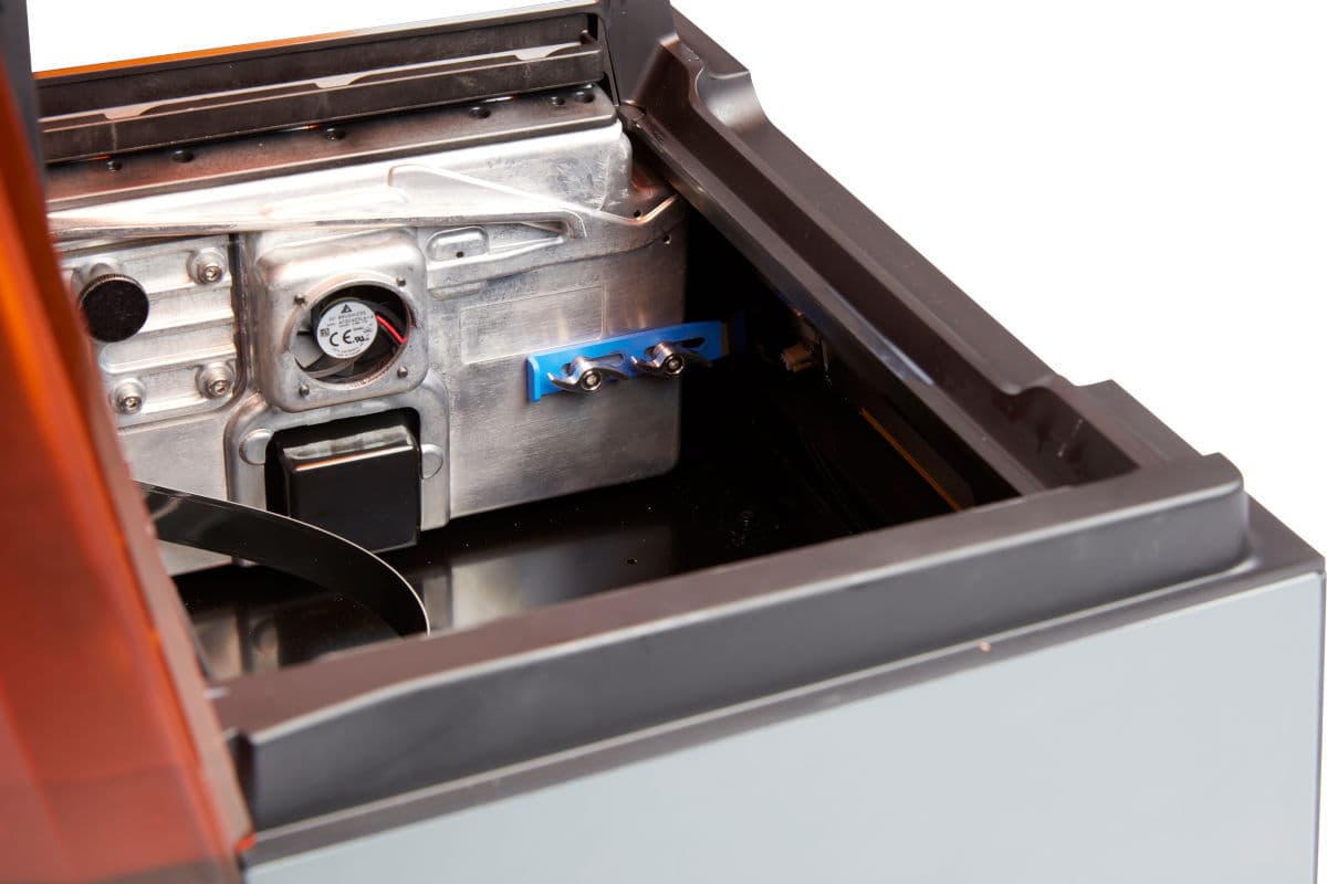

  2. Form 3/Form 3Bには、出荷時に光学モジュール(Light Processing Unit、LPU)を固定するラッチが付いています。LPUの筐体は、プリンタの右側にある空洞内にあります。そのプリンタの空洞内にあるLPUの筐体の左側に、ラッチがあることを確認します。

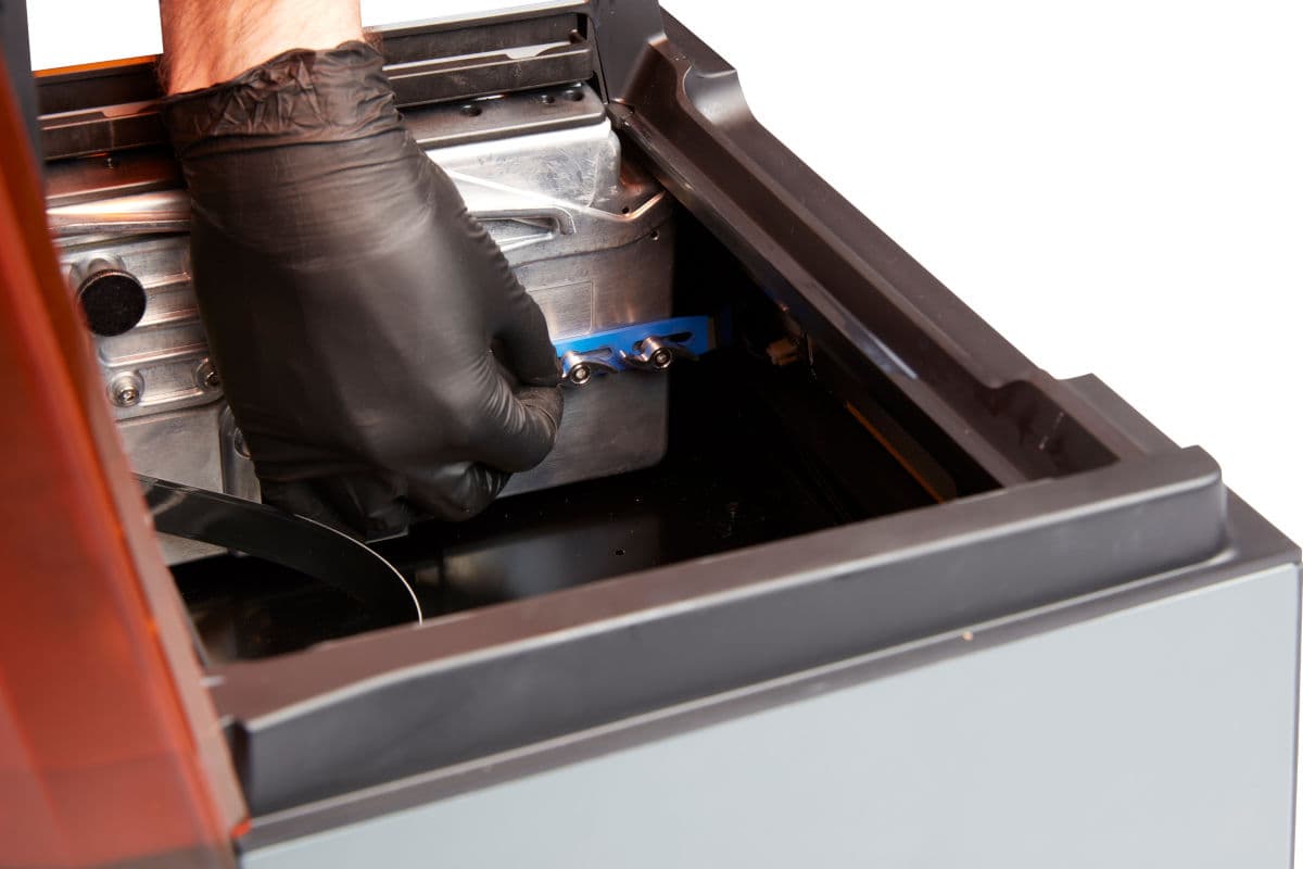

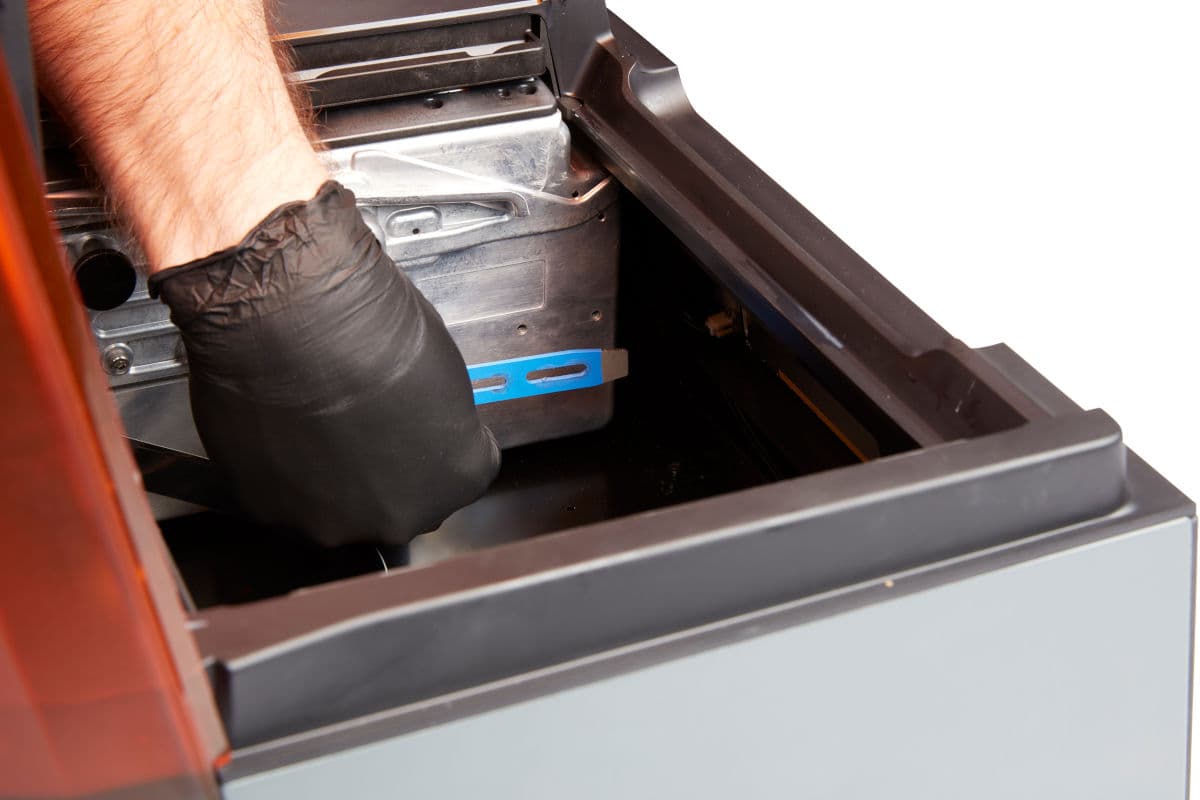

  1. LPUの筐体の周りに巻かれているステッカーに記載されている指示内容を読み終わったら、そのステッカーを取り外します。
  2. 2本のつまみネジを緩めてラッチを取り外します。ラッチとネジは、元のプリンタ梱包材と共に保管しておくようにします。

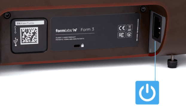

  1. 付属の電源ケーブルの一方をプリンタに接続し、もう一方をコンセントに差し込みます。Form 3/Form 3Bは自動的に電源が入ります。

Formlabsの製品はいずれも、シリアル番号の代わりにシリアルネームが付与されています。シリアルネームは一意の識別名で、製造日や販売日、修復履歴の追跡、および同じネットワークに複数のプリンターが接続されている場合の識別情報として使用されます。シリアルネームは、本体背面のパネルに英語の形容詞と動物名の組み合わせで記載されています。
