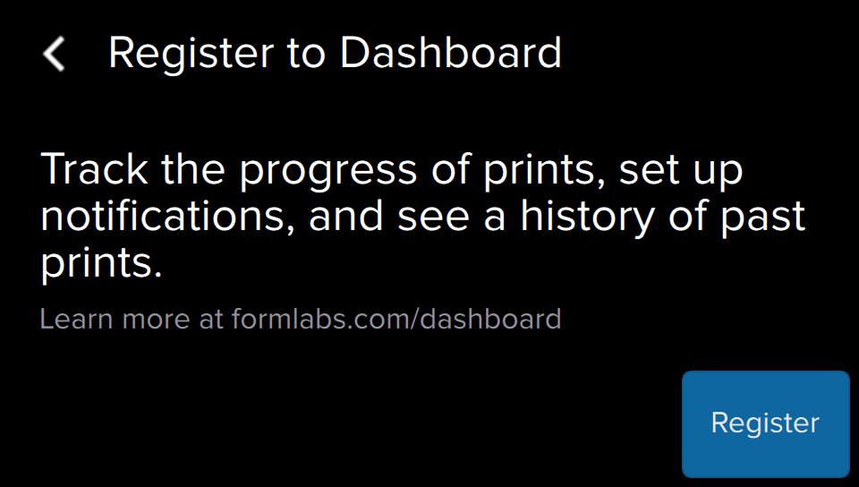

  3. Settings(設定)> Connectivity(接続)> Register to Dashboard(Dashboardに登録)をタップします。

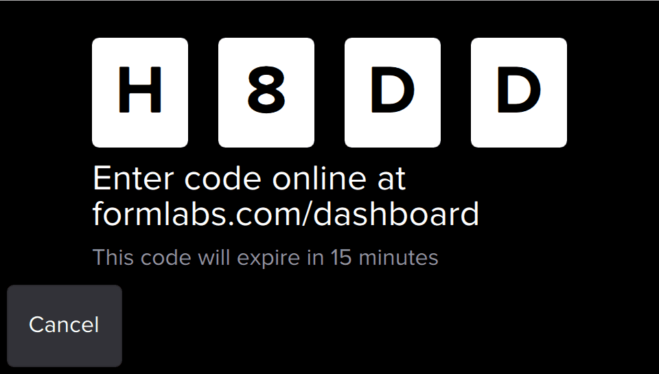

  4. Register(登録)をタップします。タッチスクリーンに、0–9 と A–Z を組み合わせた4つの英数字で構成するカスタム登録コードが表示されます。
プリンタのタッチスクリーンに表示されたRegister to Dashboard(ダッシュボードに登録)画面

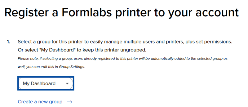

  1. チームを選択するか、新しいチームを作成してマシンを追加するか、My Dashboardを選択して自分のアカウントにのみ追加します。
DashboardのMy Dashboardボタン

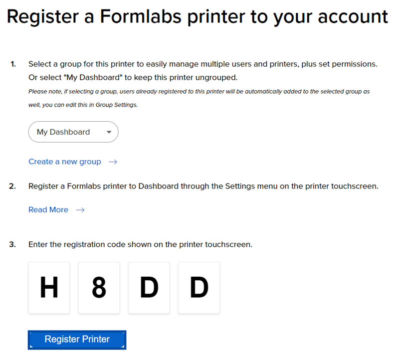

  1. プリンタのタッチスクリーンに表示されている登録コードを、関連するフィールドに入力します。
  1. Register Printer(プリンターを登録)をクリックします。マシンが選択したチームまたはご自身のアカウントに追加されます。
DashboardのRegister Printer(プリンタを登録)ボタン

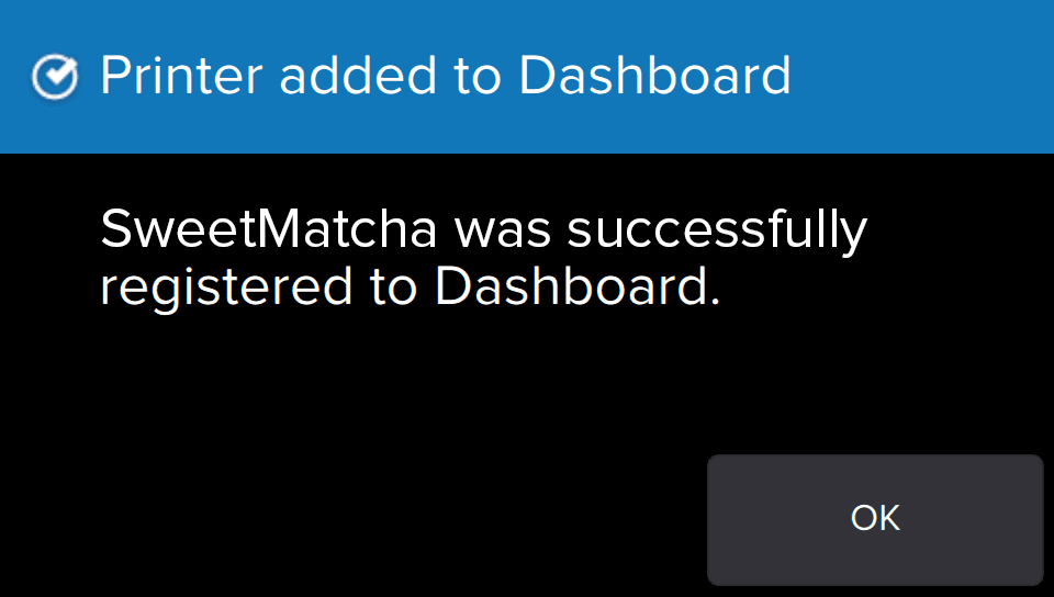

  1. 新しく追加されたマシンのタッチスクリーン上でDashboardの登録を確認します。
新しく登録されたマシンのタッチスクリーンにPrinter added to Dashboard(Dashboardにプリンタが追加されました)というメッセージが表示されている
