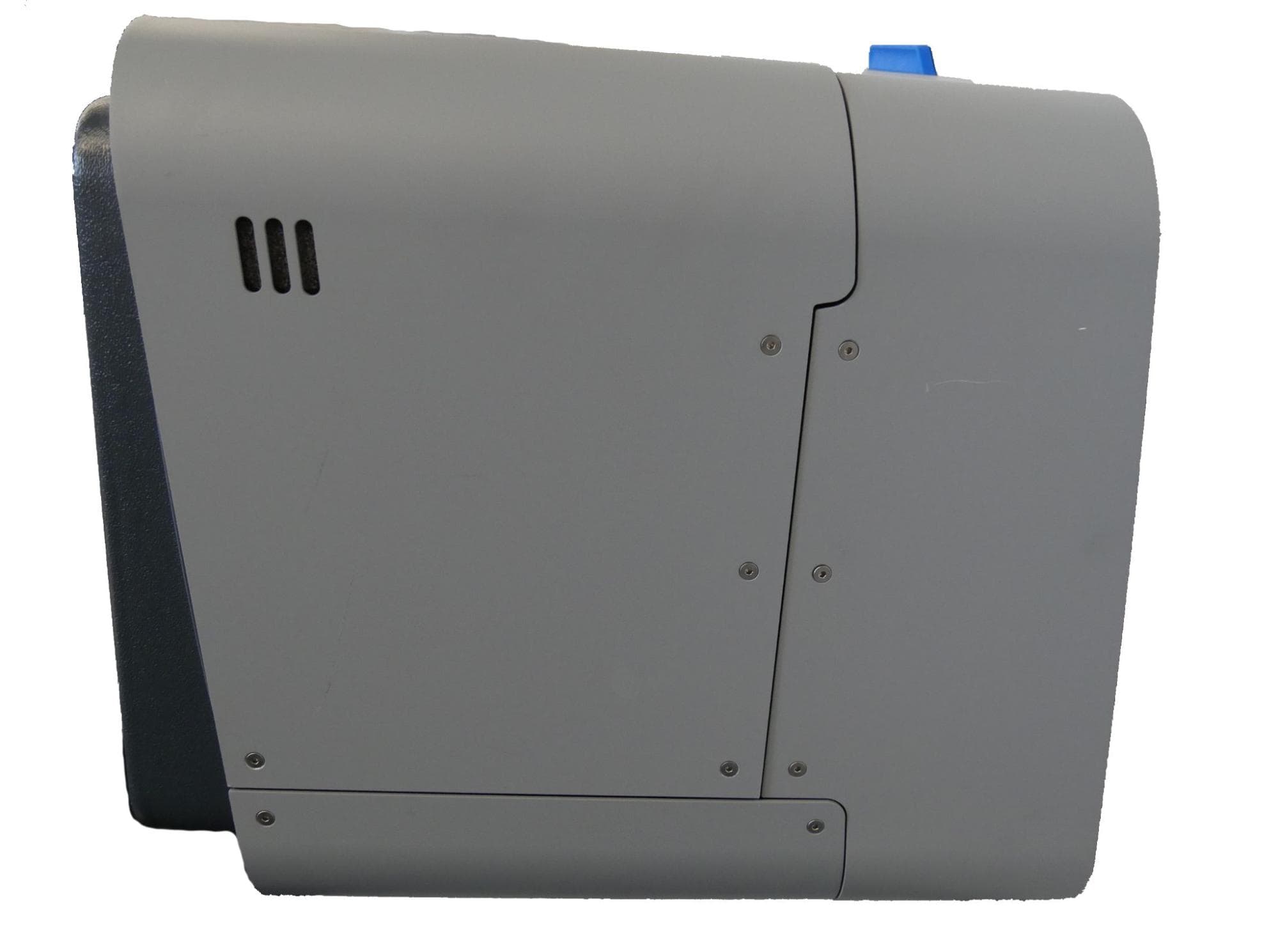

上部パネルは、6本の六角ネジでマシンのフレームに固定されています。Form Cure Lの正面を見て、右側に2つ、左側に4つのネジが配置されています。2.5mmの六角ドライバーでネジを緩めて外します。
ステップ2:上部パネルを取り外す
ステップ2:上部パネルを取り外す
ステップ2:上部パネルを取り外す
上部パネルをマシンの背面方向にスライドさせ、フレームから外します。上部パネルを持ち上げてマシン本体から離し、横に置きます。

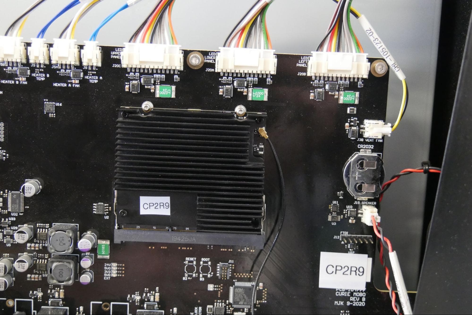

Wi-Fiアンテナ です SOMに接続されていることを確認します。 右 ボードの角にあるこれまでの コネクタ です ヒートシンクの切り欠きからアクセスできます。グリップ の アンテナ コネクタを SOMから取り外します。ケーブルを引っ張らないでください。 アンテナ自体の交換が必要です。

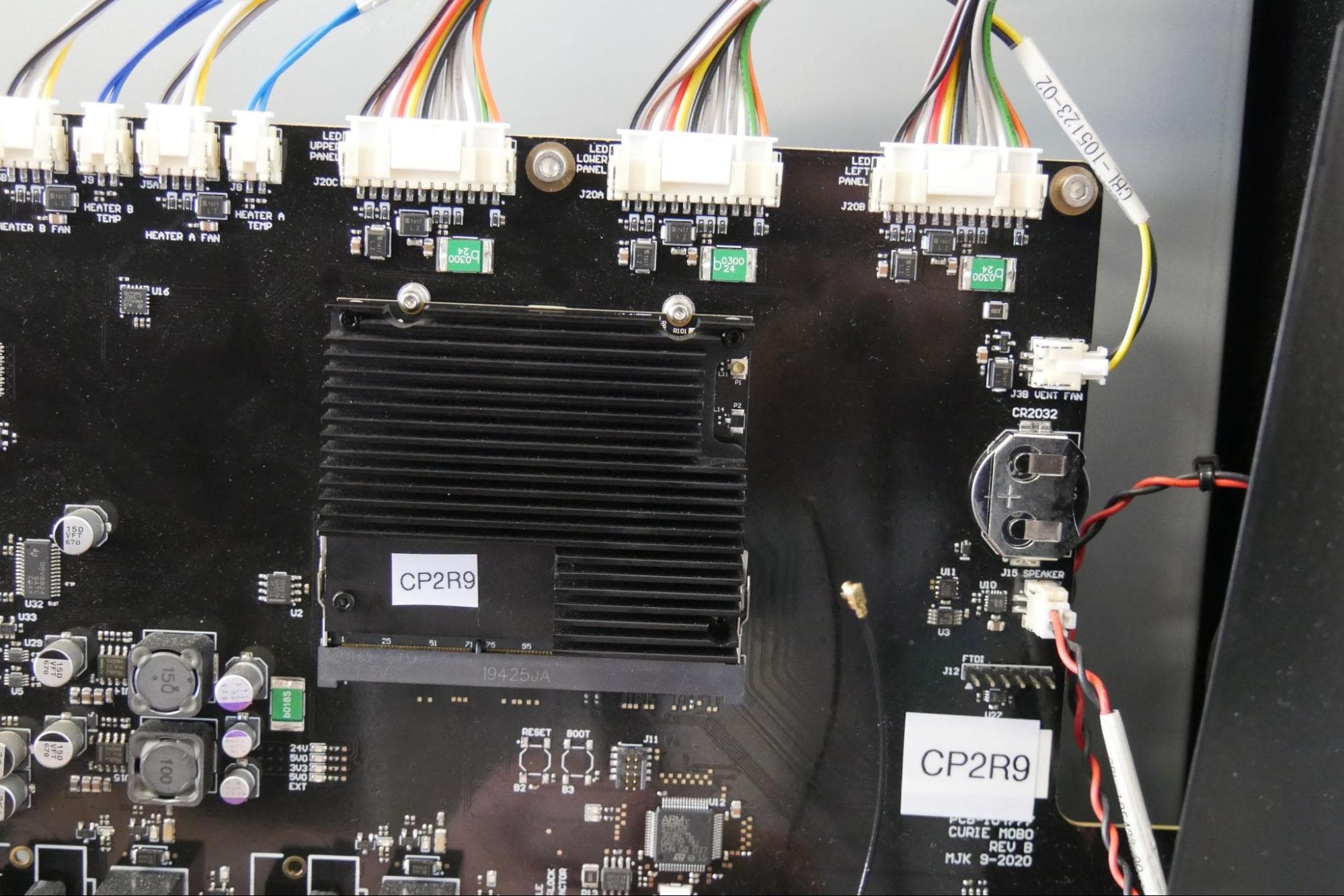

ステップ1:SOM固定ネジを外す
SOMはマザーボードに差し込まれ、 上部 側面 モジュールを取り付けます。1.3mmの六角レンチを使用して、 mm六角ドライバーでSOM固定ネジ2本を緩めて取り外します。設定 脇に置いておきます。

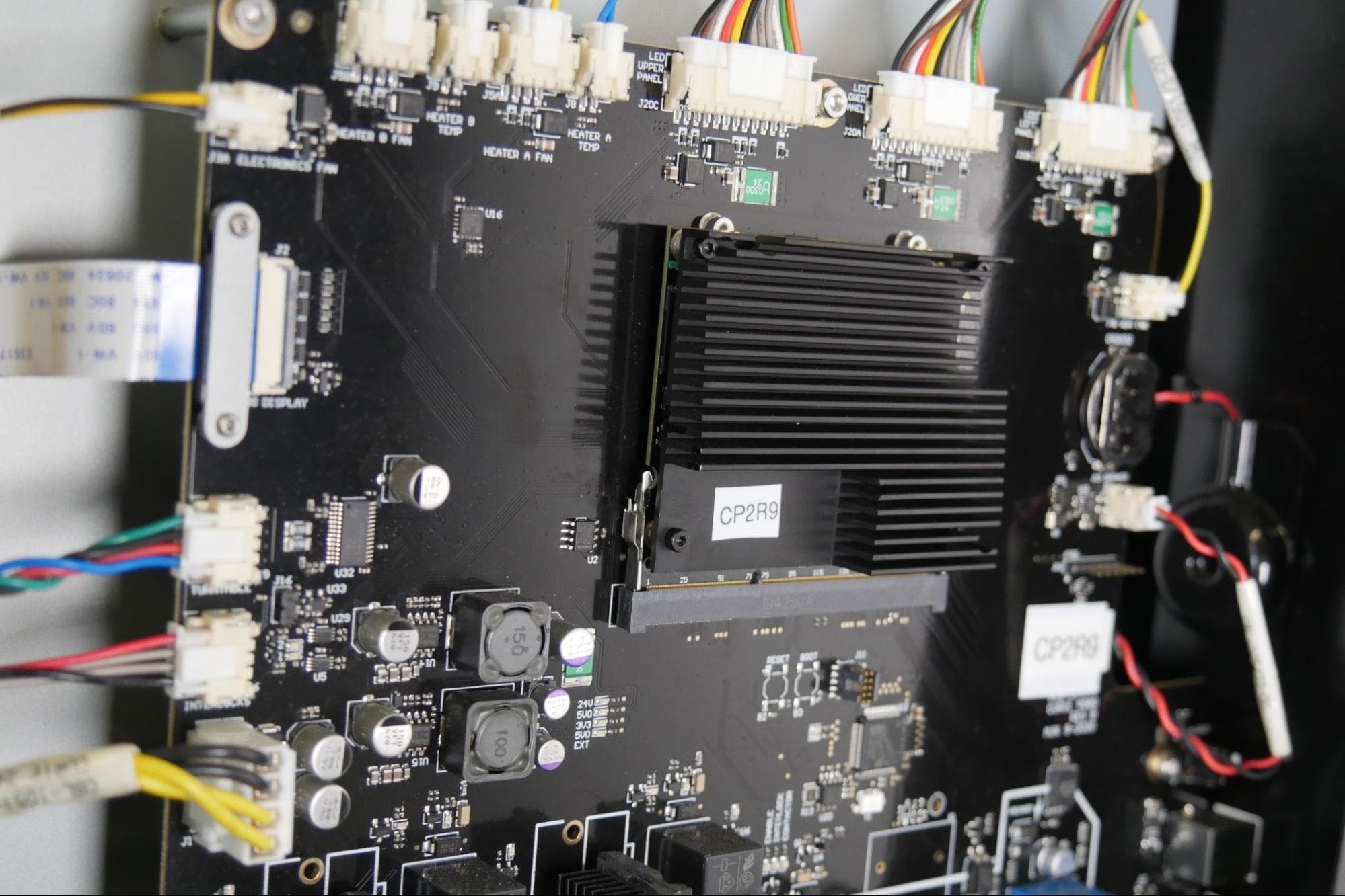

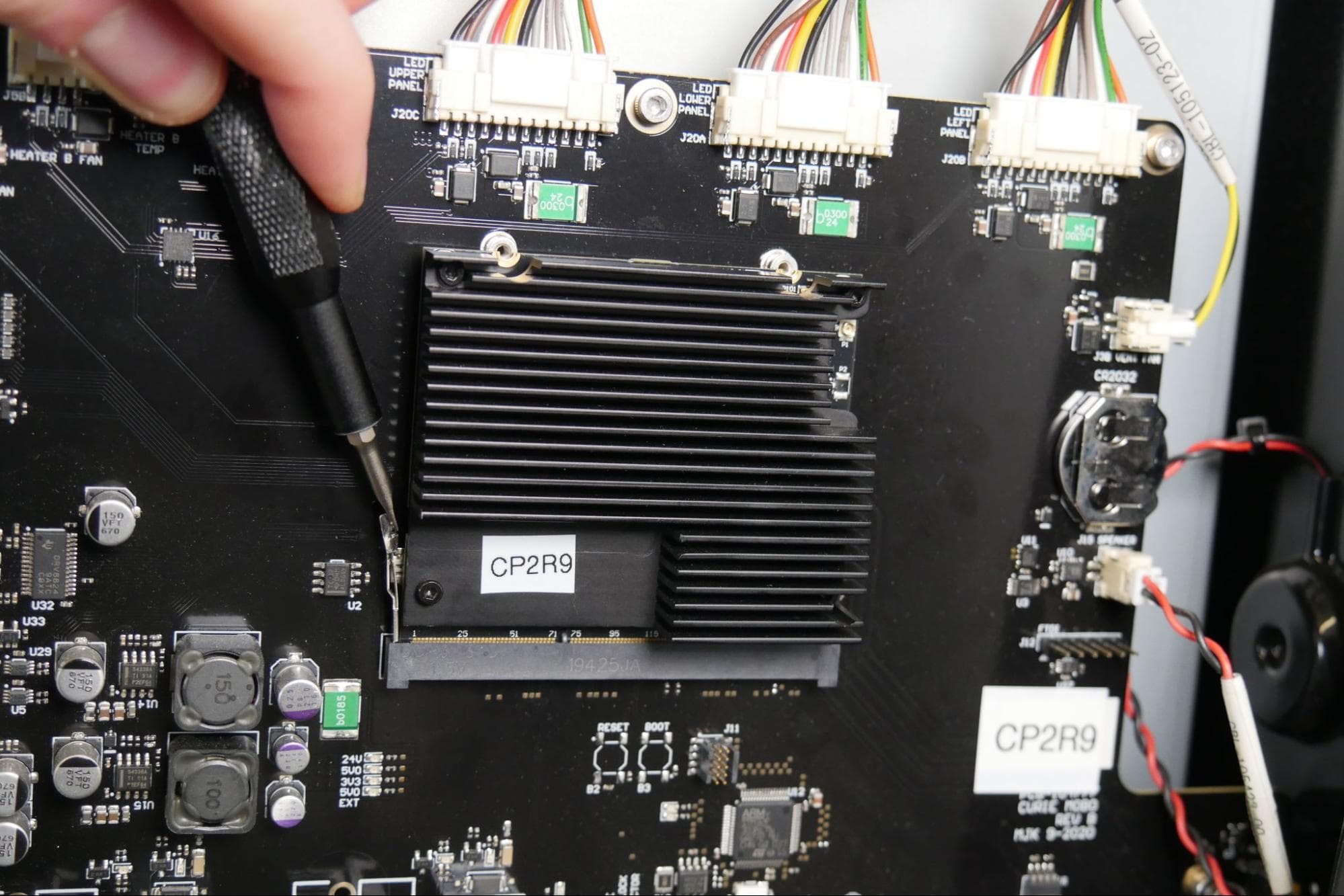

SOMは、基板の左側と右側にある2つのラッチでも固定されています。
爪または小さなマイナスドライバーを使って、SOMを固定している2つのラッチを開きます。 差し込みます。 両方のラッチを開くと、SOMが前方に傾くことがあります。

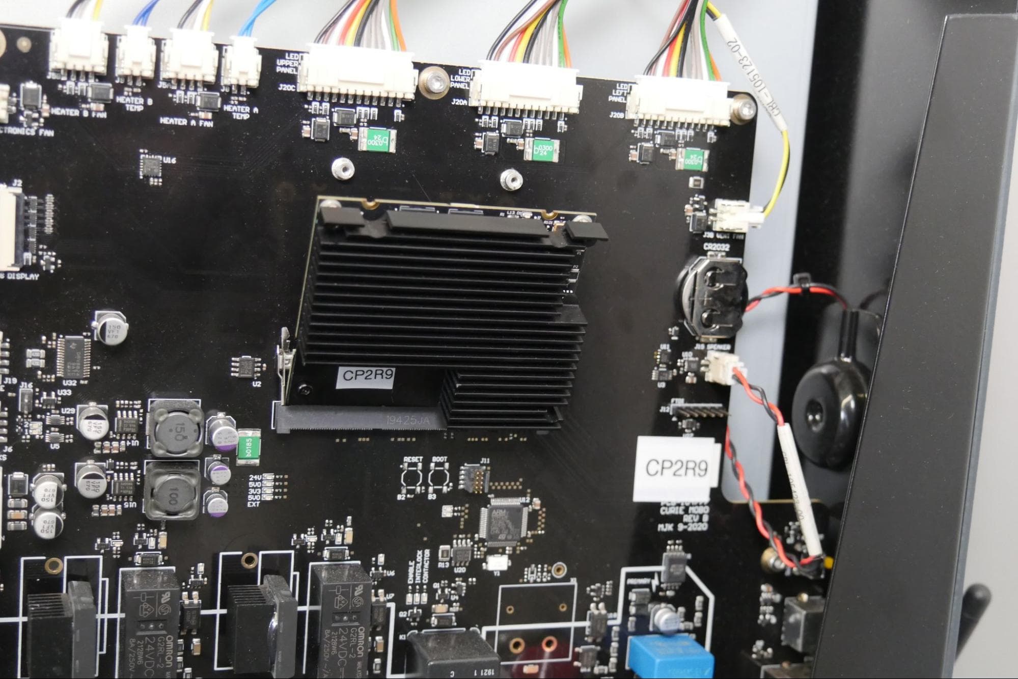

ステップ3:SOMを取り外す
ステップ3:SOMを取り外す
ステップ3:SOMを取り外す
SOMのコネクタの反対側の端を持ち上げ、ソケットから慎重に引き抜きます。SOMを静電気のない場所に置きます。

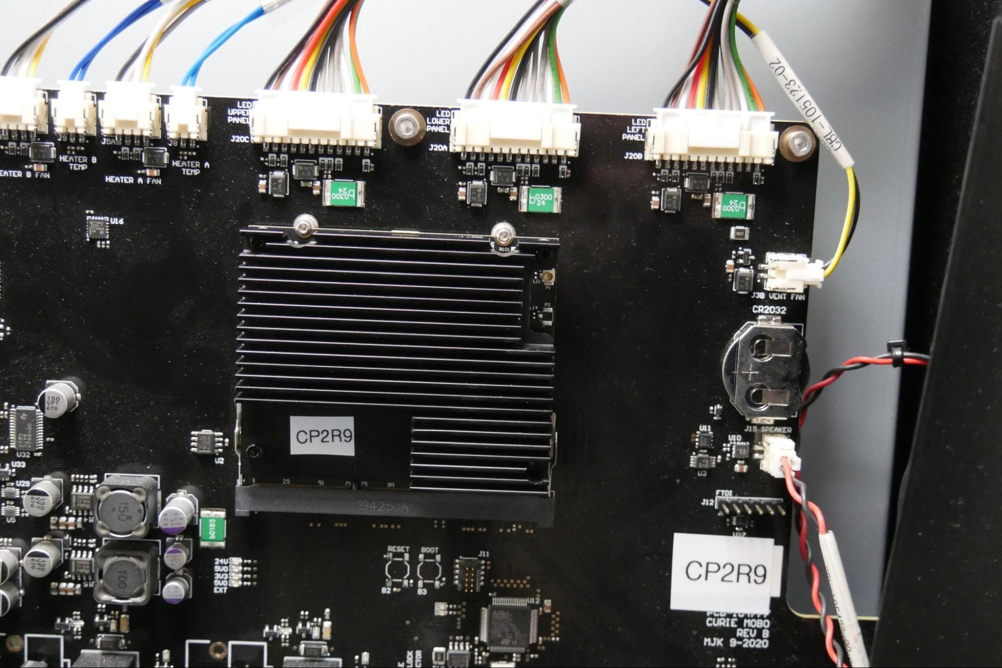

ステップ1:SOMを取り付けて固定する

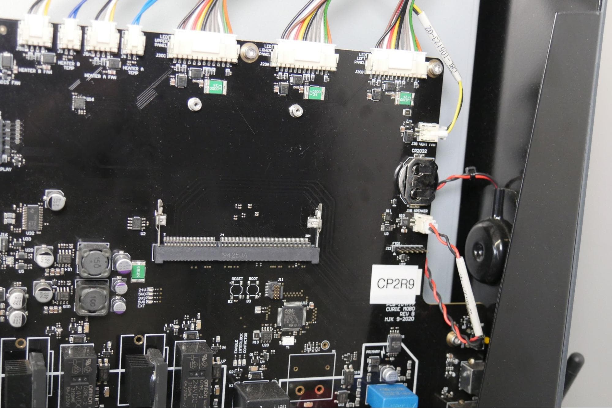

SOMをマザーボード上のソケットに挿入します。2つのラッチを閉じます。SOMを1つ挿入する リテンションスクリューを 上部 SOMの端にある1.3mmの六角レンチを使用して、 mmの六角ドライバーを使用し、2本のネジを指で回せなくなる程度まで締め付けます。ネジを強く締め付け過ぎないようにしてください。
ステップ2:SOMを再装着し、固定する
ステップ2:Wi-Fiアンテナを再接続する
Wi-Fiアンテナは、ボード右上のSOMに差し込まれています。これまでの コネクタはヒートシンクの切り欠きからアクセスできます。Form Washの背面にある アンテナケーブルの端をSOMのソケットに合わせます。指または綿棒の先端で 小さなマイナスドライバーで、アンテナケーブルをゆっくりと押し込みます。

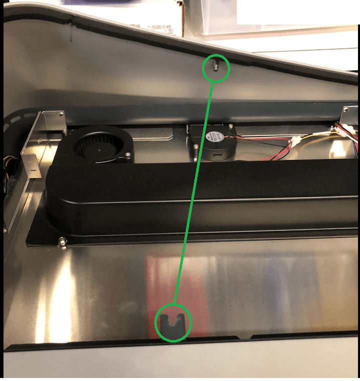

上部パネルをForm Cure Lの上に下ろします。パネルとマシンのフレームとの間にワイヤーを挟まないようにご注意ください。上部パネルを本体前方へスライドさせ、所定の位置にあるホックに引っ掛けます。上部パネルのネジ穴が、マシンのフレームの対応するネジ穴と一致していることを確認します。
