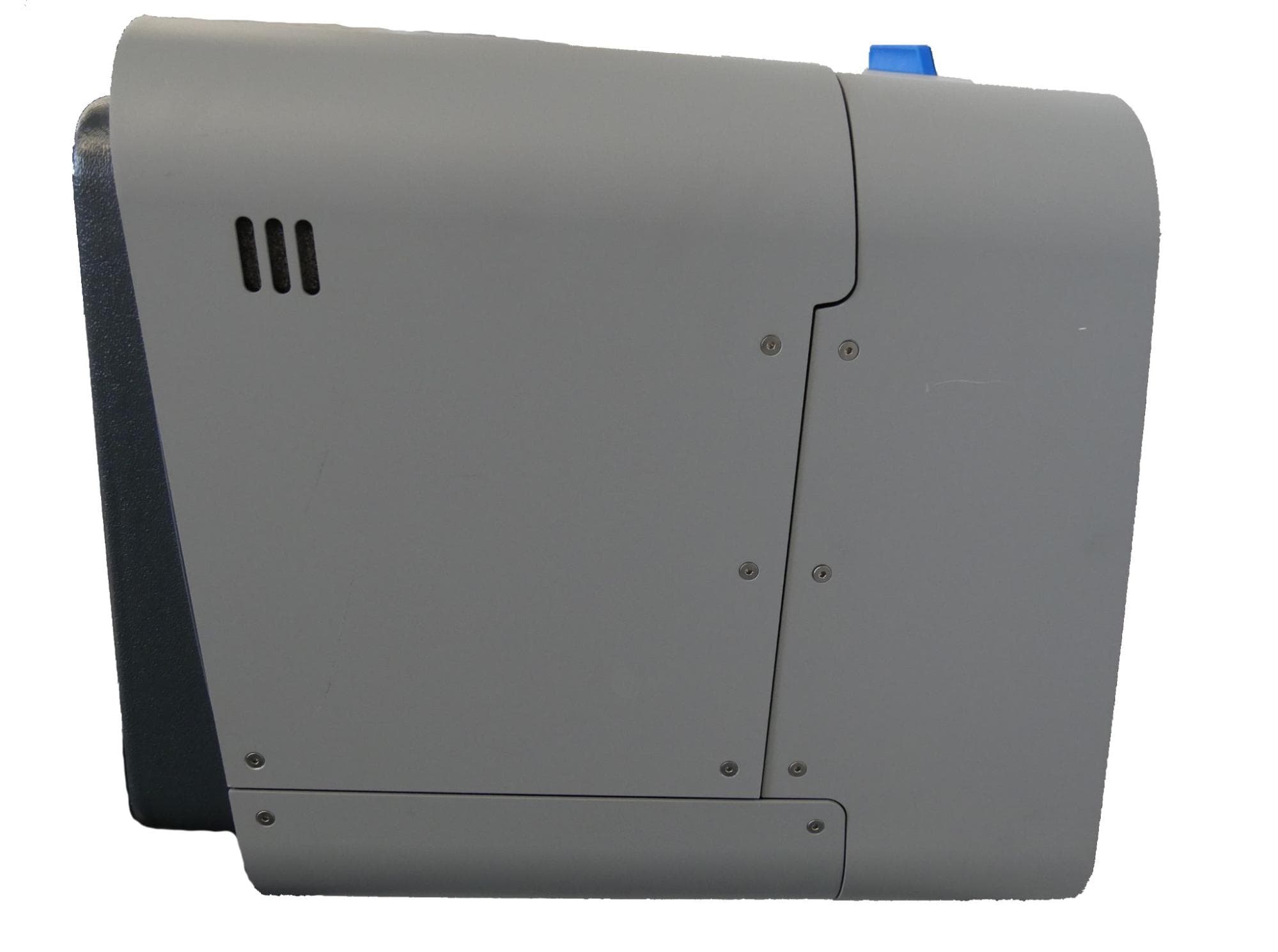

上部パネルは、6本の六角ネジでマシンのフレームに固定されています。Form Cure Lの正面を見て、右側に2つ、左側に4つのネジが配置されています。2.5mmの六角ドライバーでネジを緩めて外します。

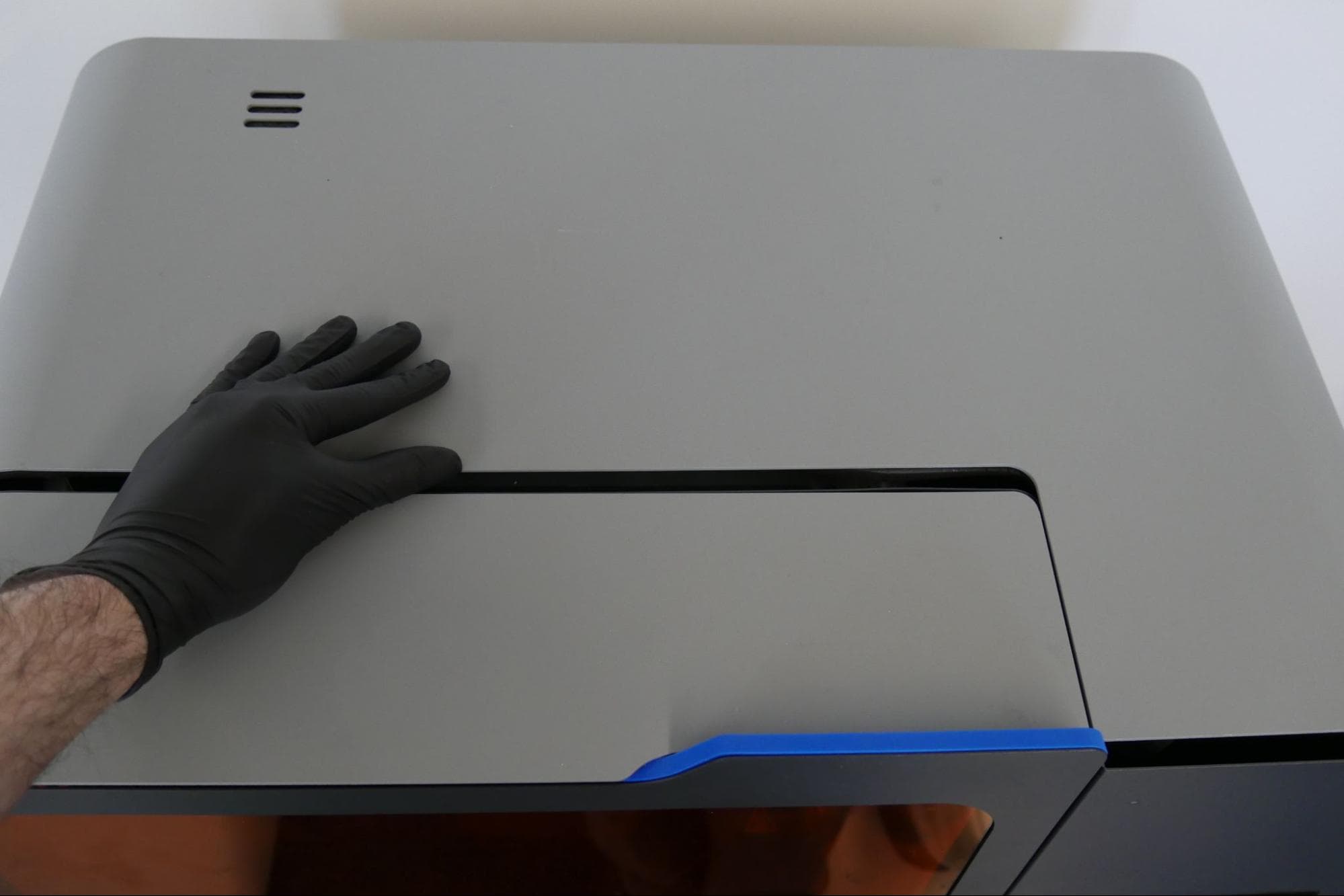

上部パネルをマシンの背面方向にスライドさせ、フレームから外します。上部パネルを持ち上げてマシン本体から離し、横に置きます。

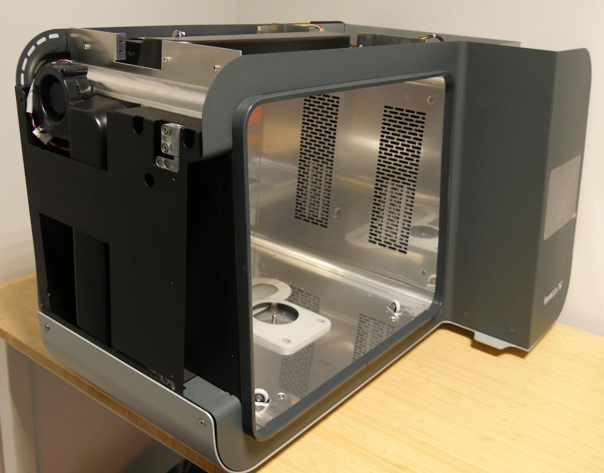

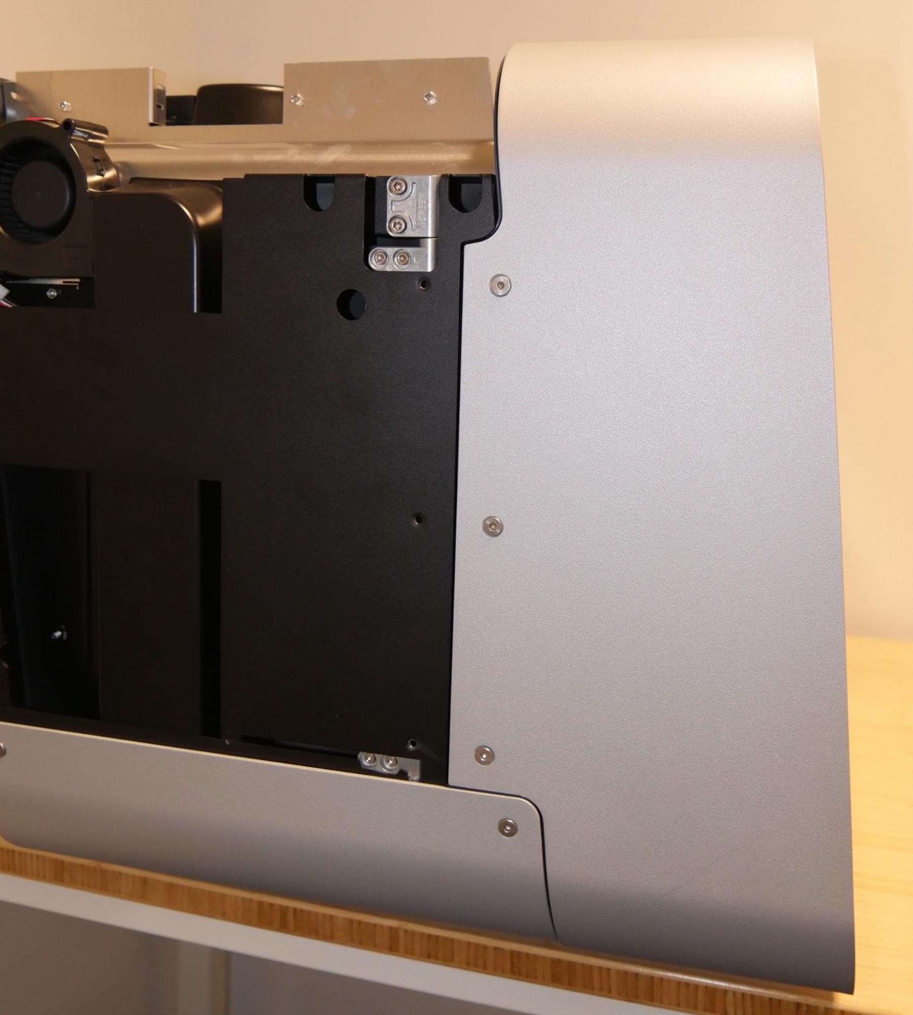

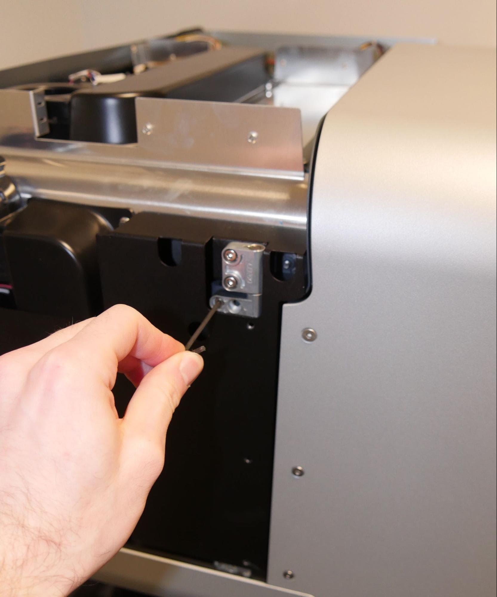

Form Cure Lのドアは、マシン左側の2つのヒンジで本体フレームに取り付けられています。2.5mmの六角ドライバーを使い、ドアをヒンジに固定している4本のネジを緩めて外します。外したネジは脇に置いておきます。

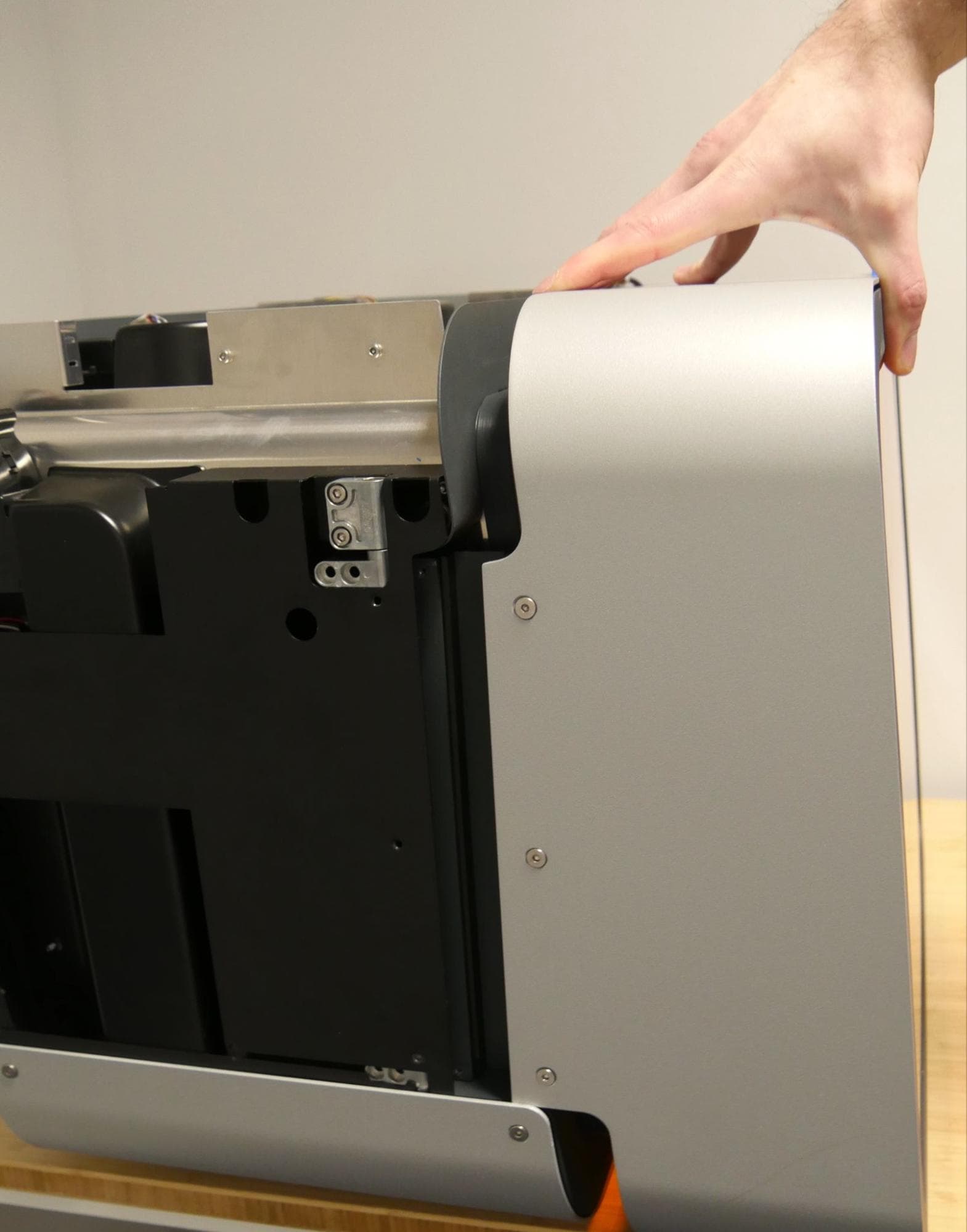

ステップ2:Form Cure Lのドアを取り外す

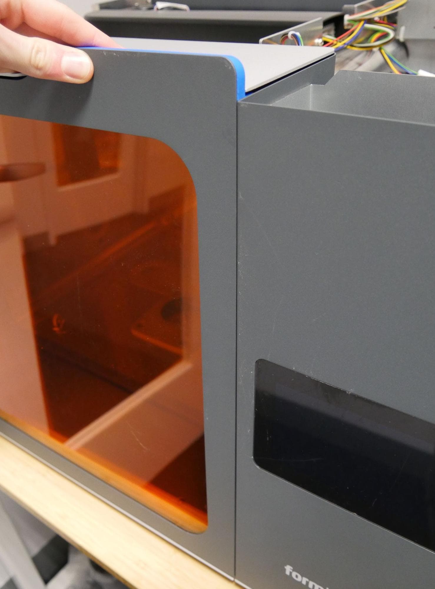

Form Cure Lから直接ドアを引っ張って、本機から切り離します。

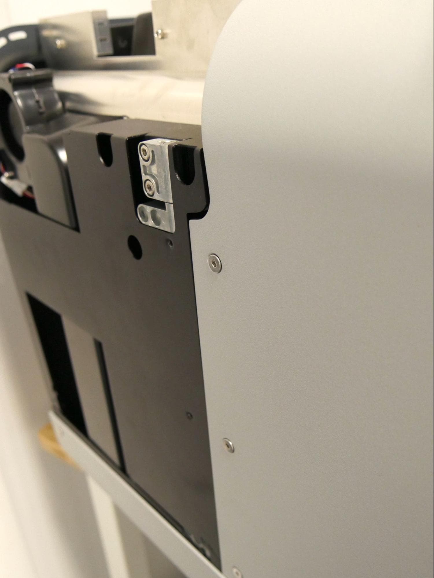

ステップ1:交換用ドアを合わせる
ステップ1:交換用ドアを合わせる
ステップ1:交換用ドアを合わせる
交換用ドアをスライドさせてはめ込みます。ドアの前面が本体前面と同じ高さにあり、ドアの左端がフレームと同じ高さにあることを確認してください。
ステップ2:交換用ドアを固定する
六角穴付ボルトを4つのヒンジのねじ穴にそれぞれ1本ずつ付けます。2.5 mmの六角ドライバーを使って、指で回せなくなる程度までネジを締め付けます。

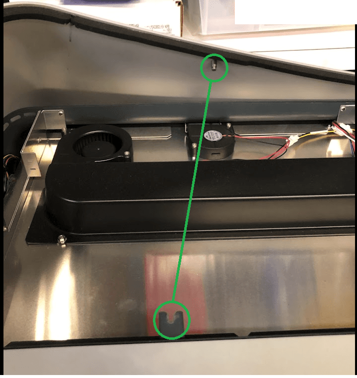

上部パネルをForm Cure Lの上に下ろします。パネルとマシンのフレームとの間にワイヤーを挟まないようにご注意ください。上部パネルを本体前方へスライドさせ、所定の位置にあるホックに引っ掛けます。上部パネルのネジ穴が、マシンのフレームの対応するネジ穴と一致していることを確認します。
