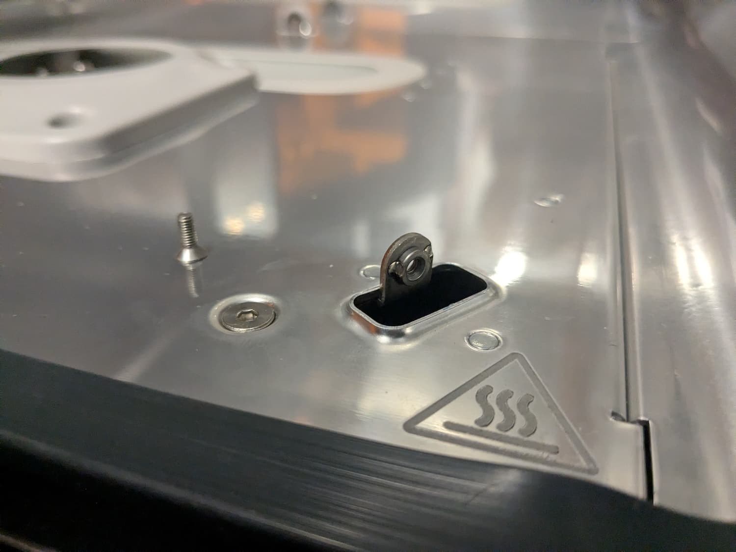

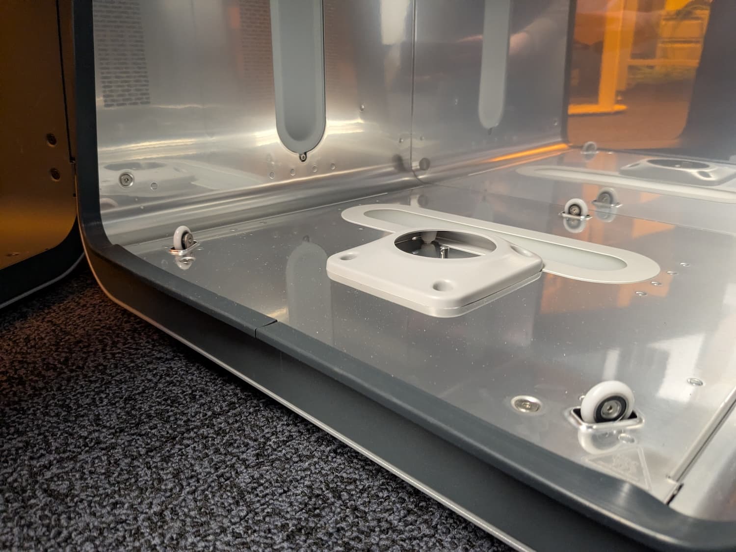

ステップ1:ターンテーブルのローラーの位置を確認する
Form Cure Lのドアを開け、交換するターンテーブルローラーの位置を確認します。Form Cure Lには、二次硬化チャンバーの床の周囲に均等に配置された3つのローラーがあります。

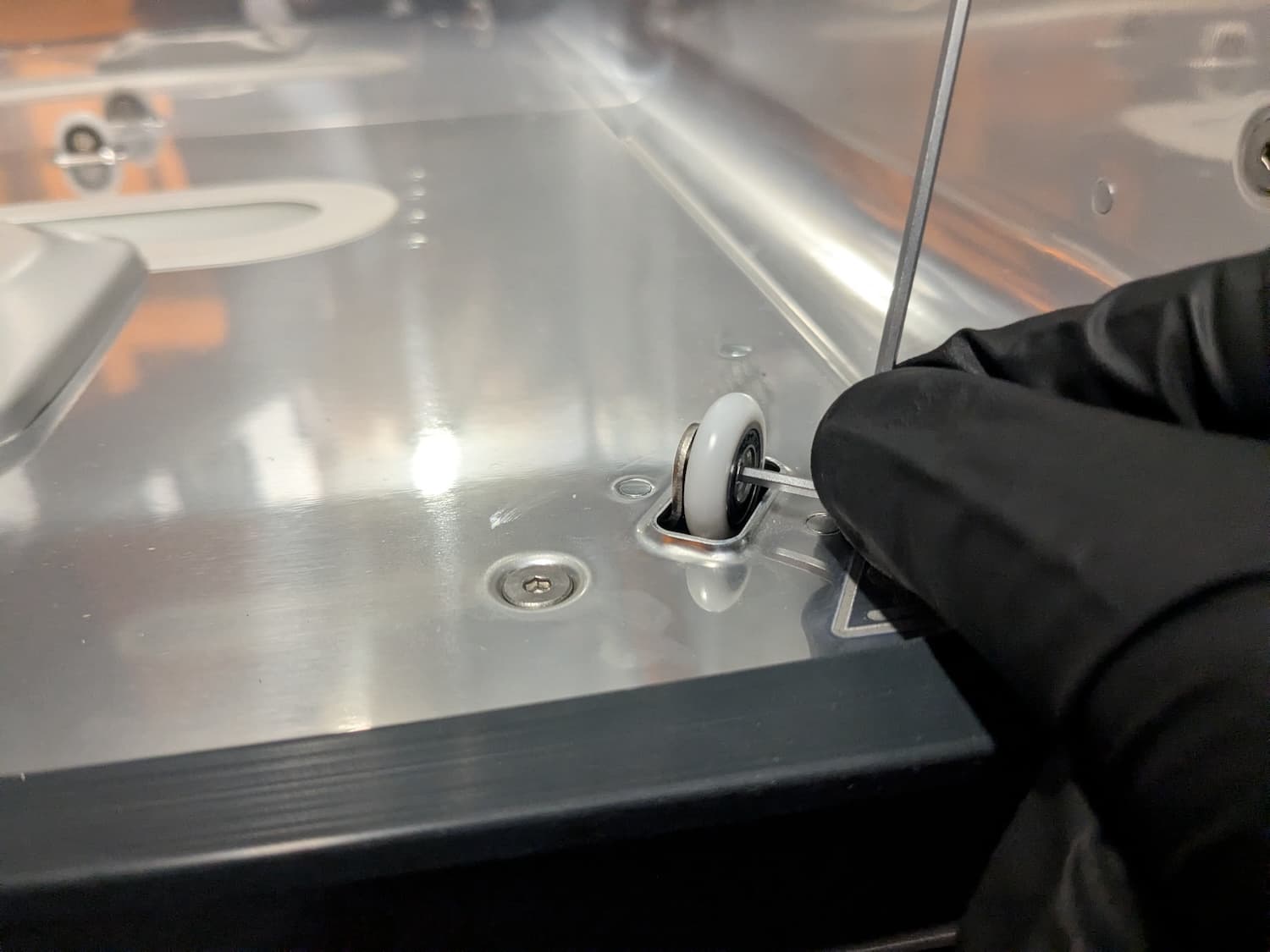

ステップ2:ターンテーブルローラーの取り付けネジを外す
各ターンテーブルローラーは、1本のネジでマウントに固定されています。2mmの六角レンチまたはボールエンドドライバーを使用して、ネジを緩めて取り外します。ネジやローラーをフロア下の空洞や硬化チャンバーに落とさないように注意してください。ネジは再利用のために脇に置き、ローラーは廃棄のために脇に置きます。

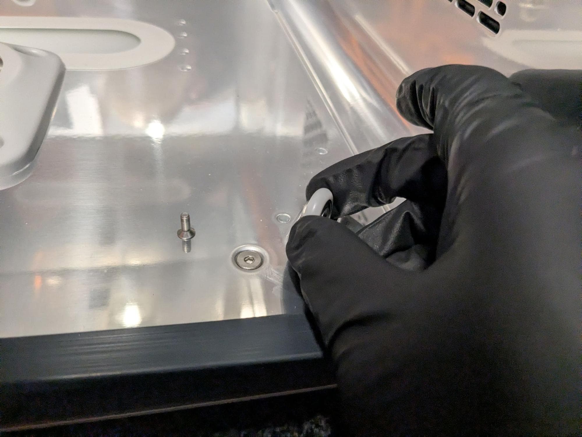

ステップ1:交換用ターンテーブルローラーを取り付けて固定する
新しいターンテーブルローラーの皿穴側を、ローラーマウントと反対側に向けます。ローラーのネジ穴とマウントの対応する穴を合わせます。取付ネジをローラーに通し、2mmの六角レンチまたはボールエンドドライバーを使用してしっかりと締め付けます。ネジやローラーをフロア下の空洞や硬化チャンバーに落とさないように注意してください。
