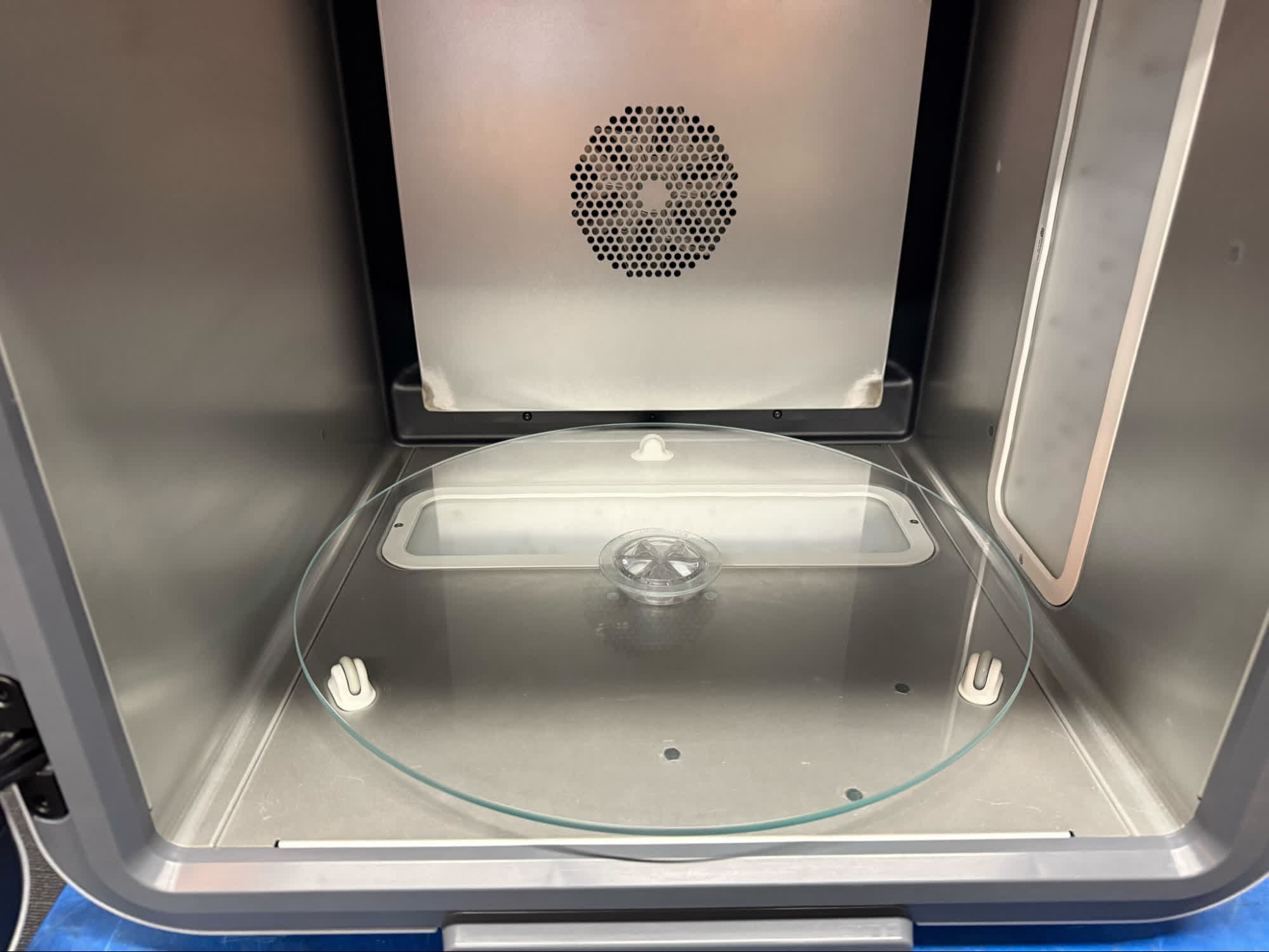

ステップ3:ガラス製ターンテーブルを取り外す
二次硬化チャンバーの扉を開けます。ガラス製ターンテーブルをターンテーブルカプラーからそっと持ち上げ、脇に置きます。

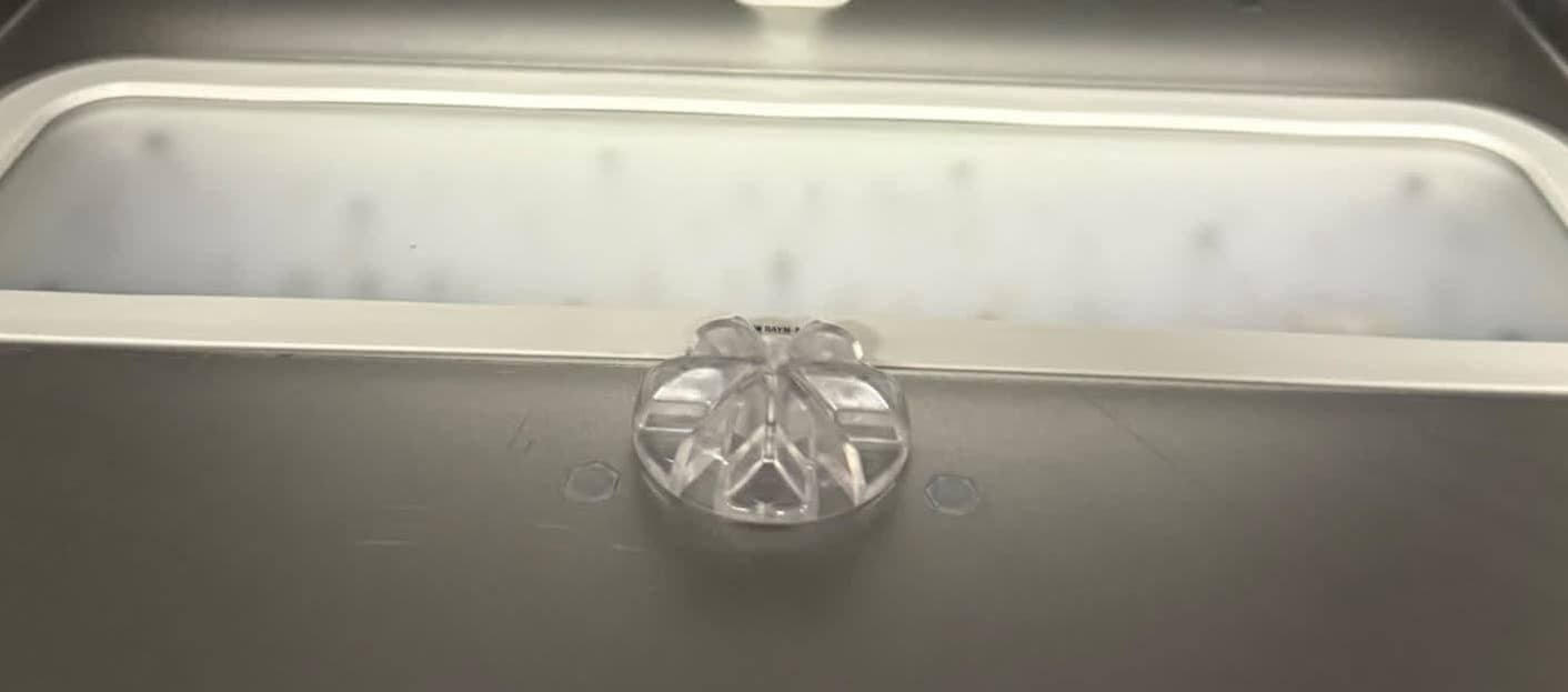

ステップ4:ターンテーブルカプラーを取り外す(下部LEDモジュールのみ)
下部のLEDモジュールを交換する場合は、ターンテーブルカプラーをモーターシャフトから引き上げます。カプラーを脇に置きます。

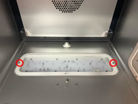

ステップ1:LED取付ネジを外す
交換するLEDモジュールの位置を確認します。二次硬化チャンバーの底部、右壁、天井に1つずつあります。各パネルは2本のネジでマシンに固定されています。 2mmの六角ドライバーを使ってネジを緩めて取り外し、脇に置いておきます。
ステップ1:LED取付ネジを外す

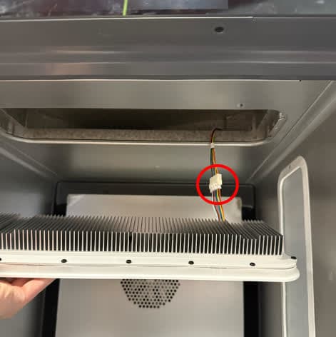

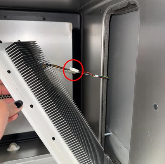

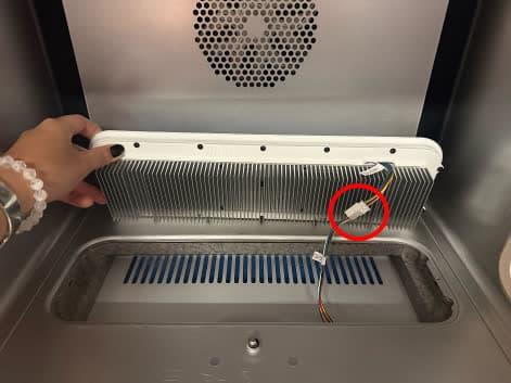

ステップ2:LEDモジュールのケーブルを外す
ステップ 2:LEDモジュールのケーブルを外す
LEDモジュールをマシンからゆっくりと引き離し、ケーブルを露出させます。ロックタブを押し、ケーブルコネクタを引き離します。ワイヤー自体を引っ張らないでください。内部ケーブルが筐体内に落ちないようにしてください。

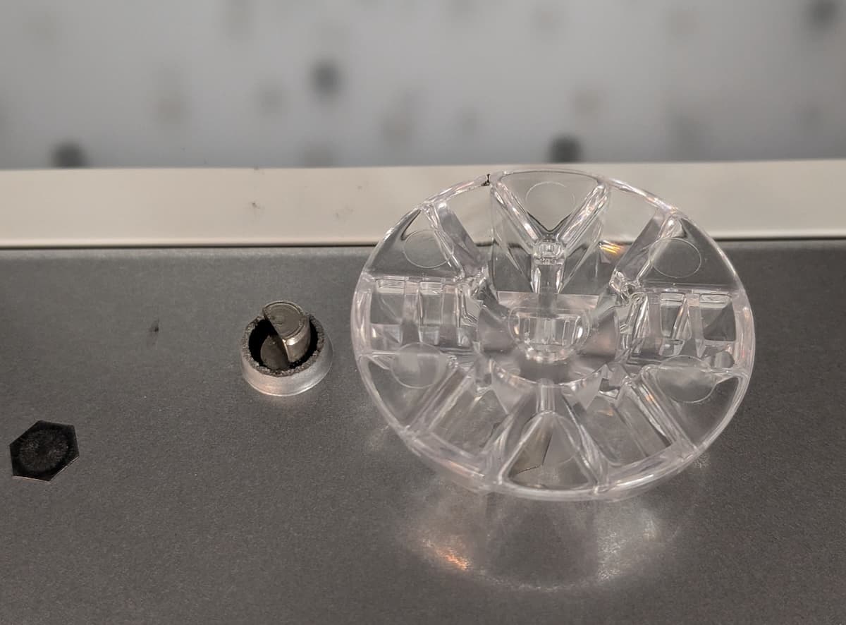

ステップ1:ターンテーブルマウントを取り付ける
マシンを慎重に回転させ、直立させます。二次硬化チャンバーのドアを開け、新しいターンテーブルマウントをモーターシャフトに押し込みます。シャフトはD字型の形状をしているため、マウントは一方向にぴったりと収まります。
