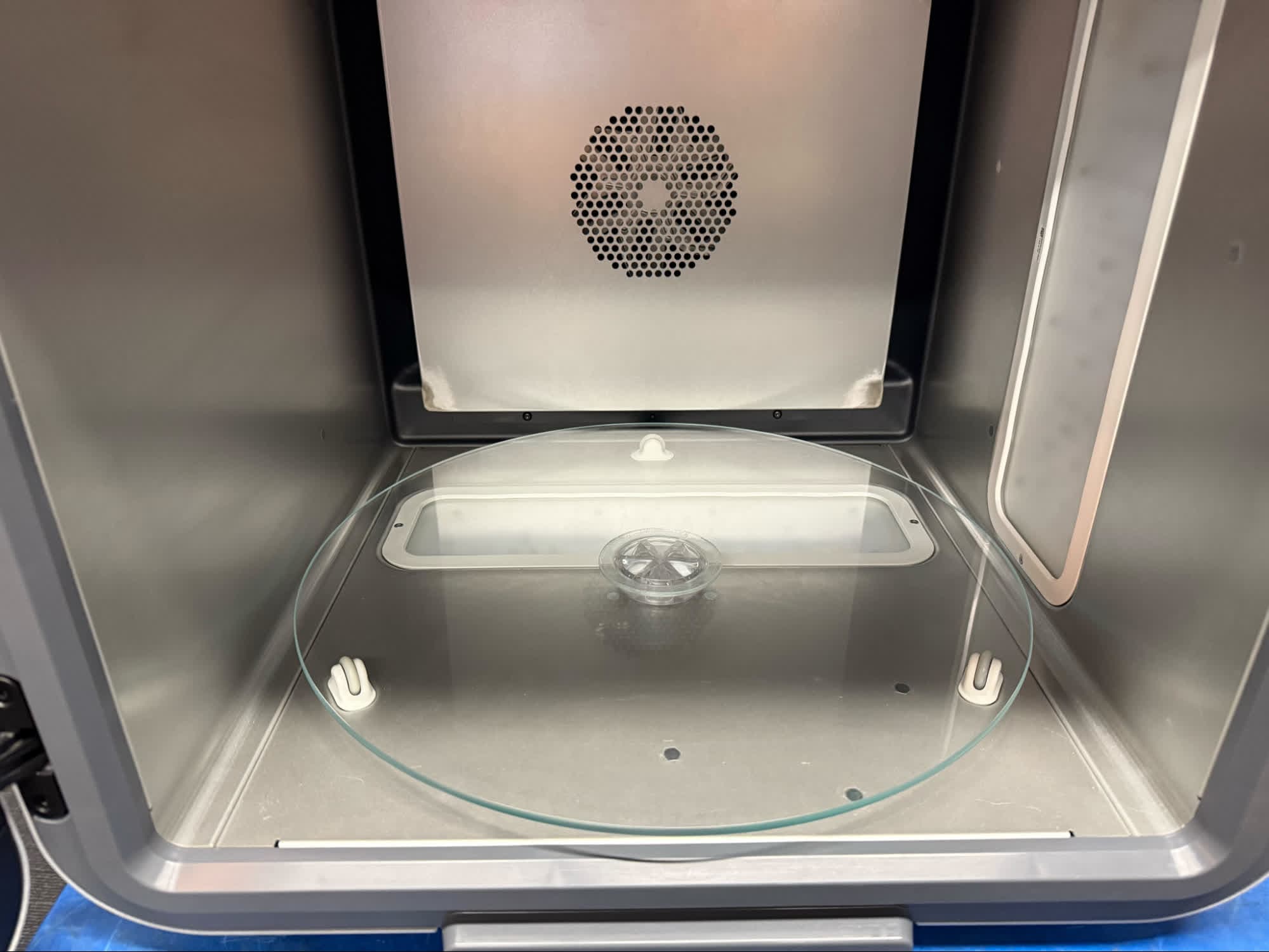

ステップ 3:ガラス製ターンテーブルを取り外す
二次硬化チャンバーの扉を開けます。ガラス製ターンテーブルをターンテーブルカプラーからそっと持ち上げ、脇に置きます。
ステップ3:ガラス製ターンテーブルを取り外す

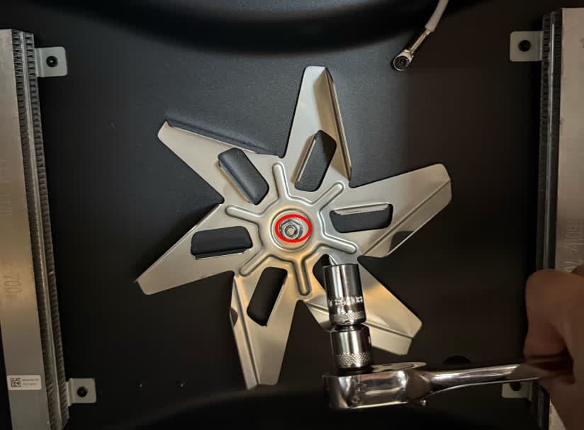

ステップ2:対流ファンのナットを取り外す
11mmのレンチを使って、対流ファンをモーターに固定しているフランジナットを取り外します。ファンには鋭利なエッジがあるため、ファンを押さえたりナットを緩めたりする際はご注意ください。
ステップ3:対流ファンを取り外す
対流ファンを取り外し、脇に置いておきます。

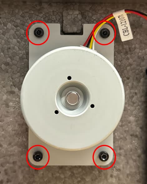

ステップ2:対流ファンモーターをマシンから取り外す
本体中央の背面パネルの下にある対流ファンモーターの位置を確認します。使用する 3mmの六角ドライバーを使って、モーター取付プレートをマシンに固定しているボタンヘッドネジ4本を緩めて取り外します。ネジは処分するために脇に置いておきます。モーターはケーブルで接続されているため、完全に取り外さないでください。
ステップ 2:対流ファンモーターをマシンから取り外す

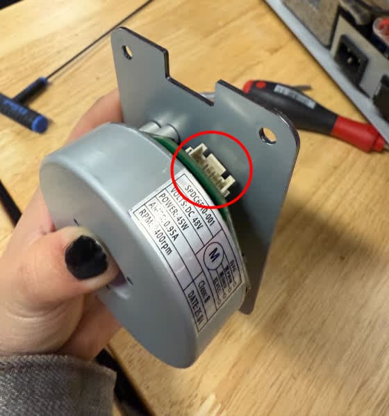

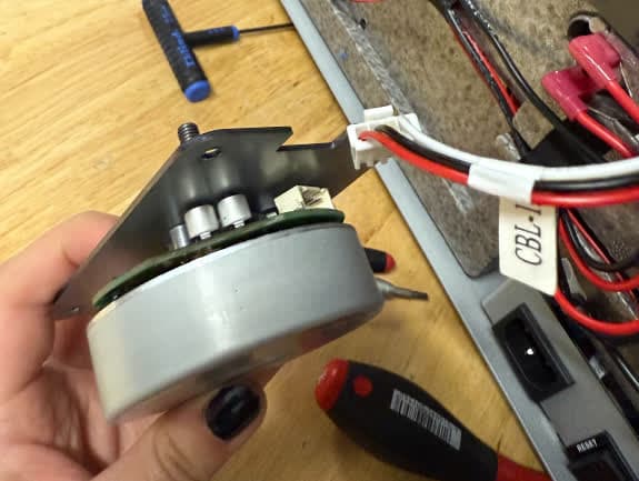

ステップ3:対流ファンモーターのケーブルを外す
対流ファンモーターケーブルのロックタブを押し、モーターからケーブルを抜きます。ワイヤー自体を引っ張らないでください。

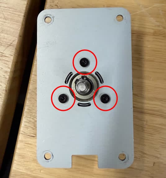

ステップ4:対流ファンモーターを取り外す
モーターとプレートのアセンブリを裏返します。2mmの六角ドライバーを使って、対流ファンモーターを取り付けプレートに固定している3本のネジを緩めて取り外します。ネジとモーターは脇に置いておき、電子廃棄物と一緒に廃棄してください。
