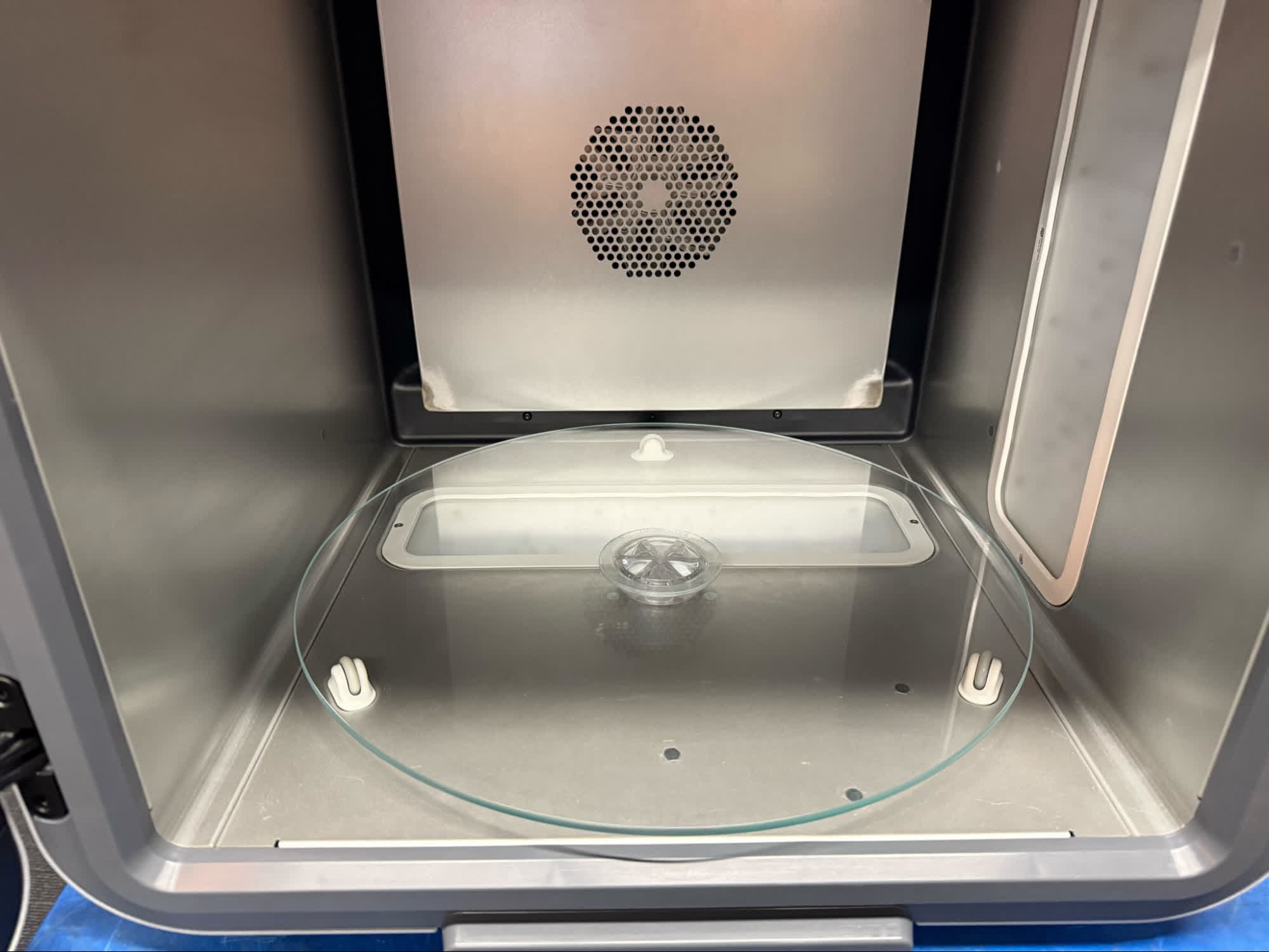

ステップ3:ガラス製ターンテーブルを取り外す
二次硬化チャンバーの扉を開けます。ガラス製ターンテーブルをターンテーブルカプラーからそっと持ち上げ、脇に置きます。チャンバーのドアを閉めます。

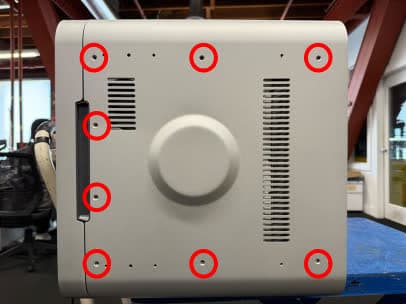

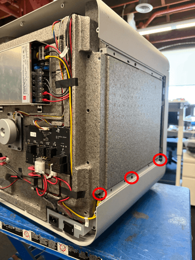

ステップ2:側面パネルを取り外す
2つのサイドシェルをマシンの後方にスライドさせます。取り外しが困難な場合は、パネルのコーティングに傷がつかないように、バイスグリップの顎の間にタオルを挟んで使用してください。

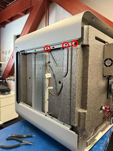

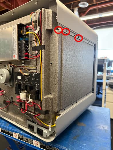

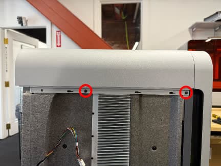

ステップ 3:上部パネルを固定しているネジを外す(上部ファンのみ)
ステップ3:上部パネルを固定しているネジを外す(上部ファンのみ)
3つある冷却ファンのうち2つは、マシンの上部パネルの下にあります。これらのファンのいずれかを交換する場合は、上部パネルを取り外す必要があります。2.5mmの六角ドライバーを使って、上部パネルの下端にある6本のネジを緩めて取り外します。外したネジは脇に置いておきます。
ステップ4:上部パネルを取り外す(上部ファンのみ)
上部パネルを慎重に取り外し、脇に置きます。

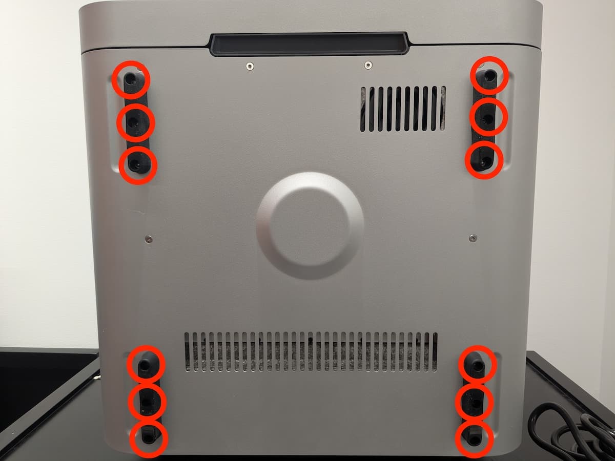

ステップ6:下部の脚を取り外す(下部ファンのみ)
Form Cure L V2を慎重に回転させ、マシンの底面にアクセスできるようにします。2.5mmの六角ドライバーを使って、ゴム足を本体底面に固定している12本のネジを緩めて取り外します。ネジと4つの脚を脇に置きます。

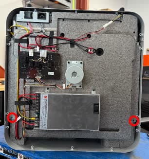

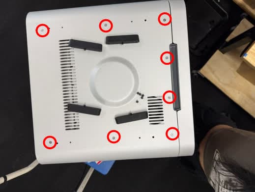

ステップ7:下部パネルを固定しているネジを外す(下部ファンのみ)
2.5mmの六角ドライバーを使って、下部パネルをマシンに固定している残り8本のネジを取り外します。外したネジは脇に置いておきます。
ステップ8:下部パネルを取り外す(下部ファンのみ)
下部パネルを持ち上げてマシンから外し、脇に置きます。

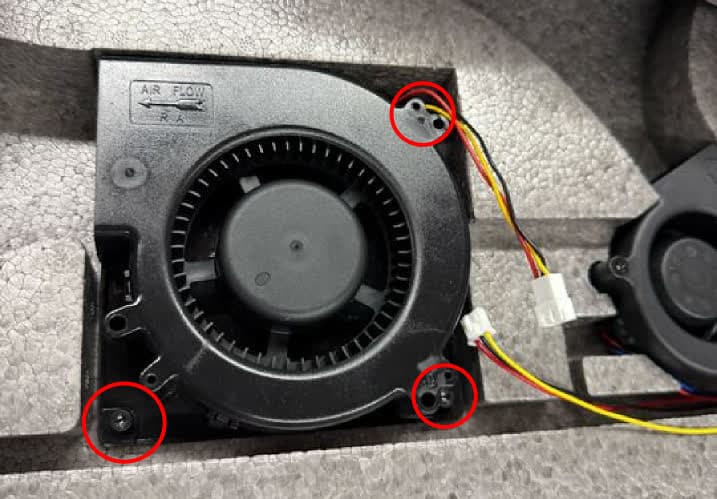

ステップ1:固定ネジを外す
ステップ1:固定ネジを外す
ステップ1:固定ネジを外す

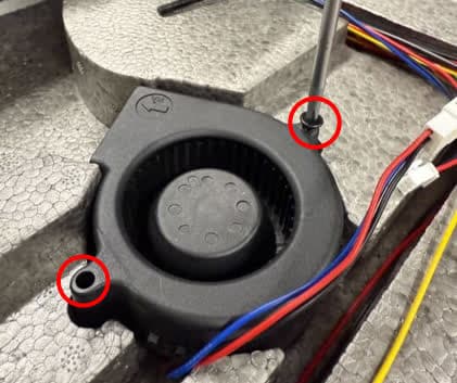

交換する冷却ファンの位置を確認し、ファンの取り付けネジを外します。
  • 上部冷却ファン(大):3mmの六角ドライバーを使用して、ファンを固定している3本のネジを取り外します。
  • 上部冷却ファン(小):プラスドライバーを使って、ファンを固定している2本のネジを取り外します。
  • 下部冷却ファン:プラスドライバーを使って、ファンを固定している2本のネジを取り外します。
ネジは処分するために脇に置いておきます。

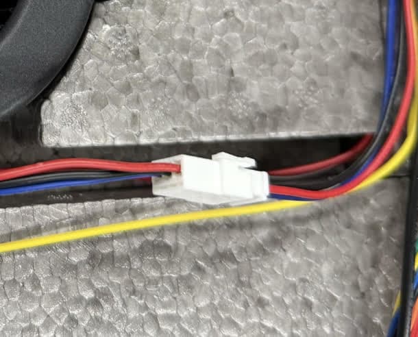

ステップ2:ファンケーブルを外す
ファンケーブルのロックタブを押し、コネクタを引き離します。ワイヤー自体を引っ張らないでください。ワイヤーやコネクタが断熱材の層の間に挟まっている場合は、まず断熱材の発泡体を慎重にどかしてください。

新しいファンを断熱パネルの上に置き、ファンの出口がパネルのダクトの切り欠きと一直線になるようにします。ファンのネジ穴と断熱材のネジ穴を合わせます。付属のネジでファンを固定します。
  • 上部冷却ファン(大):3mmの六角ドライバーを使用して、ファンを固定している3本のネジを取り付けます。
  • 上部冷却ファン(小):プラスドライバーを使用して、ファンを固定している2本のネジを取り付けます。
  • 下部冷却ファン:プラスドライバーを使用して、ファンを固定している2本のネジを取り付けます。
ステップ2:ファンケーブルを接続する
ファンケーブルを接続します。ケーブルは正しい向きでコネクタに差し込む必要があります。ケーブルが完全に接続されると、ロックタブがカチッと音を立てて固定されます。

ステップ5:下部パネルを完全に固定する(以前に取り外した場合)
取り付けたパネルが互いにぴったりと合っていることを確認します。下部パネル取付用のネジを、画像に示す8つのネジ穴にそれぞれ1本ずつねじ込みます。2.5 mm六角ドライバーを使用し、奥まで締め付けます。
