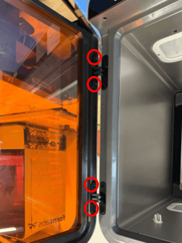

ステップ 1:ドアを開ける
二次硬化チャンバーのドアを開け、ヒンジのネジにアクセスします。
ステップ2:ドアをヒンジから取り外す
2.5mmの六角ドライバーを使って、ドアをヒンジに固定している4本のネジを緩めて取り外します。取り外したドアとネジは脇に置いておき、後で廃棄します。

ドアをForm Cure Lに取り付け、ヒンジの4つのネジ穴をドアの対応する穴に合わせます。4つの取付ネジ穴にそれぞれ1本ずつネジを通します。2.5mmの六角ドライバーを使用して、ドアがヒンジと同じ高さになるまでネジを締め付けます。ネジを締める際は、均一に力がかかるように対角線上にあるネジを順番に締めていきます。ドアを閉め、シャーシと同じ高さになっていることを確認します。
