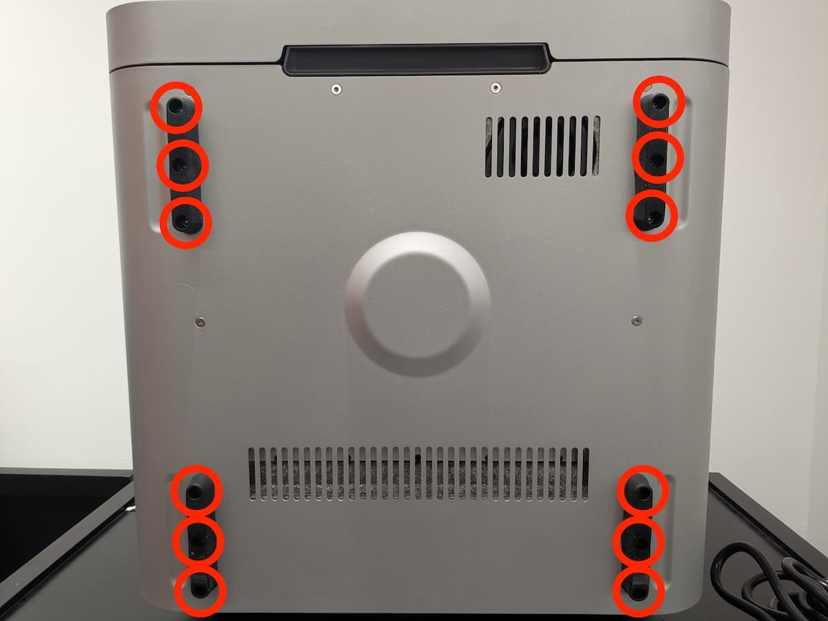

本体の4つのゴム脚は、それぞれ3本のネジで底面パネルに固定されています。交換予定の脚部の数だけ、 2.5mmの六角ドライバーで3本のネジを取り外します。ネジと脚は脇に置いておき、後で廃棄します。
ステップ3:交換用の脚を取り付けて固定する
交換用の脚の3つのネジ穴を、ボトムシェルの対応するネジ穴に合わせます。付属の取付ネジを1本ずつネジ穴に通します。2.5mmの六角ドライバーを使用して、しっかりと締め付けます。残りの交換用の脚も同様に取り付けます。
ステップ2:交換する脚を取り外す
